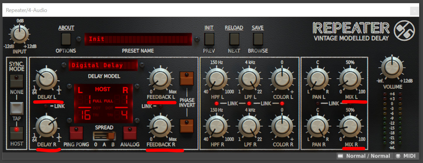

Ich denke, er routet die Leadgitarre durch einen Sterebus, pannt sie leicht nach links und gibt auf der rechten Seite bisschen längeren Delay drauf. Klassischer Move.
Hier einmal mehr der gefürchtete Screenshot:
Links 16tel, weniger Feedback, weniger Wet.
Rechts 4tel, mehr Feedback, mehr Wet.
Auf die Leadgitarre gerne Chorus oder Widener, damit es creamy wird. Gerne auf Pingpong und oder das ganze noch in einen Reverb leiten.
Danke dir. Also das wäre dann in der Strophe? Und wenn die Gitarre einsetzt und er das Video "shaken" lässt? Ist da auch irgendwas besonderes? Also quasi beim "explodierenden" Einsatz der Gitarren wenn das Schlagzeug mit reinfeuert.
