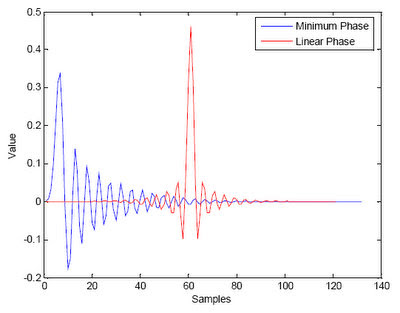

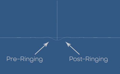

Ich mach den Lo-Cut nur mit nem Linear Phase-EQ
Dafür handelst du dir mit phasenlinearen EQs leider Pre Ringing ein. Auch nicht gut.
Der Einsatz eines linearphasigen Equalizers ist also nicht die Lösung für alle Probleme.
Klar, es gilt stets abzuwägen, welche Artefakte, Pre-Ringing oder Phasenrotation, weniger Schaden anrichten.
Ich selber benutze äußerst selten phasenlineare EQs, die meisten dieser Gattung erzeugen zusätzliche Latenz, manche belasten die CPU extrem. Im Mastering oder bei der Restauration o.ä. passen sie hingegen gut.
Finde daher normale EQs, nicht nur soundmässig, im Mixing viel besser einzusetzen. Im Mix benötige ich Färbungen, und das können die letztgenannten ja landläufig fein machen.

Ich mach den Lo-Cut nur mit nem Linear Phase-EQ, zieht zwar jede Menge CPU aber es bleibt alles Phasenrein. Und wem das nicht ganz Hasenrein ist kann es ja anders machen.
Einen Low Cut würde ich nie mit linear Phase machen, pre ringing zerschießt gerne Tiefe Signale, rein in die Matschigkeit. Minimum Phase ist die Antwort.
