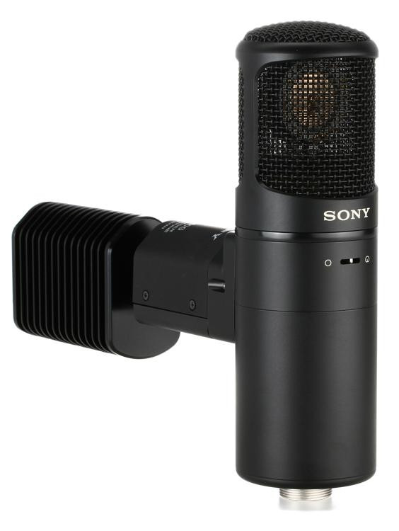

Mittlerweile habe ich mir ein neues Mikrofon zugelegt und es ist das Sony C-80 geworden.
Ich habe mir das Sony und das Austrian Audio OC-18 gekauft und gegen das Sennheiser* MK4 antreten lassen.
Mit allen 3 Mikros habe ich 3 verschiedene Stimmen aufgenommen und bei allen Stimmen hat das Sony C-80 ziemlich deutlich gewonnen. Es hat diese crispen Höhen und ein Signal, was nicht mehr viel bearbeitet werden muss, um den Sound, den ich mir vorstelle zu erreichen. Beim MK4 habe ich immer sehr viel gegengearbeitet mit EQ und Deesser. Ich denke eine Gitarrenaufnahme würde ich eher mit dem MK4 machen, aber für punchy Rap Vocals passt das C-80 besser.
Das OC18 war auch sehr nice, aber für meinen Geschmack zu mittenbetont und nicht "in your face" genug.

Ja, das U87 habe ich mir auch in unzähligen Vergleichstest angehört und ich kann langsam verstehen, warum es so gefragt ist. Aber für meine sehr nasale Stimme z.B. würde dieser mittenbetonte Sound überhaupt nicht passen. Da ist ein Sony C-80 mit einem V-förmigen Frequenzgang ideal.
Reaktionen: dimmun

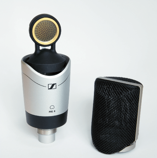

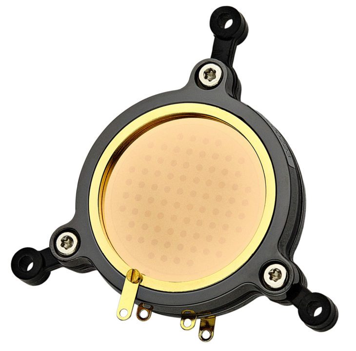

Das Sony ist wiederum in einer anderen Preisklasse als das MK4 von Sennheiser*. Es ist doppelt so teuer. Vom Austrian Audio ganz zu schweigen. Interessant ist, dass alle drei Mikrofone, die Du probiert hast, randkontaktierte Kapseln haben. Wobei die CK 18 aus Keramik, vom MK4 mit Kunststoff verklebt ist, die vom C 80 mit Messing verschraubt ist. Das C 800 G hat afaik eine mittenkontaktierte Kaspel, die der K 67 von Neumann ähnlich ist.
Reaktionen: adt-paulchen
Nicht verschraubt, sondern verklebt und nicht aus Messing oder Keramik, eben aus Kunsttoff.
Nembranen werden seit den Zeiten der U47 oder auch der Gefell 930 bis auf gaaanz wenige Ausnahmen aus Kunststoff(folie) hergestellt.
Messing ist als Membranmaterial absolut ungeeignet!!!
Früher wurde verschraubt weil es die erforderlichen hochwertigen Kleber noch nicht gab.
Kleben ist die technisch bessere Lösung in Bezug auf gleichmäßige Qualität.
