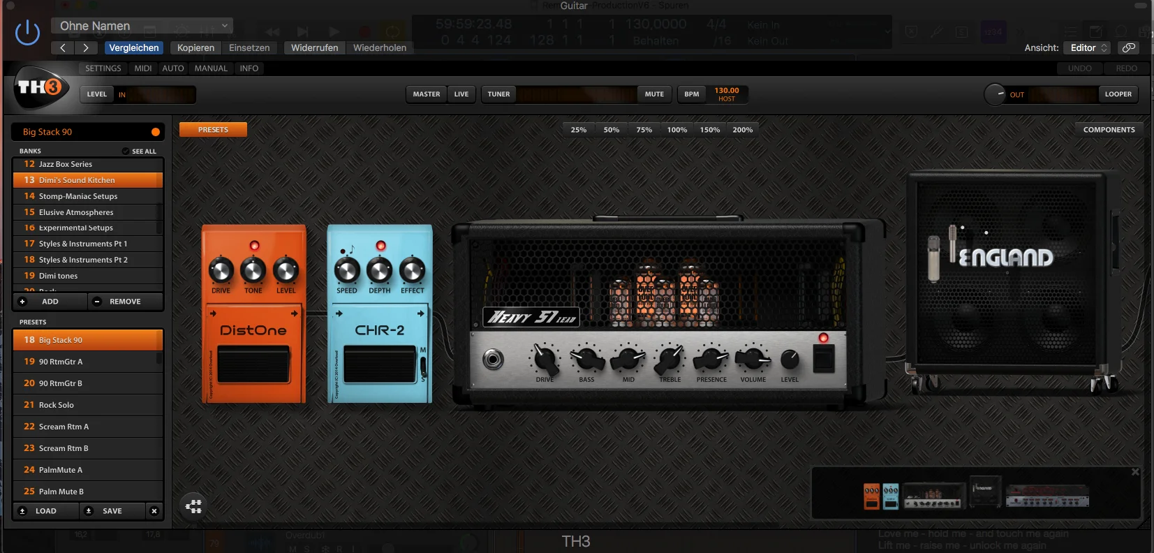

Mit was hast du die Gain-Gitarren gemacht?
Ein DI-Paar mit JST Toneforge und ein zweites mit TH3 - ein "Big Stack 90" Preset aus "Dimi's Soundkitchen (noch ein bisschen getweakt von mir).
