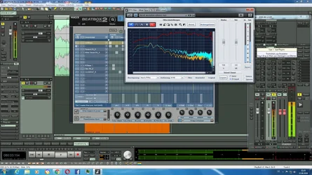

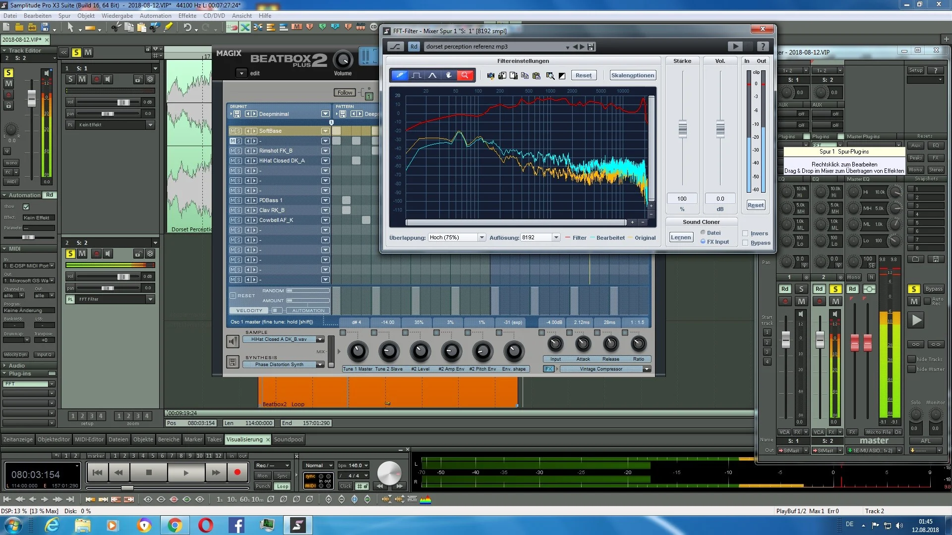

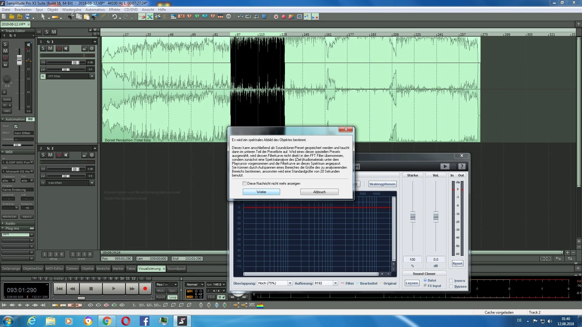

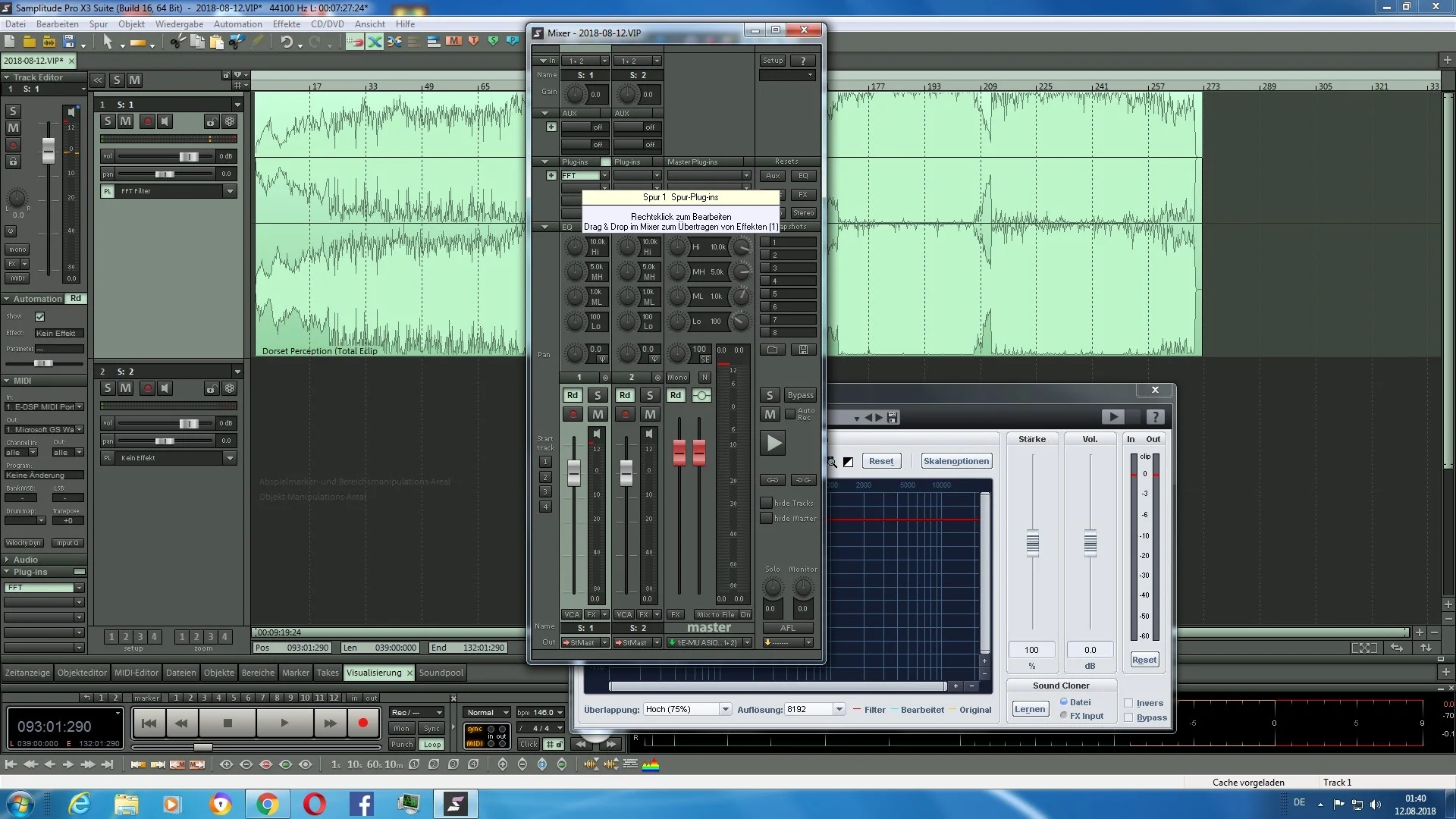

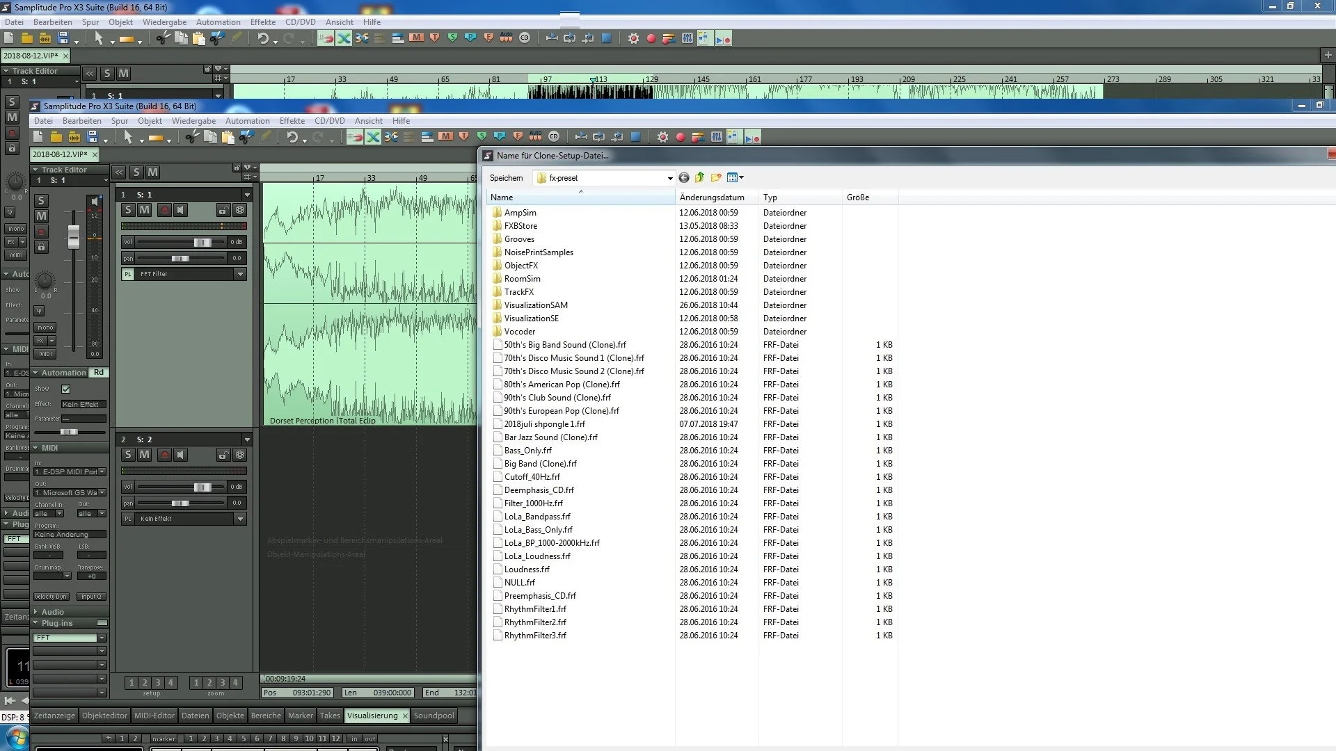

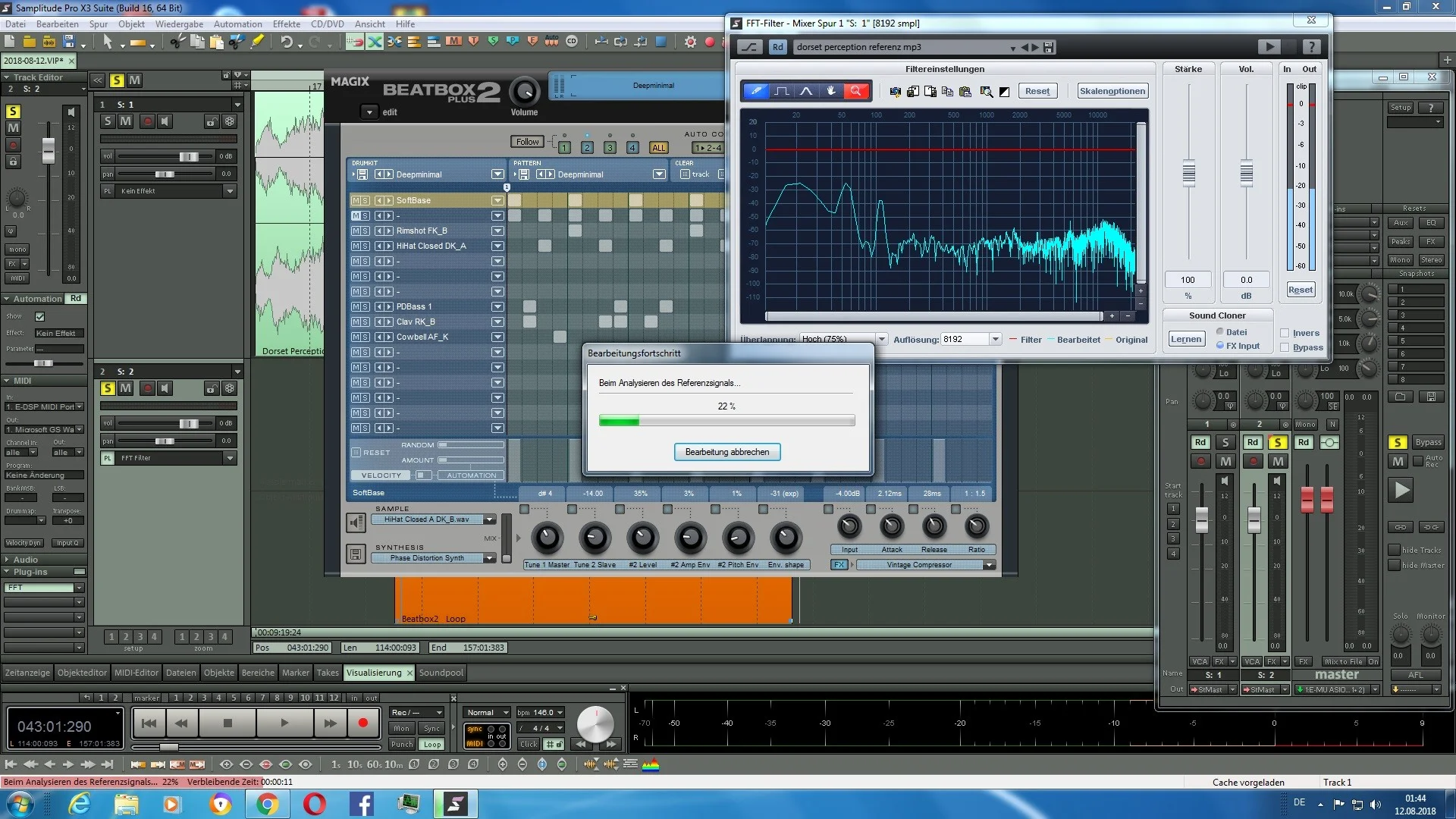

FFT Filter . erst analisiert man den Referztrack .
der analisierte referztrack wird gespeichert .
Schritt 2 , man läßt vom FFT Filter die Frequenzkurve vom Refernztrack auf seinen Track berechnen . Frequenzkurve wird angezeigt und kann gelesen , geändert , manipuliert werden . über 8000bänder analisieren einen markierten bereich von einer gewissen Länge .......also ganze Tracks analisiert das Ding nicht , aber einen Part schon .
gibts bei Samplitude , diesen fft Cloner .
heute hör ich einfach und tue , anstatt zu analisieren.
