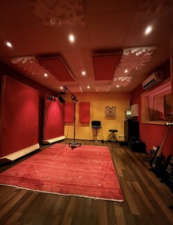

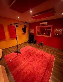

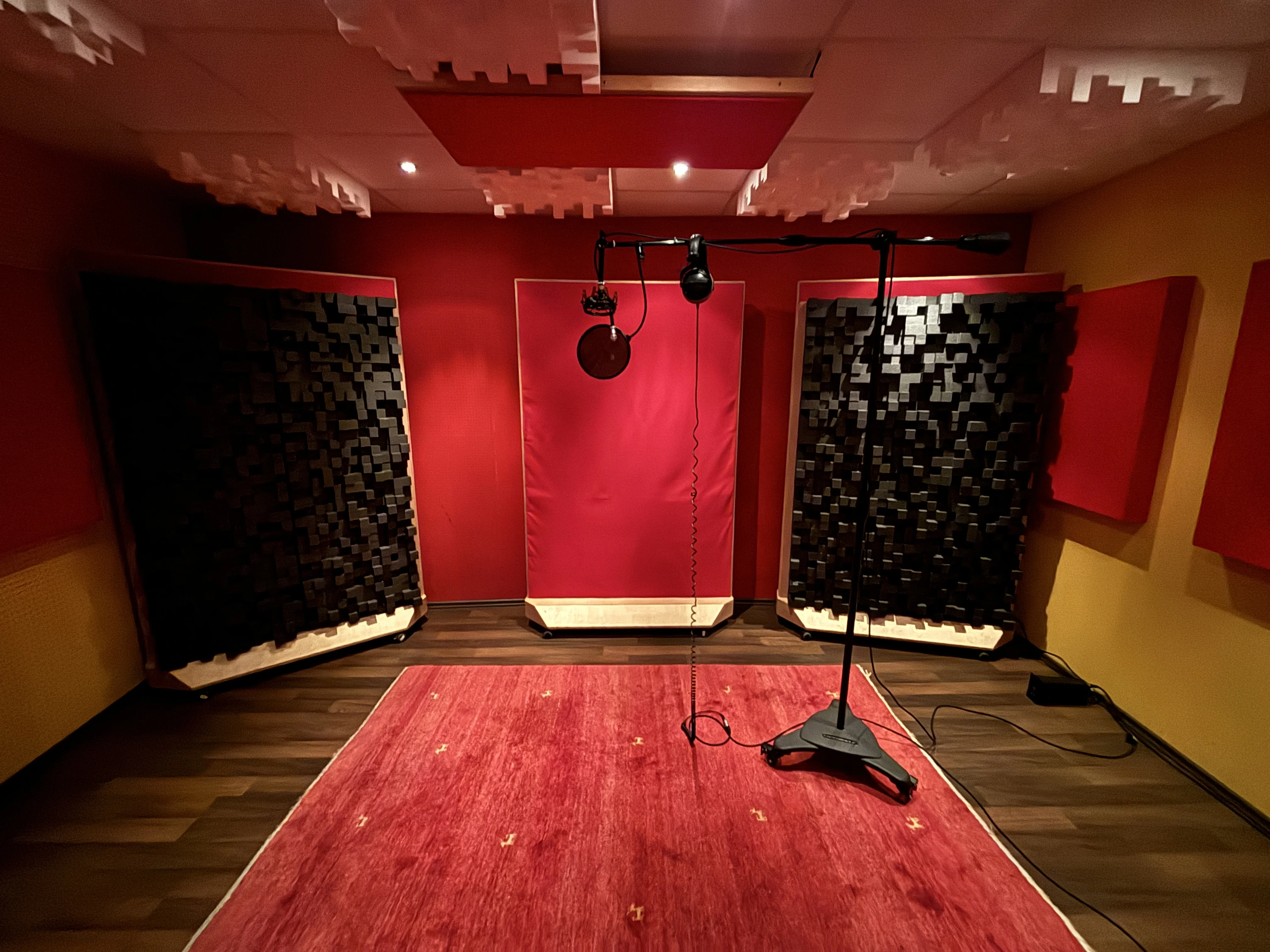

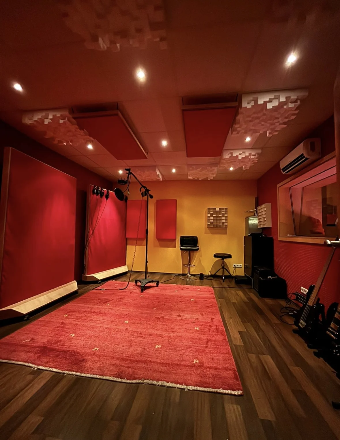

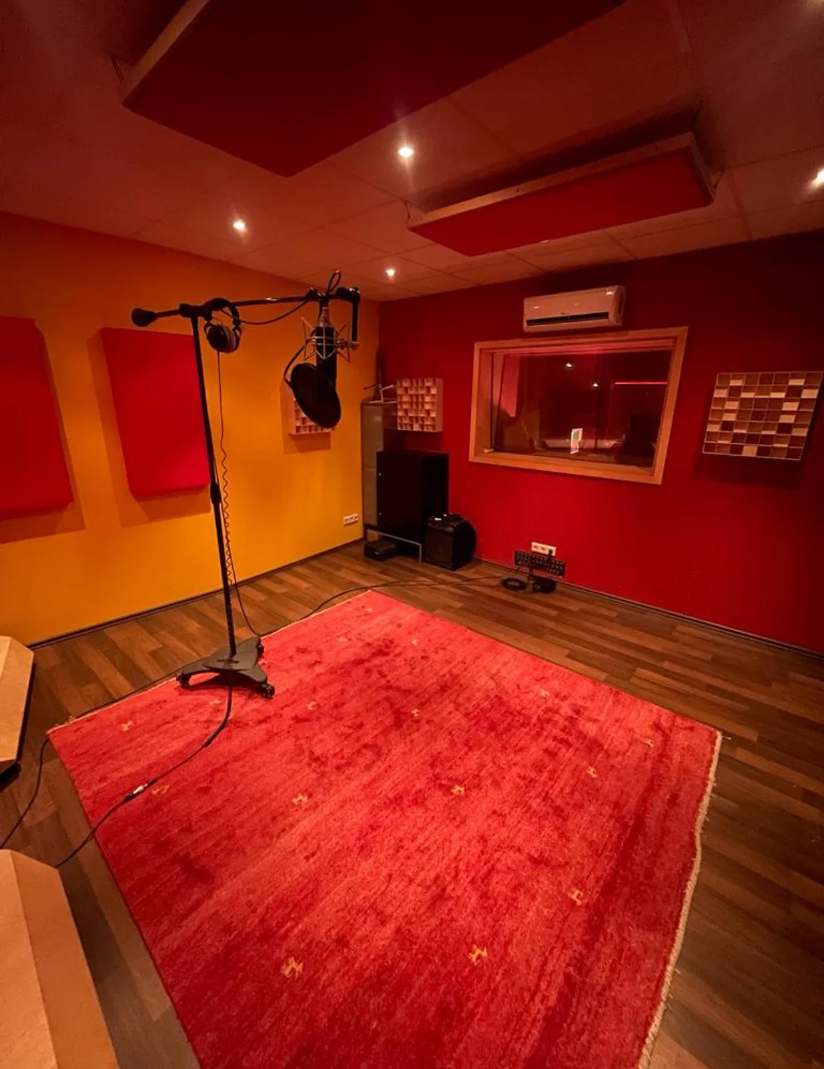

Vielleicht würden zusätzliche Diffusoren, in meinem Fall kombiniert mit Breitbandabsorbern als Stellwände um das Mic herum Abhilfe schaffen?
Ich hatte genau das selbe Problem welches du beschrieben hast. Ich habe dann einfach immer wieder erweitert.
Ursprünglich hatte ich hinter dem Mikrofon und seitlich absorbiert und vorne Diffusoren.
Der Raum wirkte aber zu leblos , deshalb habe ich dann noch Diffusoren an die Decke gemacht, war schon deutlich besser so, richtig zufrieden war ich aber noch nicht.
Habe dann noch Diffusoren an meine Stellwände gemacht und bin so wie es jetzt ist super zufrieden mit dem Spagat zwischen trocken und lebendig.
Die meisten Mic Screens die man kaufen kann absorbieren ja auch eher hinter dem Mic und seitlich. Das hinter dem Mic verstehe ich aber nicht denn hinter dem Mic wird ja bei Niere eh kaum was aufgenommen. Besser wäre es doch hinter dem Sänger einen großen Absorber zu platzieren und seitlich oder?
Sind denn ganze Wände von dem Aufnahmeraum akustisch behandelt oder hängen an den Wänden nur die einzelnen Panels von Breitbandabsorbern und Diffusoren? Du hast ja Diffusoren aus EPS und Holz. Bei welchen der beiden Diffusoren würdest du sagen hat man akustisch direkt einen höheren hörbaren Effekt?
Viele Grüße
Till
Woow! Das klingt bestimmt genau so gut wie es aussieht ;)
An der Decke hab ich bis jetzt leider noch gar nichts.. Ich denke ich werde es auch mal ausprobieren mit Diffusoren seitlich vom Mic und hinter mir einen großen Absorber ähnlich wie bei dir :D
Reaktionen: MakeYourWay
Ähm ja sorry, hab mich doof ausgedrückt 😄
Also so wie es bei mir zu sehen ist.
Die Absorbierende Stellwand steht hinter dem Artist und davor dann das Mic und es wird in Richtung Diffussoren gesungen, richtig 😄
Die Wände sind eine Trockenbau Konstruktion mit unterschiedlich dicker Dämmung und dazu noch Luft zur der eigentlich tragenden Steinwand.
Quasi eine Raum in Raum Konstruktion, allerdings nur mit dem Ziel die Raumakustik zu optimieren, nicht Bauakustisch.
Also zB. die Wand mit der Scheibe; sind 15cm Dämmung mit 15cm Luft zur Wand und die Trockenbau-Platten sind Lochplatten.
Es sind allerdings nicht alles Lochplatten, war so geplant aber es gab stellenweise bautechnische Kompromisse.
Ich würde sagen bei Holz, war aber auch eine Entscheidung bezüglich dem Gewicht bei der Decke und den mobilen Stellwänden.
Und auch kosten 😄
