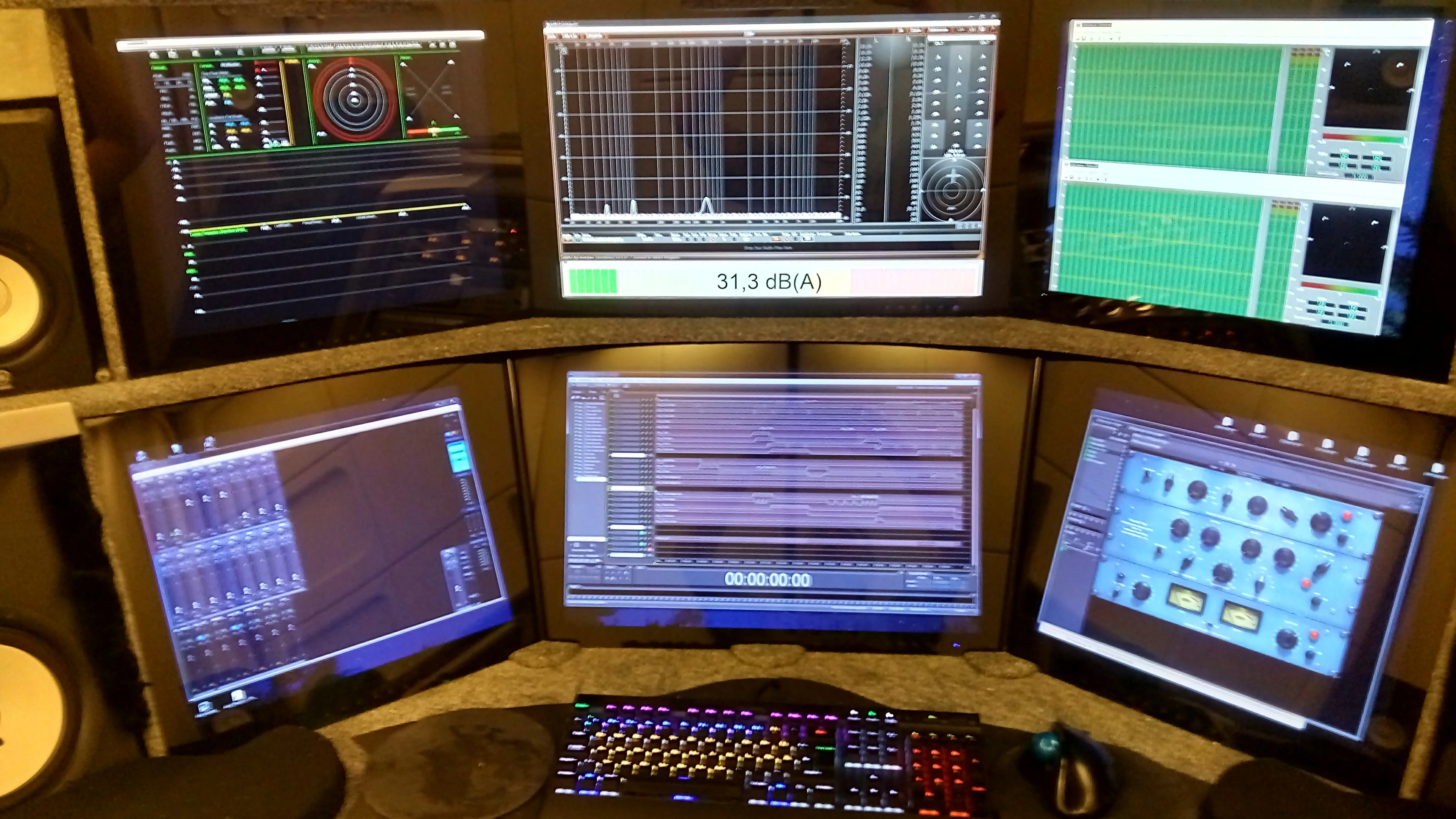

Ich schreibe hier das System mal auf, wie es ausschaut, wenn der Umbau durch ist, weil sich die Daten nicht ändern zu den jetzigen Messungen...
Vorab...es ist ein grosses Sytem ;-)
Rechter PC ( unteren 3 Monitore ) erzeugt Signal ( DAW, Youtube, Spoti etc. ) Ausgang RME HDSPe AES.
Signal geht durch die grosse Friendchip DMX 32 Patchbay.
Geht zum linken Rechner ( obere 3 Monitore, Rechner für Analyse und Steuerung der Patchbays, aber auch Videobearbeitung, Grafik etc. ) durch die DSP Software, via HDSPe AES.
Geht danach wieder durch die DMX 32 zum rechten Rechner, wo dann die Abhörlautstärke geregelt wird, mittels dem DIY Monitorcontroller ( digitale Steuerung von Totalmix, in meinem Fall besser als ARC ).
Vom rechten Rechner dann wieder durch die Patchbay zu einem Hardware LMS und wird dort dann gewandelt. Einmal zu dem 36 Kilo Eisenschwein für die DIY Subs, sowie zu den 2 neuen DIY Endstufen ( Links MT / HT, Rechts MT / HT ) an denen die neuen DIY Nahfelder hängen...
Das gesamte System wird gestützt durch eine Mutec Smartclock.
Das System ist einmal ausgelegt für die 99% Wiedergabe im Masteringbetrieb ( mischen / mastern ). Da gibts ne Latenz von ca. 2 Sek. Standalone Analyser etc. sind angepasst. Kick Sound und Analyserbild liegen übereinander, kein Versatz.
Im Masteringbetrieb ist die Latenz wurscht.
Aufgrund der hohen Latenz habe ich aber noch die Möglichkeit, das System digital umzuschalten auf ca. 80 % Wiedergabegenauigkeit, mit der Latenz vom LMS. Dieses System wird dann für Hörbücher etc. genutzt. Richtige Aufnahmen ( Bands etc. ) werden in einem anderen Studio gemacht.
Bilder dazu:
Alle Monis konfiguriert zum arbeiten im Masteringbetrieb ( beider Rechner in Betrieb ):

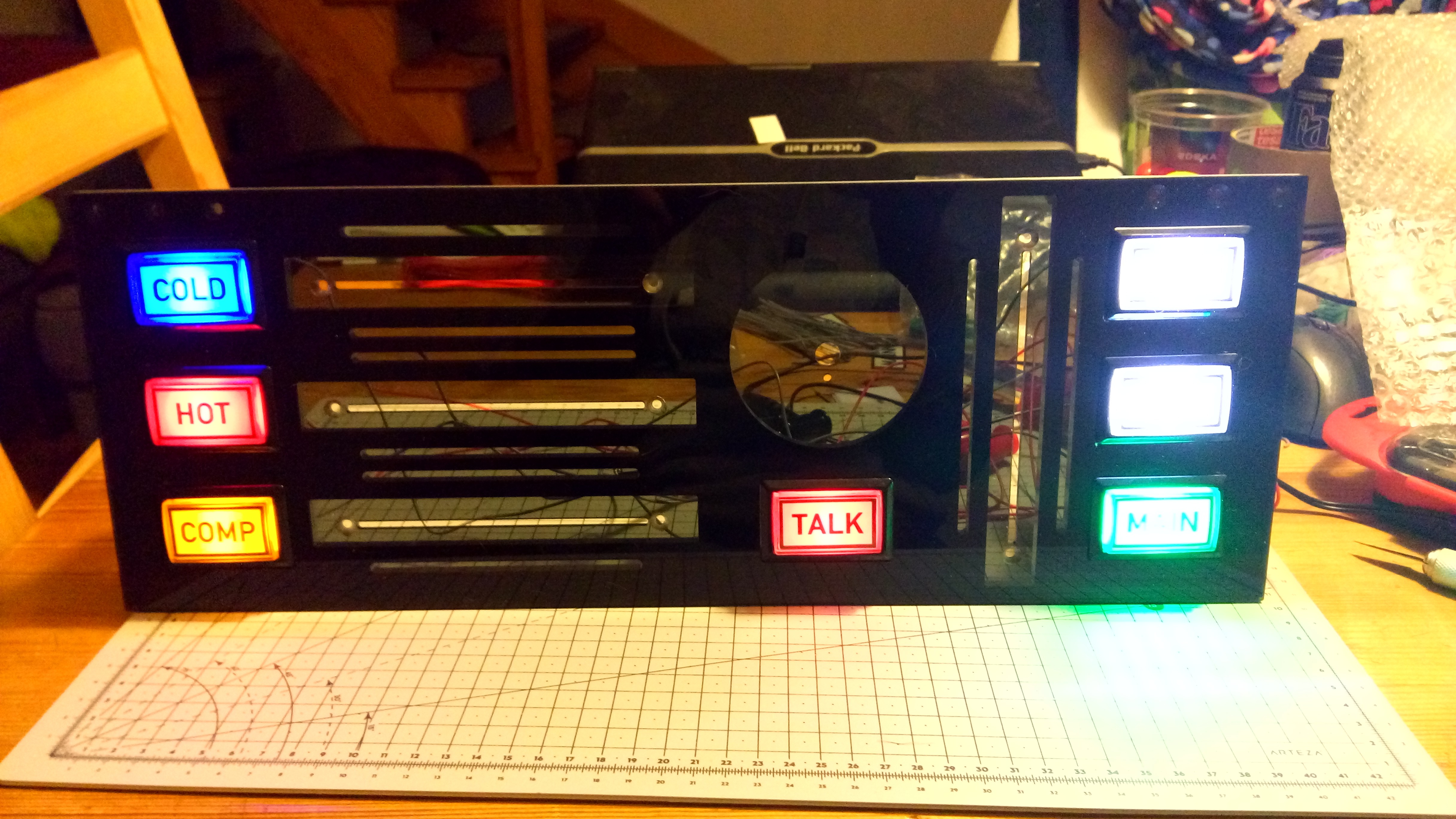

Der noch fertig zu stellende Monitorcontroller ( bin gerade an der Platine zugange )

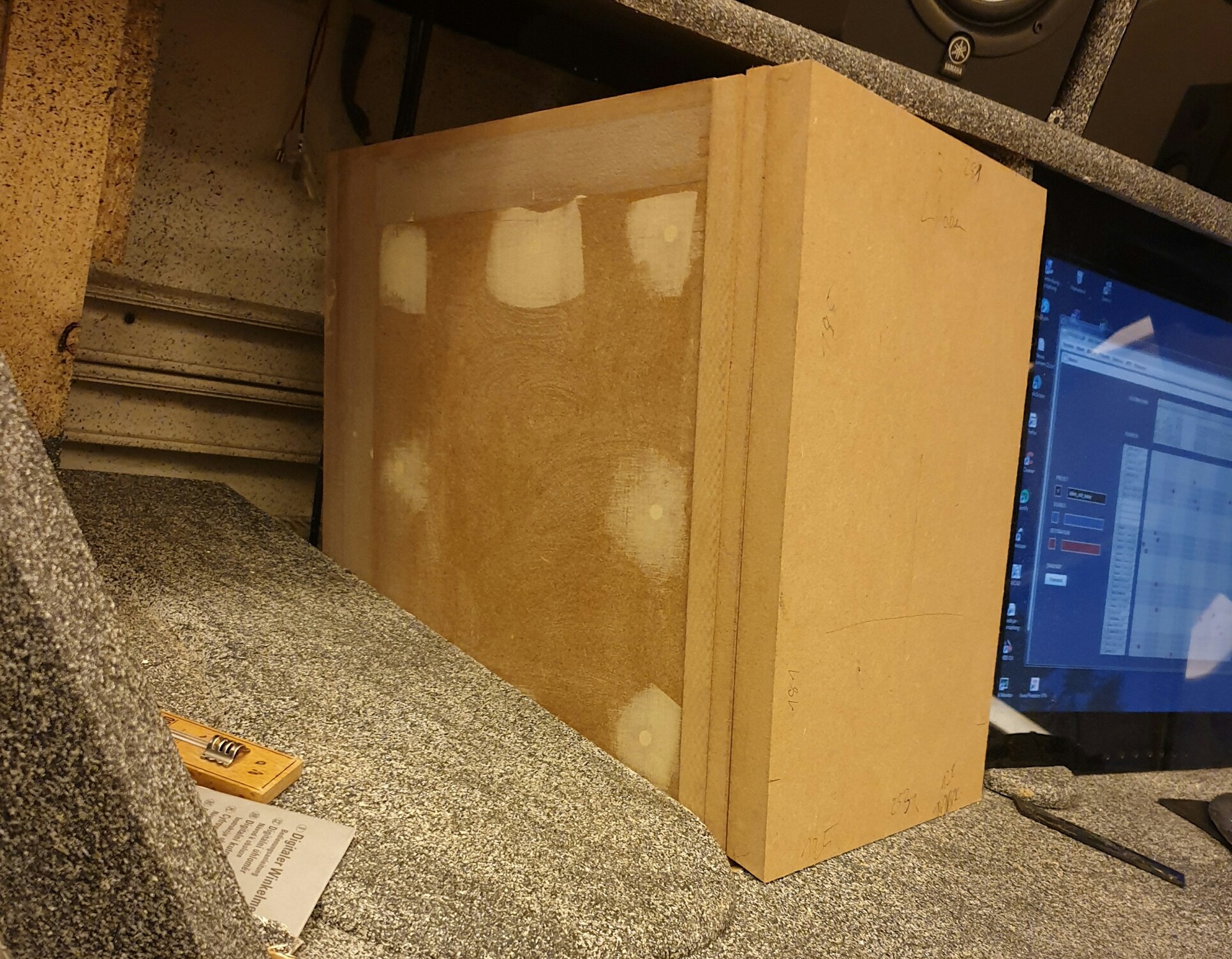

Nahfelder links.. Status sieht man ;-)
Fronten werden noch 3D gefräst...

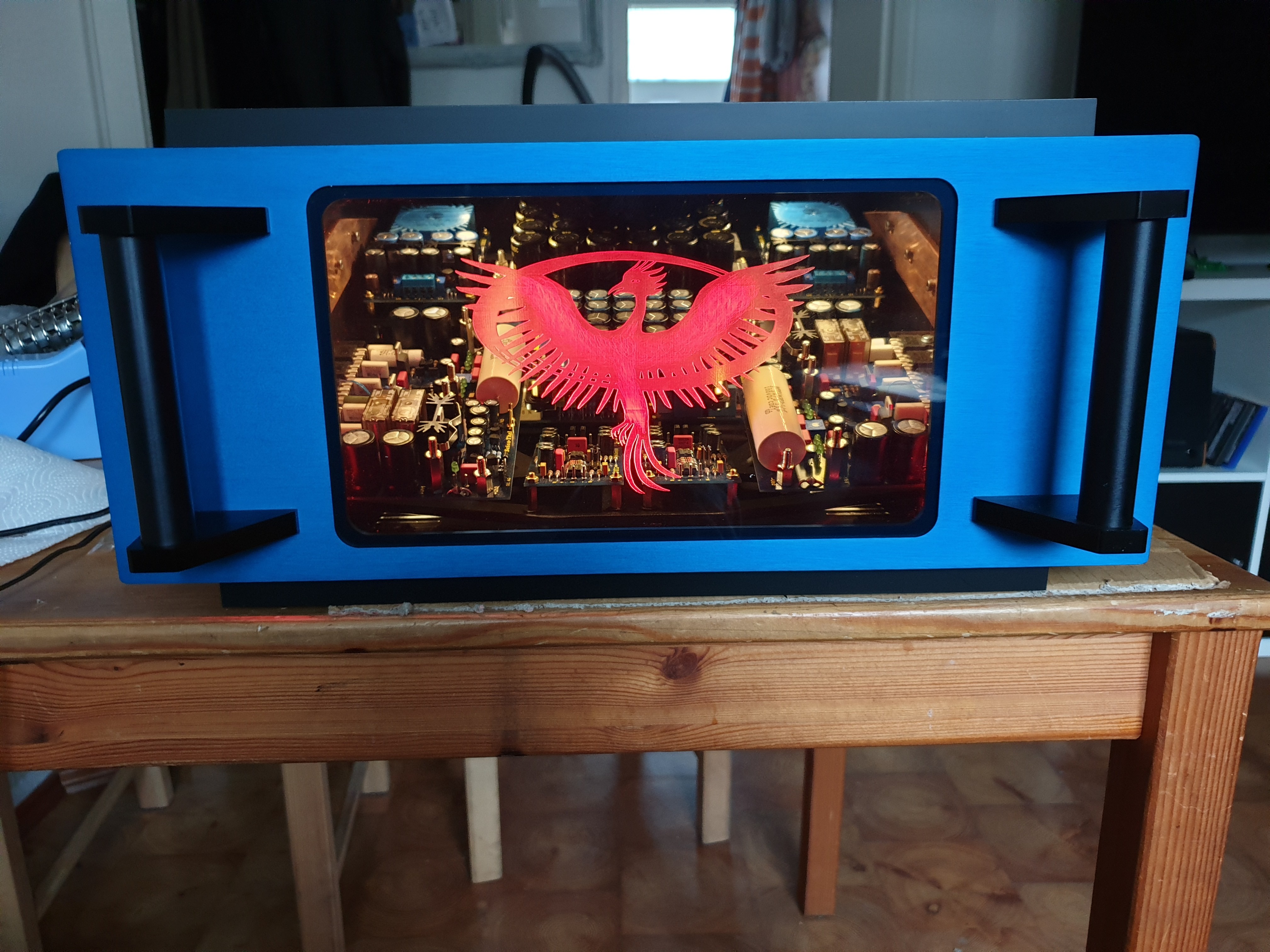

Endstufe... 2x 100W an 8 Ohm ( Verkabelung und Abnahme vom Profi fehlt noch ).
