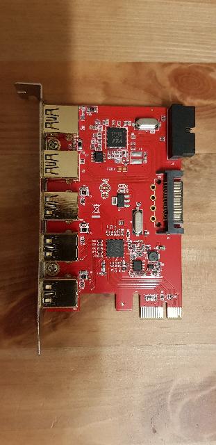

Haste zufällig eine PCI->USB Karte? Würde ich sicherheitshalber mal ausprobieren.
Ja, habe ich hier. Worauf zielt deine Idee ab?
  • #283
Darauf, dass der Onboard USB-Controller vielleicht nicht das Gelbe vom Ei ist.
Naja, sind zwei. Die des X470-Chipsatzes sowie der bekannte ASMEDIA. Die habe ich ja alle durch (darunter 2.0, 3.1 Gen.1, 3.1 Gen.2). Ich versuche das gerne, aber ich verspreche mir nicht viel davon (den Pessimismus muss man mir nach meinen ganzen Bemühungen nachsehen).
An irgendwas wird's ja liegen, dass deine gesammelten Interfaces an Desktop und Laptop unterschiedliche Ergebnisse abliefern - und USB-Controller sind ja nicht selten zumindest beteiligt. Würde ich also wenigstens mal ausprobieren, zumal das Teil ja eh rumliegt.
An irgendwas wird's ja liegen, dass deine gesammelten Interfaces an Desktop und Laptop unterschiedliche Ergebnisse abliefern - und USB-Controller sind ja nicht selten zumindest beteiligt. Würde ich also zumindest mal ausprobieren, zumal das Teil ja eh rumliegt.
Du, ich mache das, kein Problem.

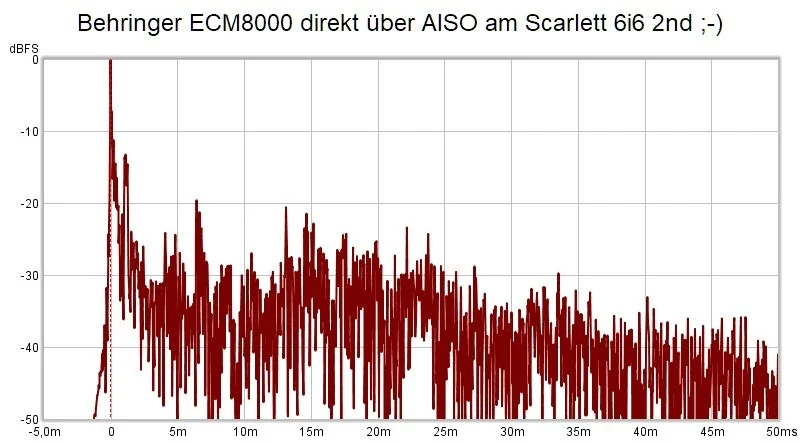

Was mir bei deinen letzten beiden Messungen auffällt: Die vom Laptop geht nur bis 15KHz, während die vom PC rauf bis 20KHz geht. Hast du den Sweep bewusst kürzer eingestellt? Falls nicht, könnte das bei der Fehlersuche helfen.
Wie auch immer, scheint einiges im Argen zu liegen mit deinem Mess-Setup. Jedenfalls sollte das Audiointerface* zuverlässig funktionieren und das tut es nicht solange es knackst (falls das noch der Fall ist, habe etwas den Durchblick verloren, da du sehr viel mit der Hardware experimentiert hast). Mir ist es übrigens auch schon versehentlich passiert, dass ich übers Interface ein Feedback vom Messmikro auf die Speaker eingestellt habe - was natürlich alles verfälscht.
Du solltest streng logisch vorgehen: Saubere Rechner-Konfig, d.h. keine DPC Latenzprobleme, USB Ports müssen mit anderer Hardware funktionieren ist die erste Grundvoraussetzung.
Dann musst du sehen dass das Interface störungsfrei läuft. Eventuell andere Treiber-Version probieren, anderes (kurzes, hochwertiges) USB Kabel testen, Energiespareinstellungen der Ports deaktivieren. Gabs bei den Scarletts nicht auch irgendein weit verbreitetes Startup Problem beim Windows-Schnellstart oder so? Evtl. reicht auch die Spannungsversorgung vom USB Port nicht aus. Ansonsten Treibereinstellungen durchchecken, usw. Jedenfalls müssen Wiedergabe und Aufnahme 100% passen, das kannst du notfalls auch per Kopfhörer checken. Ob das Interface jetzt 60 oder 100dB Störspannungsabstand hat, dürfte für die Messung nicht so entscheidend sein. Du wirst in einer unoptimierten Umgebung sowieso immer Nebengeräusche auf dem Messmikro haben (Strassenlärm, PC, Notebook). Wichtig ist dass nichts knackst und es ohne Dropouts läuft. Dass keine deutlich wahrnehmbaren Verzerrungen oder Bitfehler auftreten.
Das gleiche gilt fürs UMIK, auch da muss die Aufnahme ohne Knackser, Dropouts und Verzerrungen funktionieren.
Als nächstes muss die Wiedergabe über die Speaker passen. Klar hört man evtl nicht jede Verfärbung wenn die Akustik nicht fertig optimiert ist. Aber bei so gravierenden Unterschieden wie sie bei dir im ETC auftreten, gehe ich fest davon aus, dass man das in jeder akustischen Umgebung hören würde, dass da was nicht stimmt, wenn es durch die Speaker verursacht würde. Vor allem wäre es unwahrscheinlich, dass der Fehler an beiden Monitoren gleichzeitig auftritt.
Zu guter letzt müssen REW und Java richtig konfiguriert sein. Aber da hatte John von REW ja schon was dazu geschrieben.
Ich vermute jedenfalls stark, dass das Problem irgendwo im Bereich des Rechners und/oder des Interfaces liegt. Beim Verändern der Konfiguration ist es immer wichtig nur eine Sache zu verändern, damit man die Sachen konsequent abhaken kann. Ist leider ein Geduldspiel und ich hoffe ganz schwer dass du es bald gelöst bekommst. Ich bleibe ebenfalls weiter am Thread dran und poste wenn mir was sinnvolles dazu einfällt.

Ich beende die Sucherei nach dem Fehler. Das ist kein Hardwarefehler, sondern ein Softwarefehler, weil hier die Abtastraten nicht stimmen bzw. richtig ausgelesen werden. Gerade das große Oktoberupdate 2018 von Windows hat viele Probleme im Bereich "Audio" verursacht, so dass teilweise diverse Hardware plötzlich nicht mehr mit bestimmten Anwendungen funktionierten. Dann gibt es noch das Thema UWP (Universal Windows Platform), was ebenfalls für großen Ärger sorgt. Ich bin mir sicher, dass auch das Notebook nicht mehr richtig messen würde, wenn ich Windows neu installiere, daher lasse ich diesen Versuch. Eine Möglichkeit gibt es noch: Ein ECM8000 direkt ans Interface und explizit über den Focusrite*-ASIO-Treiber. Deshalb habe ich bereits gestern Mittag die 29 EUR geopfert und eins bestellt. Ich müsste mich sehr irren, wenn es auf diesem Weg nicht funktioniert. Auch John Mulcahy (der Programmier von REW) hat gestern ebenfalls das Thema Sample Rates zu meinem Anliegen ins Spiel gebracht. Da ich aber ein UMIK-1 habe, was schon kalibriert ist, werde ich ab jetzt wieder auf dem Notebook messen. Mit der restlichen Audioausgabe am PC hat das nichts zu tun, weshalb mir das jetzt auch egal ist. Mein Rechner muss mit meiner Musiksoftware funktionieren (tut er) und nicht mit REW.
Damit ich aber auch sinnvoll messen kann, brauche ich auch eine vernünftige Umgebung. Die SC208 haben definitiv einen Defekt und gehen auf Reise (ca. für 2-3 Wochen), die Retourescheine liegen schon hier. Egal, ob sie ausgetauscht oder repariert werden, werde ich mich von ihnen trennen. Jetzt ist die Chance dazu, da sie einfach nicht passen. Die SC208 sind eher Midfield-Lautsprecher und haben gerne größere Stereodreiecke von mindestens 2m für optimale Ergebnisse. Darüber hinaus ist der hintere BR-Port ein Nachteil, da er direkt an der Holzdecke klebt. Ich werde jetzt auf eine Alternative zurückgreifen, die ich letztes Jahr u.a. im Vergleich bereits hier hatte: Die HEDD Type 07, die mir zig mal lieber waren als die Adam A8X. Ok, auch wenn ich es nicht begründen kann: Ich habe aus welchen Gründen auch immer eine Abneigung gegen Adam. Deshalb ist auch der Sub 10 Mk2 wieder weg.

So schaut es aus, wenn sich Windows und Java bzgl. Abtastraten nicht in die Quere kommen können.

Und noch ein kleiner Nachtrag: Ich habe mir ein Backup von meinen Notebook gemacht, einfach die neuste Build-Version (1809) von Microsoft installiert. Und siehe da: Jetzt funktioniert es auch nicht mehr am Notebook. Also alles wieder rückgängig gemacht.
Das sind die typischen ********reien von Microsoft, dass sich ein früher installiertes aber aktualisiertes Betriebssystem mitunter komplett anders verhält als eine Neuinstallation mit gleichem Stand.
