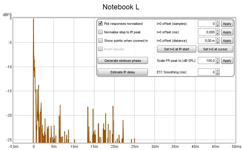

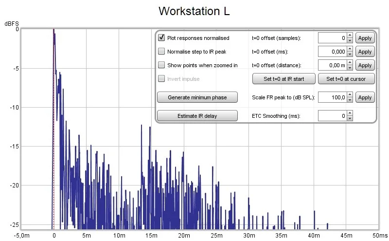

Ich kann es mir beim besten Willen nicht mehr erklären. Am Notebook ist das ETC immer korrekt, am PC nicht. Der PC ist fast komplett ausgetauscht ...
Wer sich die MDAT anschaut: Bitte vergleicht mal alle Diagramme, manche sind nahezu identisch, manche haben deutliche Abweichungen ...

Das Netzteil ist aber noch dasselbe, oder?
Irgendwelche Erweiterungskarten im PC?
Sind auf Notebook und PC das identische OS?
Treiber?

Gleiches OS und Release. Keine Erweiterungskarten, keine Funkgeräte (WLAN, BT etc.). Im Moment sogar Maus und KB mit Kabel. NIC ist schon seit heute Vormittag im BIOS deaktiviert. Ich glaube, ich habe auch schon so ziemlich alle Kombinationsmöglichkeiten im Windows Audiomanager durch.
  • #280
Haste zufällig eine PCI->USB Karte? Würde ich sicherheitshalber mal ausprobieren.
