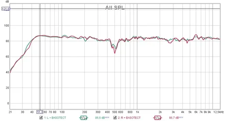

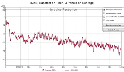

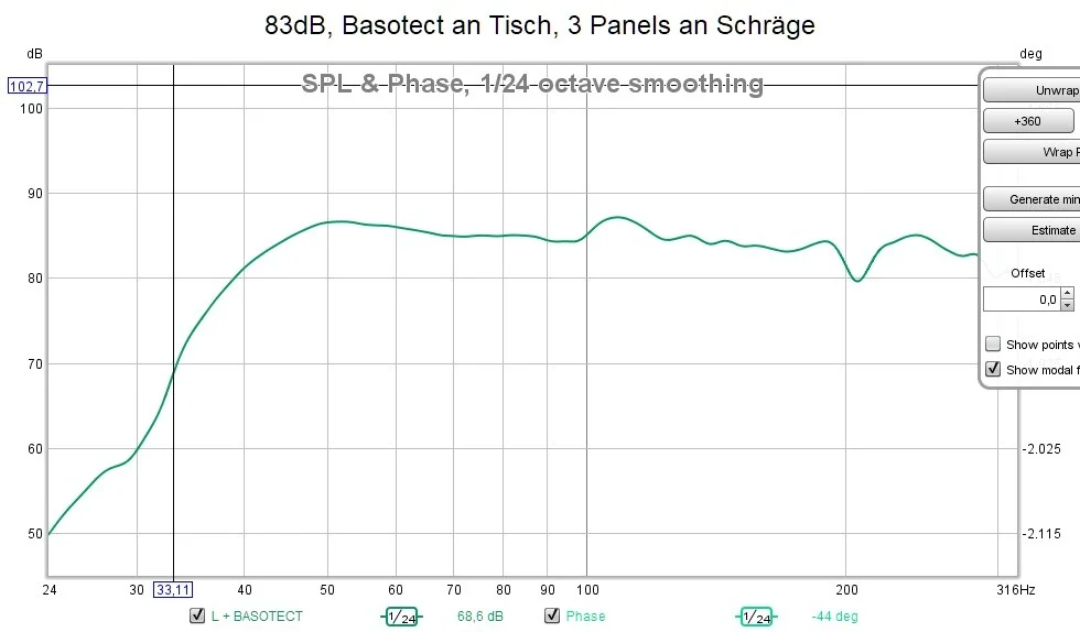

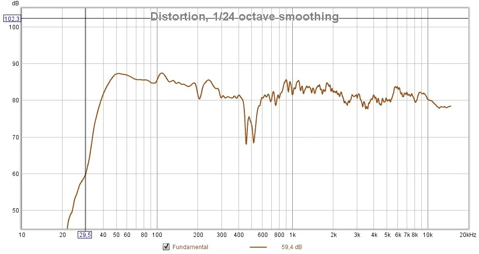

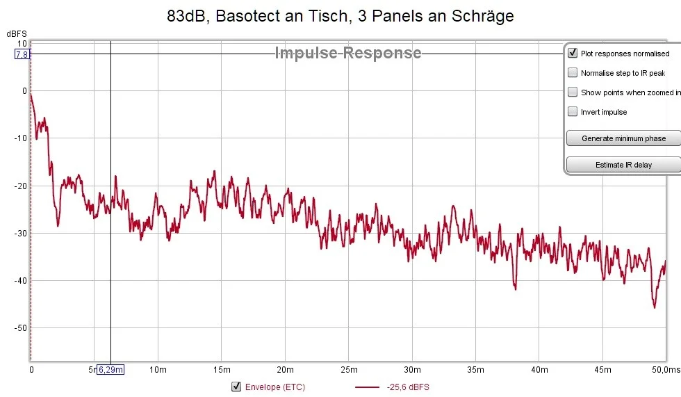

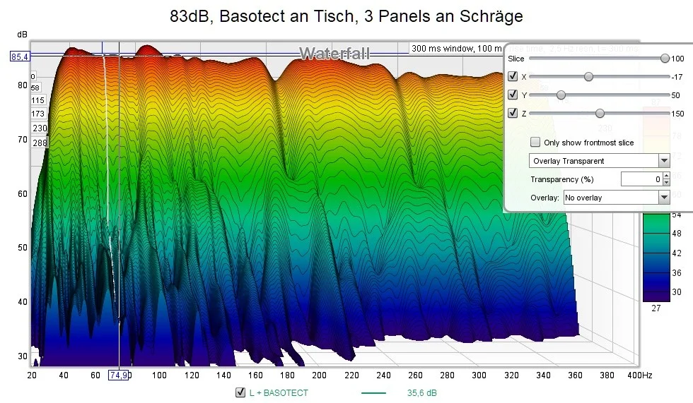

Hallo zusammen,

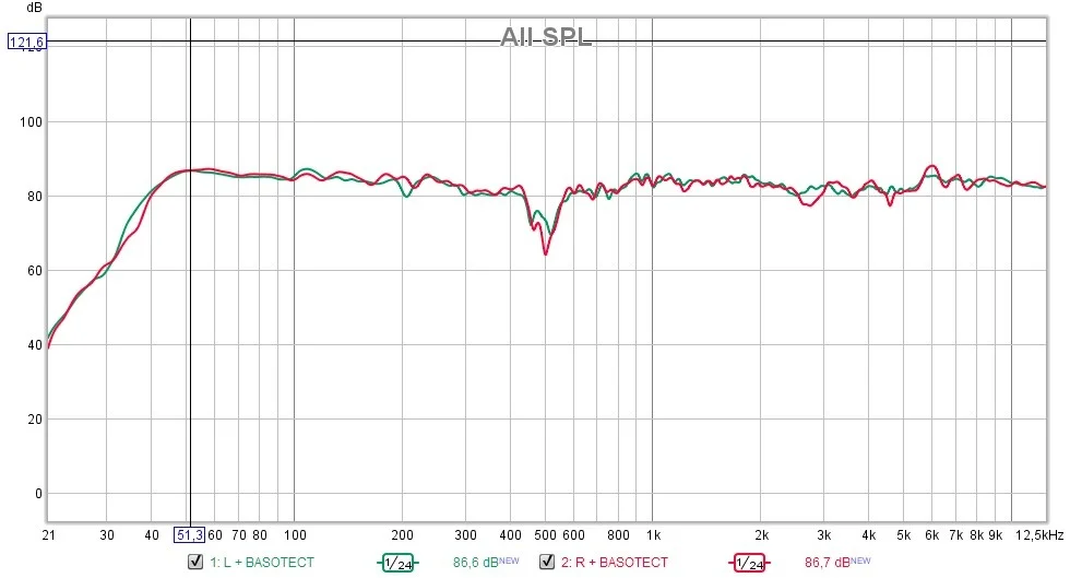

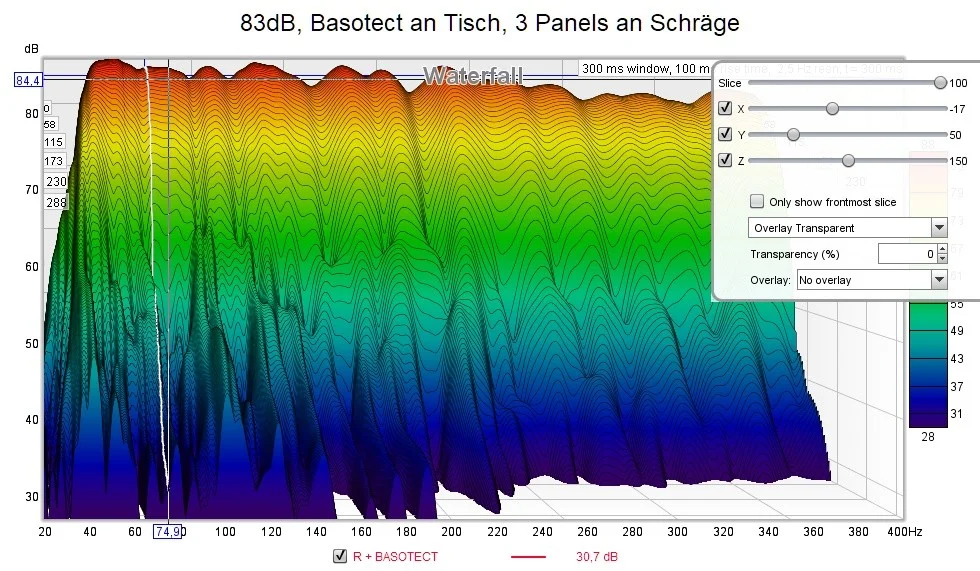

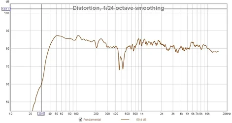

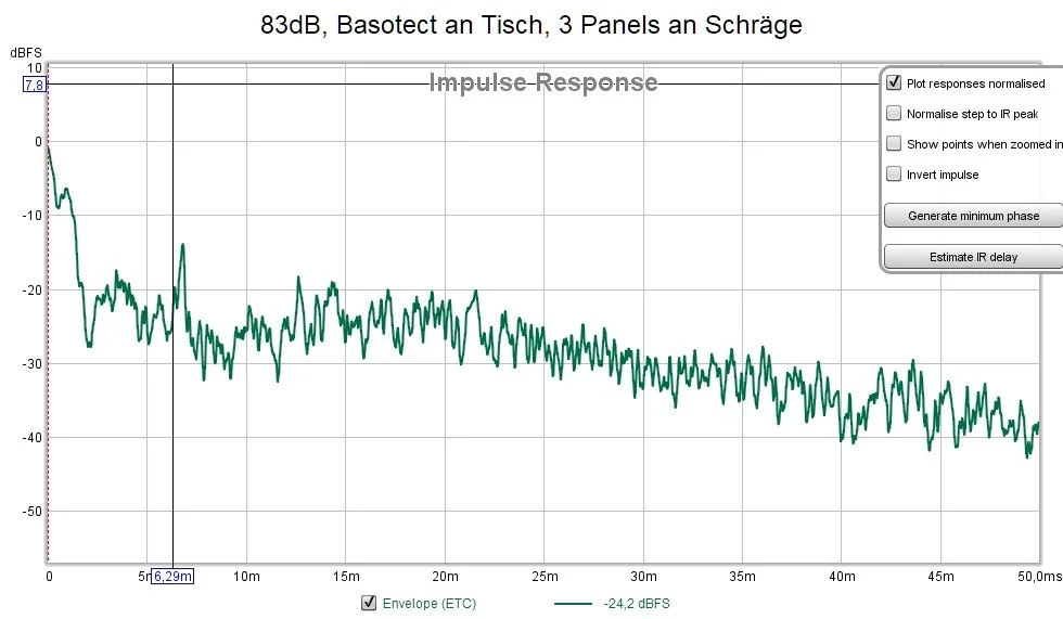

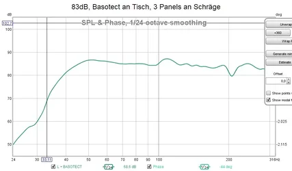

hier mal eine experimentelle Messung:
- 83dB statt 75dB
- Ohne Subwoofer (ist schon auf dem Rückweg)
- Tisch mit Basotect abgedeckt (ca. 80mm)
- 3 Panel Basotect 100mm (Längsrichtung) an der Schräge, je über Monitor und eines zentriert über Bildschirm
Keine Ahnung, warum ich jetzt solche Probleme bei knapp über 500Hz habe (das letzte Mal waren die 540 schnell eliminiert). Das der Raum jetzt völlig tot ist, ist klar ;-) Mir ist das mega unangenehm hier zu sitzen. Das ist ganz seltsamen Druckgefühl in den Ohren und irgendwie schon etwas beklemmend. Musste eben lachen: Hund kam rein und ist rückwärts raus. Nichts wie weg hier, da Hunde ja einen sehr guten Instinkt haben, was gut ist und was nicht :D:D:D:p
Kleiner Hinweis: Ihr dürft gerne eure Meinung posten ;-)
Hier der Link zur MDAT (5.20 Beta 6): https://tinyurl.com/y48z88t6
Grüße
cc-net

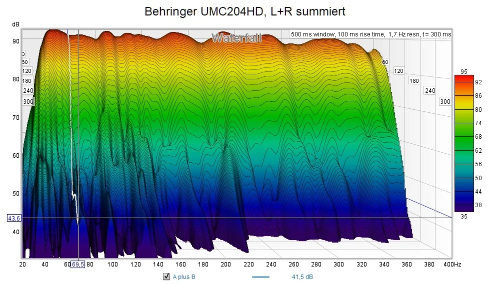

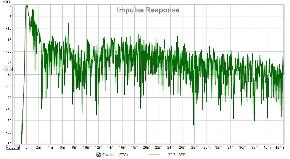

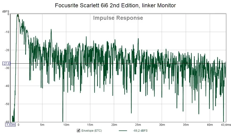

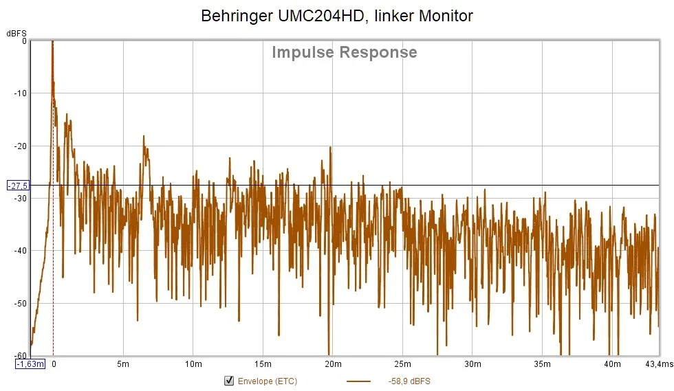

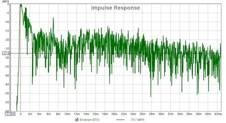

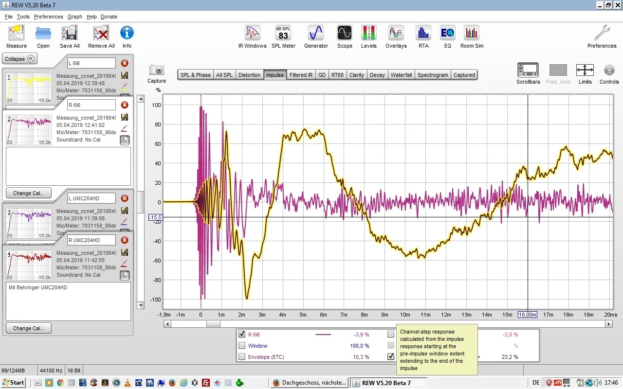

So, Störungsquelle für verzerrte Messungen gefunden: Wieder einmal das Focusrite* 6i6 2nd Editon. Nicht schlimm, es bestätigt nur meine nervigen Treiber-Erfahrungen mit diesem Interface unter Windows.
Alle Messungen mit ASIO (Asio4all) ...
Mit Focusrite*:
Jetzt mit meinem eigentlich ausgedienten Behringer* UMC204HD:
Auch im Wasserfalldiagramm hatte das leichte Auswirkungen, und ich denke, mit diesem Ergebnis kann ich in einem Homestudio ohne Anspruch auf 100% auch gut leben (Diagramm ist die Summe aus L+R).:
Aktuelle MDAT (links und rechts):
http://tinyurl.com/y25qlsxv (Achtung: REW 5.20 Beta 7!)
Wer sich nicht extra bei avnirvana.com anmelden mag kann die aktuelle Beta 7 für Windows 10 64bit von meiner Coud ziehen:
http://tinyurl.com/y2hg2lcb
Danke noch mal an @rauschkiller u. @Synophon, die mich dazu animiert haben, dieser Sache mal auf den Grund zu gehen (vielleicht könnt ihr noch mal nachschauen, ob damit tatsächlich das Problem behoben ist).
Es bestätigt sich die Weisheit "Man lernt nie aus" ;-)
Reaktionen: Lümmel im Getümmel, rauschkiller und Schlumpfpeter
  • #225
Na geht doch ;-)
Konnte mir einfach nicht vorstellen, dass bei dem ganzen Dämpfungsmaterial und der Raumgeometrie, ETC noch so schlecht aussieht. Dann das starke Preringing, sowie der verzögerte 1. Impuls, war nicht normal...
Und okay, sind nicht die EVEs gewesen ;-)
Dass das Focusrite* Probleme mit Treibern etc. hat, hatte ich mittlerweile auch gelesen ;-)

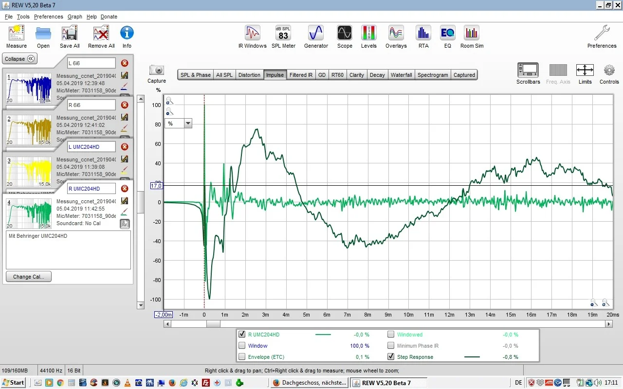

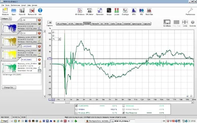

Einzige Problem ist, das der 1. Impuls negativ ist, obwohl er positiv sein müsste...
Reaktionen: Lümmel im Getümmel und Deaktivierter_User_5345345
  • #226
Also ich bin mit deiner obigen Feststellung etwas überfordert, und kann es schlecht einordnen (weil ich schlicht und einfach keine Ahnung davon habe. Tja, dass gestehe ich mir hier öffentlich ein :-)). Und woran kann das wieder liegen?
  • #227
Das ist ein e sehr gute Frage....
Eine Antwort habe ich da leider auch nicht, weil ich nicht vor Ort bin und nicht die Unterschiede der beiden Interfaces kenne... Dazu habe ich dieses Problem noch nicht selber gehabt...
Phase gedreht, Verpolung der Audioleitung, eine Phase von der symmetrischen Verbindung fehlt...
Sind Gedanken, denen ich nachgehen würde...
Würde aber erst mal die Prozedur wiederholen...
Einmal Scarlett messen
Einmal Behringer*...
Wenn die Bilder wieder so aussehen, muss das Behringer einen Unterschied haben zum Scarlett... Nur welchen ?
Umgestellt wird die Impulsansicht, oben links im Graphen, von dBFS zu % ( zu sehen in dem 2. Bild ). Dazu dann die Step Response anklicken...

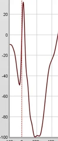

Ich habe noch andere Messungen, je rechts und links.
Wenn ich da ordentlich reinzoome, ist der Impuls positiv:
Wie gesagt, keine Ahnung, was das ist, woran es liegt und vor allem: Ob es negative Auswirkungen hat.
  • #229
Nachtrag: Mit dem in der Maschine MK3 integrierten Audio-Interface schaut es genauso aus wie mit dem Behringer - auch mit anderen symmetrischen Kabeln.
Edit: Das AI der Maschine MK3 fällt leider mit einem hörbaren Grundrauschen auf. Für mich halt eher eine Notlösung, wenn man mal unterwegs ist.
  • #230
Okay :-)
Dann nimm das erstmal so hin und schau immer wieder in das Bild. Ob und wie sich die Anzeige verändert beim weiteren Tuning des Raumes...
Ich bin ja schon zufrieden, das der kaputte Impuls, sowie die Zeitverzögerung weg ist...
