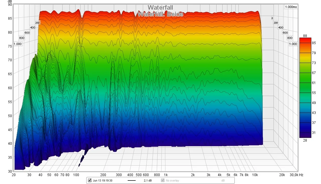

Du liegst mit dem Nachhall auch ziemlich niedrig, zwischen 100ms und 150ms. Optimal sind 200ms bis 300ms; für alle Frequenzen wohlgemerkt.
Der Schall aus deinen Lautsprechern muss in deinem Raum so lange und ohne Interaktion mit dem Direktschall am Sweet Spot reflektiert werden (Stichwort "RFZ"), bis sich ein homogenes Diffusschallfeld gebildet hat, was dann idealerweise zwischen besagten 200ms bis 300ms um 60dB im Pegel bei allen Frequenzen gesunken ist.
Bei kleinen Räumen heißt das konkret Verlattung von Bassfallen; Umlenkung der möglichst gesamten Schallenergie von vorne nach hinten mittels Reflektoren oder schrägen Wänden; möglichst viel und möglichst tiefreichende Diffusion an der Rückwand und den hinteren Bereichen der Seitenwände; etc.
Nachhallzeiten sind in kleinen Räumen in Kombination mit viel (notwendigen) Absorbern ein häufiges Problem. Hinzu kommt dass in diesen kleinen Räumen die Abhörposition häufig so nahe an der Rückwand landet das Diffusion hier keine Option ist da keine ausreichende ISD Gap (Reflexionen unter -20db in den ersten Millisekunden) ansonsten eingehalten werden kann. Es sind in jedem Fall mindestens um die 5 MS mehr als von der ISD Gap eines angeschlossenen Aufnahmeraums nötig, wenn man den Footprint seines Aufnahmeraums hören möchte.
15 - 17 Millisekunden sind pauschal ok wenn keine ISD Gap anhand eines angeschlossenen Aufnahmeraums bestimmt wird, alles was darüber ist hilft einem auch den Footprint von größeren Aufnahmeräumen hören zu können.
Man muss also tatsächlich schauen dass man die Energie mit möglichst vielen reflektierenden Elementen die aber die Bassabsorption nicht verhindern und Reflexionen erzeugen in den Raum zurück bringt. Dabei können angeschrägte Wände helfen aber meistens fehlt es den kleinen Räumen an notweniger Breite um dies so realisieren zu können dass auch die Winkel so sind das wirklich keine Reflexionen mehr zum Hörer kommen.

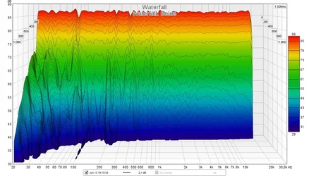

Wichtig ist auch noch zu erwähnen dass bei Beurteilung der Nachhallzeiten auf den Wasserfall, ETC, Spectrogram geschaut wird in kleinen Räumen. Um RT 60 Werte bestimmen zu können ist ein diffuses Soundfield Vorrausetzung was in kleinen Räumen vermutlich nicht mal erreicht werden kann wenn sie komplett mit Diffusoren verkleidet werden.
Es ist nicht ungewöhnlich das in kleinen Räumen eine etwas kürzere Nachhallzeit letztendlich in Kauf genommen werden muss, es sollte aber in jedem Fall versucht werden so viel reflektierende Elemente wie möglich (oft nachträglich) wieder in den Raum zu bekommen ohne das man sich damit die ISD Gap kaputt macht.

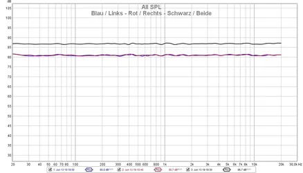

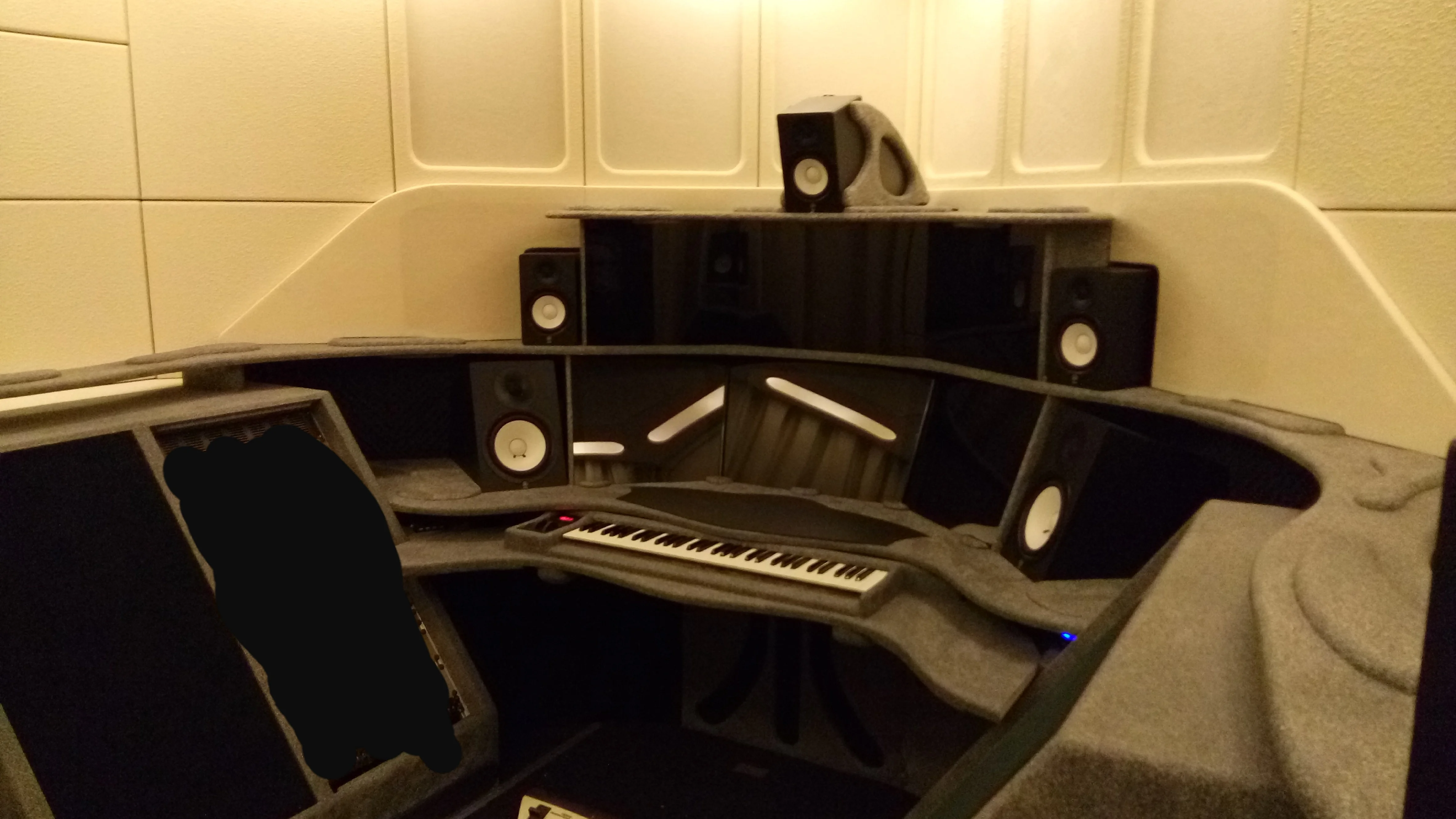

Also mein Raum ist ein L, jawohl ein L !
Totsünde NR. 1
Meine Konsole steht in der Ecke von dem L !
Totsünde Nr. 2
Mein Raum ist klein ( unter 20qm ), weil riesen Platz nicht brauch ich nich !
Totsünde Nr. 3
Ich habe ingesamt 3 DIY Subwoofer in diesem Raum, mit insgesamt 4 12 Zöller !
Lt. dem Thread hier...
Totsünde NR. 4
So...
Da wo du gerade bist kommen andere in solchen kleinen verwinkelten Räumen gar nicht hin und andere hören vorher schon auf.

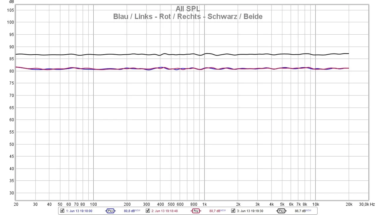

+ / - 0,5 db werden es nicht werden weil das fast kein Lautsprecher auf dem Markt im anechoic chamber hinbekommt...

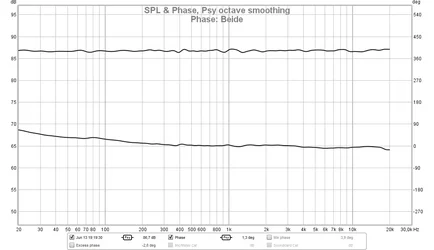

Bei mir liegt die Gesamtwelligkeit ( Stereo ! ) bei 0,76 dB ( +/- 0,38 dB ) !
Und das Matching Links zu Rechts liegt bei 99 % !
Wobei 100%, 2 übereinander liegende Bleistiftstriche wären...
Da Bilder mehr sagen als 1000 Worte...

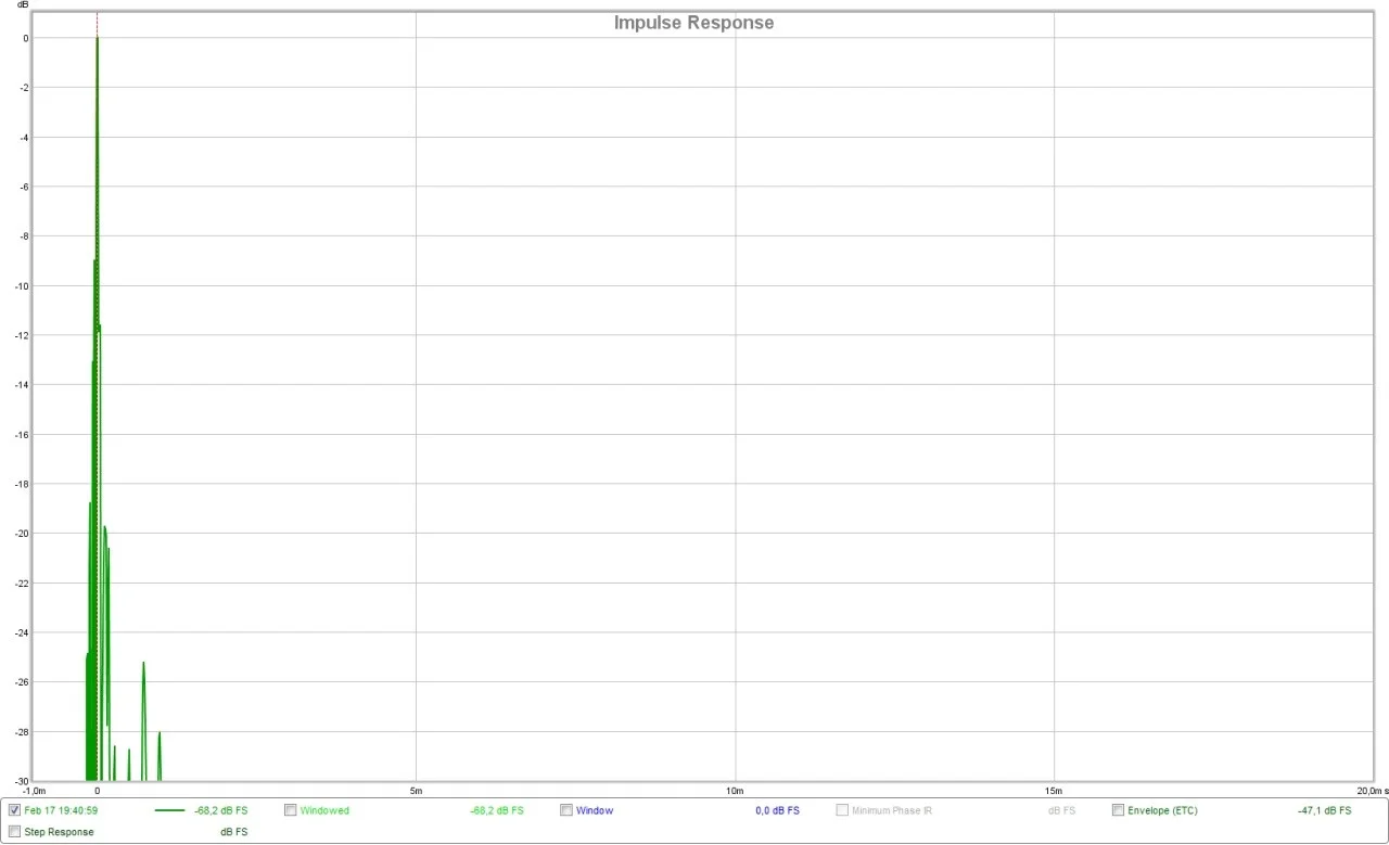

Okay auf gehts...
Beim ETC, sind die ersten paar Zacken, direkt nach dem Hauptimpuls, mittlerweile auch weg...
KAAABOOOOM !
Kurzum es geht und zwar ziemlich viel ;-)

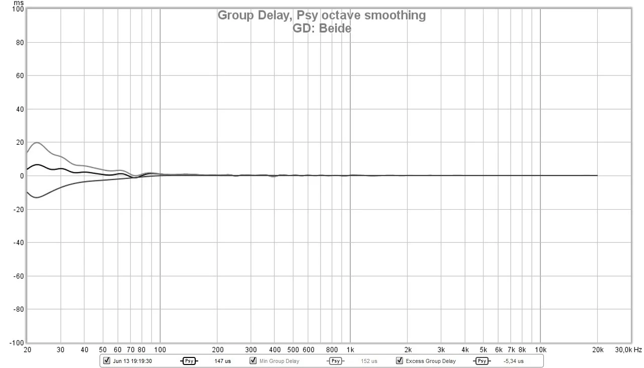

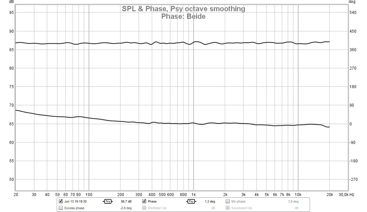

So sieht das Ganze jetzt aus:
Und was hast du alles am Start um das zu erreichen? Es ist kaum vorstellbar das dieses Ergebnis ohne DSP / EQ Zustande kommt?

Hi coffee boy :)
Bei mir läuft ne Hardware / Software Lösung ;-)
Diese Lösung läuft so gut, das der Hersteller der Software vorbeikommen möchte um sich die Sache vor Ort anzuhören... Mit diesem Hersteller hatte ich vor Kauf der Software, einen regen Emailaustausch, da die Software nur für die letzten 10% "Klang" waren...
Welche Hardware oder Software ( DSP / LMS ) man nimmt, ist wie bei Monitoren etc. ne ganz persönliche Geschichte und muss jeder für sich entscheiden..
Da DSP und LMS hier im Forum immer wieder, mehr oder weniger verteufelt wird, in puncto Raumakustik...
Mal ein Gedankenanstoss ( den ich cc-net als PM geschrieben habe )...
"Die Leute da draussen, packen tausend Plugins in einen Track um ihn teilweise kaputt zu machen... Scheuen sich aber ihre Boxen per einem EQ glatt zu ziehen, obwohl der daraus resultierende neutrale F-gang, 500 Plugins im Song einsparen könnte. Weil man dann merkt, dass die Originalspuren doch gar nicht so übel sind...."
Ich sehe Raumakustik mittlerweile wie das stimmen einer grossen Kirchenorgel oder eines riesen Flügels...
Man muss immer das Gesamte im Blick haben, wo für mich DSP und LMS hinzu gehören...
Und natürlich habe ich die Messungen zum Ende des Umbaus, mit einem Klasse 1 kalibrierten Mikfrofon gemacht. Damit auch wirklich jeder Zweifel ausgeräumt wird...

Für diesen F-gang sind etliche Std. an Feintuning drauf gegangen...
Und davor gruselt es mich, wenn die neuen Nahfelder mit den neuen Endstufen am Start sind...

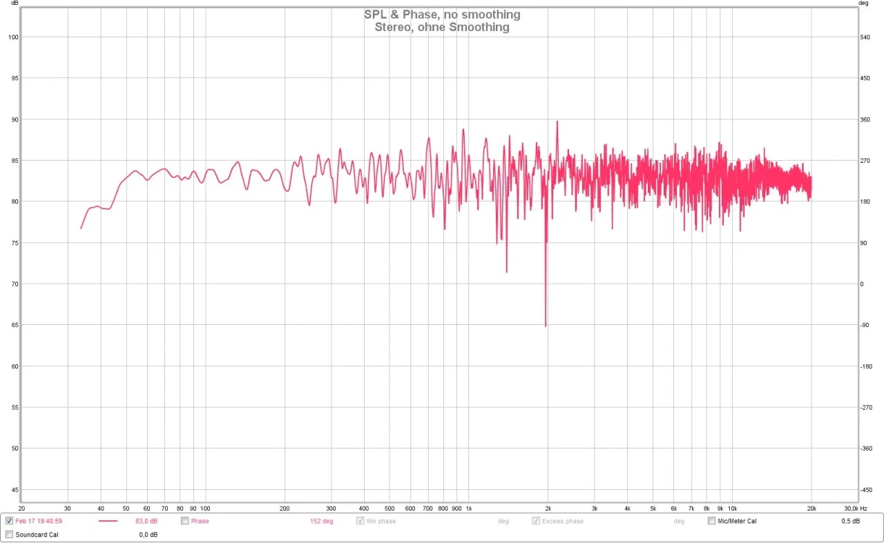

@Synophon: Marv, danke für die Einschätzung! Mit Subwoofer war übrigens ein Studiosubwoofer mit symmetrischen Anschlüssen gemeint. Da schaut's eher mit meinen Anforderungen schlecht aus. Ich habe hier noch ein paar Nubert AW-993 in der "Restekiste", die deshalb ausscheiden.
Mit Blick auf deine Messung ist mir aufgefallen, dass dein ETC sehr schlecht aussieht, was sich auch im Phasengang extrem bemerkbar macht.
Zunächst mal ist der Direktschall so gut wie nicht erkennbar. Anstatt eines kurzen steilen Impulses ist nur ein großer Berg einschwingender Energie auszumachen. Besonders erkennbar ist es beim Vergleich zwischen linkem und rechtem Lautsprecher:
Magst du, oder auch jemand anderes kurz erklären, in welchem Zusammenhang ETC und Phase stehen? Ich kann jetzt im Moment nur davon ableiten (was auch falsch sein kann), dass sich die Phasenlage durch die Reflektion ändert. Vielen Dank vorab.
  • #210
Jede reflektierte Frequenz verursacht eine Phasenrotation. Akustisch bedeuten stärkere Phasenrotationen bis zu 180° (540°, 900°, etc.) sowohl stärkere Auslöschungen im Frequenzgang als auch schlechtere Gruppenlaufzeiten; Frequenz löscht sich am Messpunkt aus und die relative Phasenverschiebung versetzt die entsprechende Frequenz zeitlich. Wenn nun mehrere Reflektionen der gleichen Frequenz auf den Messpunkt treffen, kann es sein, dass trotz starker Phasenrotation und entsprechend zeitlicher Verschiebung der Frequenzgang normal aussieht. Das Problem wird dann zwar an jenem Messpunkt kaschiert, taucht dann allerdings ein paar Zentimeter zur Seite garantiert irgendwie auf. Bei einem typischen Ohrabstand von 17cm (bis 50cm, je nach geistigem Zustand) kann so eine fehlerhafte Richtungswahrnehmung der Frequenz entstehen. Bleibt der Phasengang innerhalb von sagen wir mal 20cm um den Sweet Spot herum recht gleichmäßig und vor allem zwischen dem linken und rechten Kanal kohärent, dann wirst du auch eine optimale Bühnenabbildung bekommen.
Wenn deine Phasenprobleme tatsächlich akustischer Natur sind und nicht durch einen technischen (Mess-)Fehler verursacht werden, dann solltest du dich umbedingt erstmal darum kümmern.
Reaktionen: Deaktivierter_User_5345345 und Schlumpfpeter

Danke, sehr verständlich geschrieben! Und schon alleine wegen
Bei einem typischen Ohrabstand von 17cm (bis 50cm, je nach geistigem Zustand) kann ...
mehr als lesenswert! :D
Hmm, ich habe dieses (wahrscheinlich völlig normale) Phänomen ja schon seit über 150+ Messungen, weshalb ich Messfehler mal ausschließe. Es wurde schon einmal in Zusammenarbeit mit coffee boy eine Reflektion eliminiert, die diesen Bereich dann sehr beruhigt hat. Gut, auf die Phase habe ich nicht geschaut.

Hi coffee boy :)
Nachtrag:
Sicher ist, dass diese ganze Automatikscheisse in den Kisten etc. NICHT funktioniert...
