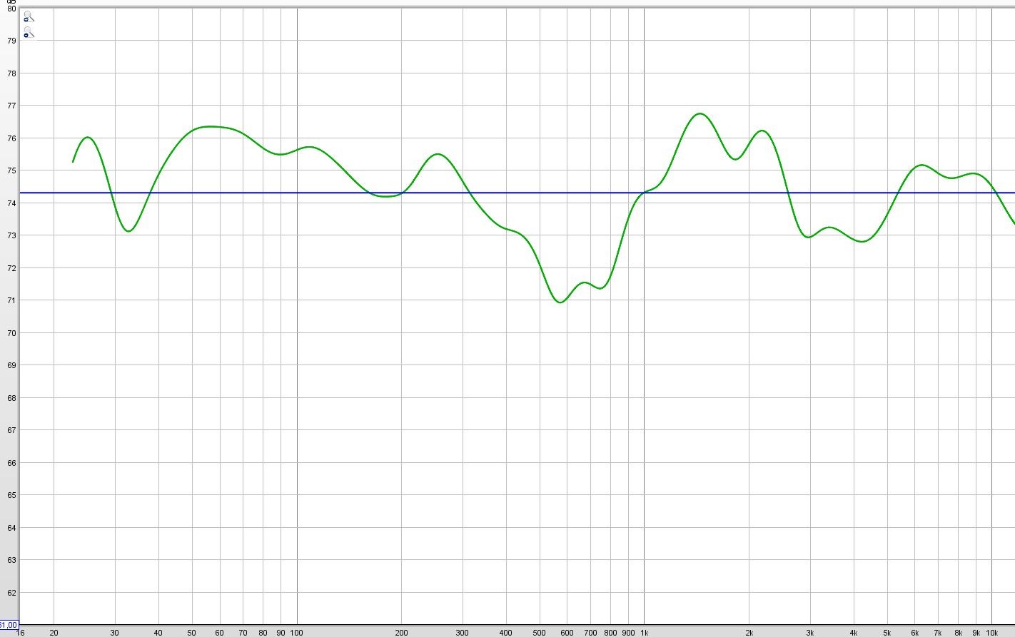

Was gibt es neues?
1.) Erwartungsgemäß sind andere Stererodreiecke nicht möglich - leider. Trotz Seitendämmung wird der FG schlechter. Man darf auch nicht vergessen: Größeres Stereodreieck = mehr Raumeinfluss. Zudem muss ich mit der Abhörposition und zurück und verlasse die Seitendämmung. Egal, war ein Versuch wert.
2.) Es mir ja aufgefallen, dass die Monitore hier relativ früh einbrechen, obwohl sie locker an bisherigen Positionen 36Hz mit minimalem Einbruch packten. Jetzt beginnt die Talfahrt bei 50Hz (78db) und endet bei der natürlichen Grenze von 36Hz bei 67db. Daran änderte auch das Testen mit den Stereodreiecken nichts. Aber auch egal, da Subwoofer.
3.) Ich habe noch ein paar Stellen gefunden, wo ich auch unten herum noch ein wenig glätten konnte (siehe bspw. 90Hz)
4.) Bei der Subwooferpositionierung hatte ich wohl doch den Lucky-Punch. Ich finde hier keine bessere Position und habe auch diverse Höhen ausprobiert. Sind dennoch noch auzfgerundet -6dB von den angepeilten 75dB. Auch da wird sich eine Lösung finden. Ich bin mir sicher, dass hier die Decke ordentlich mitspielt.
5.) Der Subwoofer geht wieder zurück. Nein, nicht weil ich doch keinen will. Er hat leider einen Mangel: Er speichert nicht die eingestellte Phase von 180° und wendet immer 0° beim Einschalten an, obwohl 180° per LED angezeigt werden. Ich muss beim Einschalten jedes Mal einmal die Phase durchschalten, um das Teil auf 180° zu fahren. Gottseidank war an einer Stelle das Kabel zu kurz, was den Stecker beim Verrücken gezogen hat. Dann ist mir das direkt im RTA aufgefallen :-D Der nächste wird jetzt kein EVE mehr. Und jetzt bin ich natürlich am Überlegen, ob es nicht doch zwei werden ;-)

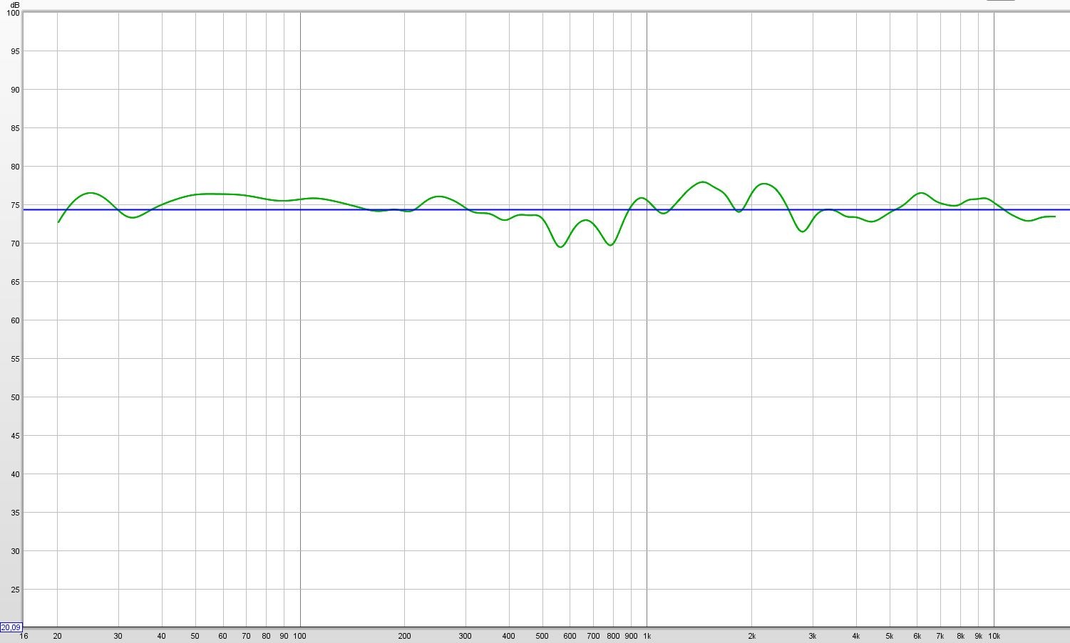

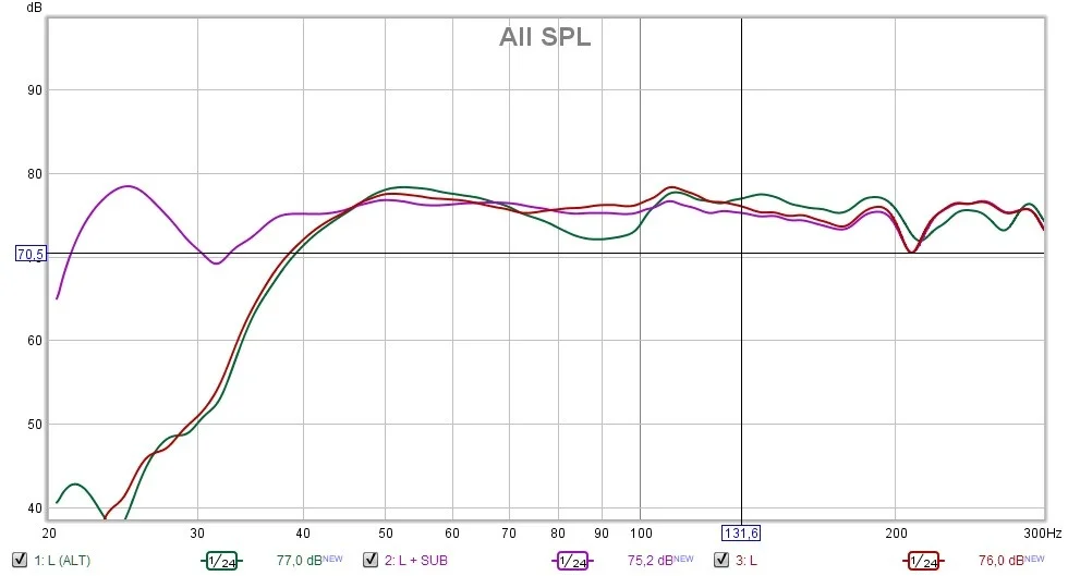

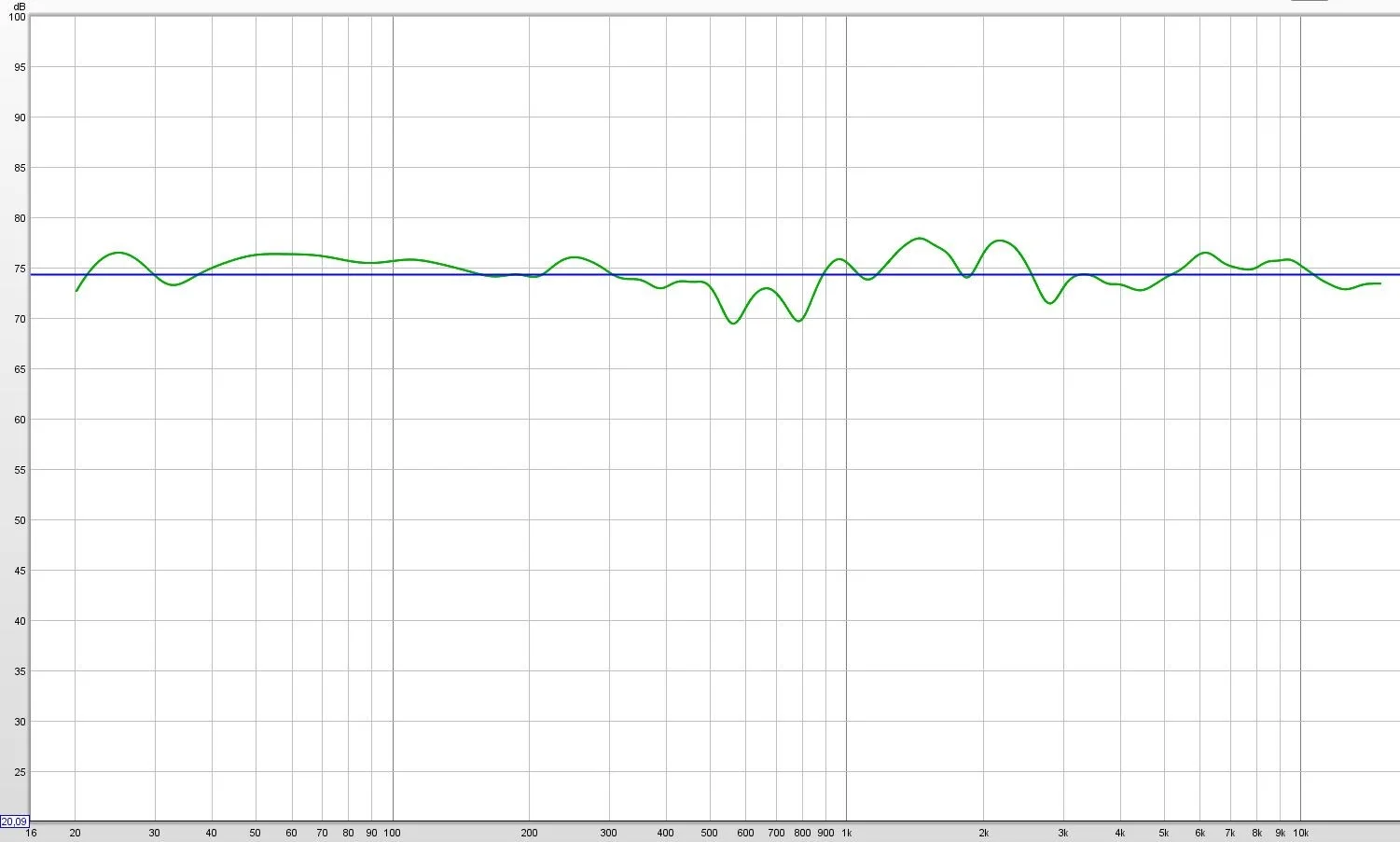

cc-net,
blende bitte mal den ganzen Wirrwarr da über 500 Hz aus weil der ja weg ist wenn du deine Erstreflexionen zum Schluss noch weg machst, bei den Absenkungen um rund 500 Hz hast du ja selbst gesehen das ein Kissen reicht...
das ist die aktuelle Messung mit Sub linker Speaker in 1/24 Smoothing
bis auf eine minimale Überschreitung bei dem 30 Hz Dip bist du bereits im bereits im + - 5 db Bereich bis fast 20 Hz
Offizielle Richtlinien zielen auf + / - 3 db bei 1/3 Smoothing:
Du bist hier in einem Bereich der bei rund + 2 und etwas besser als - 1,5 liegt und das bis unter 30 Hz.
Hier in einer etwas mehr Forum pretty Darstellung mit Psychoacoustic Smoothing (so wie man annimmt das es wahrgenommen wird)
Schau dir deine Messungen bitte immer genau an. Du hast in deinem Raum noch nicht alles fertig behandelt und auch noch nicht alle Möglichkeiten ausgeschöpft bist aber trotzdem weiter als ich im Moment glaube dass es dir wirklich bewusst ist. Da wo du gerade bist kommen andere in solchen kleinen verwinkelten Räumen gar nicht hin und andere hören vorher schon auf.
+ / - 0,5 db werden es nicht werden weil das fast kein Lautsprecher auf dem Markt im anechoic chamber hinbekommt...
Reaktionen: Schlumpfpeter, Synophon und Deaktivierter_User_5345345
  • #190

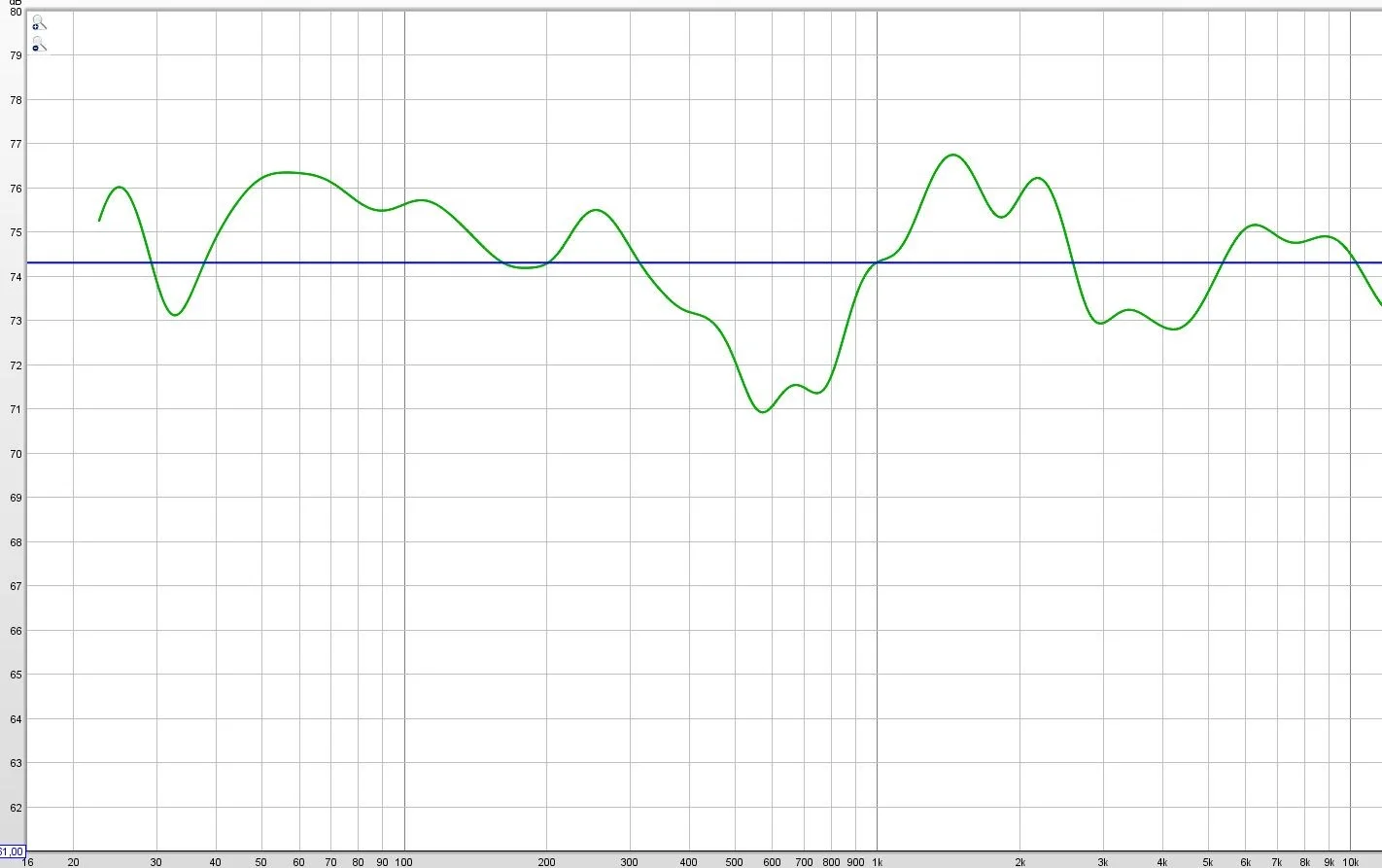

cc-net,

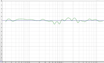

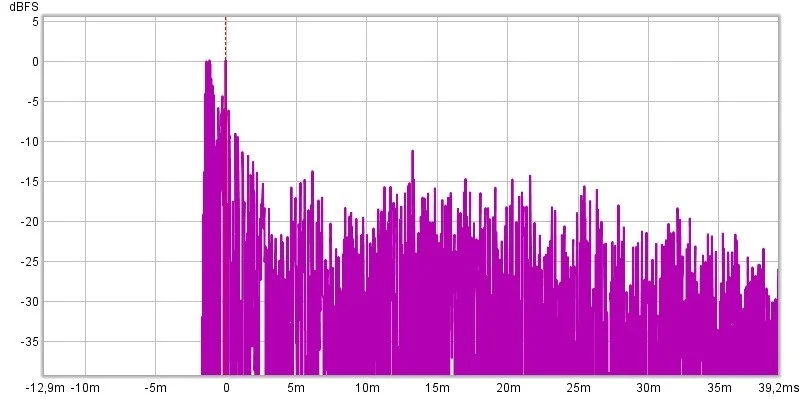

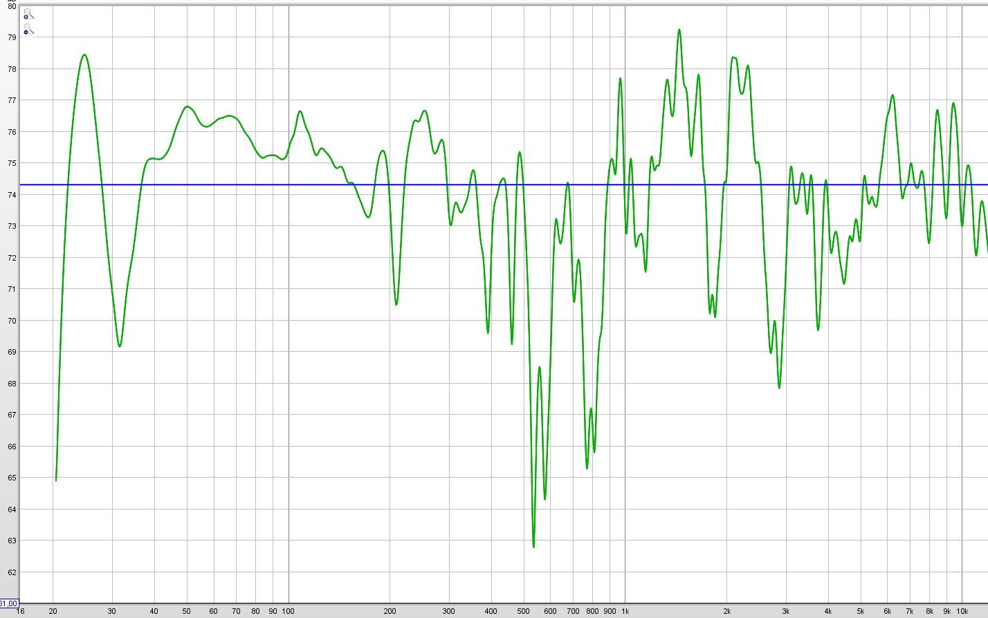

Sehr motivierend, was du geschrieben hast. Echt vielen Dank! Der ganze Krempel da oben interessiert mich auch gar nicht mehr.
Wenn du jetzt (z.B. Bild 2) auswertest: An was orientierst du dich: Stur an den 75dB, Mittelwert des kompletten FG oder Mittelung höchster Peak + niedrigster Peak?

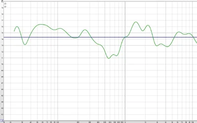

Ich hab es da normal leichter weil ich das mache wenn der Raum so gut wie keine Reflexionen mehr hat, das heißt wenn ich auf 1/3 Octave smoothing schalte oder psych ist von 1 khz aufwärts meist ein ziemlich gerader Strich.
In deinem Fall jetzt habe ich den Graph auf 1/1 Smoothing umgestellt, habe mir den dB wert von 1Khz notiert und dies dann als Nulllinie angenommen.
Man kann auch zwischen 2 und 5 kHz annehmen weil unsere Ohren hier am empfindlichsten sind.
Aber so lange hier oben in diesen Frequenzen noch nicht für Ruhe gesorgt ist (keine Erstreflexionen) ist es für mich schwer hier einen genauen Richtwert anzugeben.
Ich ziel meist erst mal bei 1/1 Smoothing auf 1 kHz und schalt dann auf andere Smoothings um und wenn es noch so ein Wirrwarr da oben ist schau ich halt dass der Strich da halbwegs mittig über 1 kHz durchläuft.
Es kann aber auch Sinn machen mal zu prüfen wo die Filter am Speaker selbst greifen. Meist gibt es ja einen Höhen und Bass Regler in irgendeiner Form.
Die Auswirkungen von denen schau ich mir schon auch immer Anhand einer Messung an und behalte diese auch im Hinterkopf. Wenn ich mir dann Messungen ansehe und weiß dass ich da noch was angleichen kann ist das Ergebnis in der Realität ja oft schon viel besser als man auf den ersten Blick denken mag.
Und wenn dann das alles mal in einem Bereich ist wo das schon ziemlich gut ausschaut muss man das Messmic auch mal für ein paar Tage wieder zur Seite legen und unter den neuen Begebenheiten arbeiten im Raum und schauen wie man zurecht kommt und ob sich das für einen selbst auch richtig so anhört.
Man kann sich da nämlich zum Ende hin vielleicht auch ab und zu dann zu sehr an Sachen aufhängen und auf ein perfektes Ergebnis bezüglich der Raumakustik einschießen und dabei an Sachen grundlos aufhängen.
Wenn man vorher unter deutlich schlechteren Abhörbedingungen gearbeitet hat ist es jetzt sehr wahrscheinlich das man was völlig anderes hört nachdem der Raum behandelt ist.
Ein paar Mixe machen und schauen wie sich die auf andere Abhörsysteme transportieren lassen.

Gibt es denn wirklich keinen bezahlbaren Sub mit stufenlos einstellbarer Phase? Ich glaube, ich habe jetzt schon so ziemlich alle durch.
Was ein wenig ungewohnt und eher unangenehm hier ist: Wenn ich hier mit meiner Frau spreche, weil man halt doch den normalen Hall in anderen Räumen gewohnt ist. Meine Frau empfindet es hier wie "unter Wasser" und fühlt sich hier nicht wohl
Du liegst mit dem Nachhall auch ziemlich niedrig, zwischen 100ms und 150ms. Optimal sind 200ms bis 300ms; für alle Frequenzen wohlgemerkt.
Der Schall aus deinen Lautsprechern muss in deinem Raum so lange und ohne Interaktion mit dem Direktschall am Sweet Spot reflektiert werden (Stichwort "RFZ"), bis sich ein homogenes Diffusschallfeld gebildet hat, was dann idealerweise zwischen besagten 200ms bis 300ms um 60dB im Pegel bei allen Frequenzen gesunken ist.
Bei kleinen Räumen heißt das konkret Verlattung von Bassfallen; Umlenkung der möglichst gesamten Schallenergie von vorne nach hinten mittels Reflektoren oder schrägen Wänden; möglichst viel und möglichst tiefreichende Diffusion an der Rückwand und den hinteren Bereichen der Seitenwände; etc.

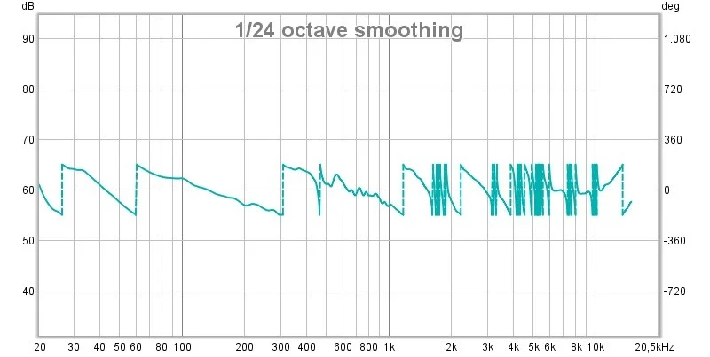

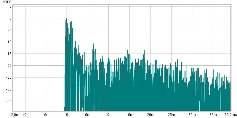

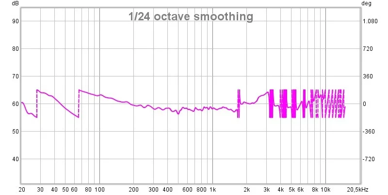

Mit Blick auf deine Messung ist mir aufgefallen, dass dein ETC sehr schlecht aussieht, was sich auch im Phasengang extrem bemerkbar macht.
Zunächst mal ist der Direktschall so gut wie nicht erkennbar. Anstatt eines kurzen steilen Impulses ist nur ein großer Berg einschwingender Energie auszumachen. Besonders erkennbar ist es beim Vergleich zwischen linkem und rechtem Lautsprecher:
Entsprechender Phasengang:
Aufgrund dieser Anomalie kann ich mir vorstellen, dass der Rest des ETCs kompromittiert sein könnte. Denn die Messung zeigt noch sehr viele Reflektionen innerhalb von -20dBFS / 30ms, was in anbetracht der Nachhallzeit merkwürdig erscheint. Du solltest dieses Problem lösen, wenn du genau wissen willst, was in deinem Raum passiert.
Der Subwoofer ist bereits gut integriert. Durch den Hochpassfilter für die Mains verschlechtert sich zwar die Gruppenlaufzeit im oberen Bass, dafür senkt sie sich im unteren Bass drastisch aufgrund der tieferen Abstimmung des Subwoofers im Vergleich zu den Mains. Zeitlich angepasst würde sich das Impulsverhalten allerdings nochmal etwas verbessern. Fragwürdig bleibt natürlich, ob du dann letztendlich besser mischen würdest oder nicht.
