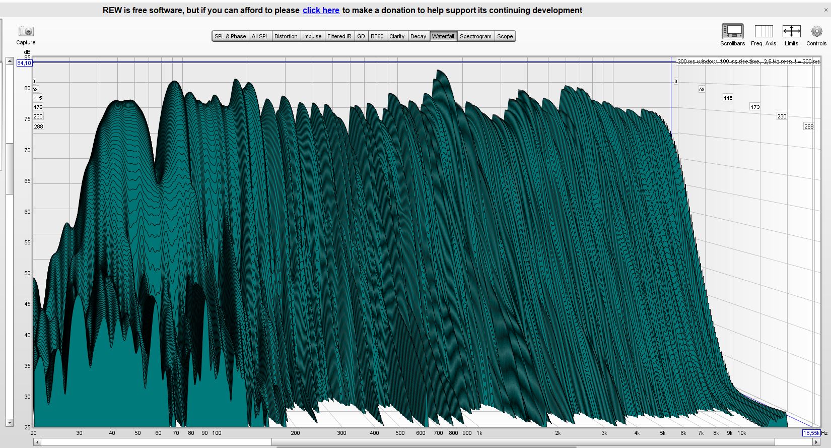

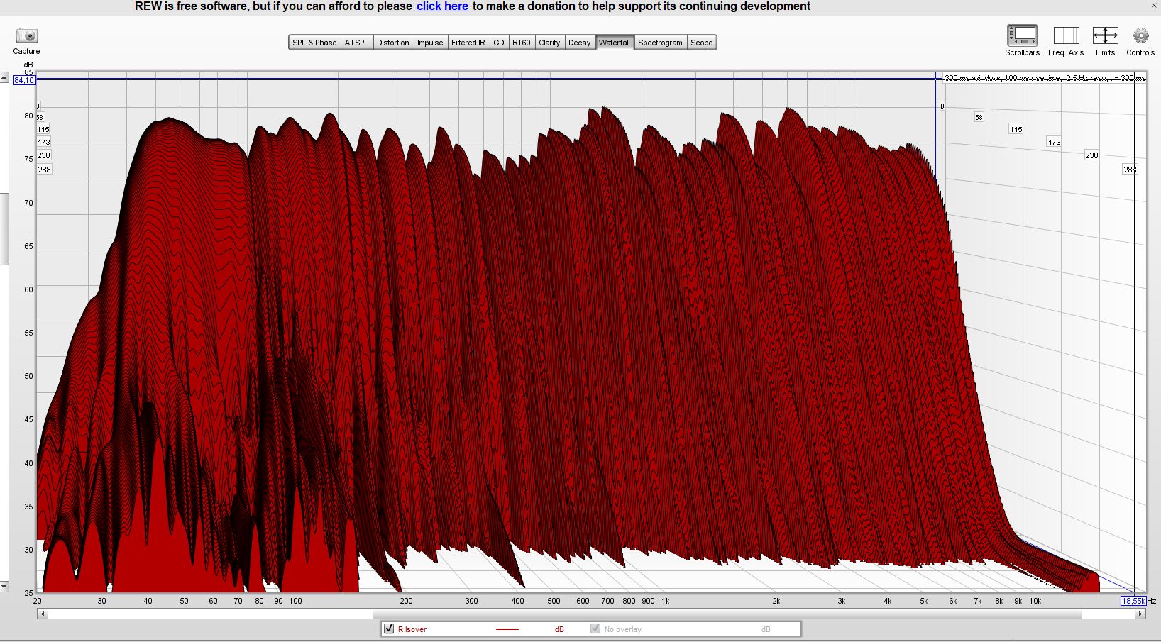

Ohne Isover
(Messung von hier ohne Sub https://recording.de/threads/dachgeschoss-naechste-runde.224671/page-6#post-2709400)

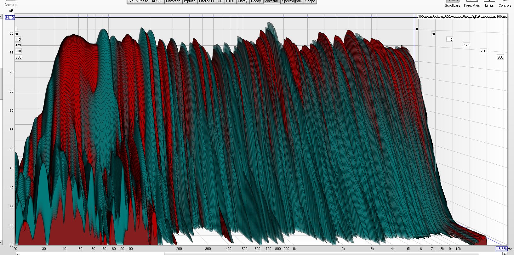

Mit Isover an den Seiten:
Hier im Vergleich:

Ohne Isover
Hier im Vergleich:

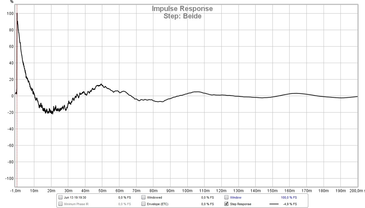

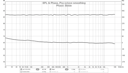

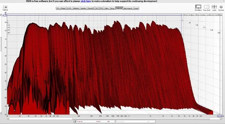

Thema Zeit ( ist für cc-net interessant, zum einmessen des Subs )

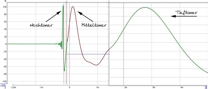

Das untere Step Response Bild, zeigt ein normales Verhalten einer 3 Wege Box. Welche eigentlich auch ein 2 Wege Nahfelder mit Sub sein könnte. Wobei der TT weiter weg oder näher am Mitteltöner sein kann, je nach dem wo der Sub steht.
( Quelle: Heimkinoverein e.v. 2010 / Thema: Mysterium Sprungantwort / Post #10 )

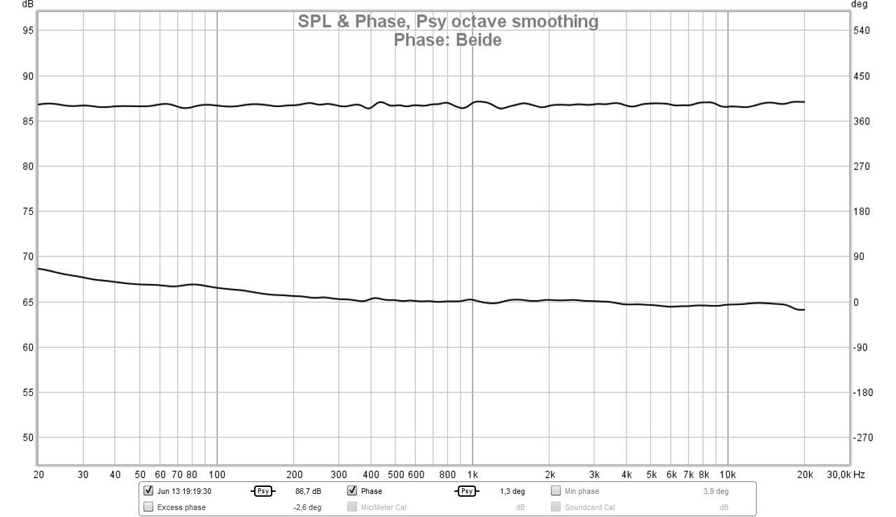

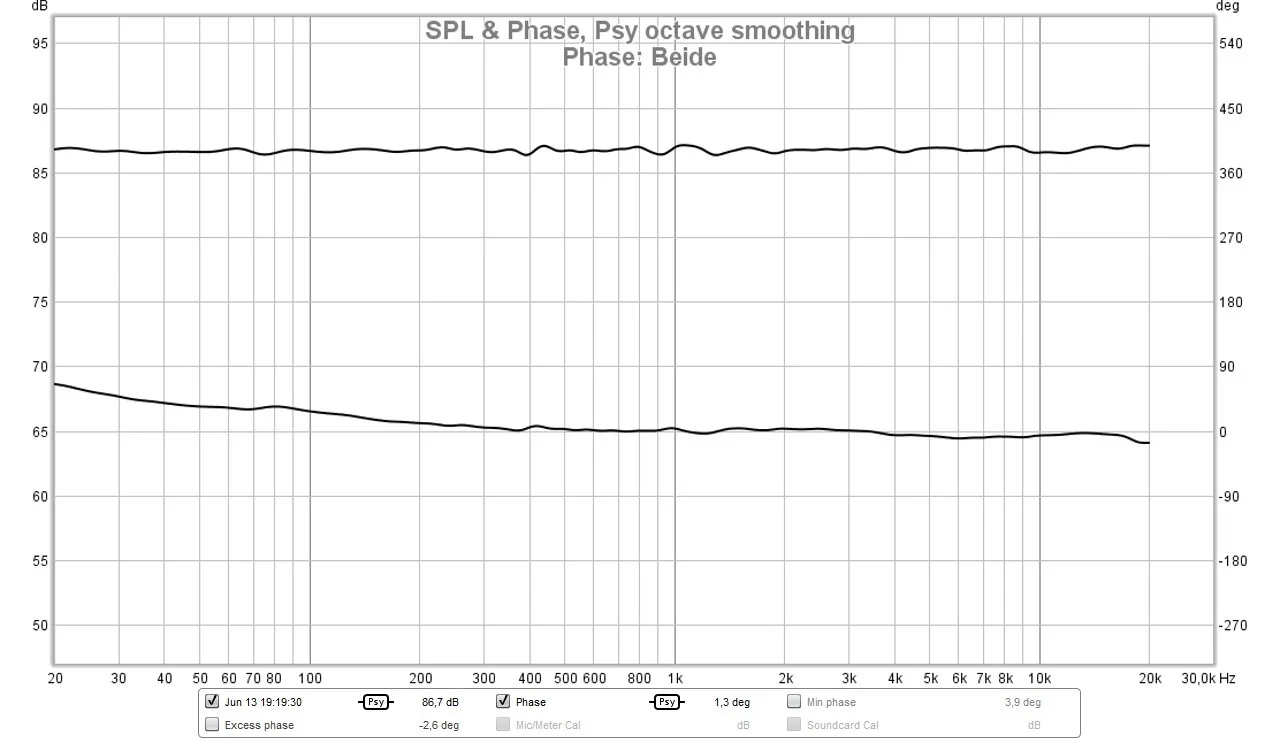

Dagegen die Sprungantwort ( Stereo ! ) aus meinem Studio, wo alles zeitlich angepasst wurde. Sub zu TMT zu HT und L / R:
Dazu noch die Phase ( Stereo ! )

  • #172
Hallo :)
( stiller Mitleser bis jetzt.... )
Bevor ich in einem Raum mit Subs arbeite würde ich lieber nur mit NS 10´s arbeiten und den Bass anhand der Intensität des hüpfenden Cone versuchen zu beurteilen...
Kannste vergessen mit den NS10M, dann lieber Kopfhörer...
Wir haben NS10M im Recordingstudio und wenn darauf mal gemischt wurde, stimmte der Bass so gut wie nie...
Ich bevorzuge Fullrange Speaker
Warum ?
Hatte selber früher Fullrange ( 3 Wege ) die so bis 30 Hz runter gingen.
Konnte aber keine Verschlechterung festellen, als ich sie mit 2 Subs erweitert habe...
Richtig eingemessen findet man einen Sub nicht wieder...
In dem Fall hier, ist ein Sub oder mehrere sinnvoll, da er die Nahfelder massiv entlastet, was sich durch ein klareres Klangbild im restlichen Frequenzspektrum zeigt.
Wenn man den oder die Subs falsch trennt ( zu hoch ), dann die Mains nicht delayed hat, was schon mal einen mechanischen Versatz von 2000mm betragen kann, jenachdem wie "träge" der Sub ist. Klingt ein Sub beschissen und gefällt mir auch nicht...
Sorry, das ich das jetzt sagen muss ( freundlich gemeint ).
Coffee boy, bis jetzt hast Du dann noch keinen guten Subwoofer gehört.
Das ging meinem älteren Studiokollegen auch so...
Er kannte nur Booomm und Dröhnsubs, die sich nicht ins Klanggeschehen einpassten. Er war ein Subwooferhasser ( " klingt Scheisse..." war immer die Aussage )
Bin mal gespannt wie die Sache hier ausgeht :)

Hi cc-net :)
Direkt konkret ;-)
1. So ist es... Aufgrund der Trägheit des Subs kommt der Peak vom Impuls später, so wie in der normalen 3 Wege Step Response zu sehen...
Messen kannste den mehr als Buckel getarnten Impuls, in dem Du nur den Sub misst und den höchsten Punkt nach dem Anstieg des Buckels genauso misst wie bei ETC, da wird dir ja neben den ms auch die mm angegeben..Welche Ansicht das jetzt genau war hab ich vergessen. Ansichten kann man oben links innerhalb der Grafik einstellen...
Ich hatte den mechanischen Versatz angegeben um deutlicher zu machen, dass Sub und Nahfelder meistens nicht am selben Ort stehen, somit unterschiedliche Laufzeiten auftauchen, neben der Masseträgheit.
Und ja.. GD ist eine Ansicht in der man das dann sehen kann, neben Phase und Step Response.
2. Sprungantwort ist ein wichtiger Teil neben der Raumakustik ( reines dämpfen etc. ). Einfach ausgedrückt, je näher die Einzelimpulse beieinander liegen, umso klarer wird die Musik wieder gegeben... Den fast idealen Impuls siehste in meiner Grafik.
Durch die Zeitkorrektur / Phasenkorrektur beruhigt sich auch der F-gang im Übernahmebereich der Treiber zueinander. Sub zu TMT zu HT.
Eine gute Phasenlage siehste in meinem Graphen. Wobei Du bei dir höchstwahrscheinlich nicht an den TMT und HT getrennt dran kommst, zum einstellen. Da nur ein Audioeingang für beides an der Box sein dürfte...
Somit kannste nur die Zeit / Phase für Sub und Nahfelder einstellen...
