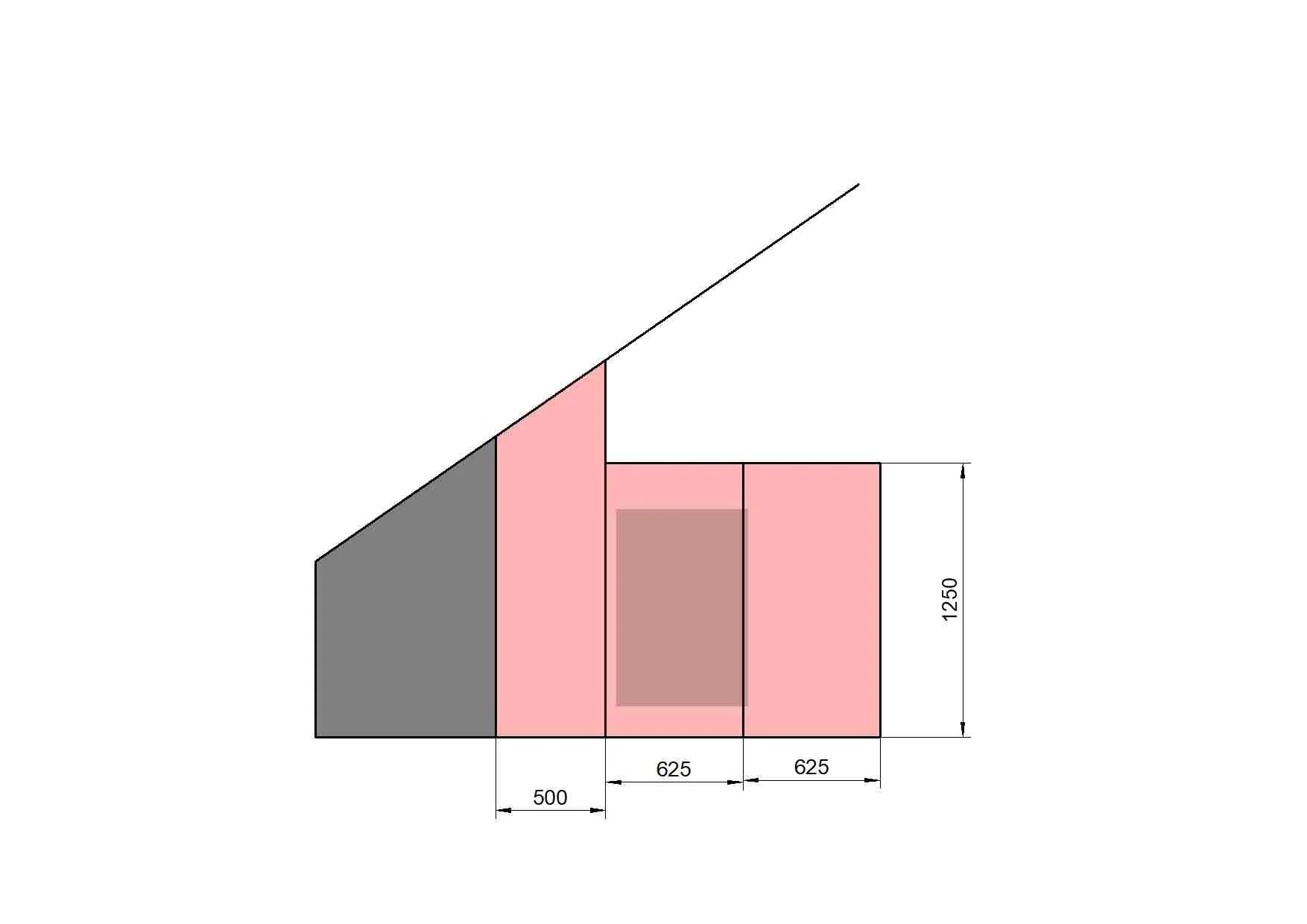

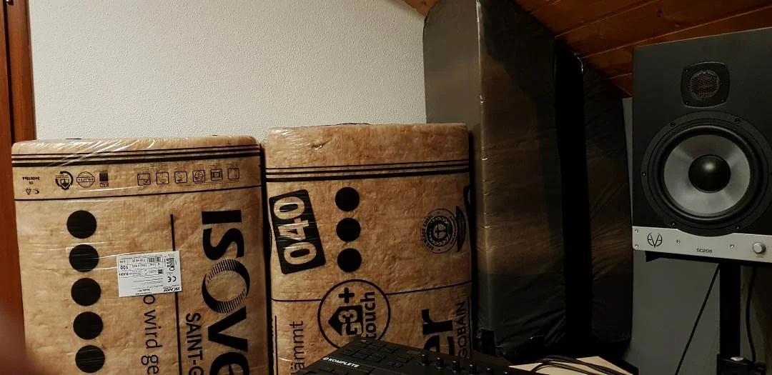

An der Seitenwand standen je 2 Packungen ISOVER hochkannt nebeneinander. In den Ecken am Kniestock ebenfalls Isover, aber passend angeschrägt. 500mm (statt original 625mm) breit und ebenfalls 600mm tief, an der kurzen Seite (Kniestock, 135cm hoch). Also die Platten waren paralell zur Wand. Ich habe sonst nichts darüber gemacht.
Ich zeichne kurz was und du könntest mir dann sagen ob das so stimmt, meine Abstraktionsfähigkeit spielt mir manchmal Streiche...

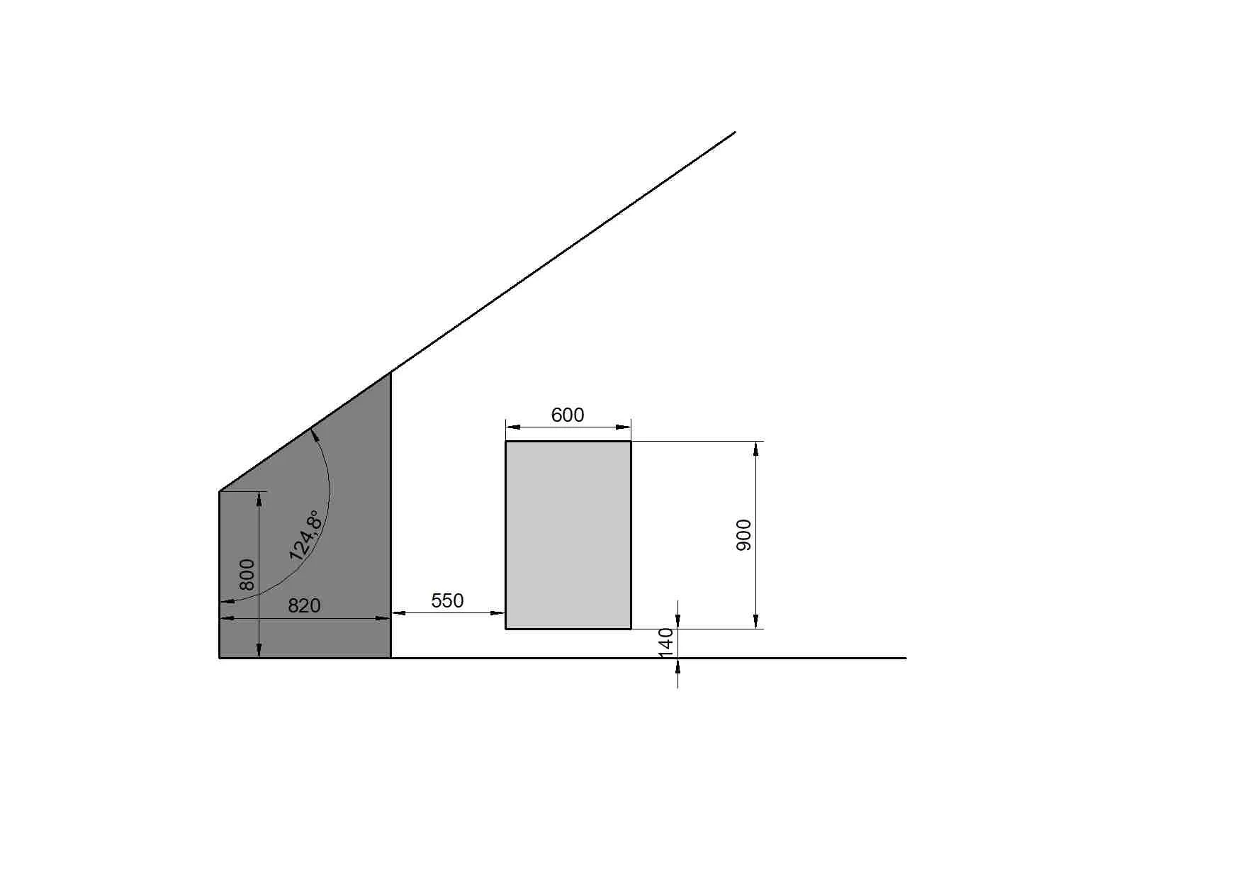

  • #125
Danke - Könnte ein Seitenwandabsorber dann auch 1850 breit sein oder wäre es besser auf 1800 zu gehen um nicht mit der Balkontüre in Konflikt zu kommen? Außenkante Absorberseite meine ich praktisch die dann zur Balkontür hin zeigt.
bitte schau kurz die Bilder an ob das so stimmt. (Den wandabstand der Glaswolle von 11cm habe ich gelesen)

  • #126
Maße sind korrekt. Was dir fehlt, ist der Abstand Balkontür zum Kniestockabsorber. Der ist anders. Kleinen Moment.

So, um es etwas genauer zu machen.
Abstand Balktontür (Doppelflügel, 194 hoch, 175 breit, 20cm eingelassen) sind 158cm. Die Balkon wird rechts geöffnet. Ich mache auch nur sehr selten den linken Flügel auf. Von daher stört es mich nicht, ob da 20-25 überstehen.
