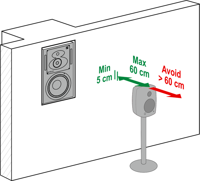

Welche Boxen hast Du, dann kannst Du dich hier orientieren:?
Dabei können folgende Einteilungen als Richtwerte dienen:
  • Direkt an der Wand: die Rückseite des Lautsprechers steht 10 bis 20 cm von der Wand entfernt (zumindest der Platz für die Kabelterminals und Stecker ist vorhanden). Viele Hersteller liefern Schaumstoffpolster für die rückwärtigen Bassreflexöffnungen mit, um diese wandnahe Aufstellung von zu viel Dröhnen zu befreien – oft hat das aber nur homöopathische Wirkungen.
  • Wandnah: Die Rückseite des Lautsprechers steht ca. 30 bis 80 cm von der Wand entfernt.
  • Frei: Die Rückseite des Lautsprechers steht mindestens 80 cm von der Wand entfernt. Manchmal werden erst Abstände von > 1 m oder 1,20 m als “frei stehend” eingestuft.
Pyramidenschaum ab 4cm besser 7cm sorgt dafür das der Schall nicht auf die karge Wand trifft und linear abstrahlt, sondern ihn schluckt und kreuz und quer durch den Raum verteilt.

Quelle: http://www.neumann-kh-line.com/klein-hummel/globals.nsf/resources/neumann_kh120_manual_554653_1113_en.pdf/$File/neumann_kh120_manual_554653_1113_en.pdf
Quelle: https://www.genelec.com/answers-library

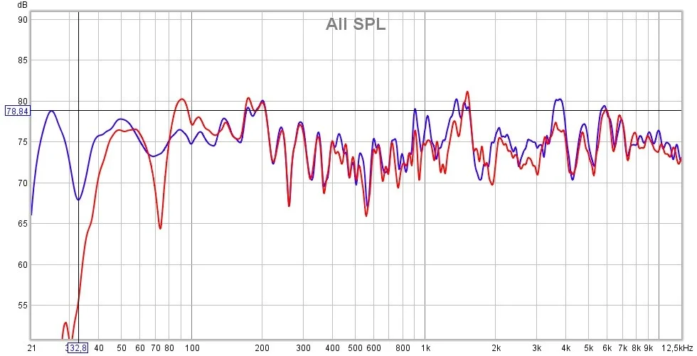

Sodele, heute war nicht viel mit Messungen etc., aber ich stelle mal eine Messung (1/24) mit dem Subwoofer online. Ich habe da gar nichts rumgerückt, das Teil steht noch da, wo ich es gestern einfach mal hingestellt habe (und da dürfte er auch ruhig stehen bleiben :)). Höreindruck: Klingt gut und weitaus sauberer. Dass die 75Hz wieder da sind, ist mir sofort an diversen Kicks aufgefallen. Aber ok, da ist jetzt subjektiv, und wir wollen es ja richtig.
(Edit, Bild ausgetauscht)
Wie soll ich's bewerten? Schaut doch schon mal ganz gut. Nicht von den oberen Frequenzabweichungen im Vergleich zur Messung ohne Sub irritieren lassen. Das könnte daran liegen, dass hier ein paar Sachen anders stehen (Keyboard, Sachen auf dem Schreibtisch etc.). Ok, da gibt es auch noch jede Menge zu tun, aber ich finde, die Ausgangbasis, um dann wirklich mindestens die +-5dB am Ende zu erreichen, ist doch schon mal da. Vielleicht kriege ich ja auch noch den Dip bei 32/33Hz zu. Also die versprochenen 24Hz hält der Sub (war mir nicht so wichtig, ich will ja ab 30Hz korrekt).
Am Wochenende mache ich dann die Messungen mit den gedämmten Seitenwänden, und da bin ich auch schon mal darauf gespannt.

Blau sieht doch super aus. Wieso hast den Sub denn vorher raus geschmissen?!
  • #98
Wie meinst du das genau mit dem rausgeschmissen?
Edit: Lass dich nicht irritieren. Der Verlauf ist ziemlich zusammengestaucht im Screenshot. Obwohl: Es gibt nur ganz wenig Bereiche, die noch ein wenig über die +-5dB gehen (bsp. 32Hz).
Edit: Habe oben die Messung (Bild) aktualisiert, damit man besser die Abweichungen erkennen kann.

Wäre auch hier super, wenn du die mdat mit anhängen würdest.
Jetzt rein auf den Frequenzgang bezogen sieht das Ergebnis für einen ersten Versuch gar nicht mal schlecht aus. Mir wäre das so jedenfalls lieber als mit dem 75Hz Loch. Der Dip des Subs bei 68Hz ist nicht so tief und steil und dürfte sich notfalls per EQ behandeln lassen, wenn die Gruppenlaufzeiten da passen. Wie es mit Ausklingverhalten, usw aussieht, sehen wir wenn du die mdat hochlädst.
Was das 33Hz Loch angeht, wird das auch wieder ein SBIR sein, nur diesmal von einer anderen Wand und/oder anderem Abstand. Bestimmt findest du noch ausgewogenere Positionen.
Wie waren die Einstellungen des Subs bzgl Phase und Trennfrequenz?
Ansonsten bin ich aber auch gespannt auf die Ergebnisse der Tests, die dir @coffee boy vorgeschlagen hat.

Aha, Ok nu siehts anders aus. Mit rausgeschmissen meinte ich, warum du den nicht standardmaessig mit im System hast (oder evtl. hast du das ja auch... und ich hab es nur ueberlesen....). Meistens ist es einfacher eine einzelne Tiefbassquelle im Raum optimal zu platzieren, als wenn sie direkt aus den 2 Speakern kommt. Sieht man ja schon an den beiden Graphen.
