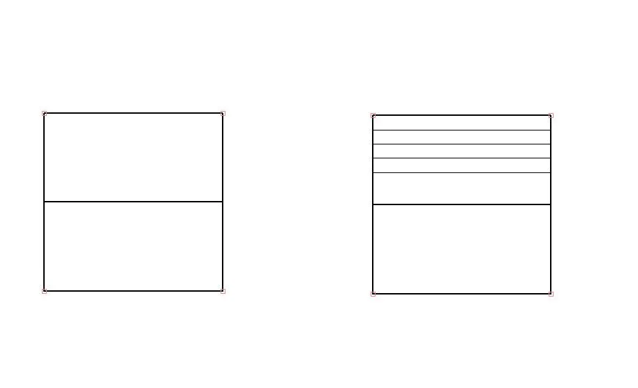

Das wäre kein Problem wenn die Stereomessung fehlt. Es wäre aber wie gesagt wichtig, dass es 2 ganze Pakete sind die nebeneinander oder aufeinander stehen. Optional in der gleichen Dicke bis zur Decke / Schräge dann auch 125 cm breit und genauso tief (50-60 cm hat normal so eine ganze Packung). Ich rechne das nämlich auf mein Teil um.
Am einfachsten wären einfach 2 Pakete links und rechts. Ich hab ein Bild angefügt. Bitte auch so wie links hinstellen dass die Plattenfront (Isover) in den Raum schaut und nicht wie rechts dass die Kanten der einzelnen Isover Platten in den Raum schauen.

Nein ich möchte wie erwähnt sehen was 125 x 125 cm Glaswolle ca 50 - 60 cm tief (oder so dick wie sie halt eingepackt sind) da an jeder Seite machen weil ich dann abschätzen kann was gemacht werden muss. Ich schließe von dieser Masse dann auf meinen Vorschlag.
Ich würde gerne abwarten was bei dieser Messung raus kommt, dann muss ich nämlich nur einmal zeichnen, ich poste dir dann nämlich gleich den fertigen Plan für den Absorber und dann müssen wir nur noch schauen wie es mit der Verfügbarkeit der Materialien bei dir lokal ausschaut und ggf ein paar kleine Tweaks machen aber sonst muss ich fünf mal rum machen und so geht's auf einmal.

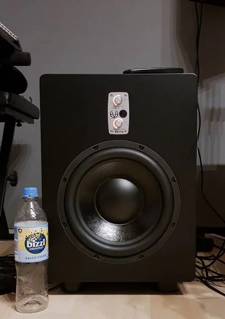

So, der Sub kam heute auch ... ok, stattliche Größe, aber das war mir klar.
Getestet habe ich jetzt noch gar nichts, da ich keine Zeit hatte und mich mal um alle Zwei- und Vierbeiner um mich herum gekümmert habe. Er ist angeschlossen, ich habe ihn einfach mal in die linke gestellt. Dann kam die herbe Enttäuschung: Das soll Bass sein? Mal hin- und hergeschoben - keine Änderung. Tja, dann löste meine Frau ganz bewusst das Problem: Ihr war es zu laut, und sie schloss die Zimmertür. Tatsächlich: Ich habe hier 20 Minuten rumgespielt und völlig vergessen die Tür zu schließen. Das war dann wie ein Schalter :-) Dann war auch genug Bass da. Aber ausgewogen klingt anders, und auch da werde ich noch etliche Zeit aufwenden müssen, bis auch das zufriedenstellend gelöst ist. Im Wohnzimmer werkeln auch zwei Subs, und da habe ich 3 Tage gebraucht, bis ich zufrieden war, und es mussten etliche Möbel weichen. Der Sub hat jetzt auch nicht die Priorität. Ich schaue demnächst, ob er ein Problemlöser für die 75Hz ist.
Gehen wir mal davon aus, dass eine solch starke Dämmung nicht viel bringt, dann kann ich auch davon ausgehen, dass weder PS noch HH an dieser Stelle etwas bringen, oder?
