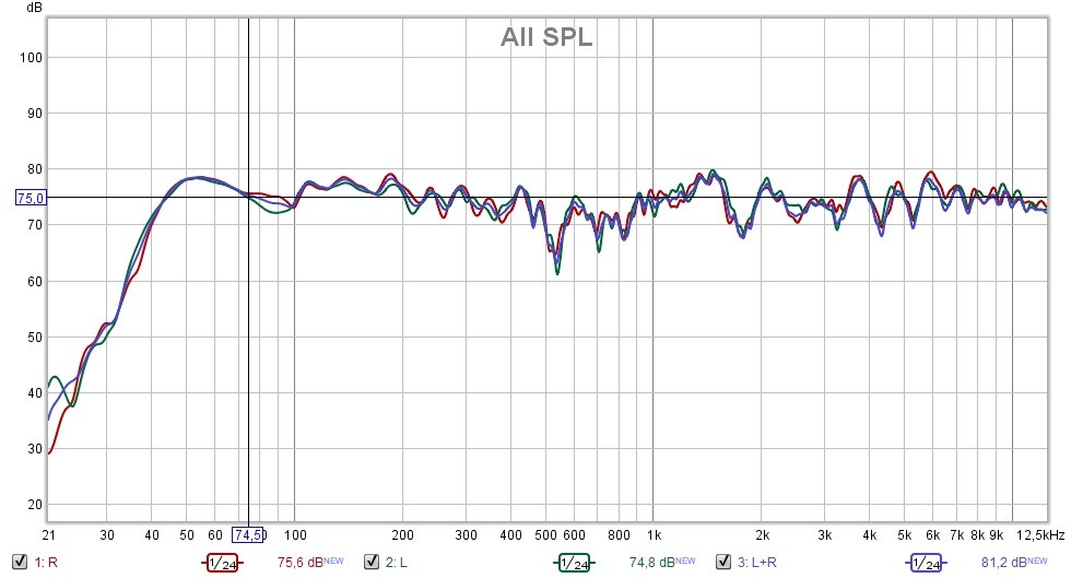

Wäre auch hier super, wenn du die mdat mit anhängen würdest.
Jetzt rein auf den Frequenzgang bezogen sieht das Ergebnis für einen ersten Versuch gar nicht mal schlecht aus. Mir wäre das so jedenfalls lieber als mit dem 75Hz Loch. Der Dip des Subs bei 68Hz ist nicht so tief und steil und dürfte sich notfalls per EQ behandeln lassen, wenn die Gruppenlaufzeiten da passen. Wie es mit Ausklingverhalten, usw aussieht, sehen wir wenn du die mdat hochlädst.
Was das 33Hz Loch angeht, wird das auch wieder ein SBIR sein, nur diesmal von einer anderen Wand und/oder anderem Abstand. Bestimmt findest du noch ausgewogenere Positionen.
Wie waren die Einstellungen des Subs bzgl Phase und Trennfrequenz?
Ansonsten bin ich aber auch gespannt auf die Ergebnisse der Tests, die dir @coffee boy vorgeschlagen hat.
Hi LüIGe (ich kürze das mal ab ;-)),
hier die Datei: http://tinyurl.com/yy9yq7u7
Wie gesagt, jetzt einfach nur mal rechter Monitor, da unterer FG ja durch Sub gleich.
Phase 0
Trennfrequenz Sat; 80Hz
Trennfrequenz Sub: 80Hz
Die Nachhallzeiten sind auf jeden Fall noch verbesserungswürdig, und ich denke, die wird auf jeden Fall noch mit der entsprechenden Dämmung an den Seitenwänden besser. Druckmaximum war vorhin an der Balkontür, habe aber nur grob gemessen. Ich gehe auch mal davon aus, dass ich eine noch bessere Position finden werde. Einfach hinstellen und eine perfekte Position - das wäre ein 6'er im Lotto.

Blau sieht doch super aus. Wieso hast den Sub denn vorher raus geschmissen?!
Wie meinst du das genau mit dem rausgeschmissen?

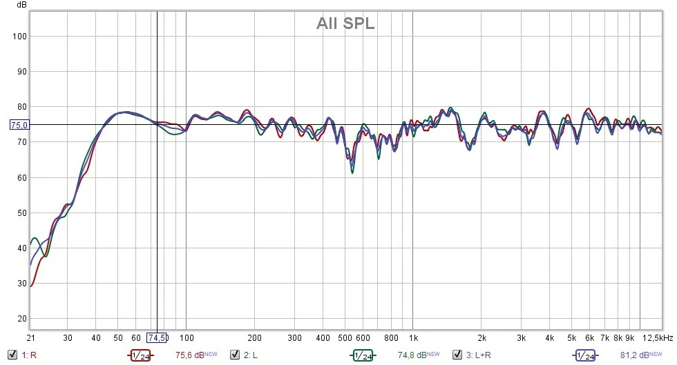

Edit: Lass dich nicht irritieren. Der Verlauf ist ziemlich zusammengestaucht im Screenshot. Obwohl: Es gibt nur ganz wenig Bereiche, die noch ein wenig über die +-5dB gehen (bsp. 32Hz).
Edit: Habe oben die Messung (Bild) aktualisiert, damit man besser die Abweichungen erkennen kann.
Aha, Ok nu siehts anders aus. Mit rausgeschmissen meinte ich, warum du den nicht standardmaessig mit im System hast (oder evtl. hast du das ja auch... und ich hab es nur ueberlesen....). Meistens ist es einfacher eine einzelne Tiefbassquelle im Raum optimal zu platzieren, als wenn sie direkt aus den 2 Speakern kommt. Sieht man ja schon an den beiden Graphen.
Achso meinst du das. Nene, ich habe den ja erst die Tage gekauft und gestern geliefert bekommen. Aber ich denke, bei mir lohnt sich das auch nach dem ersten Testlauf.

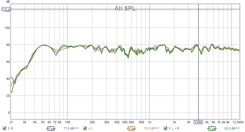

Ich komme erst am Abend in meine Garage, um die Glaswolle zu holen und die endgültige Messung zu machen. Aber bis dahin mal ein kleines Messergebnis, mit meinen anderen Glaswollepacks.
Auf der rechten Seite habe ich nicht so viel Material, links ist mehr, was man auch am Ergebnis sind. Wie festgestellt: Bodenkante zumachen genügt hier. (habe links nur 60cm gestapelt) Man bekommt das mit den 75Hz auf jeden Fall weg, bzw. auf der linken Seite ist es ja schon passiert, und bin im grünen Bereich. Ich halte mich damit jetzt mal nicht auf. Die richtigen Messungen folgen dann.
Messung ist in L,R, L+R (habe das Offset verschoben, damit alle Messungen übereinander liegen)
Grüße
cc-net
P.S.: Wenn ich mit Sub teste, hat das keine Auswirkungen auf die 32Hz, dafür wird der restliche Frequenzgang sehr schwankend. Ok, das gehört zum Spiel dazu ;-)

So, hier nun die Messung mit Seitenwanddämmung gem. den Vorgaben (mit OHNE Sub :-D) von @coffee boy:
Hier der Link zur .mdat:
http://tinyurl.com/y239etea
EDIT: Ich habe auf beiden Seiten einen Wandabstand von 11cm, um die Tiefe des Heizkörpers zu "korrigieren".
Hoffentlich habt ihr recht, und der DIP bei ca. 540Hz verschwindet noch. Vielleicht ist das nur eine Auslöschung durch Direktschall und Reflektion, k.A.
Diese Juckreiz der Glaswolle in den letzten Wochen ist zum :puke:Ich gehe jetzt erst mal duschen.
Viel Spaß bei der Analyse :)

Goody. So soll das dann ausschauen.
Bin erst ca in ner Stunde im Studio dann zieh ich die mdat.
Denk dir nix wegen den 540 hz.
Die kann sogar einer deiner Hunde eliminieren wenn du ihn korrekt im Raum platzierst und sie/er dort bleibt... ;-)

Schon angeschaut.
Ok 2 Fragen:
Soll ich dir gleich sagen woher der 540 Hz Dip kommt oder willst du mit der Basotect Platte rum laufen, ich mein kann ja sein dass dir das forschen Spaß macht... ;-)
Und was stand jetzt genau an der Seitenwand? 2 Packungen oder mehr? In der MDAT steht nur 600mm Isover.

Ich laufe morgen einfach mal mit einer Basotect-Platte herum umd schaue mal nach. Gib mir vielleicht bis morgen Vormittag kurz ein Feedback, ob ich damit noch was messen soll, damit ich dieses Juckpulverzeug wieder in die Garage packen kann. Danke!
Schon angeschaut.
Ok 2 Fragen:
Also viel laufen müsste ich nicht (540Hz ist ja relativ "kurz"). Ich vermute, dass dieses zwischen Tischplatte und Schräge geschieht, wobei ich eher auf die Schräge tippe. Der Schall wird von der Schräge Richtung Mikro reflektiert und kollidiert mit dem Direktschall. Könnte das sein, oder war ich heute zu lange in der Sonne? :rolleyes::)
An der Seitenwand standen je 2 Packungen ISOVER hochkannt nebeneinander. In den Ecken am Kniestock ebenfalls Isover, aber passend angeschrägt. 500mm (statt original 625mm) breit und ebenfalls 600mm tief, an der kurzen Seite (Kniestock, 135cm hoch). Also die Platten waren paralell zur Wand. Ich habe sonst nichts darüber gemacht
