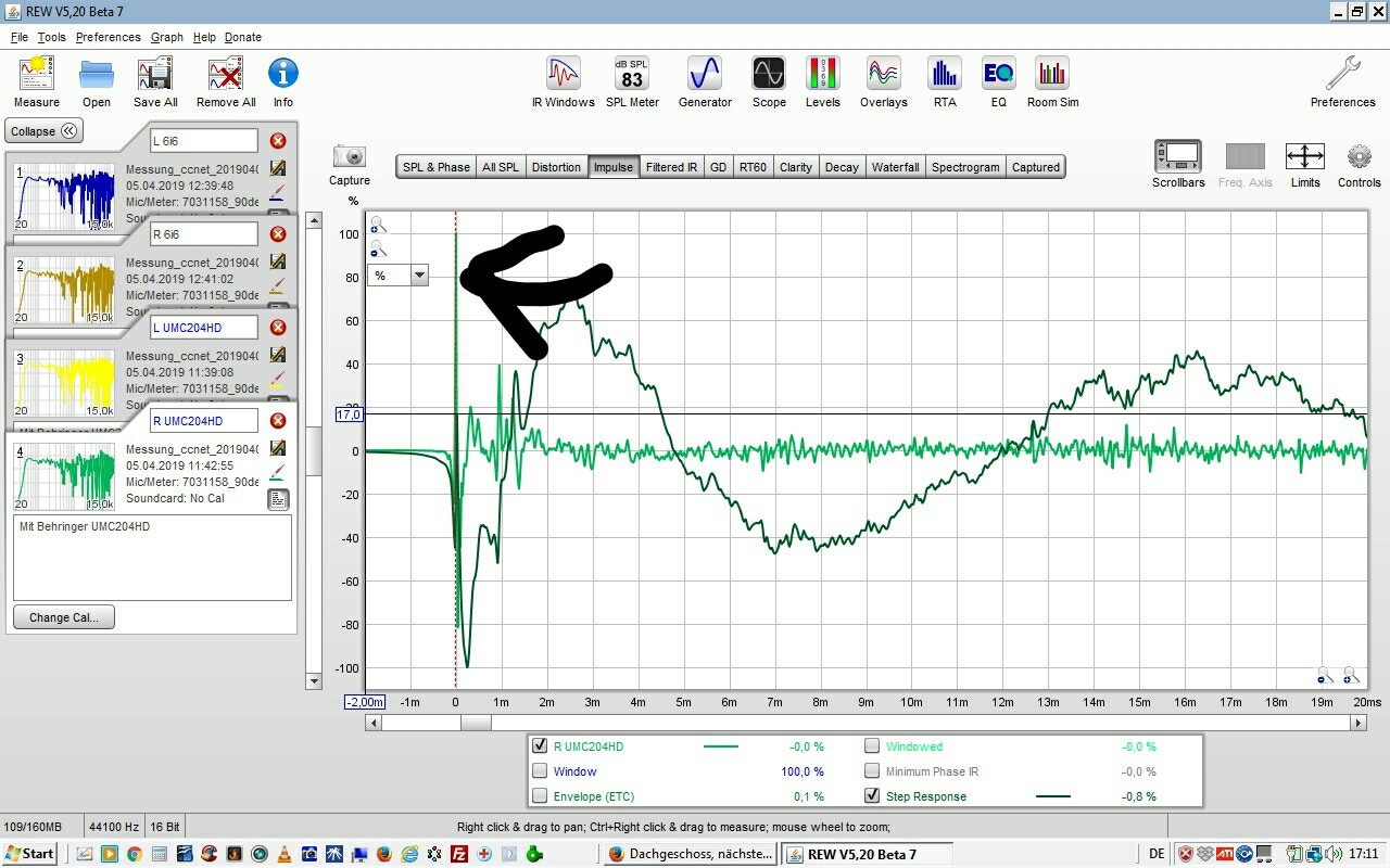

Damit Du besser sehen kannst was los ist, zitier ich mich mal selber ;-)
Umgestellt wird die Impulsansicht, oben links im Graphen, von dBFS zu % ( zu sehen in dem 2. Bild ). Dazu dann die Step Response anklicken...
Dazu das Bild:
LG.
Dazu das Bild:
LG.

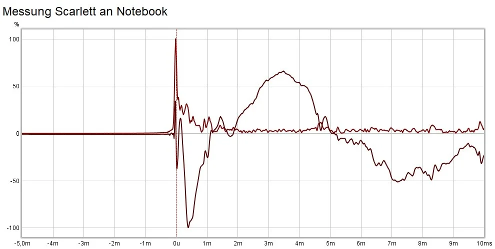

Hatte ich nicht daran gedacht, sorry. Aber auch schon in dieser Ansicht sieht man leider das Problem. Ich habe jetzt alle Treiber neu installiert, REW runtergeschmissen, mit der Samplerate experimentiert - kein Erfolg. Dann habe ich aber mal auf meinem Notebook geschaut, mit dem ich auch schon Messungen mit dem Scarlett gemacht habe - alles bestens. Zuletzt eine Messung am 25.03. - perfekt und nicht zu vergleichen mit den Messungen auf dem PC.
Mit dem Behringer* auf dem PC klappt es. Unterschied zu den beiden anderen: Das Behringer* ist rein USB-powered, Scarlett und UR44 sind mit Netzteil. Da könnte schon mal eine Störquelle vorliegen. Am Notebook schaut das natürlich anders aus, auch wenn das Scarlett an der Steckdose hängt.
  • #243
Bitte beachten: Nachfolgende Messung war ohne Tisch und Bildschirm

  • #246
Okay...warst schneller mit dem posten...
Jetzt sieht ETC so aus, wie es sein sollte, ohne Preringing, ohne Negativausschlag direkt vor der Null...
Das die Step Response noch etwas seltsam ausschaut, kann auch damit zusammen hängen, das je sauberer die EF Punkte im Raum gekillt werden. Der 1. Impuls auf Null immer stärker wird...
Kann sein...
Weil ich das bei mir nicht mehr nachverfolgen kann....
Ich glaube vor meinem Umbau, war REW nicht in der Lage die Step Response darzustellen. Der reine Akustikumbau ist ja auch schon über 3 Jahre her. Wenn doch, habe ich es übersehen, da ich auch ein Frischling war in puncto Raumakustik...
Wie Du schon sagtest, ist da ja ein Miniimpuls auf der positiven Seite.
Wenn man sich den grösser denkt, kommt ne typische 2 Wege Kombi raus.
Bild hatte ich dir ja geschickt, bzw. kommt meinem geposteten, normalen 3 Wege Impuls nahe...
Deswegen nochmal mein Vorschlag...
Erstmal so hin nehmen und gucken ob sich die Step Response ändert, je weniger EF Punkte vorhanden sind...
LG.

Danke für's Mut machen ;) Zur Not kann ich ja auch mit dem Notebook messen, dennoch würde mich das schon interessieren. Habe mal probeweise alle USB-Sachen abgezogen, die nicht notwendig sind, alle unnötigen Verbraucher abgezogen, Steckdose gewechselt etc. - kein Erfolg. Nur stimmt jetzt überhaupt nichts mehr mit den Messungen. Das SPL-Diagramm ist extrem wellig. Ich schaue morgen mal weiter.

Es ist zum Verzweifeln ...
Ich habe heute frisch Windows installiert, Bios und alle Treiber sind aktuell. Das gleiche Spiel wie vorher. Auch der SUB hat negative Auswirkungen auf das ETC. Ist er dazwischen geschaltet, gibt es im ETC schon vor 0ms heftige Auschläge. Lasse ich ihn weg, verschwindet das, aber das ETC ist nach wie vor unsauber (es wirkt "übersteuert").
Was mir ebenfalls auffällt, ist, dass die Monitore plötzlich ein leichtes Grundrauschen haben, was vorher nicht der Fall war. Es spielt keine Rolle, ob Kabel angeschlossen sind, der Volume-Regler ganz unten ist, ich die Steckdose wechsel (in verschiedenen Räumen getestet).
Irgendetwas läuft hier total schief.
