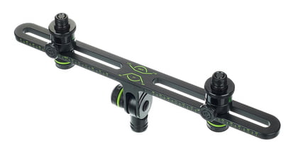

Ich habe diese Schiene, allerdings nur im Zuhause-Einsatz. Aber sie ist sehr robust aus Aluminium und mit Markierungen für ORTF (41€):
Reaktionen: Syndrom und Ennui

Noch kurz zu den Schienen. Ich habe mehrere von den günstigen K&M Schienen und auch einige von den Rode und noch einige andere (Rycotte u.a.) Die Rode ist halt praktisch weil sehr leicht und unakaputtbar und mit dem sehr schicken Distanzhalter, Das braucht man bei SY oder auch bei ORTF / EBS / DIN, etc. weil sonst die Kabel im Weg sind. Wenn man also noch die 20 Euro hat, empfehle ich Rode. Wenn nicht tut es auch die K&M wirklich gut...
Ich möchte meine Rode-Schiene loswerden ;)

So, die Schiene von Rode ist jetzt angekommen. Ich musste noch einen Adapter kaufen, damit sich die Mikrofone bzw Kabel nicht in die Quere kommen. Jetzt ist der Höhenunterschied etwas größer geworden. Die Mikrofonkapseln sind exakt 17cm voneinander entfernt. Passt das so?
Würdet ihr für den Erwachsenenchor, bestehend aus ca 10 Leuten, auf AB gehen? Der Chor muss für ORTF schon relativ breit sein oder?
Schönes Wochenende euch 🤙🏻
Musst Du eigentlich nicht. Die Rode Schiebe hat an den beiden Schrauben ein Distanzstück. Bei der einen sollte das über, bei der anderen unter der Schiene sein. Du kannst dieses Distanzstück einfach durch kräftiges Drücken entfernen und auf der anderen Seite anbringen… Dann sind die Mikros gerade soweit vertikal von einander entfernt, dass das mit den Kabeln klappt.
17 cm ist die Standarddistanz bei ORTF; jetzt musst Du die Mikros nur och um jeweils 55 Grad nach außen drehen. Die Rode Schiene hat dazu auch Markierungen…
