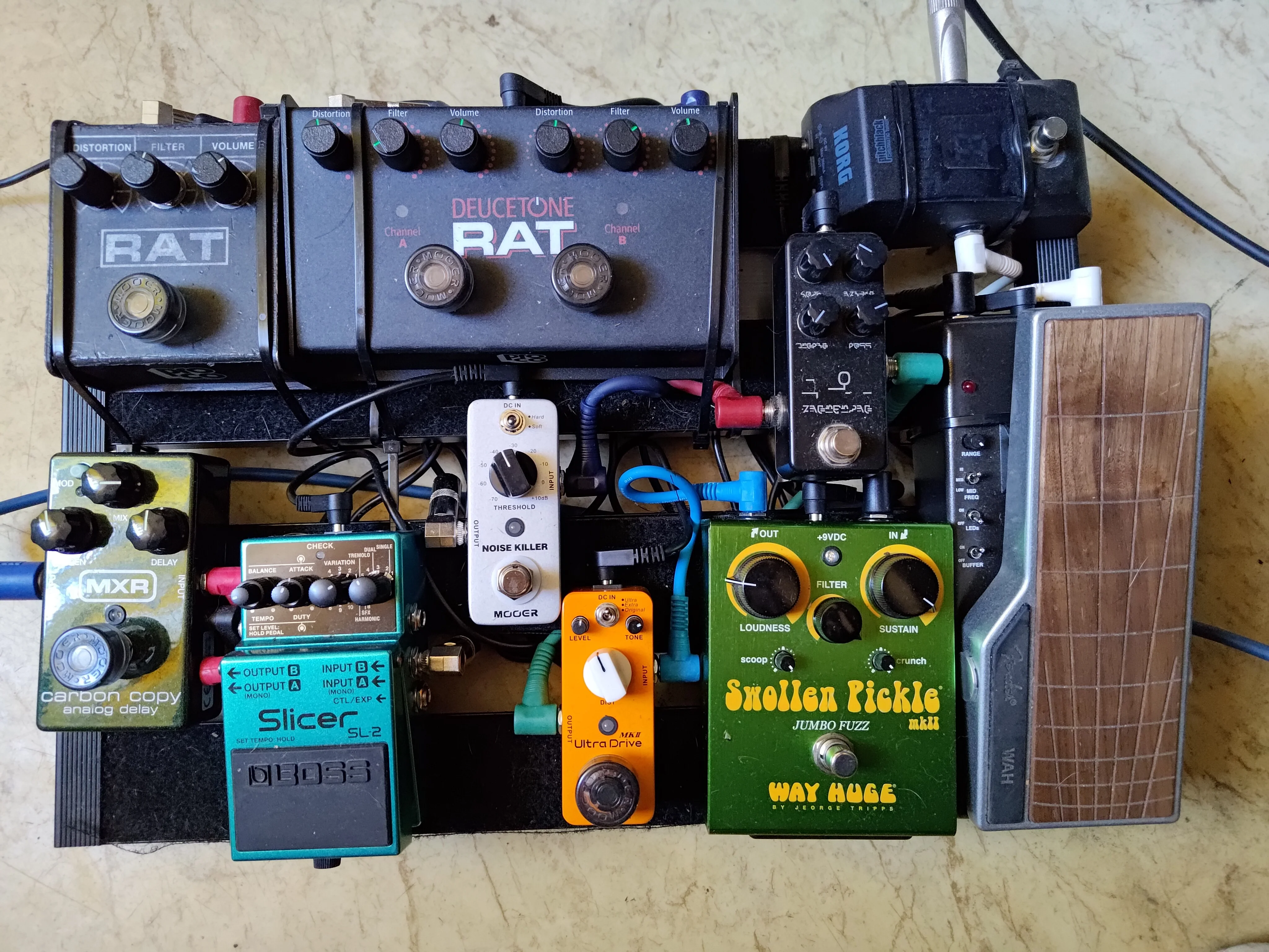

Wie mache ich es am dümmsten mit dem Pedalboard? Da habe ich noch sehr wenig Ahnung von.
Momentan sieht mein Board so aus (Änderungen vorbehalten):
Reihenfolge: Wah -> Eine Hand voll Zerren -> Gate -> Slicer -> Delay. Spricht was dagegen es so wie es ist über den FX-Loop anzuschließen?
