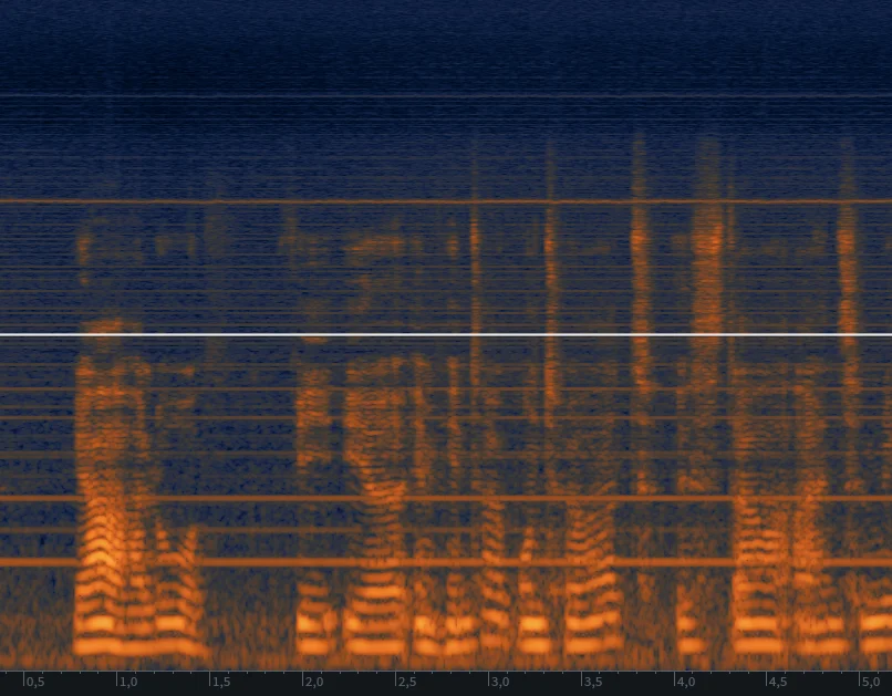

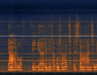

Das ist auf jeden Fall keine Rückkopplung, sondern irgendwelche Elektro-Schmutz, siehe Bild.

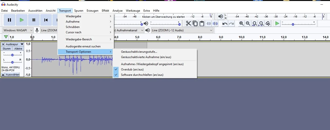

In Audacity muss das Mithören eingestellt sein...
Allerdings, das Audacity kein ASIO unterstützt, hast du hier Latenz.
Als Treiber in Audacity ist Wasapi am besten geeignet...
