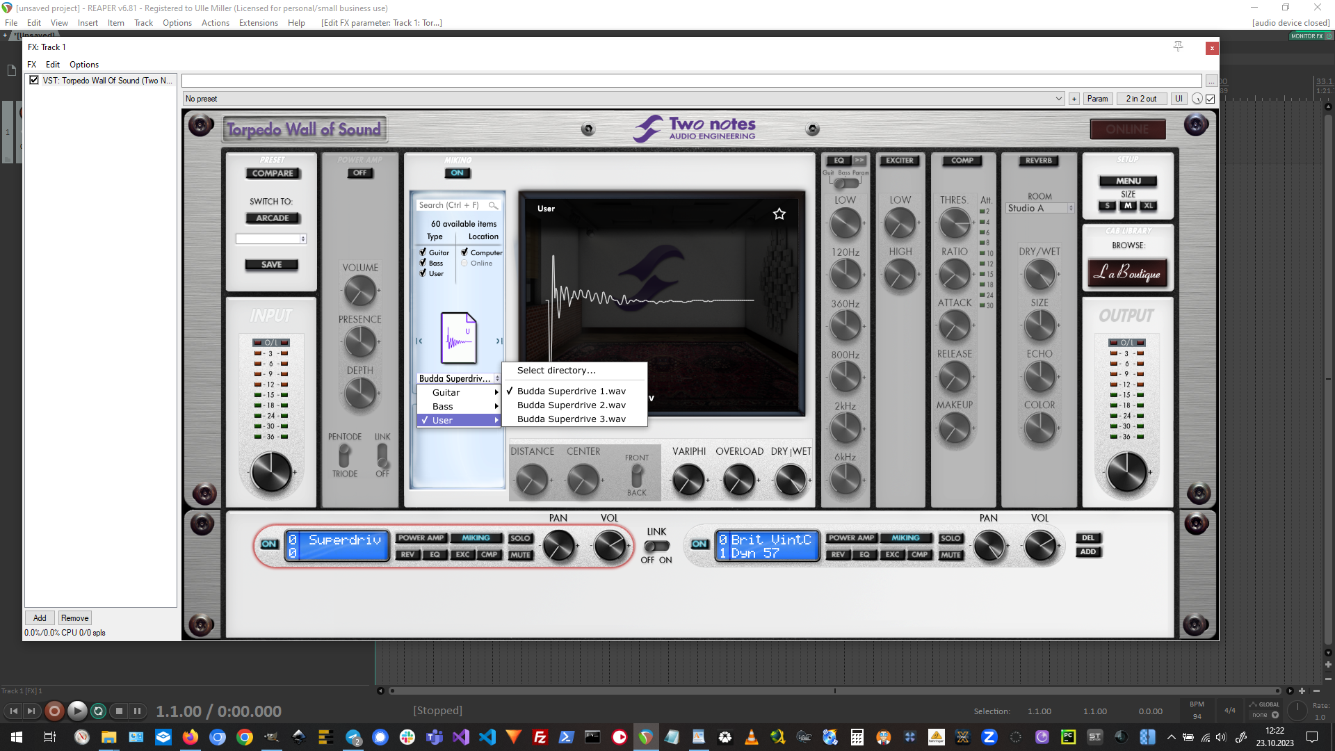

Hmmm... Also es kann gut sein, dass ich da noch nicht alles verstanden habe, aber auch, dass wir ev. nicht vom gleichen reden. Die Wall of Sound ist ja eigentlich die Computer Software bzw. ein Plugin. Was ich meine ist das Tool "Virtual Cabinet", welches für die Captor X verfügbar ist. In dieser Software ist es m.M.n. nicht möglich, eigene IR's einzulesen. Da kannst du Cabs von Two Notes laden und auch weitere kaufen, inkl. verschiedenen Mic-Kombinationen, die Miks können verschoben werden usw. Ich glaube nicht, dass diese App mit anderen IR's klar kommt... aber vielleicht bin ich da falsch....
so kannst du eigene ir's einladen und auch die ganzen anderen vorteile des loaders nutzen:
Ok. Also dann haben wir wie gesagt nicht vom selben gesprocheb. Für did Captor X hgibtces eine eigene firma, NICHT Wall of Sound. In der Figma gibt es virtual cabs (eine Totpedo-Kreation, ähnlich UAD) und einfn IR Losder. Der IR-Loader dntspricht ungefähr dem Teil von Wall of Sound, den du gepostet hast.
bei der captorX-hardware wird die wall-of-sound-software mitgeliefert.
sowohl die hard- als auch die software kommt von der firma two-notes.
man muss hier auch zwischen zwei IR-loadern unterscheiden:
zum einen der loader für die captor - hardware
und dann der loader für die wall-of-sound-software.
die software braucht man, wenn man den sound ohne cab-sim in die daw aufnehmen möchte.
letztere vorgehensweise macht sinn, wenn man sich bei der aufnahme nicht gleich festlegen möchte und und in der daw ausprobieren möchte, welche cabsim am besten zu dem eingespielten material passt.

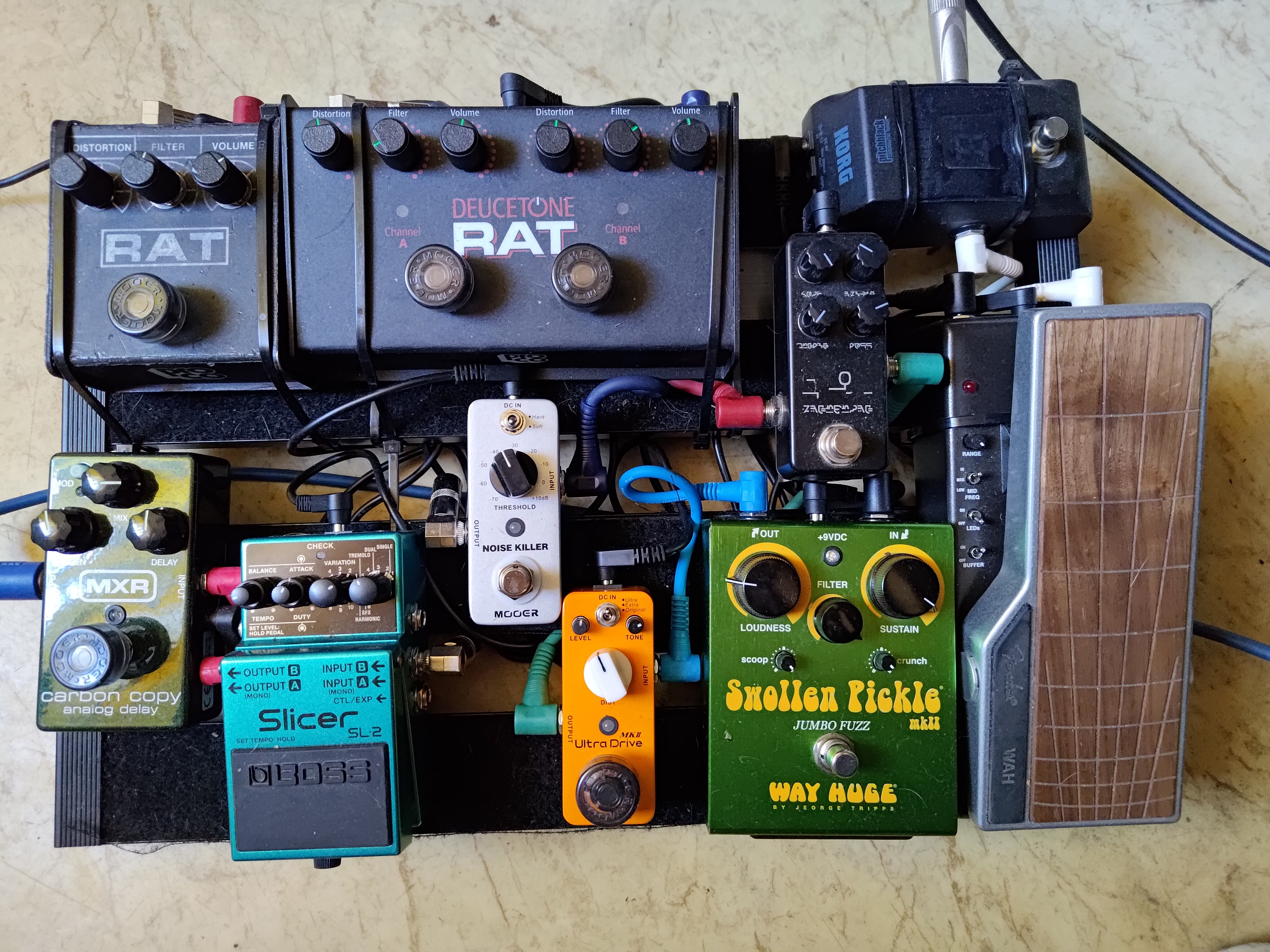

Wie mache ich es am dümmsten mit dem Pedalboard? Da habe ich noch sehr wenig Ahnung von.
Momentan sieht mein Board so aus (Änderungen vorbehalten):
Reihenfolge: Wah -> Eine Hand voll Zerren -> Gate -> Slicer -> Delay. Spricht was dagegen es so wie es ist über den FX-Loop anzuschließen?
Ich denke, das ist ein neuer Thread wert ist, ziemlich Off-Topic. Aber kurzum: bei der Verkabelung von Effekten ist ziemlich viel möglich und nichts verboten. Hauptsache es klingt gut. Grundsätzlich aber klingen Zerrpedale besser vor der Amp und nicht im FX Loop. In den FX Loop gehören bspw. Reverbs und Delays. Vermutlich hast du bessere Resultate, wenn das gesamte Board VOR dem Amp hängt, du könntest aber auch mit vier Kabeln arbeiten: Zerrer vor dem Amp, dann die restlichen Pedale in den Loop. Aber dann hast du insbesondere Live relativ viel Kabelweg... Das ist schwer, teuer, anfällig für Störgeräusche, defekte und SIgnalverlust.
Ich besitze ca. 10 Amps. Keinder davon hat einen FX-Loop, ich habe noch nie einen FX-Loop verwendet, daher muss ich mich damit nicht rumschlagen und kann auch sagen: Ich hatte auch noch nie das Bedürfnis, einen zu haben. Ich spiele aber auch kein Metal...

Cool, danke für die hilfreiche Antwort zum Board! Werde dann mal rumprobieren.
