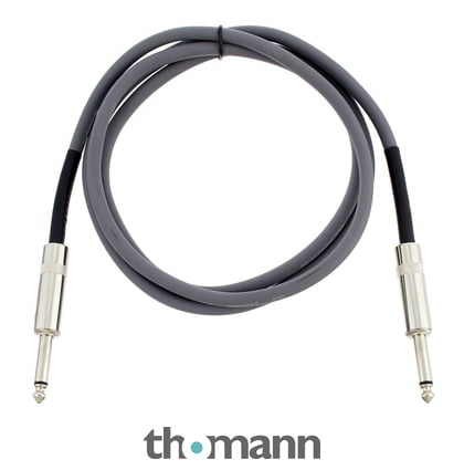

Die schließt Du an den Boxenausgang des Marshalls mittels eines Lautsprecherkabels.
Aus dem DI- oder Line-Out der Loadbox geht's in den Mikro- oder Line-In des Audiointerfaces. Damit bekommst Du den Endstufensound des Marshalls auf verträglichem Studio-Level ohne Lautsprechersound. Das klingt dann ziemlich kratzig. Für den Speakersound brauchst Du dann noch einen IR-Loader (hat jede DAW normalerweise an Bord oder gibt es kostenlos im Netz) und IRs von Gitarrenlautsprechern (gibt es wie Sand am Meer, auch mitunter kostenlos und natürlich auch von Celestion Greenbacks).

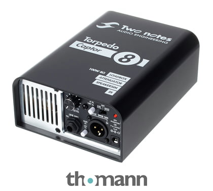

Mit IRs kenne ich mich auch noch nicht aus.. Sammle grad Informationen dazu. Mit dem Torpedo Captor werde ich es wahrscheinlich probieren und hoffe, dass seine Cab-Emulation besser ist, als die vom Marshall. Wenn nicht, muss ich den Zalandokunden spielen und es zurückschicken.

Eine kurze Frage zum Captor: Kann man mit "Wall of Sound" die zwei Cabinet-Presets auf dem Gerät ändern?
auf dem gerät ist eine bass und eine gitarrenboxsimulation dabei.
die sind besonders für den live einsatz geeignet. man kann sie wechseln oder ausschalten.
alternativ wird die wall of sound software mitgeliefert und man kann dutzende verschiedene wall of sound presets über software nachschalten, wenn man ohne cabsim auf computer aufgenommen hat.
man kann auch eigene impuls responses in wall of sound laden.
Reaktionen: GinMonotonic
Achso, ok.. Also sind das feste Presets in der Hardware, die sich nicht ändern lassen. Schade, aber wenn der Celestion V30 gut emuliert ist, könnte das für meine Bedürfnisse ausreichend sein. Bin gespannt. Ich warte aber noch paar Tage mit der Bestellung.
Laut Bonedo werden dort folgende Cabinets nachempfunden:
GTR: Celestion V30 über SM57.
BASS: Mischung aus 8 x 10″ Ampeg und 4 x 10″ Hartke-Box, über U87.
