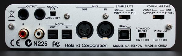

Um zu wechseln, muss ich hinten diesen Schalter umlegen
Welchen Schalter?
Vielleicht machst Du Dich erstmal mit den grundlegenden Funktionen Deines Interfaces vertraut und liest Dir die Bedienungsanleitung durch. Da scheint doch einiges durcheinander zu gehen.
Der Schalter "sample rate"
Bedienungsanleitung hin oder her: ich kann nichts aufnehmen - und das habe ich oft genug ausprobiert - wenn der Schalter bei Sample Rate nicht auf "R" steht. Und wenn er nicht auf "P" steht, kann ich nichts abspielen..
Den Schalter lässt Du auf 44,1. 96 kHz macht überhaupt keinen Sinn.

nicht direkt, aber indirekt insoweit, das Schmutz (Geräusche) gleich über 2 USB Leitungen + die interne Soundkarte, die auch noch in deinem Setup mitspielt, reinkommt.
1. Die interne Soundkarte aus dem Spiel nehmen.
Dann, wenn du das Edirol (z.B. für Digitalisieren), nutzt, Dieses sauber konfigurieren
Dann Mikroaufnahmen direkt mit dem Zoom* als Audionterface machen, dazu dessen Treiber installieren, das Edirol ist währenddessen aus.
Der Kopfhörer steckt im jeweiligen Interface.
Bei der Aufanhme das Audacity Monitoring ausschalten, du hörst dich nur über KH.

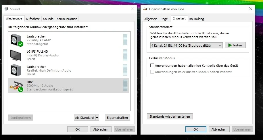

Dann beide Interfaces in den Windows Soundeinstellungen auf 24Bit/44100Hz einstellen.
Das Edirol hinten auf 44,1 Stellen Advanced Treiber aus.
und sicherheitshalber für ALLE Windows Soundgeräte noch über "Sound" überall gleich einstellen:
Der Weg:
Die "alte" Systemsteuerung...
Start (Windows Symbol) > Windows System > Systemsteuerung
Dort:
Sound > Wiedergabe > (Gerät auswählen) > Eigenschaften von... > Erweitert > 2-Kanal, 24Bit, 44100 Hz
ditto bei
Sound > Aufnahme > (Gerät auswählen) > Eigenschaften von... > Erweitert > 2-Kanal, 24Bit, 44100 Hz
In Audacity das jeweilige Gerät (Zoom* oder Edirol) auswählen (Aufnahme und Wiedergabe) Treiber WASAPI
