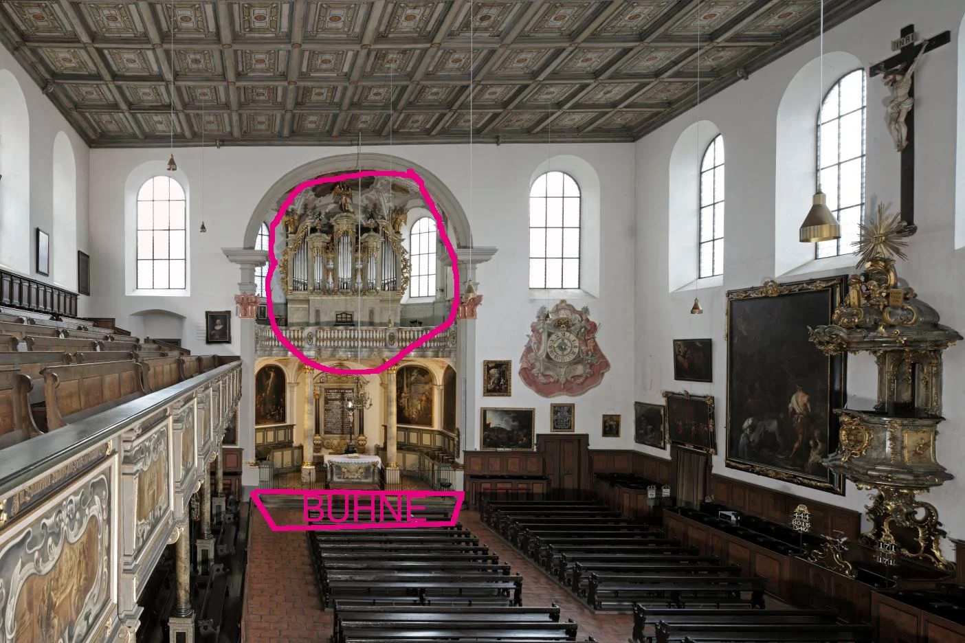

Danke auch für die vielen Tipps. Anbei habe ich mal ein Bild der Kirche angehängt. Einige Bänke vorne werden herausgenommen und dort wird dann ein Podest aufgestellt. Die Orgel thront dahinter. Meine große Sorge ist halt einerseits, dass ich von der Orgel kaum Direktsignal einfange. Der mobile Rekorder soll also das Orgelsignal gar nicht verstärken, sondern eher etwas austrocknen.
Zudem natürlich könnte es dadurch, dass ich vielleicht nur Reflexionen einfange, sein, dass die Orgel immer als zu spät klingt (wobei das vlt. auch eher ein musikalisches Problem ist, das der Dirigent und der Organist lösen muss, in der Kirche gibt es ein Kamerasystem, damit der Organist den Dirigenten sehen kann, aber vermutlich wird er vor dem Schlag spielen müssen).
Von der Orgel hat man fast immer einen überwiegenden Anteil an diffusem Schall, weil die Mikros außerhalb des Hallradius sind. Möchtest Du die Orgel konzertant aufnehmen, kann es schon gut sein ein MS oder ORTF oder Ähnliches näher zu platzieren. Bist Du aber in der Anzahl von Mikros eingeschränkt und ist der Chor und das Orchester eher im Vordergrund sollte das passen.
Ein Kamerasystem gibt es mittlerweile öfter... Tendenziell ist das eher eine musikalisches Thema, das ein professioneller Organist schon in Griff bekommt (vielleicht mal den Konzertorganisten @Raimund hier fragen).
Aus meiner Erfahrung kann man näheren Signale (wenn man die Orgel etwas "trockener" haben möchte und das Hauptmikrofon ganz gut zusammenmischen. Man mussvor allem seine Ohren bemühen. Das in der Popmusik relevante Phasenthem bei Transienten (beispielsweise Snare) hat man da nicht oder bedeutend weniger.
Nur nochmal zur Sicherheit: Wenn ich Dich jetzt richtig verstehe, siehst Du aber - trotz dieser Gegebenheiten (Distanz, Höhenunterschied etc.) - keine Probleme, wenn ich das Orgelsignal nur mit den Hauptmikros einfange (die ich wahrscheinlich etwa 0,5-1m hinter den Dirigenten aufstellen werde; aber muss man natürlich hören...). Das würde mich jedenfalls schon einmal sehr beruhigen.
Damit würde ich zumindest loslegen :)
