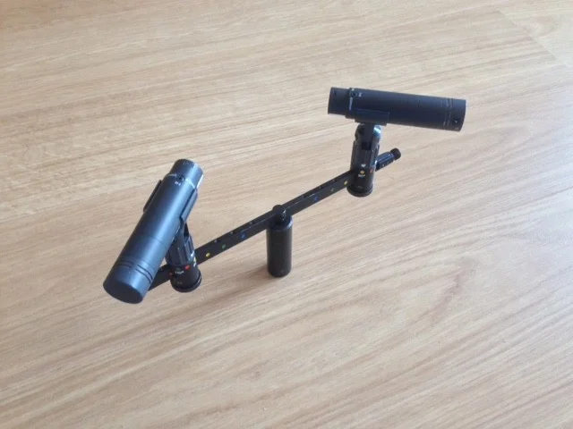

Am einfachsten ist für den Ungeübten die von Eberhard Sengpiel entwickelte EBS Aufstellung. Dabei haben die Kapseln (ganz vorne am Mikrofon zu messen) einen Abstand von 25cm und die Mikrofone stehen in einem 90 Grad Winkel zueinander. Praktischerweise entspricht bei dieser Anordnung der Mikrofonwinkel ziemlich genau dem Aufnahmewinkel. Man kann also über die Mikrofone die Ränder des Orchesters „anpeilen“ und findet so sehr leicht den Abstand zum Klangkörper, an dem das Komplette Ensemble passgenau zwischen den Lautsprechern abgebildet wird.

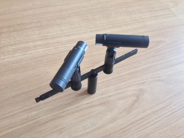

Bei ORTF sind es 17cm und 110 Grad. der Aufnahmewinkel ist mit ca. 96 Grad etwas größer als bei EBS. Allerdings ist der Zeitversatz zwischen den beiden Kanälen wegen der geringeren Basisbreite kleiner und somit der Raumeindruck etwas geringer. Ich nehme es daher nicht gerne als Hauptanordnung, sondern als Stereostütze für die Holzbläser oder kleinere Chöre.

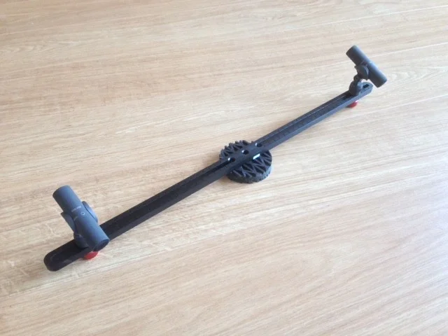

Das übliche Verfahren bei Klassikproduktionen ist die AB Anordnung. Da Druckempfänger (Richtcharakteristik Kugel) benutzt werden, entsteht der Stereoeindruck hierbei ausschließlich durch Laufzeit- und nicht durch Pegeldifferenzen. Das hat den Vorteil des mächtigeren Raumeindrucks, den Nachteil der geringeren Lokalisierungsschärfe. Da Druckempfänger bauartbedingt am weitesten in den Frequenzkeller marschieren, ist dies für einen wirklich vollständigen Klang die ideale Hauptanordnung.
Eine ideale „rough and dirty“ Basisbreite ist 45cm. Das bringt in den meisten Fällen ordentliche Ergebnisse und zieht nicht so viele Probleme nach sich.
Vergrößert man die Basisbreite, wird der Raumeindruck noch mächtiger, allerdings handeln wir uns ein paar (mit einigem Aufwand lösbare) Probleme ein: Je größer die Basisbreite, desto kleiner der Aufnahmewinkel. Wir „zoomen“ also in das Orchester hinein, machen so die Holzbläser präsenter, verlieren aber die äußeren Streicherpulte aus der Reihe zwischen den Lautsprechern. Sie tummeln sich dann alle komplett links und rechts in den Lautsprechern. Man kann diesen Eindruck etwas entschärfen, indem man sogenannte „Outrigger“ einsetzt. Das sind zwei weitere Kugeln, die man zwischen der Hauptanordnung und dem Rand des Orchesters platziert und ganz hart nach rechts und links pannt. Wird man mit seinem AB sehr breit (deutlich über 1m), kann es klanglich zu einem Mittenloch kommen, das man mit einer Mittenstütze (auch Kugel, gleiche Höhe, evtl. etwas zum Orchester geschoben) kompensiert. Diese Stütze wird im Pegel soweit zurückgefahren, dass der „Kraftverlust“ der Mitte lediglich ausgeglichen wird. Man kann auch eine kleine Laufzeitkorrektur einsetzen.

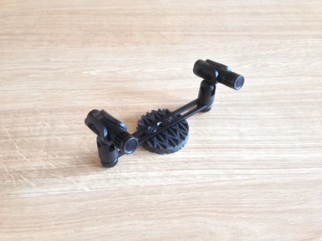

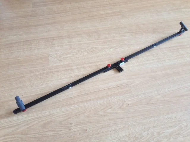

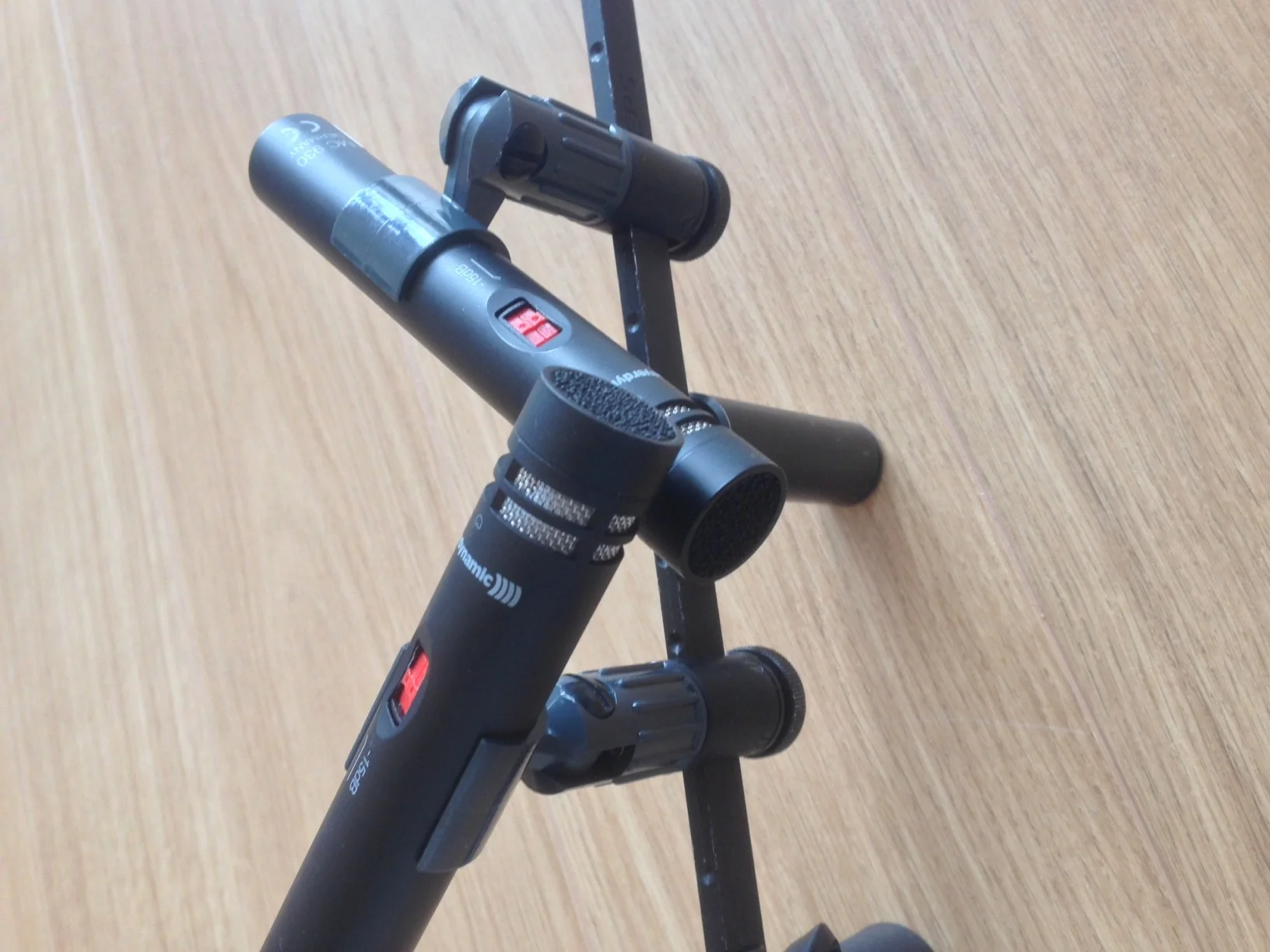

Bei Soloinstrumenten oder Sängern kann man auch eine Stereostütze einsetzen. Dazu setzt man 2 Mikrofone auf eine kleine Stereoschiene, richtet sie parallel aus und pannt sie ganz hart nach R und L. Wenn der Solist nicht ganz in der Mitte sitzt, kann man das über die Pegel der beiden Kanäle ausgleichen. Die schiene sollte deshalb klein sein, weil ein sich stark bewegender Solist bei einer breiteren Schiene zwischen den Lautsprechern hin und her „springen“ kann.
Kleine Stereostütze:
