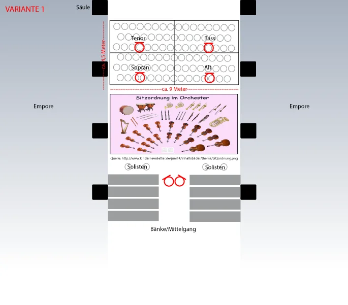

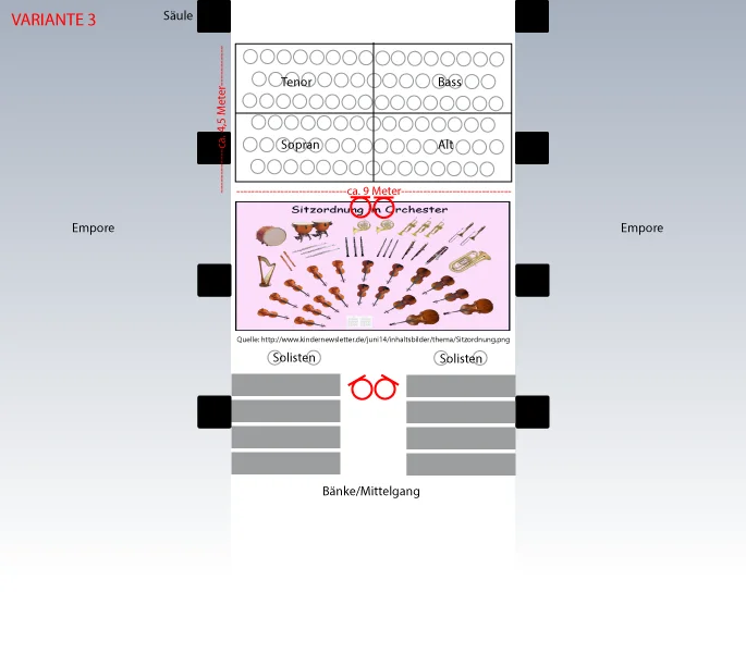

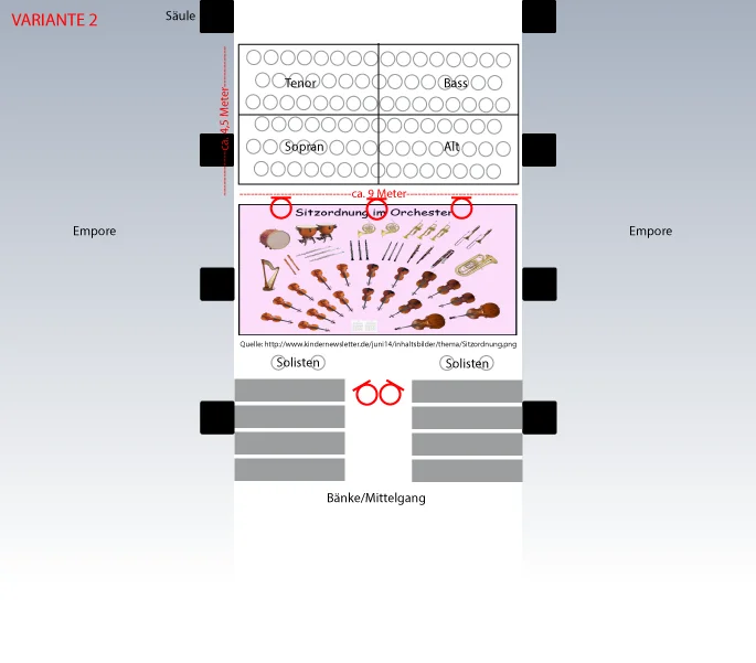

Ich habe mal eine Skizze der Kirche bzw. der Aufstellung des Chors und des Orchesters hingeschmiert. Man sieht, es ist relativ wenig Platz. Die Akustik in der Kirche ist dafür ziemlich gut, nicht zu hallig, nicht zu trocken. Recht ausgewogen, selbst wenn voll besetzt.
Chor und Orchester stehen quasi exakt mittig unterhalb der Emporen, etwas eingezwängt. Sowohl Chor als auch Orchester sind in einer Breite von etwa neun Metern aufgestellt. Der Chor steht auf einem Podest mit einer Tiefe von schätzungsweise 4,5 Metern. Das Orchester ist in etwa genau so tief aufgestellt. Die Solisten sitzen schon in der ersten Reihe des Chorgestühls.
Der Chor besteht in etwa aus 80 bis 90 Sängerinnen und Sängern. Ich würde den Chor auf jeden Fall gerne stützen wollen.
Meine Frage nun, was macht in diesem Fall Sinn?
Welches Stereosystem für das Hauptmikrofon? ORTF/EBS? Oder doch M/S? Die Idee (realistisch?) wäre der Kompromiss ORTF/EBS damit etwas räumliche Tiefe vorhanden ist (die Kirche klingt ja gut) und mittels der Stützen notfalls noch Details hinzumischen.
Würde in dieser Konfiguration ORTF/EBS auch für das Orchester ausreichen oder sollte man dieses zusätzlich stützen? Gleiche Frage für die Solisten, sie stehen ja recht nah am Hauptmikrofon, lägen sie da nicht schon außerhalb des Stereopanaoramas? Evtl. diese noch stützen?
Zweite Frage nun: eine abgespeckte Variante, gleiche Hauptmikrofonierung den Chor jedoch lediglich mit drei Stützen abnehmen? Was haltet ihr davon? Oder gar den Chor nur mit zwei Mikrofonen in A/B oder X/Y? Zwei Pärchen nebeneinander?

Anbei noch die drei Varianten zur Veranschaulichung:

Sowohl mit ORTF als auch EBS bist Du mit dem Hauptmikrofon zu dicht dran um mit dem Aufnahmewinkel von 96 bzw. 90 Grad das Orchester sauber abzubilden. Du würdest ziemlichen Tumult am Rand links und rechts bekommen und eine sehr breitgetretene Mitte. Außerdem wären Deine Solisten extrem OFF Axis ganz aussen mit auf dem Hauptmikrofon. Da bekommst Du auf jeden Fall Probleme mit den "Stützen" der Solisten in der Mischung.
Ich würde als Hauptmikrofon, wenn Du so dicht ran musst. Mal mit nem AB mit breiten Nieren mit 50 cm Basis starten. Vielleicht noch die Mitte mit ner Kugel zunehmen. Den Chor würde ich wie in Beispiel 1 gruppenweise stützen. Wenn Du kannst von vorn oben mit Kugeln, damit die Verfärbungen vom Orchester nicht zu stark werden. Das Blech spielt ja nach vorn und Du kommst relativ nah ran. Da musst Du ein wenig probieren. Vielleicht gehen auch breite Nieren oder Nieren. Ein zweites "Hauptmikrofon" würde ich mir da nicht antun.
Wenn das aber nicht klappen sollte vielleicht noch mit nem XY 120 Grad probieren, wenn Du da nicht anders beikommst. Das ist dann etwas einfacher zusammen zu bekommen als ein weiteres AB. Naja und die Solisten wirst Du auf jeden Fall Stützen müssen. Das ist zwar extrem unpopuläre, aber da die so extrem dicht am Orchester stehen kannst Du dass mit guten Headsets von DPA probieren. Da bekommst Du die wenigsten Probleme mit dem Übersprechen vom Orchester.
Ansonsten ganz klassisch mit ner Hyperniere, oder geschickt mit ner 8 arbeiten. Die gibt einen guten Sound und Du hast wenigstens jeweils eine Seite des Orchesters raus und bei Duetten nicht so viel übersprechen vom jeweiligen "Nachbarn"
