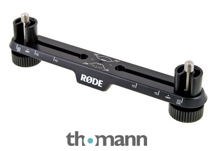

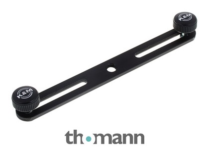

Bei ORTF würde ich beide Mikrofone mit einer Schiene auf dem Mikrofonständer montieren. Den würde ich hinter dem Dirigenten platzieren und ebenfalls Überkopf halten und nach unten zu den Kindern neigen. Der optimale Abstand zwischen Mikrofon und Chor soll bei ORTF ungefähr die Halbe Breite des aufzunehmenden Bereichs sein. Und jetzt komme ich zu meinem Problem mit ORTF: Der Abstand zwischen Mikrofonen und Chor ist sehr hoch. Ich weiß aber (immer noch) nicht, wie groß die "Halle" überhaupt ist. 100 Kinder mit 20 Kindern x 5 Reihen ergeben bestimmt eine Breite von ca 15m. Wenn ich die Halbe Breite des aufzunehmenden Bereichs nehmen soll, wären das 7,5m Abstand. Ich habe vorsichtshalber nochmal 2 hochwertige 10m lange Kabel besorgt, aber müsste die Preamps des Interfaces sehr hoch regeln, um auf einen guten Pegel zu kommen. Dadurch erhöht sich allerdings das Rauschen.
Ich würde sowohl bei A-B, als auch bei ORTF mein Setup (Interface, Laptop,etc.) direkt hinter dem Dirigenten aufbauen, damit dieser die Kopfhörer problemlos aufsetzen kann. Die Mikrofone würde ich dann dahinter stellen.
Folgende Schienen würde ich dafür einsetzen:
oder
Könnt ihr eine der beiden Schienen empfehlen?
Könnt ihr meine Überlegungen dazu nachvollziehen, würdet ihr es ähnlich aufziehen oder habe ich etwas wichtiges vergessen/missachtet?
