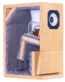

  • #395
Ist solche Watte denn besser als Noppenschaum?
  • #396
Ist solche Watte denn besser wie Noppenschaum?
Mach dir mal keine grosse gedanken über das Dämmaterial in der Box!
Bau erst mal die Weiche zu ende und hör dir das Ergebnis an.
Du kannst nachher immer noch den Bass rausschrauben und andere Wolle probieren.
Ist nur für die Bedämfung der unteren Mitten (die rückwärtig von der Bassmembran abgestrahlt werden), die dann evtl durch die Membrane nach vorn gelangen können.

Kann mal jemand der akkustisch versierten erklären, welchen Zweck diese "Innenkäfig"-Konstruktionen haben? Dass man dem Mitteltöner ein eigenes Gehäuse spendiert verstehe ich, aber wie wirken sich die Versteifungen aus? Macht das Material, die Dicke dieser Innenplatten etc. auch einen relevanten Unterschied?
  • #400
Soll eigentlich nur dazu dienen, damit die langen Seiten der MDF Platten nicht schwingen können.
Halte ich aber bei der kleinen Box für übertrieben.
Bei meinen DIY Hifi Visaton Atlas Compakt ist nur ein MDF Kreuz in der Mitte als Versteifung.
Die haben allerdings auf der langen Seite 1,35m :
