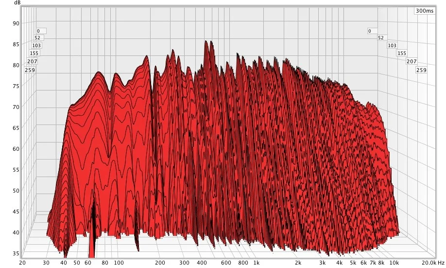

Also bis 300 ist das ja keine überdämmung. Bass kann man nicht überkämmen. Die Fahnen die jetzt noch zwischen 400 und 1k stehen sind die übriggeblieben harten Parallelen wände. Ich hab Bau auch grad meinen ersten Raum, aber ich glaub überkämmt ist noch nix...:)
  • #42
Es muss über den Frequenzgang alles gleicht gedämmt sein. Und da dein Bass ja wirklich schön tot schön ist, würde ich behaupten, dass sieht ganz gut aus.
  • #43
Mhh. Fällt aber trotzdem ganz schön krass ab, ab 3khz. Und auch im Bass fallen die ganz schön ab. Was sind das für Dinger?
Wie hoch waren die Kosten für die dampfsperre bzw. wären sie gewesen wenns nicht dein Kumpel gemacht hätte?
Ich würde das nicht mit "krass" bezeichnen, die Monitore gehen bis 65 hz runter (Quested S7R), von daher passt das so, und obenrum sieht das auf Graphen von anderen ähnlich aus (z.B. hier: https://recording.de/Community/Forum/Recording_und_Studiotechnik/Raumakustik_und_Dämmung/149796/Post_1539818.html ).
Kosten kann ich im Moment nicht abschätzen, ich weiss noch nicht, was ich für das Material bezahlen muss (habe ich auch noch einen Gefallen getan), kann aber gerne nachfragen. Zeitaufwand war ca. 5h mit mir als ungelerntem Gehilfen ;)

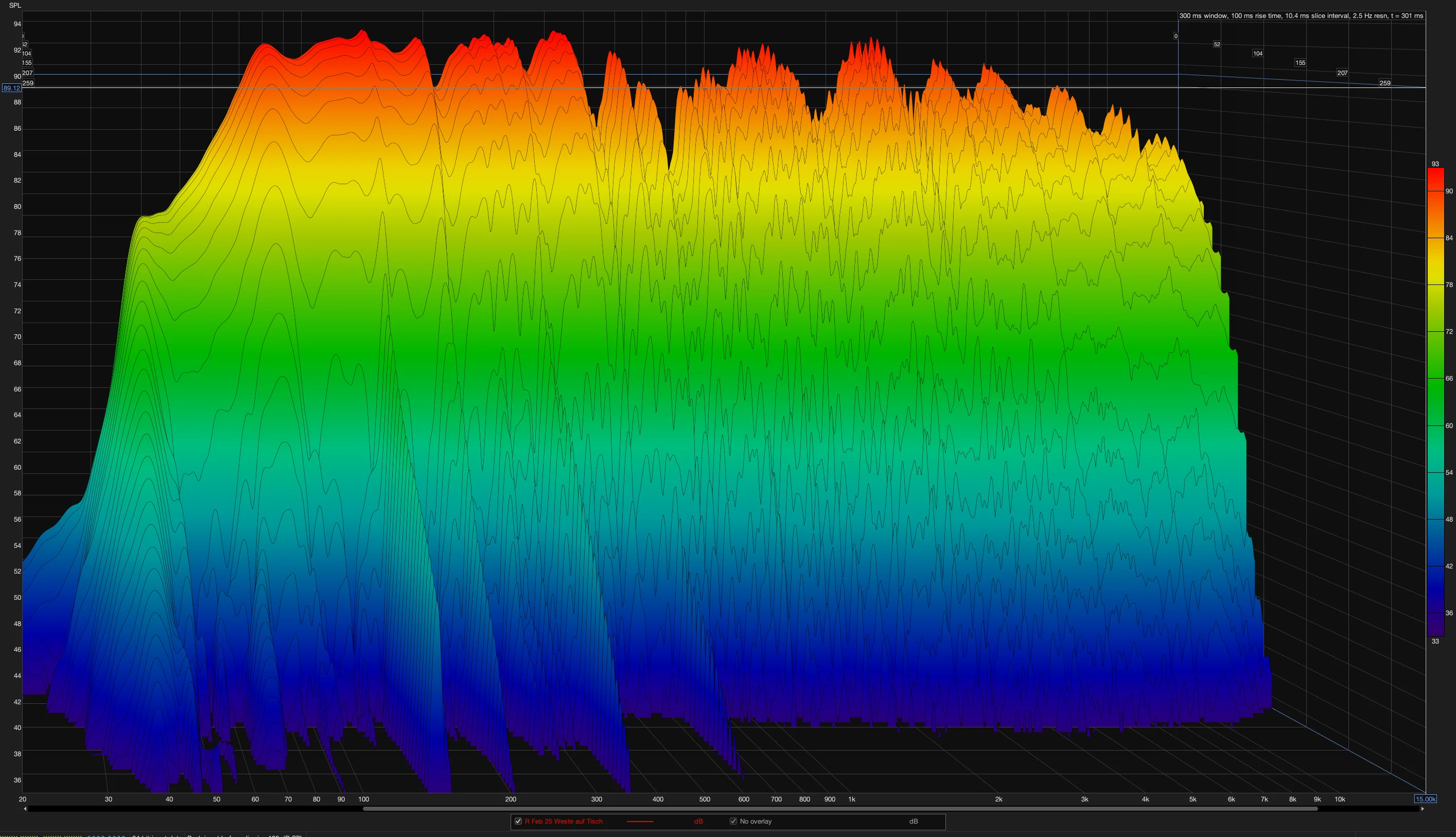

  • #44
dsa ist ne Monomessung. Erstens macht REW oben eh nichts genaues. Ausserdem brauchen die LS nur ein paar cm Unterschied zur Abhoerposition haben, und schon treten Kammfilter auf. Die monis muessen im HF Bereich getrennt gemessen werden, dann faellt es in der Regel auch nicht so ab.
  • #45
Ach ich dachte das sind monomessungen. Aber ich hab auch grad gegoogelt der Frequenzgang von den Dinger sieht auch tatsächlich so aus.
Woher weißt du das rew oben nix genaues misst? Bist du sicher das rew im Bassbereich genau ist?(ist ja auch beim messen der schwierigere Teil)
  • #46
Die Toleranzen bei einem Messmikrofon gehen in den Höhen viel weiter als in den Tiefen. Und die wenigsten haben ein kalibriertes Mic; auch die .cal-Datei die für alle BCM3000 gelten soll ist unfug weil es eben innerhalb dieser Serie besonders obenrum zu extremen Diferenzen kommt.
Der Obere Frequenzgang wird auch mit zunehmender Höhe immer weniger vom Raum beeinflusst (Abgesehen von Überlagerungen durch frühe Reflektionen); da wird dann die Box zum ausschlaggebenden Faktor. In den tiefen ist es wiederum andersrum, da hat der Raum fast mehr Einfluss wie die Box^^
(auch wenn ich gar nicht angesprochen war^^)
Reaktionen: Beatback
  • #47
weil ich die Unterschiede kenne zwischen einer Stereo Carma Messung im Höhenbereich und einer REW Mono Messung. Phasenunterschiede lassen den FG abfallen. Dann meint man, die Boxen seien dumpf. Du kannst auch mit REW jede Box einzeln vermessen, aber der Sweep ist im HF Bereich zu schnell, um genau zu sein, kommt mir vor, zumindest bei einer Full Range Messung.

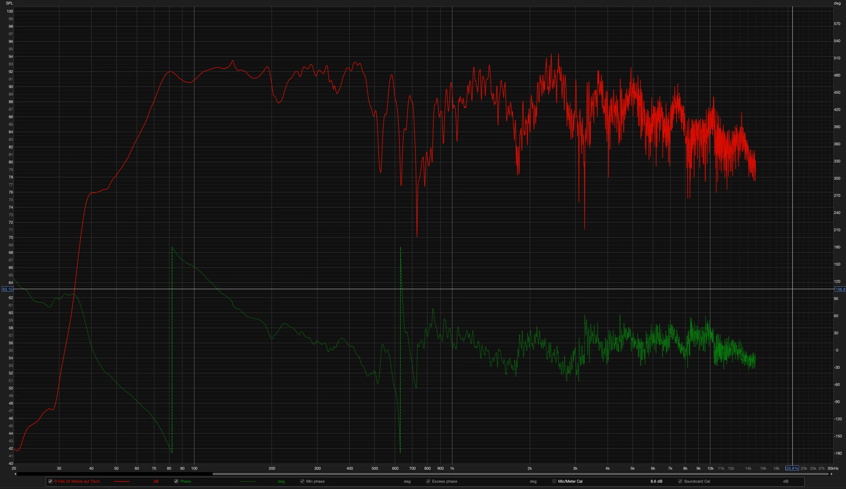

  • #57
10 Jahre später :)
Ich werde mich von den Quested trennen und habe mir kleine KS Digital C5 Ref geholt.
Nach den ersten Messungen bin ich hier rauf gekommen:
Wie schlimm bewertet ihr den die "Dellen" zwischen 500 Hz und 1k und dann noch bei 2k und 3k?
Und würdet ihr auf den schmalen Streifen zwischen den Fenster einen 3D Diffusor anbringen? Oder nochmal Dämmung?
