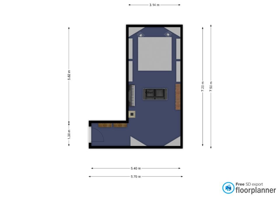

Ich hätte in folgendem raum gerne eine kleine aufnahmekabine wo ich gitarrenverstärker plärren lassen kann und auch ab und zu mal ein paar drums einkloppen kann. Was wäre hierfür(!) die beste Lösung?

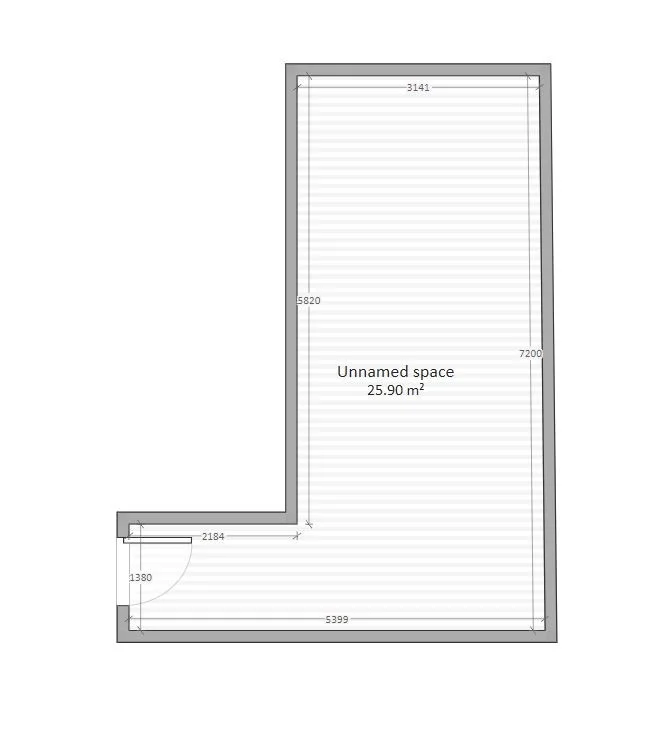

Poste mal bitte nochmal eine Skizze vom leeren Raum.
In dem Thread hier sind unterschiedliche Maße unterwegs.
Im ersten Bild ist das unten ca 4,3 + 2,9 = 7,2
In den folgenden Bildern nur noch ca 5,4 und auch oben entsprechend weniger breit (4 vs 3,1)
Und ist das Piano echt? oder nur Keyboard oder Midi? wäre wichtig um zu wissen ob es mitschwingt (was nicht unbedingt tödlich in einem Control Room ist aber nicht optimal - meine Gitarren schwingen aber auch mit... )
Ansonsten halt ein klassischer Drum Booth oder ?
Oder Drum Booth + Amp Booth? 1 oder 2 Booth?
Was willst du alles raus sqeezen aus deiner Hütte? :)
Skizze im Post über diesem Stimmt.
Es wird im regieraum nur synthesizer geben. Ich will eigentlich nur eine booth reinbauen um hauptsächlich gitarrenboxen reinquäken zu lassen und ab und an mal ein Drumset aufstellen und drauf rumballern.
Das sinnvollste meiner Ansicht nach ist es, die eine Zipfel Ecke da abtrennen (da vielleicht gitarrenamp rein oder so) und den Rest als einen Raum belassen. Da können dann auch relativ gemütlich drums aufgenommen werden. In einem extrem kleinen Raum klingt ein drumset auch schnell boxy oder flanged (oder was es da nicht alles für unworte gibt) klingen. Kann den Gedankengang der 2 Raum Lösung aber gut nachvollziehen. Ich schmeiß noch stellwände in den "Raum" ;)

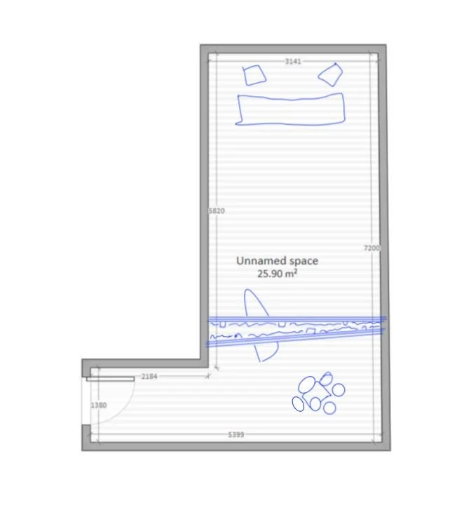

Ich würde es vermutlich so machen. Das Problem mit deiner Raumhöhe und Raumbreite (die ja fix sind) ist, dass es zwischen 450 und 550 Länge nicht sehr gut mit der Streuung der Moden aussieht. Ich mein damit die Länge des Regieraumes.
Wenn du jetzt auf 450 und kleiner gehst dann wird's halt schon echt sehr arg mit dem Treatment um das hinzubekommen. Ich würde den Raum so lange machen es geht (aber nicht länger als die 5820) - dann kann das ein Regieraum werden in dem man arbeiten kann - ich würde aber schon mit dickem Treatment rechnen weil der Raum trotzdem sehr klein ist dann.
Das was ich eingezeichnet hab wäre eine klassische doppelte Rigipswand wie du sie in vielen Akustikbüchern findest. Bildschirmfoto 2020-03-11 um 21.07.40.webp
Ich würde die untere jedoch mindestens um 12 Grad anwinkeln. Das ist zum einen gut für Reflexionen im Booth und du kannst dann 2 Türen einbauen und der Abstand zwischen den Türen ist dann etwas größer was dir etwas bessere Isolation im Türbereich bieten kann.
Beim Booth musst du halt schauen, dass du noch ein Kit rein bringst. Wird vermutlich schwierig bei einer Raumlänge die für die Regie gut wäre.
Dein Raum ist zu kurz um nen Meter oder 2.
Ich würde schauen was ich Platzbedarf für Drums brauche und dann mal schauen wie groß der Booth mindestens sein muss und dann mal schauen wo ich mit der Länge des Regieraumes dann lande und dazu dann mal die Moden anschauen und dann entscheiden.
Klanglich wird das nicht viel machen ob der Booth ein bisschen größer oder kleiner ist weil es ein Booth bleibt.
Da er jedoch mit dem Eingangsbereich zumindest eine gewisse Länge hat würde ich ihn vielleicht nicht gleich komplett tot machen sondern eher nur die Decke vollständig absorbierend gestalten um noch Reflexionen von den Wänden über zu haben. Die Wände so diffus wie möglich gestalten (jetzt nicht unbedingt teure Diffuser aber halt viel verschiedenes Zeug an den Wänden). Und dann mal schauen wie das klingt - tot machen kannst du ihn immer noch.
Das alles wäre eine technisch mögliche Lösung.
Aufgrund der Raumgröße würde ich das aber nicht machen weil es wahrscheinlich ist das Regie und Booth gleichermaßen leiden unter den nötigen Kompromissen.

Morgen geht's ab in den Baumarkt. Folgendes hab ich geplant:
- Basstraps in allen 4 Ecken
- je zwei breitbandabsorber an jeder wand im Mischbereich
- Ein deckensegel über dem Regieplatz mit LED spots für die beleuchtung
- Vorhang um den kleinen eingangszipfel etwas abzutrennen
Ich werde vorerst mal die Basstraps bauen und dann eine Messung durchführen und von dort aus weiterschauen. Was meint ihr dazu?
In der skizze sind alle grauen flächen als absorber geplant.

Um die Basstraps in den Ecken werd ich ja nicht herumkommen. Daher werde ich wie geplant das Material dort mal aufstapeln und dann die ideale abhörposition ausfindig zu machen.
Dann will ich Anhand der Messung nach und nach den Rest des Raums mode für mode abhandeln probieren. (Distanz berechnen, wie in eurem Tutorial mit einer Schnur)
Ist das so verkehrt? Ich verstehe den plötzlich abwertenden Tonfall nicht? ich hab ja gesagt das ich die Messungen hier posten werde und bei Unklarheiten gerne die Hilfe von euch Fachkundigen in Anspruch nehme. Wenn es aber nur darum geht zu zeigen wer mehr weiss als der andere, dann spar ich mir die Mühe lieber und versuch es wo anders.
Du wirst feststellen das 4 Eckabsorber nicht reichen werden.
Ich habe ja noch 4 grosse Wandpanele und 1 Deckenpanel mir vorgenommen. Diese werde ich aber erst nach der Messung mit den Eckabsorbern dimensionieren und platzieren
