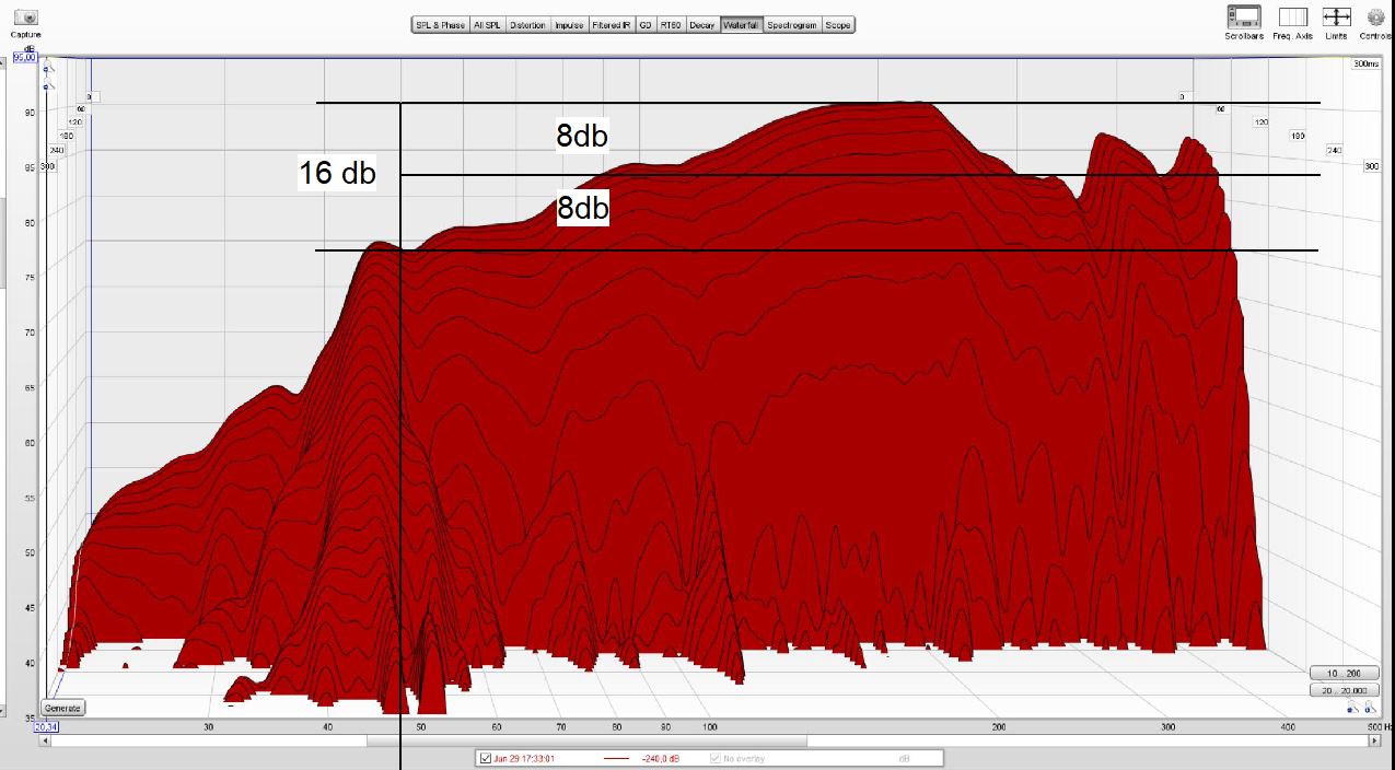

Danke für deine ausführliche Antwort :)
Es ist so wie auf deinem Bild, Front und Rückwand sind also nicht vollflächig behandelt worden, nur die Ecken und die komplette Decke. Ich werde das mit der optimalen Abhörposition morgen ausprobieren. Abgesehen davon: Wie sehen die aktuellen Messergebnisse aus? Sind die schon in einem zufriedenstellenden Bereich oder noch kompletter Müll?
Kein Ding.
Du musst schauen wie weit deine Speaker nach unten gehen. Ich bin jetzt mal beispielsweise einfach von 50hz ausgegangen (was etwas mager wäre). Von dem unteren Cutoff dieser Beispiel-Speaker bis rund 200 Hz ist der tiefste Punkt 16 db weiter unten als der höchste. Zieht man ne Mittellinie durch siehst du, dass sich dein Bass in einem Bereich von + / - 8 db bewegt. Ich würde jetzt im Moment auch nur auf die Frequenzkurve schauen. Du brauchst erst mal einen sauberen Bass. Mountain King hat was von Raum zu Tod geschrieben und das ist auch richtig. Aber da bist du meiner Meinung nach noch ein bisschen zu weit weg. Jetzt erst mal von unterem Speaker Cutoff bis ca 200 Hz so glatt wie möglich durch Positionierung, dann weiter glätten durch anbringen deiner Module. Wenn du es unter + / - 5 db schaffst bist du weit. Jedes weitere db wird viel Platz und Glaswolle fordern. Wie überall in der Audio Branche sind die letzten paar Prozent teuer. Aber ich würde wenn ich im Bereich von + / - 5 dB angekommen bin und meine Speaker auch noch halbwegs vernünftig im Raum stehen (Stereodreieck, bla bla bla usw) erst mal nen Mix machen und schauen wie sich der auf andere Systeme (Auto, Laptop, Smartphone, Stereoanlage) transportieren lässt. Und dann kommt es ganz allein - und egal was hier dazu im Netz von 0,3 RT 60 und was ich steht - auf deinen Geschmack wie lebendig du den Raum willst. In einem so kleinen quadratischen Raum kannst du die meisten Guidelines vergessen. Du musst ihn für dich so gestalten, dass du darin arbeiten kannst. Es gibt verschiedene Methoden - ich finde Holzlatten nach MLS gut. Ich glaub ich hab hier schon mal irgendwo was zu MLS geschrieben - musst mal schauen. Aber wie gesagt, dass wird erst interessant wenn der Bass passt.
Ach ja und wenn du jetzt dann auf die Frequenzkurve anstelle des Wasserfalls schauen willst brauchst du normal unter 200 hz kein smoothing - bis 24 db smoothing wäre aber ok bezüglich des + / - 5 db Bereichs.
greetings

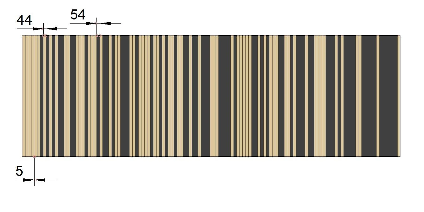

Das was da mit den Holzlatten an der Wand gemacht wurde ist das was ich mit MLS meine. Ein pseudo random Pattern in dem Holzlatten vertikal im Raum verteilt werden. Dies ist die einfachste Art um Leben zurück in den Raum zu bekommen ohne großartig irgendwelche Diffusoren zu basteln. Durch ihre zwar berechnete aber mehr oder weniger zufällige Anordnung im Raum kannst du den Schall angenehm im Raum zerstreuen. Es sind keine echten Diffusoren deswegen sage ich bewusst nicht dass du damit Diffusion erreichen kannst. Kleine Räume sind aber in der Regel eben auch zu klein für Diffusion - also ist das vermutlich das Beste und Einfachste was du machen kannst wenn du keine gerichteten Reflexionen im Raum erzeugen willst und trotzdem wieder das Gefühl haben willst in nem Raum zu sein.
Für die Breite der Latten ist alles zwischen 30 und 50 mm ok. Die Dicke sollte irgendwo zwischen 10 und 30 mm sein.

Das ist die "MLS pseudorandom sequence" die du für die Anordnung der Holzlatten benutzen musst. Fang mit Position 126 in der Mitte an der Frontwand an, dann gehts weiter Richtung linke vordere Ecke, über die linke Seitenwand Richtung linke hintere Ecke, von da zurück in die Mitte deiner Rückwand. Die rechte Seite des Raums machst du genau spiegelverkehrt. Auf der Decke lässt du die Latten von links nach rechts laufen und platzierst sie genau so, dass sie mit denen an den Seitenwänden zusammen passen. Schau einfach die Fotos von dem Link durch den ich gepostet habe. Da sieht man das alles.
Wichtig zu erwähnen ist noch, dass ein Abstand zwischen den Latten von 3-5 mm ok ist. Du musst aber etwas aufpassen:
Eine Null in der Sequenz entspricht der Breite einer Holzlatte + selbe Lücke dazwischen. Das heißt wenn du Latten mit Breite 44 mm hast und den Abstand 5 mm zwischen den Latten wählst musst du bei nem Teil der Sequenz von 1 0 1 0 1 folgendes machen:
1 = 44mm Latte
dann kommen 5mm Abstand
0 = 44 mm Abstand
dann kommen wieder 5 mm Abstand
1 = 44mm Latte
0 = 44 mm Abstand
1= 44 mm Latte
Wenn du das alles gemacht hast können erfolgreichem Mixing und Rap Aufnahmen eigentlich nur noch der Rapper und Mischer im Wege stehen.

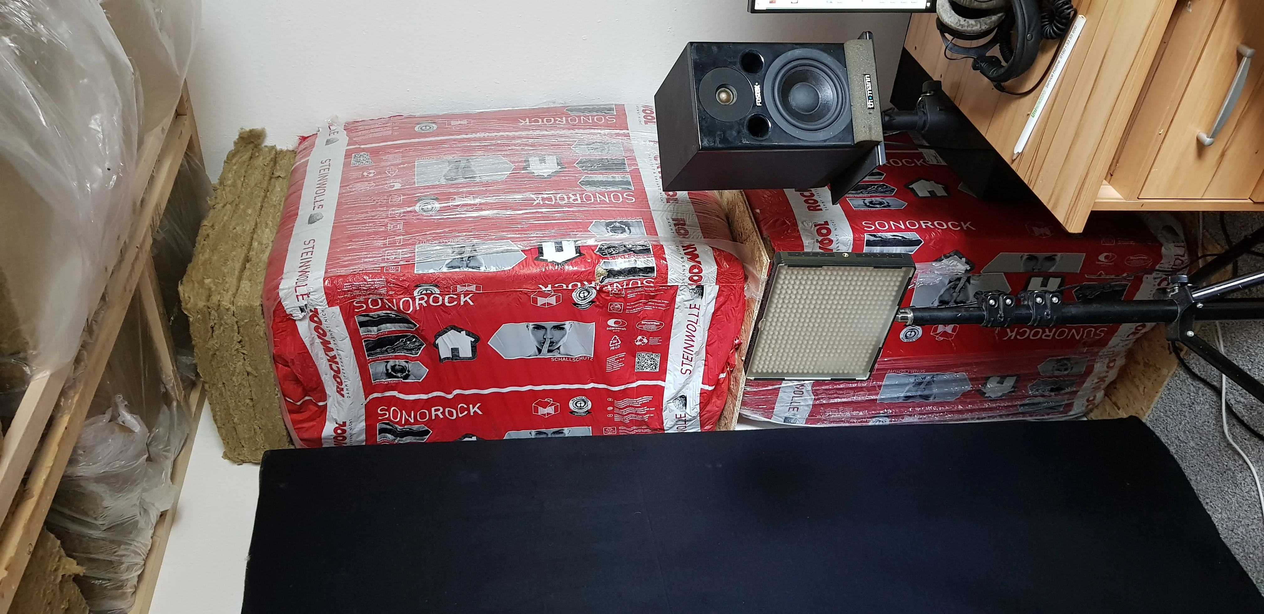

ah okay, ich dachte man muss das durchziehen genau 126 Einheiten. Naja die Tür und das Fenster sind nicht wirklich hinter mir, eher neben/hinter mir. An meinem hinterkopf beginnt Quasi die Tür und das Fenster.
Du sagtest ja 15cm Mineralwolle auf alle Wandflächen, wenn du jetzt unabhängig von meinen Absorbern eine Dicke empfehlen würdest, welche wäre das? Wären 30cm besser oder nur 10cm? Gibts da irgendwie eine optimale Dicke?
Meine aktuellen Bassfallen (Wie im Bild zu sehen) sind aktuell ca 60cm tief und 45cm breit. Ich wollte die so verpackt lassen, mit folie überspannen und schlussendlich einfach molton drüber spannen, ist doch in Ordnung oder?
Nein, du kannst auch nur Part 16 - 103 verwenden.
30 cm sind natürlich besser als 10 cm. In der Regel je dicker desto "besser". Es muss aber nicht sein, dass du das allgemein "Beste" auch unbedingt brauchst um zu einem guten Ergebnis in deinem Raum zu kommen.
Wenn es seinen Zweck erfüllt ist alles erlaubt. Du musst halt bedenken, dass du wahrscheinlich ziemlich viel Zeit in dem Raum verbringen wirst. Und du machst dir jetzt einmal sowieso sehr viel Arbeit. Unterm Strich kann es auch irgendwo wichtig werden wie das ganze zum Schluss aussieht. Das ist jetzt vermutlich aus akustischer Sicht am unwichtigsten, aber du solltest den Raum schon so gestalten, dass er hinterher nach ein bisschen was aussieht. Der Erfolg in der Branche definiert sich nach wie vor an den Kontakten die du knüpfst. Und bei welchen Kontakten du das Interesse an dir weckst hängt von deinen Skills ab. Sei es nun als Künstler oder als Mixing Engineer. Und je größer dein Erfolg ist um so wahrscheinlicher wird es werden, dass halt auch mal wer bei dir vorbeikommt.
Ich persönlich mag es nicht wenn das alles so Legomäßig zusammengebaut aussieht. Das ist aber reine Geschmackssache.
Ich kann dir nur weitergeben was sicher funktioniert, aber das schließt nicht aus, dass andere Sachen nicht auch funktionieren können. Wie schon gesagt, es ist nur Raumakustik und keine Raketenwissenschaft. Aber es gibt eben ein paar Dinge die bei manchen schon Probleme gemacht haben, deswegen wäre es nicht gut sie einfach so zu empfehlen.
Ich würde dir deswegen auch von der Verwendung von Folie im Allgemeinen abraten. Sie ist nicht akustisch transparent und das Gartenvlies hält die Sachen genauso zusammen. Folie wirft bestimmte hohe Frequenzen schon wieder zurück - Gartenvlies nicht.
Du verpackst aber die Folie auch in wesentlich dickeren schweren Stoff als ich es tun würde. Das heißt es kann sein, dass die Folie gar keine hohen Frequenzen reflektieren wird, weil der dicke Stoff darüber diese schon wieder absorbiert. Es führen einfach mehrere Wege zum Ziel. Auch würde ich die Steinwolle auspacken. Die ist in der Packung etwas zusammengepresst - wenn auch nicht extrem - aber wenn du sie auspackst musst du zum Schluss nicht so viel kaufen um die gleiche Gesamtfläche behandeln zu können. Vielleicht sparst du dir aber Zeit wenn du sie einfach so in die Ecke stellst. Du musst keinen Rahmen bauen der die einzelnen Platten an der Wand hält. Das musst du entscheiden wie du das machen willst. Auch hier führen wieder mehrere Wege zum Ziel. Und ob du dann zum Schluss die "Beste" Methode die es gibt gewählt hast ist doch egal so lange das Ganze funktioniert.
Aber um Details klären zu können musst du eh erst machen was ich weiter oben geschrieben habe.
Alles unter 200 Hz so glatt wie möglich nur durch Positionierung von Hörer und Speaker ist der erste Schritt jetzt. Es kann nämlich sein, dass dein Lautsprecher ziemlich nah an der Frontwand landen wird. Oder auch nicht. Und wenn du ziemlich nah mit dem Speaker ran kommst, dann wäre es schlecht dir jetzt vorab zu empfehlen die Frontwand komplett mit 60 cm dicker Glaswolle voll zu stopfen, denn dann kommst du hinterher nicht mehr nah genug ran mit deinem Monitor. Wenn du deine Speaker positioniert hast, dann siehst du wo du Platz für Treatment hast.

Schau dir einfach die Facebook Gallerie durch. Dann bekommst du ne bessere Vorstellung von dem Ganzen. Das Konzept ist von boggy (gearslutz) einem Akustiker aus Serbien. Das beste für DIY meiner Meinung nach.
greetings
Reaktionen: giovannio
