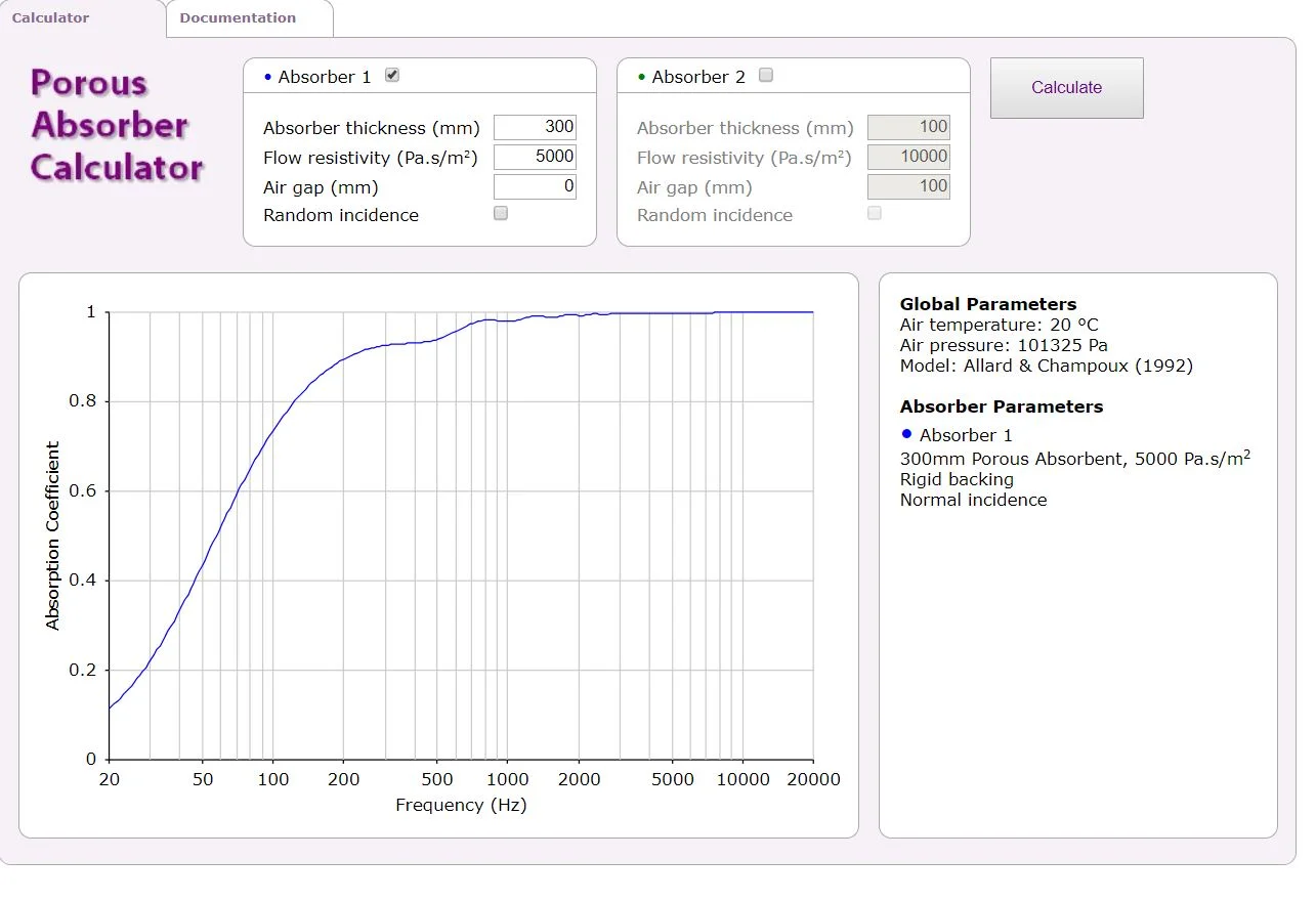

Noch eine Frage wegen der Decke, wenn ich die zb. 30 cm abhänge, dann arbeitet die Decke ja Quasi erst richtig ab 100hz, macht das dann überhaupt so viel Sinn für die ganz tiefen Frequenzen oder übersehe ich da etwas? (siehe Anhang)
Zu den beiden Wänden hinter und vor mir: Wie dick sollte ich die machen?
Es geht halt haupstächlich darum, an meiner Abhörposition akustisch das meiste rauszuholen und halt um schöne Vocalaufnahmen machen zu können.

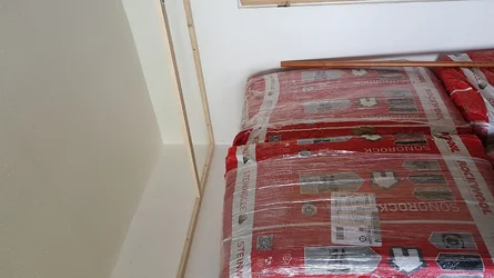

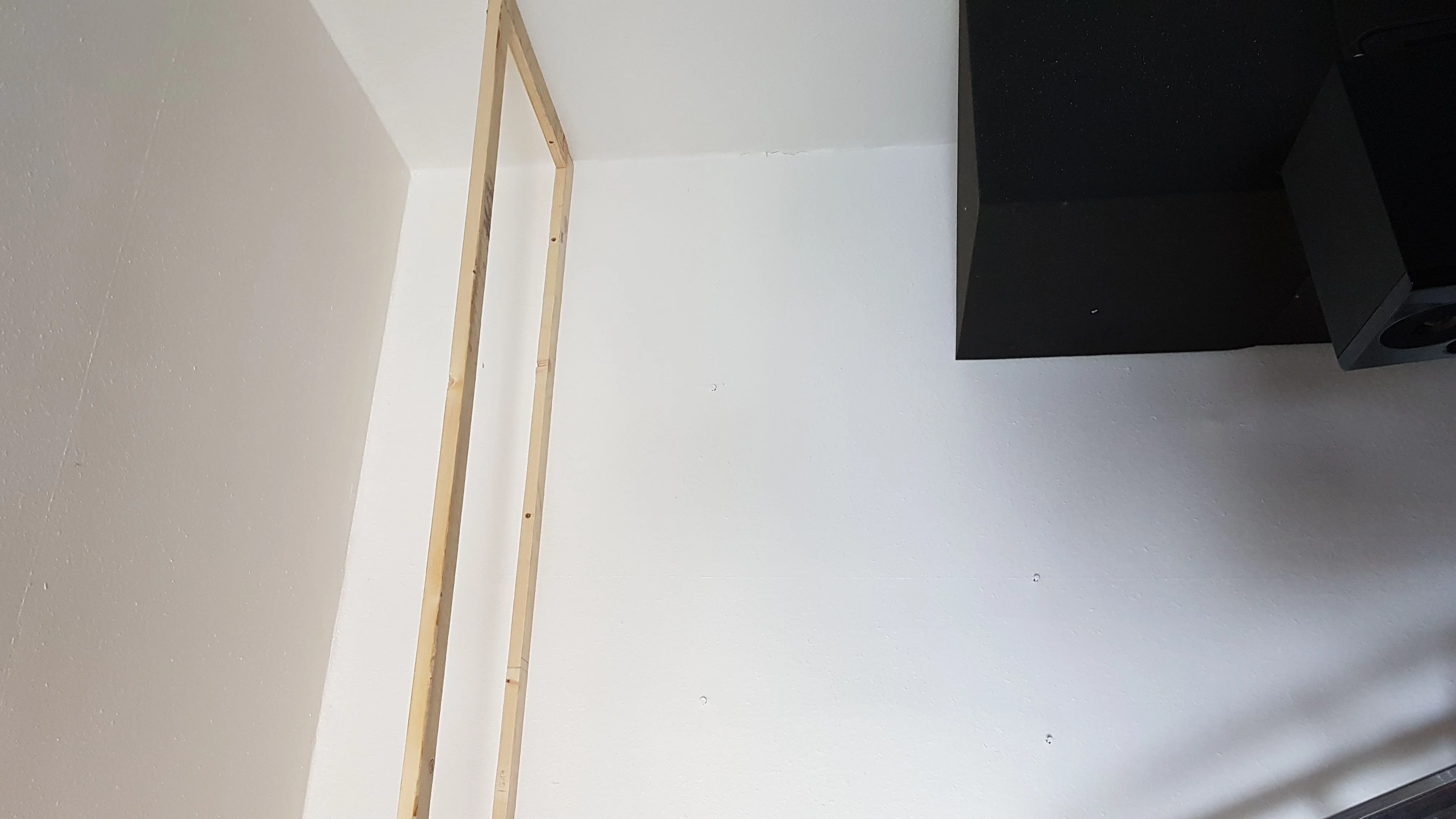

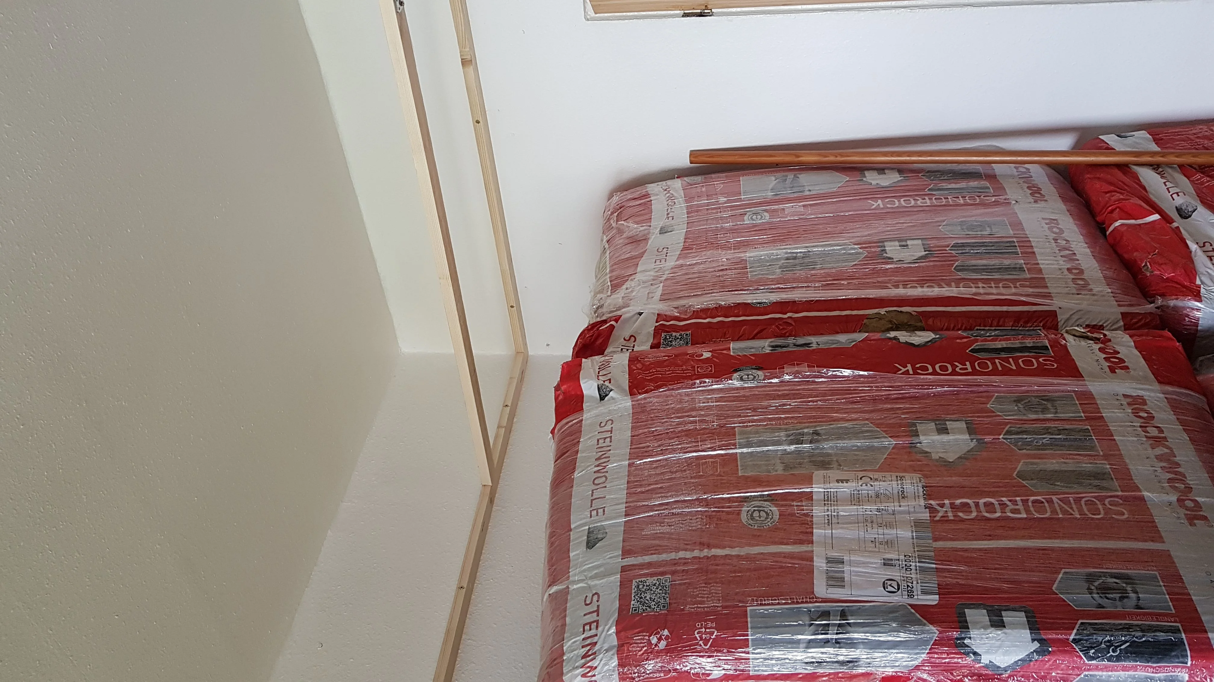

Wollte euch mal über den aktuellen Stand informieren, sind fleißig an der Decke dran, bin schon auf die Ergebnisse gespannt :D

Sehr schön. Bin gespannt.
Hinweis: Damit sich die Traghölzer in der Mitte des Raumes nicht nach untern durchbiegen, sollte man sie zum Beispiel mit Lochband, das man am Holz und an der Decke festschraubt, halten.

wir haben dafür haken gekauft die quasi am Holz und der Decke befestigt werden und dann mit drahtseil verbunden werden, für besseren halt
edit: zufällig ein tip wie man die steinwolleplatten besser mit malerfolie umwickelt? Hätte nicht gedacht, dass das so eine nervenaufreibende Aufgabe wird :D

Wenn du noch nicht weiter bist @giovannio , würde ich die Cunthölzer umdrehen. Du belastet sie jetzt mit der schwachen Seite.

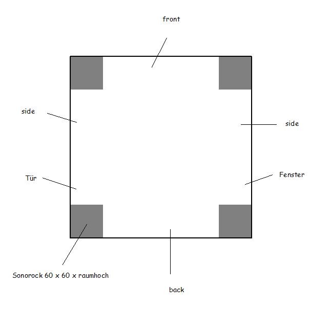

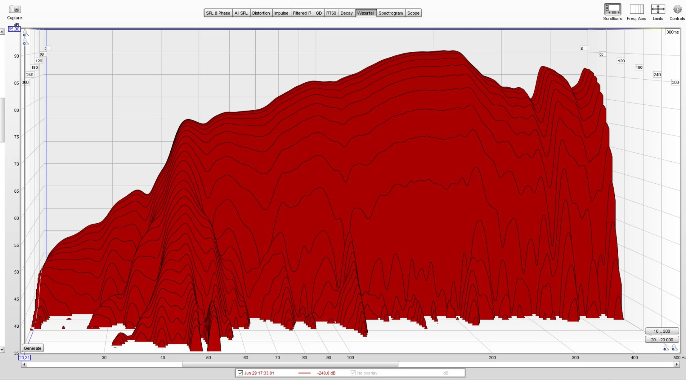

Was sagt ihr zu der Messung? Aktuell sieht es so aus:
Ecken hinten und Ecken vorn 60 cm tiefe Bassfallen (sonorock)
Decke komplett abgehangen und vollgestopft mit 30cm dicken sonorock
Breitbandabsorber links und rechts neben den Monitoren. (erstreflexionen)

Ist das so korrekt? Hast du die Ecken so behandelt? Oder ist front und back vollflächig raumhoch? Die Decke ist komplett 300mm dick Sonorock? Die ganze Decke?

Es ist so wie auf deinem Bild, Front und Rückwand sind also nicht vollflächig behandelt worden, nur die Ecken und die komplette Decke. Ich werde das mit der optimalen Abhörposition morgen ausprobieren. Abgesehen davon: Wie sehen die aktuellen Messergebnisse aus? Sind die schon in einem zufriedenstellenden Bereich oder noch kompletter Müll?
Für mich sieht das gut aus.
Die Abklingzeiten sind überall im Bereich bis 500 Hz (deutlich) unter 300 ms, was man ja erreichen will. Wie es einzuschätzen ist, dass unter 42, 43, 44 Hz ein sehr schneller Abfall stattfindet, weiß ich nicht. Wenn man jetzt Musik macht, die stark in diesem Sub-Bass-Bereich unterwegs ist, will man das vielleicht auch noch gut hören können. Für den Normaluser sollte das wohl gut funktionieren und es ist für ihn eher gut, dass sich in diesem Sub-Bereich nichts Ungutes aufschaukelt. Mit den zwei kleinen Namen um die 50 Hz wirst du vermutlich keine Probleme haben.
Interessant wäre jetzt noch das gesamte Spektrum. Stichwort "Überdämpfung". Wenn die Mitten und Höhen durch die großflächige Absorption zu sehr gedämpft wurden (was ich im Moment nicht vermute, weil ja Boden und alle vier Wände noch ohne Absorber sind), dann müsste man sich überlegen, wie man die Sache wieder etwas lebendiger hinkriegt.
