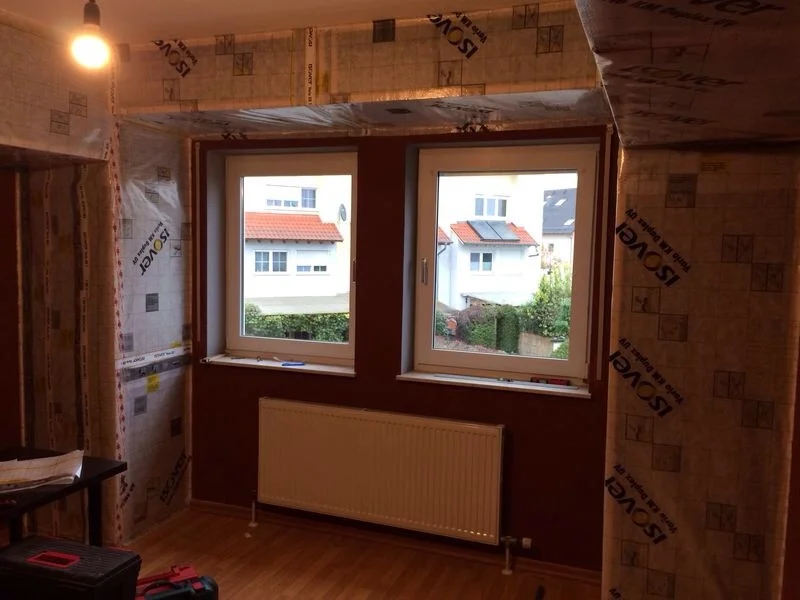

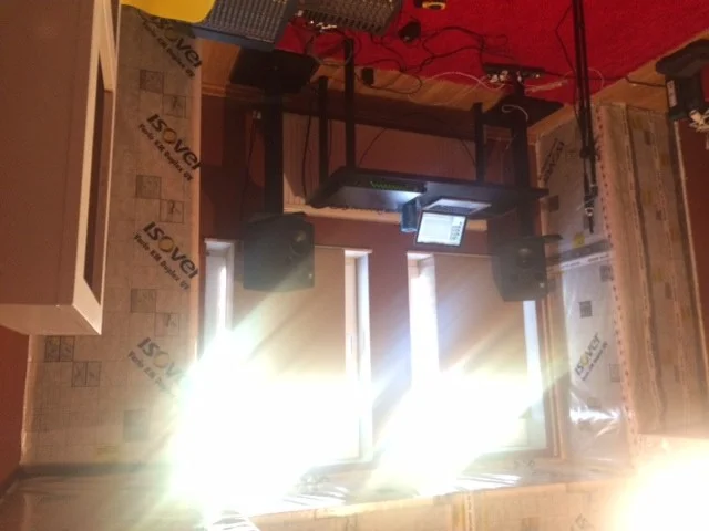

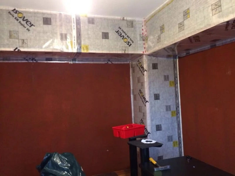

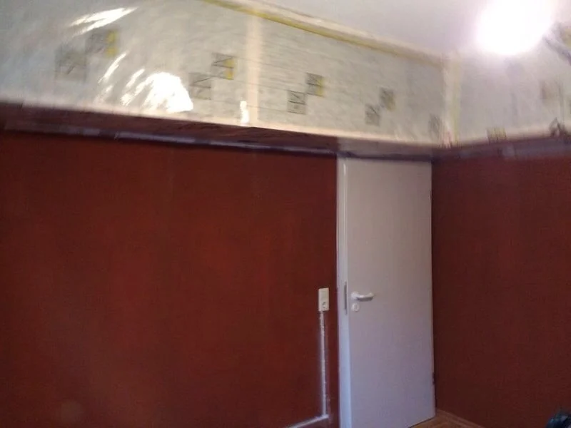

So, Folie ist drauf :)
Bin jetzt mal auf die erste Messung gespannt. Durch das Laminat und die glatten Wände ist da noch ein Fallterecho, aber da kommt zumindest mal ein großer Teppich in die Mitte und entsprechende weitere Maßnahmen. Der (dreckige) Bärenanteil ist denke ich mal erledigt.

So, Folie ist drauf
Also ich bin ja wahrlich kein Fachmann, aber wenn das mal gut geht...
Edit: Den Rollladenkasten sehe ich nach wie vor kritisch und die Folie hätte ich niemals auf das Laminat geklebt. Laminat nimmt Feuchtigkeit auf und gibt sie auch wieder ab, so kann diese auch hinter die Folie gelangen, zudem lässt sich die Folie auf dem Laminat wohl niemals wirklich Luftdicht verkleben.
So, Folie ist drauf
Der Bekannte von mir ist Fachmann für Innenausbau und hat mir die Diffusionsfolie fachgerecht angebracht. Die Folie ist nicht auf dem Laminat verklebt, sondern am Holzrahmen, der wiederum auf einer Gummimatte steht. Er meinte, da müsste ich mir keine Sorgen machen.

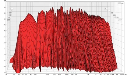

Hier mal die ersten Messungen. Zuerst habe ich nur mit der frisch gebauten Dämmung in den Ecken und Deckenkanten gemessen, dann mit den jeweils 2 22cm dicken Sonorock Breitbandabsorbern vorne vor den Fenstern und hinten und dann jeweils abwechselnd.
Im Großen und Ganzen siehts schonmal sehr viel besser als ohne alles aus, in den Tiefen habe ich wohl zuviel gedämmt und es gibt noch viele Erstreflektionen.

Macht bei mir an der Hinterwand ein Diffusor Sinn?
was ist denn mit deinen Boxen los? Wo sind denn die Höhen?
Diffusion macht auf jeden Fall Sinn um die harten Reflexionen, welche du jetzt noch hast zu zerstreuen. Oder du dämmst alles tot, das hab ich erst gemacht, war aber nicht so geil:)
Ich habe sie dann mal quer gelegt (geht laut Hersteller), und dann war das dann viel besser:
Wie bewertet ihr denn die Überdämmung bis 1k?
Mhh. Fällt aber trotzdem ganz schön krass ab, ab 3khz. Und auch im Bass fallen die ganz schön ab. Was sind das für Dinger?
