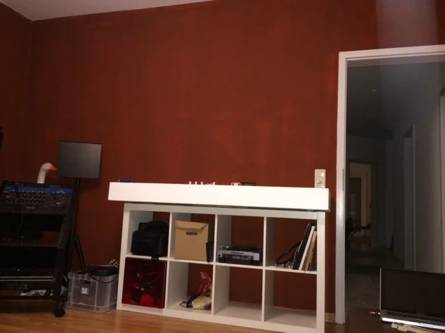

neue Wohnung, neues Studio :)
Da ich schon mein altes Studio mit Absorbern ausgestattet habe, weiss ich denke ich über ein paar Grundlagen Bescheid und kann akustische Maßnahmen auch durch nachgehende Messungen beurteilen. Ich ziehe erst in ein paar Wochen um und kann deswegen noch keine Messungen im neuen Raum vornehmen, deswegen 2 Fragen vorab:
Ich habe gelesen, dass das Anbringen von Absorber mit Abstand zur dahinterliegenden Wand die Effektivität verstärkt bzw. sie weiter nach unten im Frequenzspektrum wirken. Ist dies auch der Fall, wenn man die Absorbern (rot) in die Ecken stellt und zu zwei Wänden Abstand hält?
Dann habe ich noch eine Frage zum Thema Schimmel:
Wenn ich 10cm Abstand zur Wand halte, reicht das bei regelmässigem Lüften und der Benutzung von Luftentfeuchtern zur Vorbeugung gegen Schimmel? Die Wände mit Blau dahinter sind Aussenwände, unter und über mir befinden sich jeweils noch eine Wohnung.

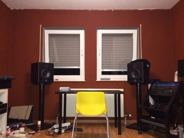

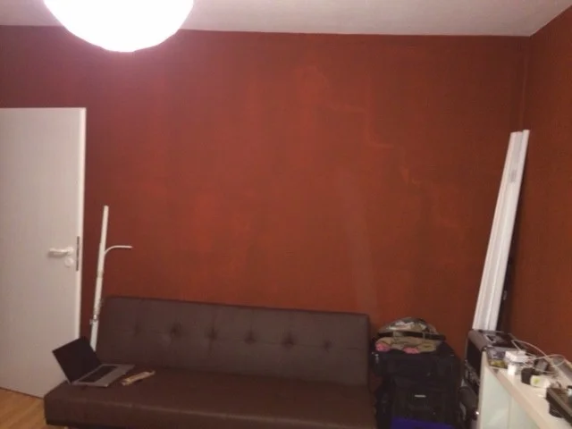

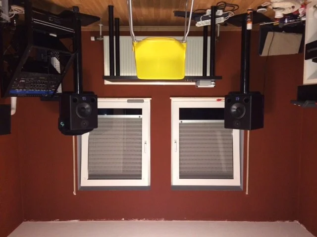

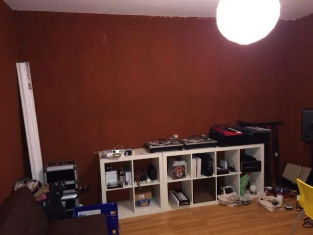

So sieht es jetzt gerade aus. Die Regale an den Seiten werden auch so bleiben, links kommt noch eine lange Tischplatte drauf. Der Platz über der Couch bleibt für einen möglichen Diffusor frei.

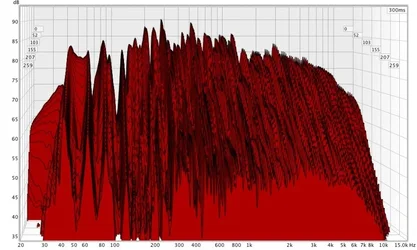

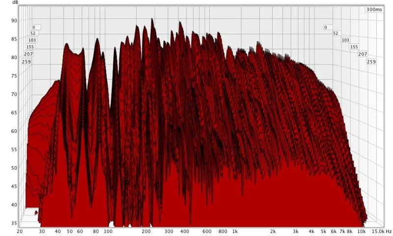

Und die erste Messung, wie zu erwarten recht bescheiden. Das konnte ich schon auf den Laptopspeakern bei leiser Musik hören, dass hier was nicht stimmt ;)

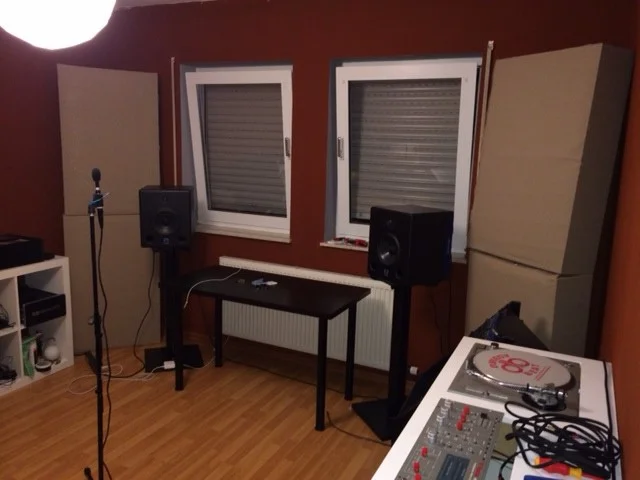

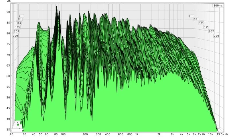

Dann hab ich mal 4 22cm dicke Sonorock Absorber in den Ecken plaziert, schon etwas besser.
Der Boden in der Mitte wird noch fast komplett mit einem Teppich bedeckt, was sicherlich auch noch ein bisschen was hilft.
Vor den 4 Absorbern in den Ecken vorne habe ich eigentlich vor, 2 oder wenn nötig auch alle 4 dann mit ein paar cm Abstand von der Decke zu hängen, über der Abhörposition.
Die großen Monitore werden auch noch durch kleinere Modelle ersetzt, die sind mit den 1,5m Mindestabstand einfach zu groß für den Raum, sind ja schon fast Midfields (Quested V2108).

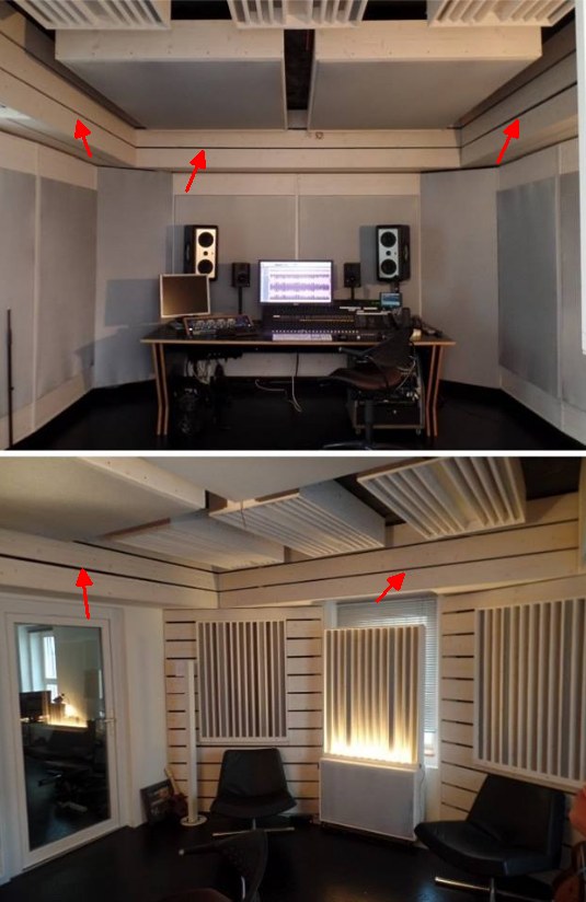

Hi, so wie Du das gemacht hast bringt das leider nicht wirklich viel. Schau mal in meinen Thread, was ordentlich Sono in den Ecken und Deckenkanten bringen kann:
https://recording.de/Community/Forum/Recording_und_Studiotechnik/Raumakustik_und_Dämmung/183929/Thema_1.html
Die Absorber müssen die Ecken/Kanten voll ausfüllen für beste Wirkung, alternativ eben Chunks (Dreieckform). Wie man sieht sind deine Absornber unter 100Hz nicht wirksam genug, es sind zwar auch erst 2, aber da geht noch einiges mehr, wenn Du es ordentlich machst
Achso, und Boxen und Mikro sollten auf Ohrhöhe in Arbeitsposition. Außerdem Fenster zu beim Messen, das verfälscht auch. Es sei denn Du willst später immer mit offenen Fenstern mischen...
War nur mal ein erster Test gestern, die Fenster hatte ich dann auch tatsächlich zu. Die 4 Absorber waren noch die einzigen, die ich aus dem alten Studio mitgenommen habe, da sollen dann auch Superchunks in die 3 Ecken und oben Deckenkantenabsorber hin. Ich wollte nur ein erstes Gefühl dafür bekommen, was mit den 4 möglich ist.

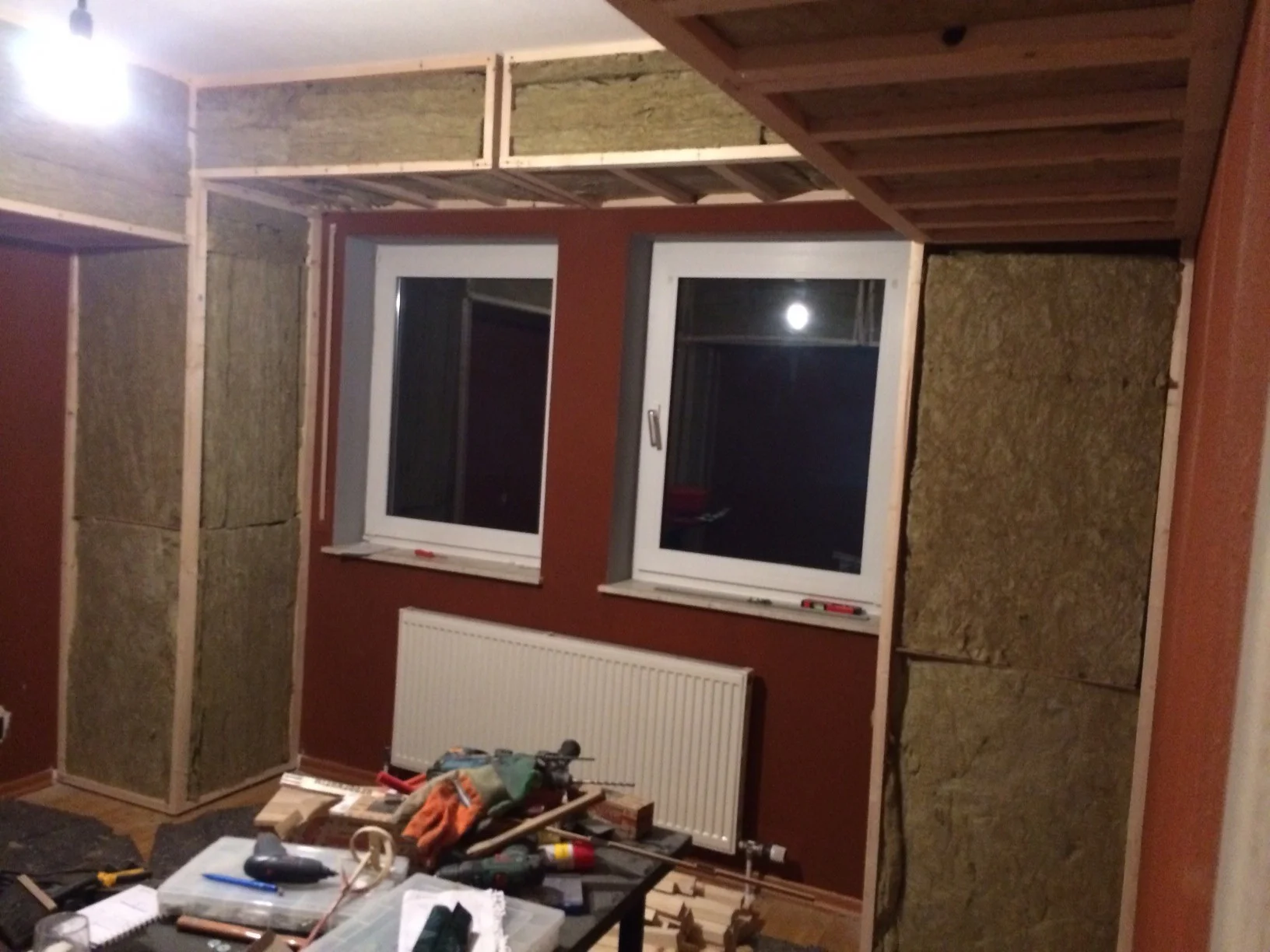

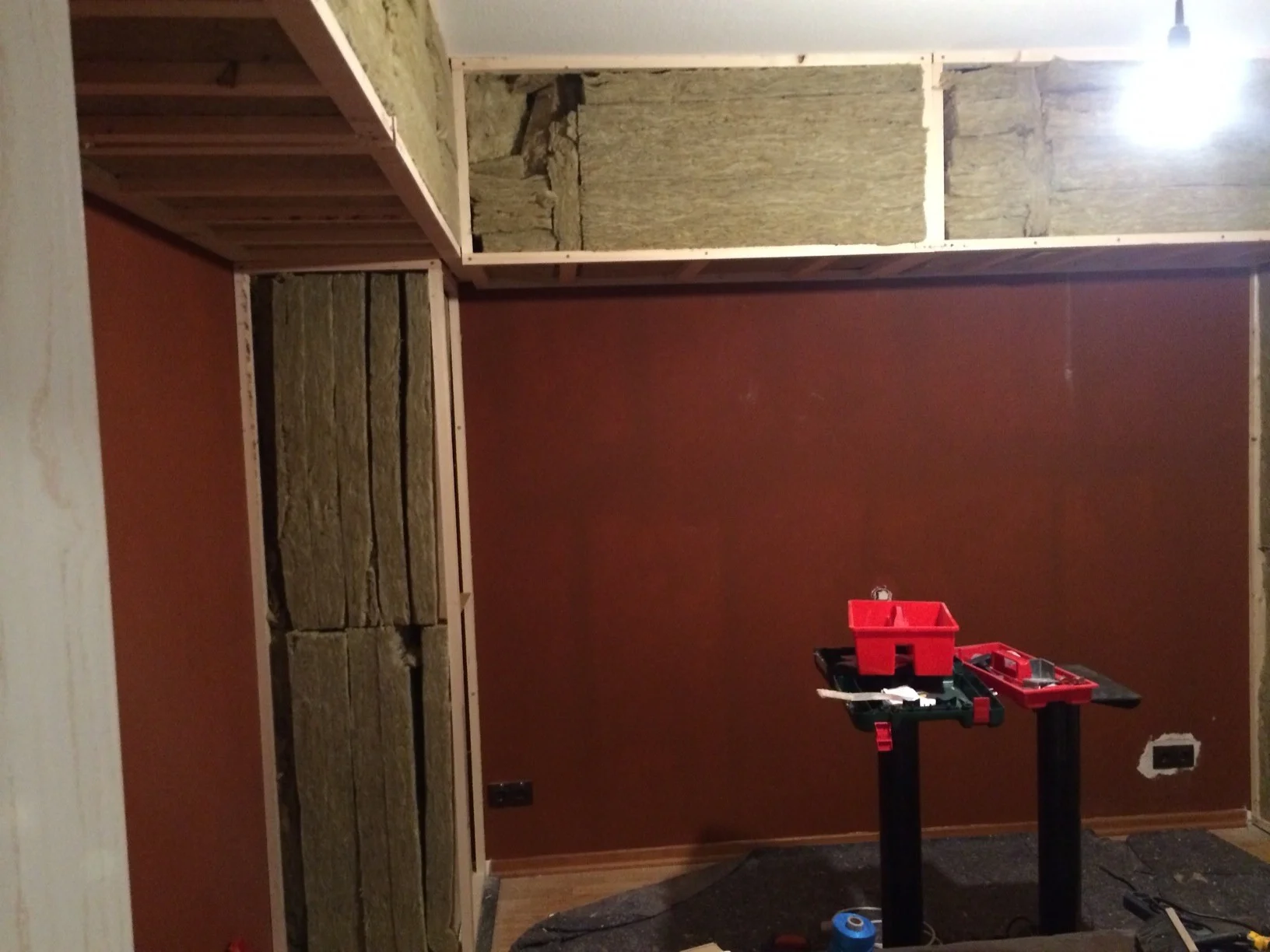

So, kleines Update: habe lange gebraucht, bis ich endlich mal alle Maße genommen hatte und wusste, wie ich was bauen möchte. Habe die Woche die Holzunterbauten gebaut und heute die Steinwolle reingemacht. Hinten konnte ich nur in der der Tür gegenüberliegenden Ecke dämmen, da die Tür nur 2cm von der Ecke weg ist. Darüber geht aber ringsherum ca 50x60 cm Steinwolle.
Ab Montag werde ich dann mit dem grauen Stoff von der Ikea zwecks Optik und Faserflug alles verkleiden und dann kann ich mal eine weitere Messung machen.
Fall es jemand für die eigene Planung interessiert, von den Kosten her waren es ca. 60€ für die ungeschliffenen Dachlatten und 200€ für Rockwool Sonorock für 16 Packen, einen weiteren habe ich noch von einem Freund bekommen.

hi,
bevor du den stoff anbringst solltest du überall fachgerecht eine dampfbremse anbringen.
die gefahr dass es hinter der wolle irgendwann anfängt zu schimmeln vor allem an außenwänden ist weit aus größer als 50:50
Ja, und dafür darf er dann wohl alles noch einmal abbauen...
