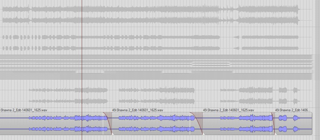

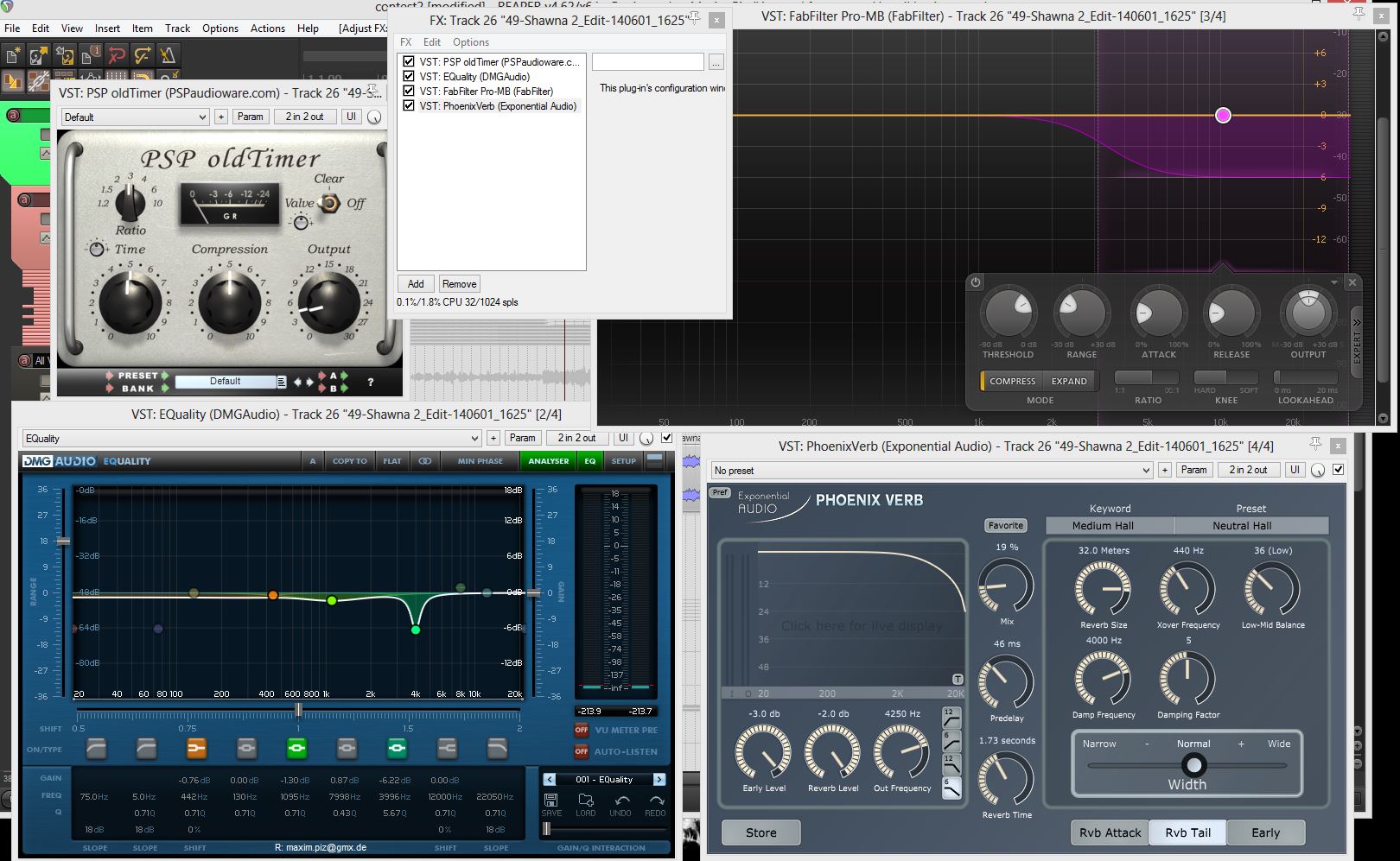

hab ma einen Screenshot gemacht.
Die Fade Outs sorgen dafuer, dass sie die Vocale am Ende der Refrains nicht so übertrieben in die Länge zieht.

Sorry, ich wollte eigentlich wissen, was die zum Aufnehmen der Vox benutzt haben (Mic, Preamp etc.). Ich finde ja deinen 4kHz Cut sehr gewagt. Muss ich mal ausprobieren, wie das kommt oder ist der Cut automatisiert?
  • #274
ach so ... 4 khz ... da ist nichts automatisiert. kannst ja mal ausprobieren.

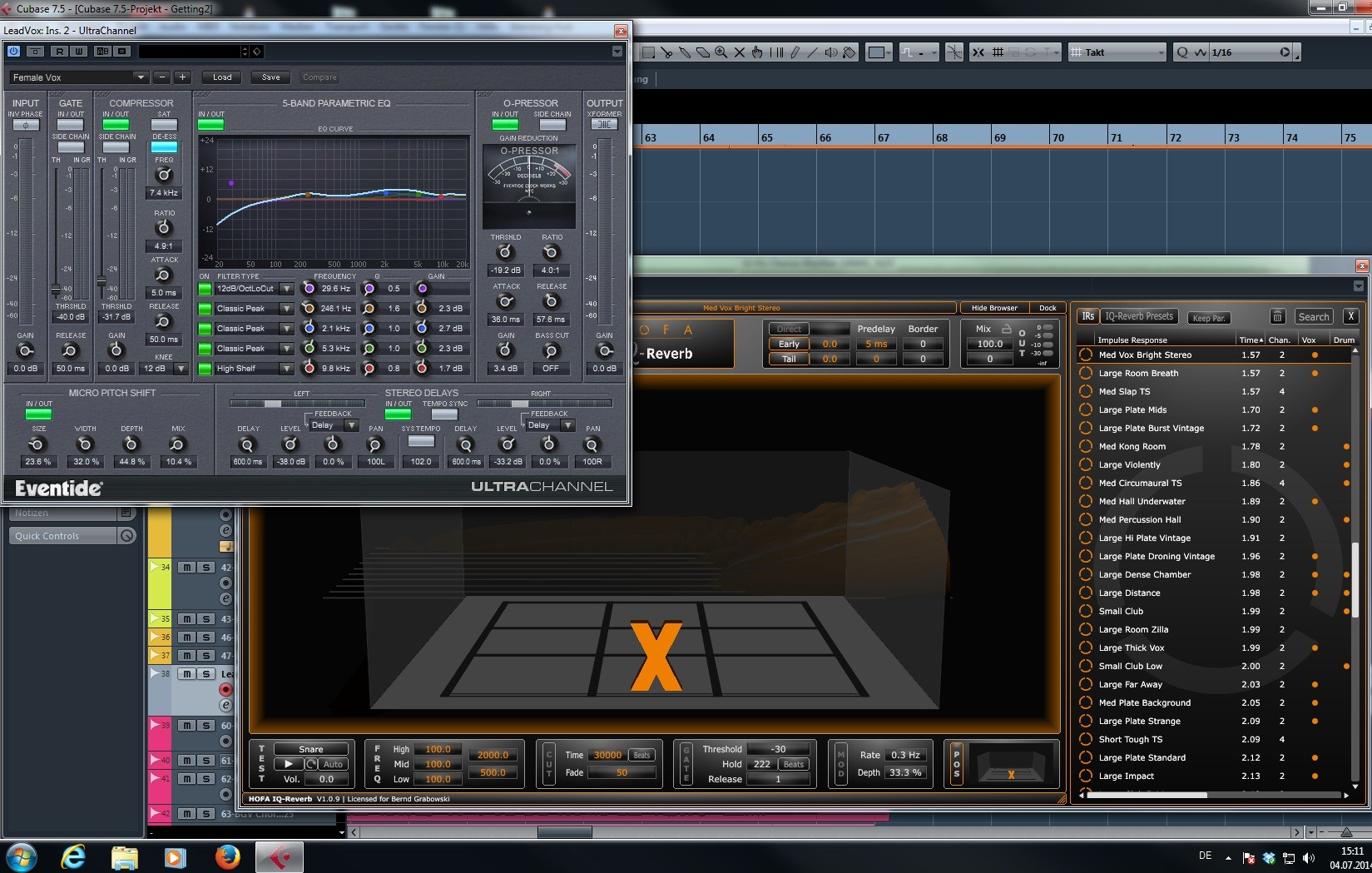

Vocalschwanzlängenvergleich :)
Ob und wo man dei 4 Kz was dreht kommt natürlich auch drauf an wie man die Gitarren und den Rest im Mix platziert.
Ich hab den neunen Eventide Channelstrip hier zum 1. mal ausprobiert.
Als erstes etwas Desst, dann EQ, etwas Compr. leichtes Micropitch und ein bisschen Delay.
Als Send Effekt ein kleinen Impulsresponse Reverb leicht dazu, aber die Stimme ganz nach vorne platziert. Unterm Strich garnicht soo viel dran geschraubt, da die Stimme doch sehr geil aufgenommen wurde.

Den Eventide hab ich auch ausprobiert. Der EQ gefällt mir aber gar nicht, sehr aggro.
