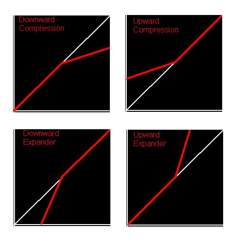

Ich habe oben noch Expansion gegen Upward-Compression ersetzt. Das ist wahrscheinlich der bessere Terminus in dem Zusammenhang.
Ja, schon klar, dass das Synonyme sind. Aber weil wir von Kompressor sprachen wollte ich bei dem Begriff bleiben. Alte Schwäche eines didaktik besessenen Vortragenden. :D -- keine Synonyme; Upward-Compression ist richtig; s.u.

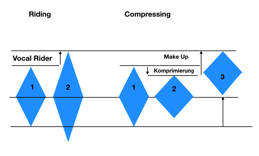

Natürlich nicht. Manuelle Faderrides sind ja auch nichts grundsätzlich anderes als Kompression.
Das seh' ich anders.
Magst du dazu auch noch ein bisschen was schreiben/erklären?
Ich versuch's mal mit einem Bild:
Nicht auf die Relationen achten. Es geht nur um den Grundsatz.
Links - Riding
- Fader up ist ähnlich einem Clip-Gaining, das die Wellen form nach (und auch unten) vergrößert.
Rechts - Compressing
- ein Schritt mehr
- zunächst wir komprimiert
- die Wellenform wird also "gestaucht" (ist das das passende Wort?)
- um auf das Niveau von links zu kommen muss danach ordentlich angehoben werden: die ganze Wellenform wird nach oben "geschoben"
Die Form der Wave-Form im oberen Bereich ist aber nun deutlich anders - rechts ist die Wellenfom, schon wenn man nur ein kleines Stück von der oberen Grenze nach unten geht, deutlich breiter im Vergleich zur gleichen Höhenniveau auf der linken Seite. Das sollte sich auch im Klang widerspiegeln.
Für mich ist es also - im Vergleich zum Riding - ein signifikant anderes Ergebnis, wenn ich komprimiere (und auf eine vergleichbares Niveau wieder anhebe via Make Up Gain).
Kann sein, dass ich falsch liege. Aber auch dann kann ich heut' Nacht vermutlich gut schlafen. :D

Du vergisst in deinem Gedankengang und Bild die Upward-Compression. Es werden eben nicht nur lautere Signale leiser gemacht und dann mittels Make-Up Gain angehoben, wie bei einem "landläufigen" Kompressor, sondern auch leisere Signale lauter gemacht mittels Upward-Compression. Im Idealfall landet man dann bei einem im Mittel gleich lauten Signal mit weniger Dynamik, sodass gar kein Make-Up Gain mehr notwendig ist. Dieser Idealfall liegt dann vor, wenn das Eingangssignal zum Rider schon mit dem richtigen mittleren Level daherkommt.
Hier schließt sich auch der Kreis zu deinem Problem @Leander. Der Eingangspegel deines Signales ist lt. Screenshot schon viel zu gering. Passe einfach den Eingangspegel (z.B. mittels Clip-Gain, oder den Out des vorherigen Plugins) so an, dass er im Mittel innerhalb des "Target"-Schiebereglers liegt. Dann arbeitet auch der Vocalrider zuverlässig.
Ähm, ich wollte damit zeigen dass das eben nicht Synonyme sind. :)
Kompression ist immer Einschränkung der Dynamik , Expansion immer Erweiterung der Dynamik (egal ob upward oder downward, das sagt nur ob ober- oder unterhalb des thresholds angesetzt wird.)
Ja stimmt, du hast recht. Sorry. :(

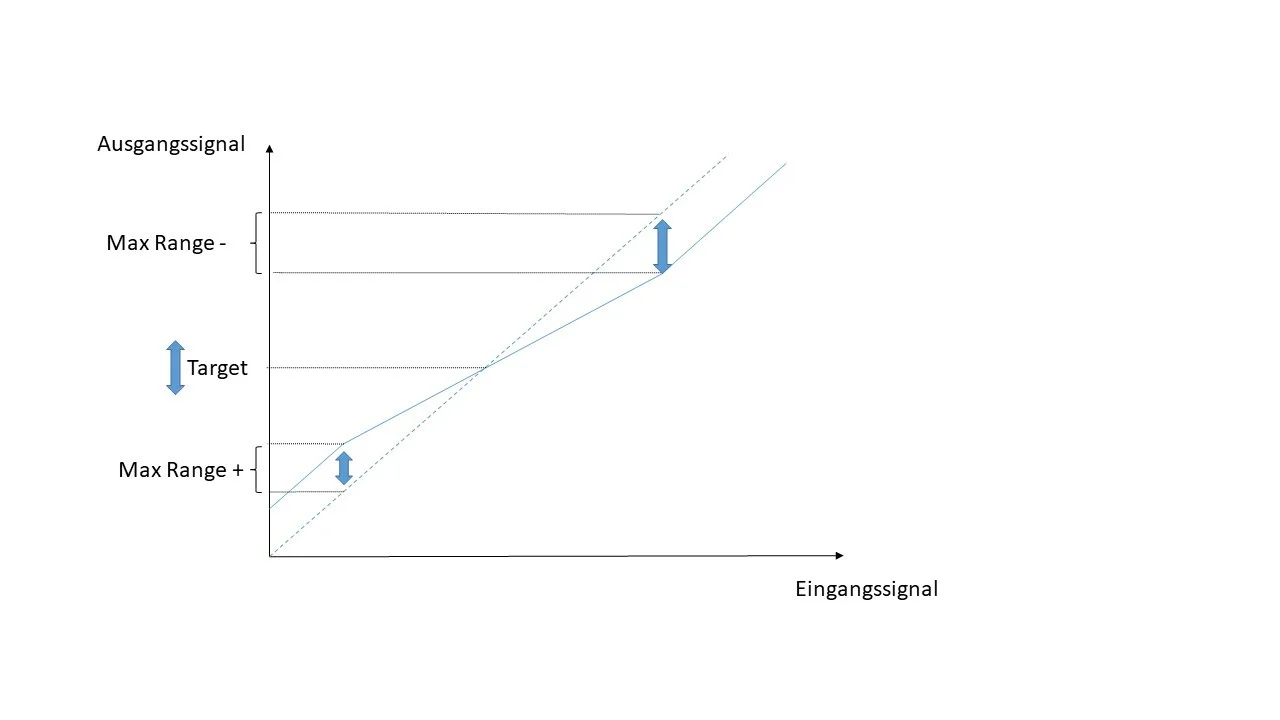

Was der Vocalrider wirklich genau macht, weiß wahrscheinlich nur Waves selber. Ich glaube der Vocalrider hat auch einsprechende Analyseeinheit und schaut sich die spektrale (Energie)Verteilung an und reagiert dann gewichtet darauf.
Am ehesten käme es doch einem Leveler gleich, oder? Müsste ich selbst nochmal nachlesen. Nach meinem Verständnis macht der Vocal Rider neben der spektralen Analyse/Gewichtung das was unten im Bild skizziert ist. Hab ich schnell mit dem PowerPoint zusammengestrickt. Ist irgendwie leichter wie das auszuformulieren. Ich hoffe ich hab es richtig interpretiert. Kann aber gerne diskutiert werden. Wir könnten auch Waves schreiben, wäre mal witzig zu sehen, was die antworten ….

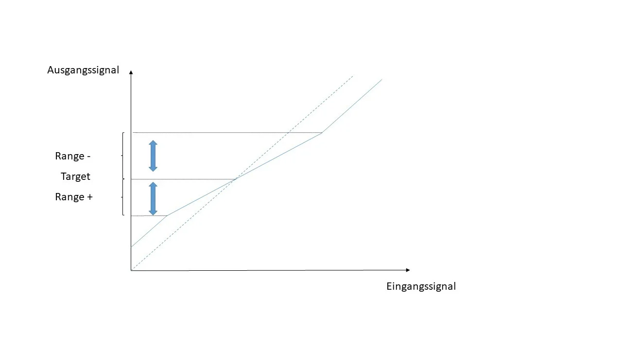

Ich korrigiere nochmal, die obige Lösung war vermutlich nicht ganz richtig ….. vielleicht eher so.....

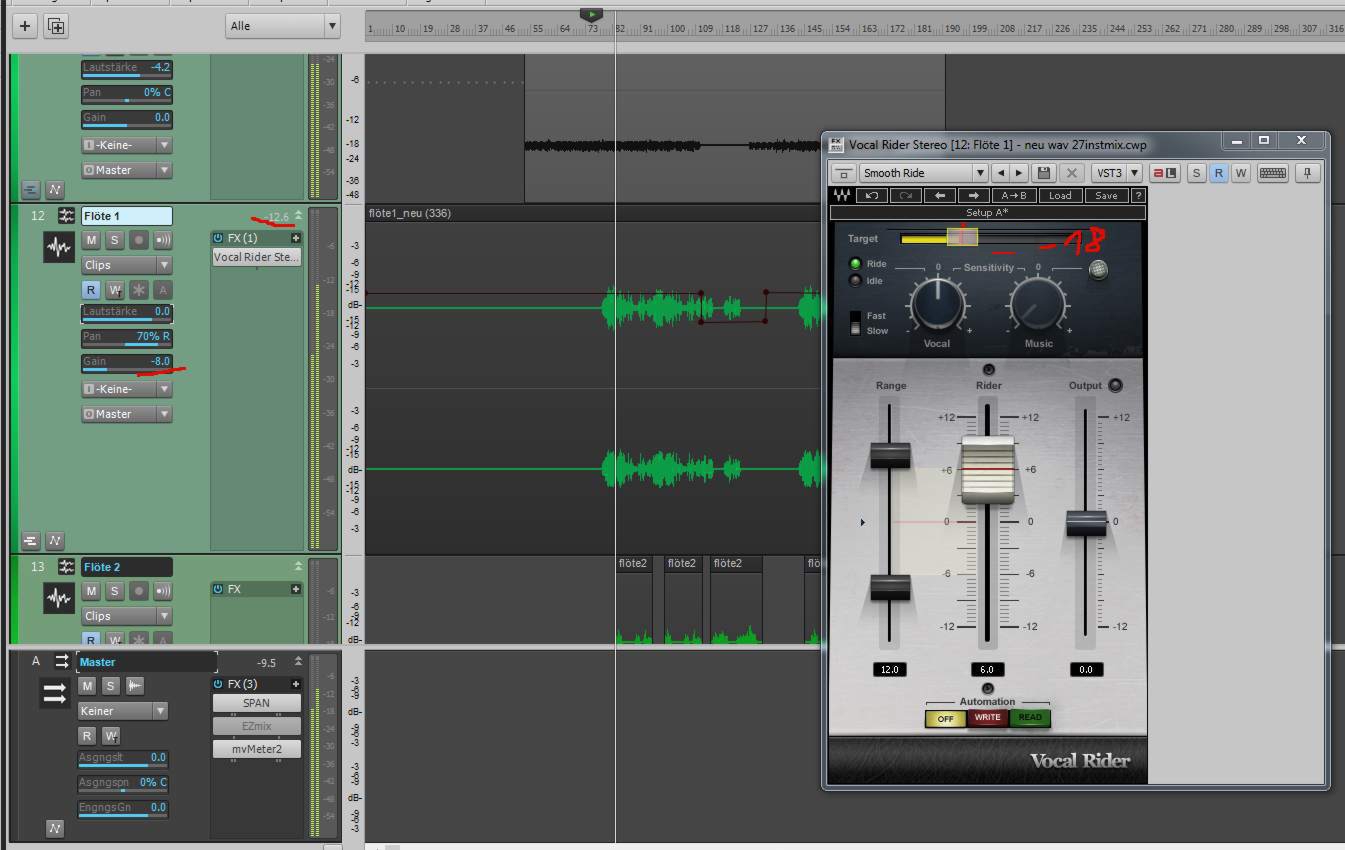

@oati Danke, aber wenn ich alle Spuren auf -18DB bringen soll, beim Rider aber mehr Gain....hab ich ja nich alle auf -18. Oder soll ich für den Rider eine Ausnahme machen?

@Leander: Du musst den Eingangspegel für den Vocalrider schon mal in etwa auf den von dir gewünschten Wert(-18 dB) einregeln. Wenn du in der Insertkette in deinem virtuellen Mixkanal vor dem Vocalrider keine anderen Plugins benutzt, musst du die Audiospur vorher auf -18dB normalisieren. Das Programm schaut dann, an welcher Stelle im deinem Wave/Audiofile der höchste Pegel ansteht und passt die Verstärkung(kann positiv aber auch negativ sein) so an, dass diese Stelle dem eingestellten Normalisierungsziel entspricht, der Rest wird mit dem selben Faktor umskaliert und ist dann zwangsläufig vom Pegel leiser.
Setzt du vor dem Vocalrider noch weitere Plugins ein, musst du den Ausgangspegel des direkt vor dem Vocalrider befindlichen Plugins in der Insertkette so einstellen, dass du ungefähr in in der von dir gewünschten Größenordung(-18dB) am Eingang des Vocalrider liegst.
Eine alternative Lösung wäre den Targetfader im Vocalrider so auf das Eingangssignal einzustellen, dass die gelbe Pegelanzeige sich in etwa bis zur Mitte bewegt und dann den Outputfader des Vocalrider so einzustellen, dass du dann am Ausgang auf -18 dB kommst.
Ich verstehe aber prinzipiell nicht, warum du dich so auf diesen - 18dB Pegel eingeschossen hast. Wenn beispielsweise zwei Kanäle mit jeweils -18dB zusammenführt, wirst du auf dem Summenkanal einen summierten Pegel von -14.989 dB haben, bei drei Kanälen mit -18dB hättest du dann -13.228 dB oder bei 8 Kanälen -8.967 dB als Summenpegel usw..
Ich will damit nur sagen, dass es von deinem individuellen Mix abhängt und davon, wie viele Kanäle du insgesamt im Setup benutzt und wie und ob du diese zusammenführst und welchen Pegelwert du auf deinem Mixbus/Master als Zielwert anstrebst. Pauschalisieren kann man das nicht.
nochmal: nicht die Peaks sollen auf -18dB, sondern der Durchschnittspegel, der RMS Wert

Danke! Naja, weil ich oft als Antwort erhalten habe, dass man beim Gainstaging eine Spur mit -18 DB Peak einstellt.
Ich glaub, es liegt daran, dass Sonar -18 DB Peak anzeigt und der Vocal Rider nicht Peak dabei, sondern eine dieser anderen DB-Werte?
Sorry, ich find das sooo kompliziert. Wie weiß ich denn, welches Plugin welche Werte anzeigt?
@Rocking Und wie weiß ich, wie der Durchschnittswert ist? :D Ich hab jetzt Waves Platinum...gestern gekauft.

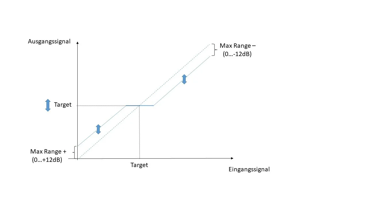

Ich hab auch nochmal sinniert. Die vorherigen Versionen konnten nicht ganz passen. Peinlich, peinlich. Vermutlich sieht die Vocalriderfunktion dann wohl am ehesten so aus... hoffe diesmal passt es....
