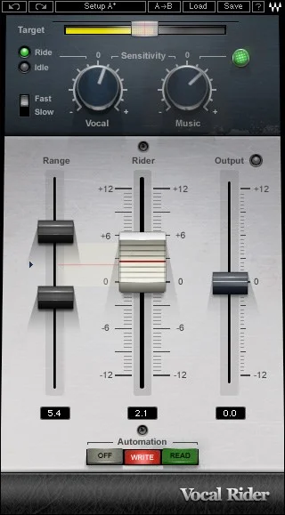

Danke! Ich hab gedacht, es funktioniert, aber.....es tut es nicht! Er arbeitet zwar, aber ... der Targetwert funktioniert auch nicht. Wie stelle ich ihn denn ein? :( Auf Youtube sagt jemand in einem Video, man soll alles so einstellen, dass der gelbe Ausschlagbalken immer im Target-Strich ist.

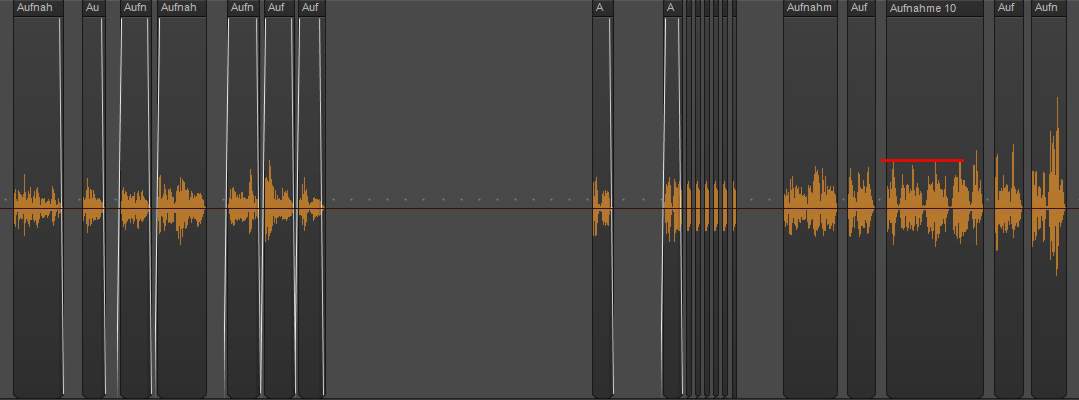

Das ist meine Vocalspur. Es soll einfach alles auf ca. die selbe Höhe gebracht werden! Entweder den Peak als Referenz nehmen und alle dann anheben oder einen Mittelausschlag und dann manches leiser, manches lauter machen.

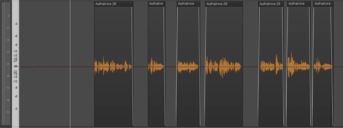

Wenn man sich die Pegel deiner Audioaufnahme ansieht, fällt auf dass die Vocals relativ leisesind. In dem Bild wo du gepostet hast meine ich.
Wenn du mit deinen Spurfadern in deiner DAW schon Anschlag bist(Pegel), solltest du ggf. erst einmal via Clip-Gain bzw. normalisieren den Pegel etwas anpassen. In Zukunft bei der Aufnahme darauf achten, dass du vielleicht ein bisschen besser einpegelst. Der Rauschabstand wird dadurch auch besser. Ein Compressor mit "sanfter" Einstellung bei der der Aufnahme kann helfen, falls du einen hast.

Ich habe sie so aufgenommen, weil immer die Rede ist von Gainstaging und -18 DB und "nicht laut aufnehmen!".

Hier die Grafik eines Teils:
Ich möchte die gesamten Vocals ca. so laut haben wie den roten Referenzstrich. Also alles darunter anheben, alles darüber absenken.

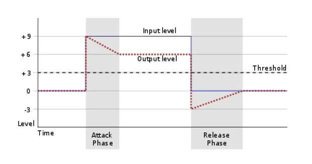

Vielleicht hilft es nochmal ein bisschen Theorie zu rekapitulieren(Bilder habe ich von Wikipedia geborgt):
Kompression

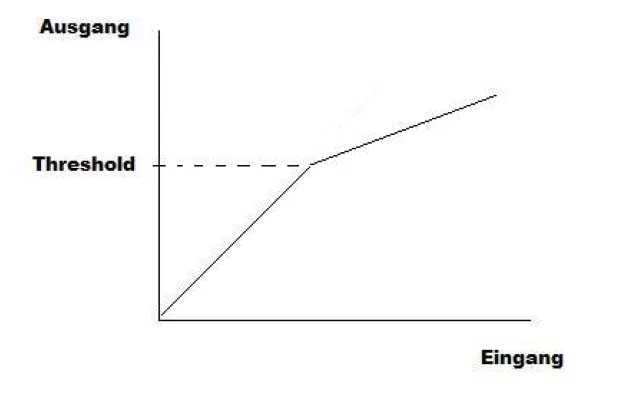

Beim Kompressor stellt man mit dem Regler „Threshold“ einen Pegel ein, oberhalb dessen das Signal komprimiert wird. Die Stärke der Kompression bestimmt man mit dem Regler „Ratio“ (Verhältnis) – stellt man Ratio auf einen sanften Wert wie 2:1 ein, bedeutet das, dass das Signal oberhalb des Thresholds 2 dB lauter werden muss, damit es am Ausgang des Kompressors um 1 dB lauter wird. Dementsprechend bedeutet eine Ratio von 4:1, dass das Signal am Eingang des Kompressors 4 dB lauter werden muss, damit an dessen Ausgang eine Pegelsteigerung von 1 dB erreicht wird. Und so sieht die zugehörige Signalkennlinie aus:

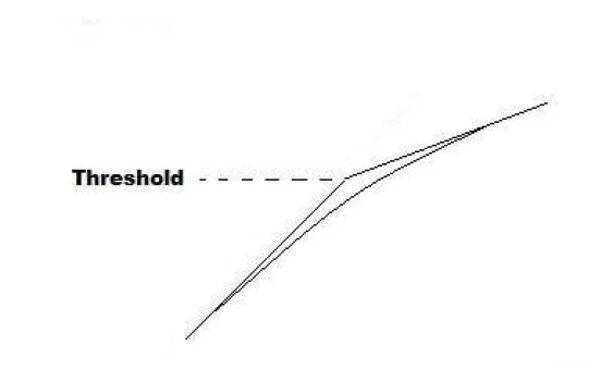

Soft-Knee
Bei der obigen Kennlinie setzt die Regelung/Kompression ziemlich abrupt bei Erreichen des Thresholds ein. Man nennt diese geknickte Kennlinie deswegen auch „hard knee“ Charakteristik.Ein akustisch dezenteres Regeln ist unter dem Namen „soft knee“ bekannt, bei "dbx" Kompressoren heisst das auch „over easy“ (sanfter Übergang). Es wird also nicht erst beim Erreichen des Thresholds komprimiert, sondern die Schaltungstechnik fängt setzt bereits etwas früher, aber auch dezenter, mit der Kompression ein. Das Verhältnis steigert sich mit ansteigendem Pegel fortwährend, bis der eingestellte Wert erreicht ist.

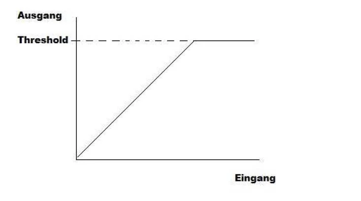

Limiter
Am Limiter stellt man vereinfacht gesagt einen maximal erlaubten Pegel ein, wenn das Signal diesen Pegel erreicht hat, wird es am Ausgang des Limiters nicht mehr lauter, egal wie stark sich das Eingangssignal weiter erhöht, der Pegel wird limitiert.
Weil es wirklich ein drastisches Begrenzen ist, nennt man es auch häufig „hart limitieren“,bzw. die Geräte werden auch als „Brickwall Limiter“ bezeichnet.
Wie gesagt ist obige Betrachtungsweise stark idealisiert. In der Realität sind analoge Schaltungen(Hardware) ja nicht unendlich schnell(zeitliches Verhalten) und deshalb gibt es diesbezüglich noch die sogenannten Attack und Releasezeiten, welche bestimmen wie schnell die Geräte auf Pegeländerungen reagieren bzw. wie lange es "dauert" bis die eingestellten Werte erreicht werden...
Mit dem Regler Attack kann man bestimmen, wie lange der Übergang zwischen „regelt nicht“ und „regelt“ ist, also bis der Kompressor wie eingestellt zu regeln anfängt, nachdem der Threshold überschritten wurde.
Attack ist die Zeit, welche vergeht, bis die Schaltung aufhört zu regeln, nachdem der Threshold wieder unterschritten wurde. Die Release-Zeit wird typischerweise deutlich länger gewählt als Attack. Damit verhindert man einen
"pumpenden“ Sound, welcher entsteht, wenn der Kompressor rasend schnell seine Verstärkungswerte ändert.
Der Vocal-Rider arbeitet bereits auch ohne die im Video gezeigte Herangehensweise und das Aufzeichnen der Faderautomation. Allerdings nur mit den im Vocalrider eingestellten Grenzen. Die gezeigte Herangehensweise dient dann zur Verfeinerung. Um eine ähnliche Funktion zu erzielen, wie du sie möchtest, müsstest du ihn aber ein bisschen "vergewaltigen". Wie du an der Skala siehst, kannst du die Range maximal zwischen +12dB/-12dB einstellen. Das bedeutet der Vocal-Rider kann das Eingangssignal maximal +12dB verstärken wenn es zu leise ist und maximal -12 dB verringern wenn es zu laut wäre.
Als Target stellst du die von dir gewünschten - 18 dB ein. Kannst du auch mit der Tastatur eingeben.
Mit dem Schalter Fast/Slow stellst du das Zeitverhalten ein.
Mit dem Poti/Drehregler Vocal stellst du noch die Empfindlichkeit für das Detektieren des Eingangssignals ein. Mit dem Poti/Drehregler Music stellst du noch die Empfindlichkeit für das an der Side-Chain anstehende Musiksignal ein(Muss vorher erst noch in der DAW entsprechend geroutet werden, meistens nimmt man das Summensignal vom kompletten Mix ohne die Vocals, wenn du mit Gruppenspuren arbeitest eben alle Gruppenspuren mit dem gleichen Send-Level auf den Side-Chain Eingang legen außer die Vocals). Wenn du nichts zugewiesen hast, leuchtet auch die rechte grüne LED niemals auf. Wenn das Routing stimmt, sollte diese abhängig vom Eingangspegel des Musiksignals heller und dunkler leuchten und Signalaktivität anzeigen).

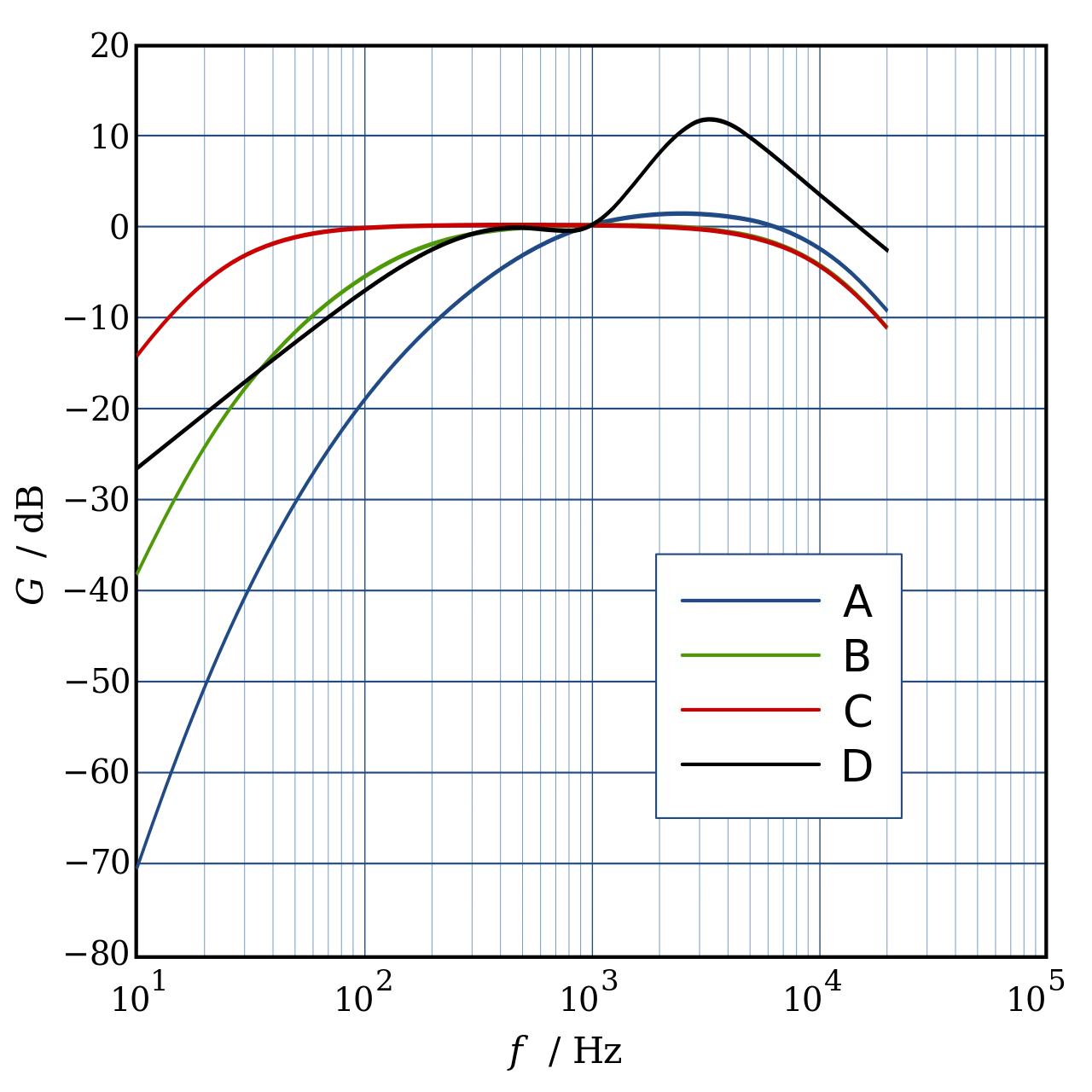

Nach welcher Bewertung möchtest du die -18db denn eigentlich erreichen? -18db(A),-18db(B), -18db(C),...?
Kleiner Scherz zum Schluss, die Welt ist eben nicht immer ganz einfach gestrickt ….
