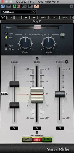

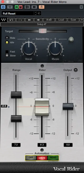

OK, bei mir sieht der VC so aus.
Muss ich dabei auch die Spur in Cubase auf "write" setzen?
Ich dachte halt, dass das so funktioniert, das bei aktiviertem vocal rider, die Lautstärke-Spur in Cubase automatisch "geschrieben" wird....also dass der VC die Lautstärke anpasst und man dass in der Lautstärke-Spur entsprechend sieht...
ist das nicht so?

DANKE!!!
Das war der entscheidende Hinweis.
Nicht einfach Lautstärke-Spur, sondern den Vocal-Rider auch hier, beid er Läutstärke-Spur, anwählen.
