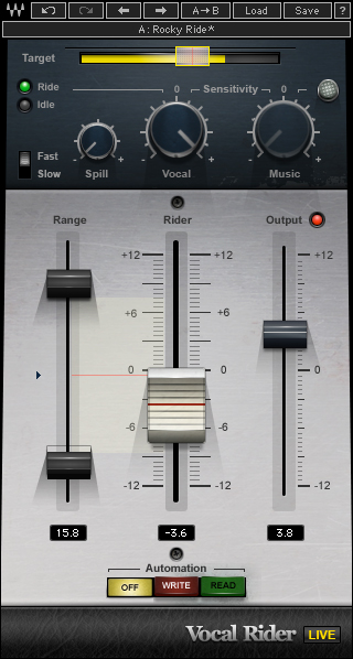

Ich möchte den Vocal Rider nicht missen. Tutorials zur Anwendung gibt es bei Youtube ja zur Genüge. Mehr oder weniger brauchbar.... Ich setze den Vocalrider immer als Insert ein, und zwar nach dem Compressor und dem EQ. Manchmal mit Sidechain vom Mixxbus, manchmal ohne. In dem Yoad Nevo Video wird das kurz angerissen. Zugegeben ist der Song der dort bearbeitet wird und ggf. auf der Sänger nicht unbedingt hitverdächtig...
Nachdem du den Vocalrider als Insert eingefügt hast, dein Target und die Range(+6dB - 6dB dient mir meistens als Basis) eingestellt hast und ggf. weitere Einstellungen getroffen hast, lässt du ihn die Automationsdaten der Faderautomation deines zugehörigen Vocaltracks über den "Write" Befehl in deiner DAW Software erzeugen. Je nach Software musst du dazu den Track noch scharfschalten. Wichtig ist, der Eingangspegel(gelb) bei Target sollte in etwa den kleinen gelb umrahmten "Kasten" treffen. Dazu muss in den im Insertchain zuvor kommenden Effekten(Compressor, EQ,...) der Outputlevel/Pegel bereits einigermaßen passend eingestellt werden/sein.
Wenn du nach dem oder beim Aufzeichnen feststellst, dass der Fader öfters für längere Zeit in die Begrenzung(Range) fährt stimmt noch irgendwas nicht. Du solltest hinterher eine Automationskurve des Rider Faders erhalten die immer hin- und herpendelt und nur ganz selten die Maxima, Minima tangiert.
Insgesamt liefert diese Vorgehensweise schon mal eine gute Ausgangsbasis. Danach den Vocalrider auf Read stellen. An Stellen, wo dir das Leveling des Vocalsriders noch nicht gefällt oder zu laut ist, musst du in die Automationkurve dann händisch eingreifen und die Datenpunkte der Bereiche deren Laufstärken du noch anpassen möchtest per Selektion anwählen und dann mit der Maus verschieben(lauter/leiser).... macht Nevo im Video wo er den Reverb einfügt ohne darauf einzugehen.
Interessant. Da habe ich auch schon genau umgekehrt gesehen: Der Vocal Rider war in deisem Beispiel also VOR den nachfolgenden Plugins dazu da, die Levels schon mal anzupassen, so dass der nachfolgende Compressor dann deshalb nicht mehr so viel "arbeiten" muss und etwas konsistenter in der Arbeitsweise wird.
Genau so ist es.
Der Sinn von einem Vocal Rider liegt darin, das Signal weitgehend natürlich zu lassen.
Große Lautstärkeunterschiede werden damit angeglichen und recht fein gelevelt.
Anschließend einen Komp der dann weniger arbeiten muss.
Wer aber mit Natürlichkeit des Sounds nicht arbeiten will, weil das Genre es so will oder weil der Engineer das so will :D,
dann kann man auf den Vocal Rider komplett verzichten und dann mit den Komps in Reihe 1176, db160 und dann einem Distressor die Sache klar machen :headbang:
