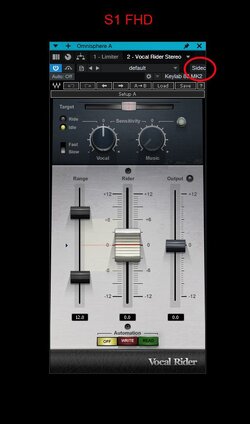

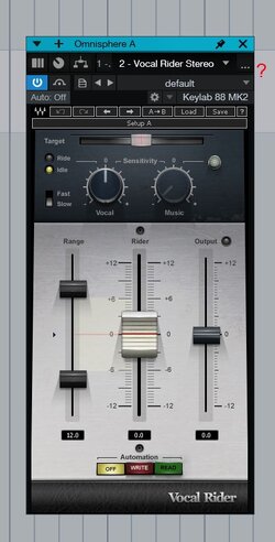

Hallo Leute,
eventuell könnt Ihr mir helfen.
Seit der letzen Studio One Update erscheint beim meinen Wave Vocal Rider (Version 10) der "Sidechain"-Button nur zur Hälfte. Das hat zur Folge, dass ich die Spuren für die Sidechains nicht mehr direkt über Vocal Rider mit einen kleinen Haken auswählen kann. Ich kann das Sidechain zwar aktivieren, komme aber nicht auf den Auswahlpfeil rechts daneben.
Muss dass Ganze nun über die Spur direkt bei "Send" auswählen. Das ist sehr mühselig, da ich teilweise mit 10 Sidechains in einer Spur arbeite (Sidechain zum Instrumenten-Hauptkanal).
Da muss ich dann den "Sendteil" fast bis nach oben ziehen, wenn die Anzahl steigt.
Vorher einfach beim VR die Spur über Sidechain-Button ausgewählt und gut war.
  • Habe schon versucht das Plug In auseinander zu ziehen, kann aber nichts am Rand "greifen".
  • Optionen durchgegangen, auch hier nix.
  • Habe das Ganze in alten Studio One 5.XX ausprobiert....hier geht´s ohne Probleme (siehe Bild rechts)
Hat jemand ein Tipp?

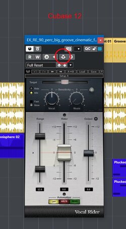

Ich habe mal den Vergleich mit Cubase 12 gemacht. Das Verhalten bzw. die Ansicht sind gleich, nur hat Cubase die Anordnung untereinander und dadurch kommt man an den Sidechain-Button trotzdem ran. Wenn ich den Vocal Rider in S1 vom UHD in den HD - Bildschirm schiebe, kann man soeben erkennen, dass da noch was kommen soll. :rolleyes:
Also definitiv ein Anzeige-Problem von Waves und eventuell nur durch den überteuerten WUP und der neusten Version des VR zu beheben (kleine Ahnung ob das da gefixed wurde). Presonus könnte höchstens mal überlegen, weniger in die Breite zu gehen und mehr Buttons untereinander zu platzieren.

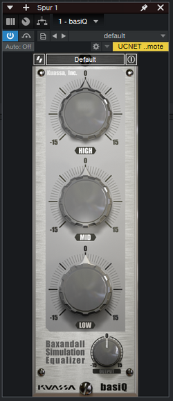

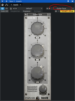

Sieht für mich so aus, als würde S1 in V6 bei der Skalierung des Plugin Fensters auf Pluginbreite nur die Breite des Preset Dropdowns als Mindestbreite des Fensters berücksichtigen (siehe z.B. Kuassa basiQ). Die Studio One eigenen Dropdowns und Buttons, die optional neben dem Preset Dropdown auftauchen könnten, werde nicht für die Mindestbreite berücksichtigt. (siehe Vocal Rider aber auch z.b basiQ). Bei BasiQ is es ein zweites Preset Dropdown, wohlgemerkt ein Studio One Element, kein Plugin Element.
S1 V5 hat hier die Breite aller Studio One Elemente berücksichtigt. Siehe dazu unten einmal Kuassa basiQ in V5 und in V6.
@Can, es wäre toll, wenn Du nochmal darauf schauen könntest. Das Problem tritt bei Plugins mit schmalem GUI und zusätzlichen Elementen neben dem Preset Dropdown (Sidechain Button, zusätzlichem Preset dropdown) auf.

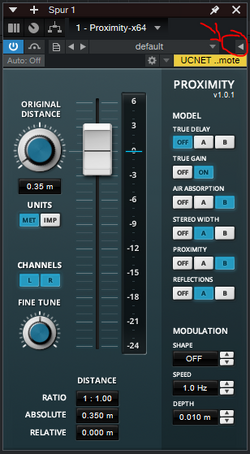

Als Beispiele bin ich bisher über folgende gestolpert:
- Waves Vocal Rider
- Kuassa basiQ
- GLoop von GVST
- TDR Labs Proximity
In diesen Fällen fehlen auch die Buttons für "Vergleichen, Kopieren, Einfügen". Bei ausreichender Plugin UI Mindestbreite ist alles bestens. Ist jedenfalls nicht Waves spezifisch.
