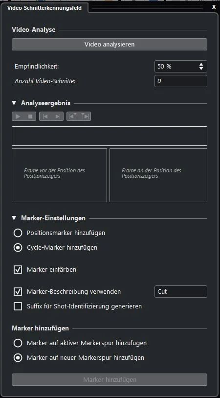

Der erste Start läuft reibungslos, und auf den ersten Blick sieht alles ganz gewohnt aus – nur eben anders, denn die Optik wurde komplett überarbeitet und wirkt etwas moderner. Ich kann alte Projekte einladen und alle Einstellungen werden aus Nuendo 8 übernommen. Mein erstes Interesse gilt der automatischen Video-Schnitterkennung, die man in dem Projekt-Menü findet.
Die Analyse eines 13-Minuten-Filmes hat hier knapp 8 Minuten in Anspruch genommen. 50 Prozent waren bei meinem Projekt zu gering. Ich habe lieber zu viele Marker als zu wenige. Sehr schön ist, dass man das Video nur einmal analysieren muss, danach kann die Genauigkeit im Nachhinein geändert werden, ohne neu zu analysieren. In der Vorschau-Sektion kann man schnell und einfach die Resultate überprüfen. Die Farbwahl gibt mir allerdings Rätsel auf. Mal ist es grün, mal gelb, lila und rot. Aber nicht abwechselnd. Ein System kann ich nicht erkennen, und das Handbuch gibt keinen Aufschluss darüber.

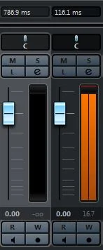

Oft können kleine Tools viel Zeit sparen. Dazu gehört ‚Locator-Bereichsdauer‘. Wenn ich früher die Dauer eines Bereiches wissen wollte, musste ich rechnen oder einen Cycle-Marker setzen. Das entfällt jetzt: einfach Locatoren setzen und fertig. Mit einem langen Klick auf das linke Locator-Zeichen können diese vertauscht werden, um so einen Sprung zu ermöglichen (eine tolle Möglichkeit, eine Arrangement-Variation zu probieren). Ich verstehe nur nicht, warum da nicht ein Klick reicht, sondern die Maustaste eine Sekunde gehalten werden muss.

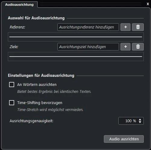

Manchmal sind die Cubasianer auf Nuendo-User neidisch. So im Fall von der Audio-Ausrichtung bzw. Audio-Alignment. Allerdings war ich dann neidisch, dass in Cubase direkt die modernere Version implementiert wurde. Seit Nuendo 10 haben wir uns alle aber wieder lieb. Das neue Fenster ist übersichtlicher, es gibt zwei Algorithmen und die Genauigkeit kann eingestellt werden.

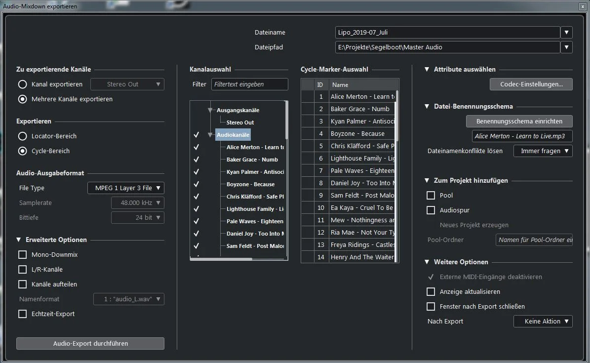

Beim Export bzw. Mixdown hat sich im Funktions-Umfang nichts verändert, nur die Optik. Einige Menüs lassen sich jetzt aus- und einklappen. Das mag auf den ersten Blick übersichtlicher sein, ich hätte es nicht gebraucht. Schade ist, dass beim MP3-Export die Wahl des Codecs nicht mehr direkt unter dem Format auf der linken Seite gewählt werden kann, sondern auf der rechten Seite. Das ist jetzt also umständlicher.

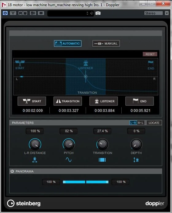

Der Doppler-Effekt sorgt dafür, dass Krankenwagen oder Polizei-Autos ihre Tonhöhe ändern, abhängig von der Entfernung und Geschwindigkeit. Für das Sounddesign in Games und Film wird dieses Tool oft benötigt. Auch wenn es dafür schon einige Fremdanbieter-Tools gibt, wurden anscheinend die Rufe an Steinberg nach einem eigenen Plug-In laut – und die Hamburger haben gehört.
Für den Selbstversuch habe ich mir ein konstantes Maschinen-Geräusch eingeladen und bearbeitet. Wer den Manual Modus benutzt, kann die Bewegung selber fahren. Das wird aber wahrscheinlich viele Versuche brauchen. Daher finde ich den Ansatz von Steinberg gut, im Automatic Modus direkt Timecodes für die einzelnen Stationen zu definieren. Einfach auf die Zeitposition gehen und auf...
- Start
- Transition
- Listener
- End
... klicken. Gerade der Automatic Modus ist für das Direct Offline Processing optimal. ‚Start‘ legt fest, ab wo die Bewegung beginnt, denn evtl. gibt es am Anfang nur einen Fade-In, oder das Fahrzeug steht noch. ‚Transition‘ bestimmt, wo die Tonhöhen-Änderung beginnt. Am wichtigsten ist der ‚Listener‘, an dem die Klangquelle vorbeizieht. Die Zeitpositionen können auch per Mausrad oder Doppelklick geändert werden. Wie stark sich die Tonhöhe ändert, wird mit dem Pitch-Regler gewählt.
Damit sich nicht nur die Tonhöhe ändert, kann auch das Panning beeinflusst werden. Wäre ja sonst doof, wenn das Motorrad direkt geradezu auf mich zurast, eine Kehrtwendung macht und wieder zurückfährt. ‚L-R Distance‘ stellt den horizontalen Abstand zwischen dem Zuhörer und der Beginn-/Endposition ein, was die Lautstärke ändert.
Mit ‚Transition‘ kann die Geschwindigkeit der Tonhöhen-Änderung beeinflusst werden. Damit wird die Wahrnehmung der Geschwindigkeit beeinflusst. ‚Depth‘ sorgt für Abstand in der vertikalen Achse und macht den Sound etwas dumpfer.
Zum Schluss gibt es noch das Panning, das für links und rechts getrennt einstellbar ist.

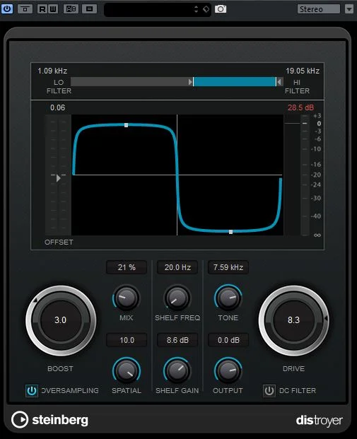

Der Distroyer fügt durch Verzerrungen Obertöne zum Spektrum hinzu. Etwas verwirrend finde ich den Mix-Regler, der keinen Parallel-Effekt ermöglicht, sondern selbst bei Dry wirken Boost, Shelf, Ton und Output. Interessant ist, dass das LoFilter VOR der Verzerrung und das HiFilter NACH der Verzerrung angewandt wird. Am wichtigsten ist natürlich der Drive Regler. Wer weniger Artefakte möchte, aktiviert das Oversampling. Und wer noch einen Stereo-Effekt möchte, verändert mit Spatial die Verzerrung zwischen dem linken und rechten Kanal.

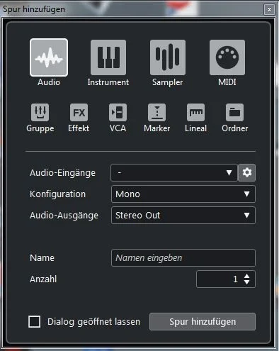

Mit einem kleinen Haken kann man noch mehr Zeit sparen. Nachdem man eine Spur erzeugt hat, kann der Dialog geöffnet bleiben. Sehr gut. Ein weiteres Plus ist, dass einer Audio-Spur als Eingang nicht nur definierte Eingangs-Busse (F4), sondern wirkliche Eingänge der Studio-Einstellungen benutzt werden können. Und mit dem Zahnrad kommt man direkt in das Menü ‚Studio-Einstellungen‘. Auch das spart viele Maus-Klicks. Was mir jetzt noch fehlt, dass ich als Ausgang ‚Kein Bus‘ auswählen kann, denn später kann ich das ja anwählen.

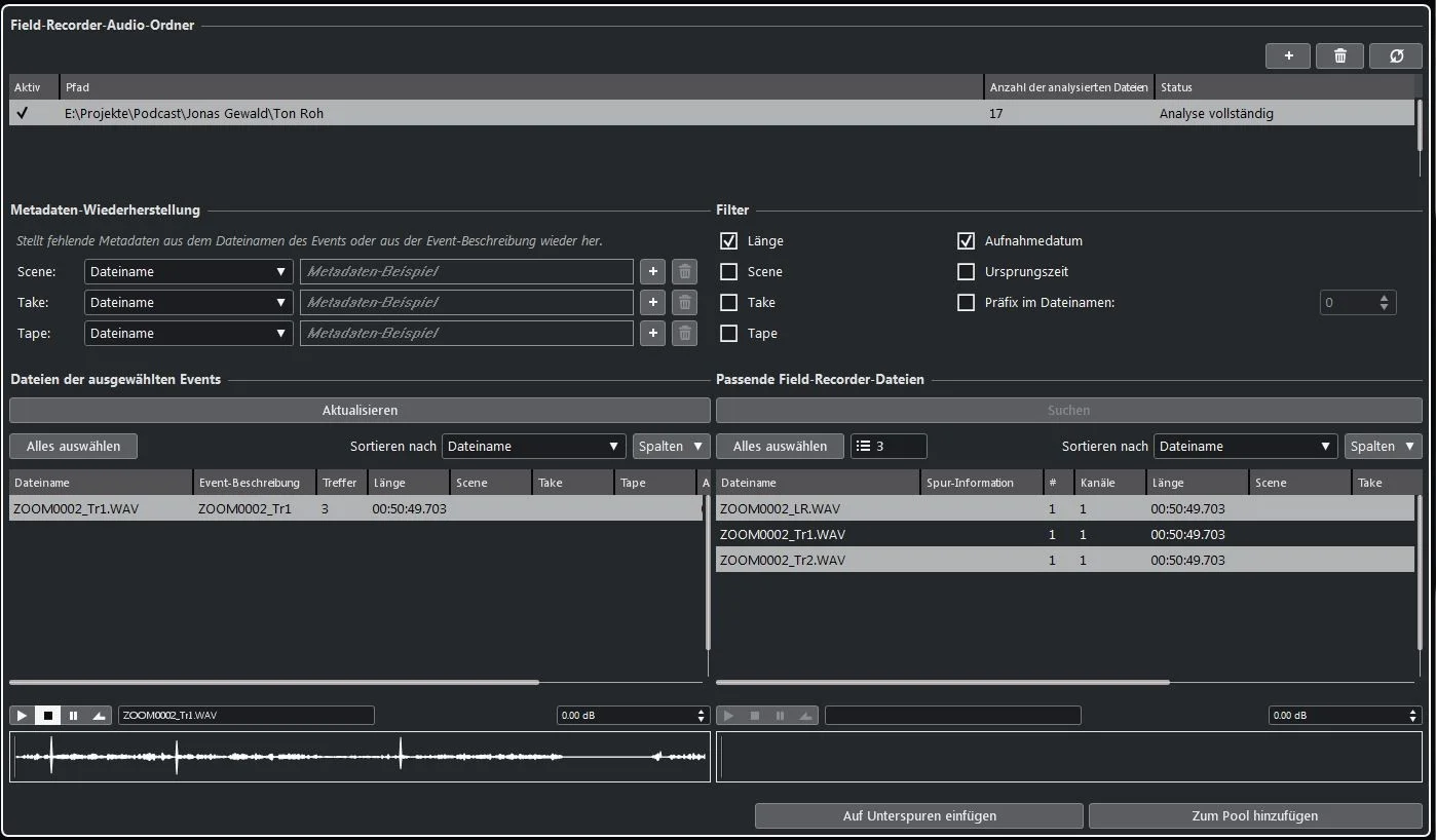

Da hat man eine Film-Sequenz, einen Podcast oder eine Konferenz geschnitten und merkt, dass man doch mehr als zwei Spuren aufgenommen hat. Aber nach der ganzen Arbeit alle Schnitte wieder nachvollziehen mit der dritten Spur? Das ist fast unmöglich und Spaß macht es auch nicht. Die Funktion hierfür heißt zwar ‚Field Recorder Audio Import‘, bedeutet aber eigentlich mehr.
In dem Fenster kann man den Ordner angeben, in dem nach den Files gesucht werden soll. Gesucht werden Broadcast Wave Files, die analysiert werden können nach
- iXML metadata
- Scene
- Take Name
- Dauer
- Aufnahme-Datum
Nach der Analyse werden die passenden Files angezeigt und können vorgehört werden. Bisher werden diese dann auf Unterspuren importiert und nicht auf eigene bzw. neue Audio-Spuren. Das kommt sicher noch, denn manchmal brauchen Spuren ein anderes Processing oder Routing.
