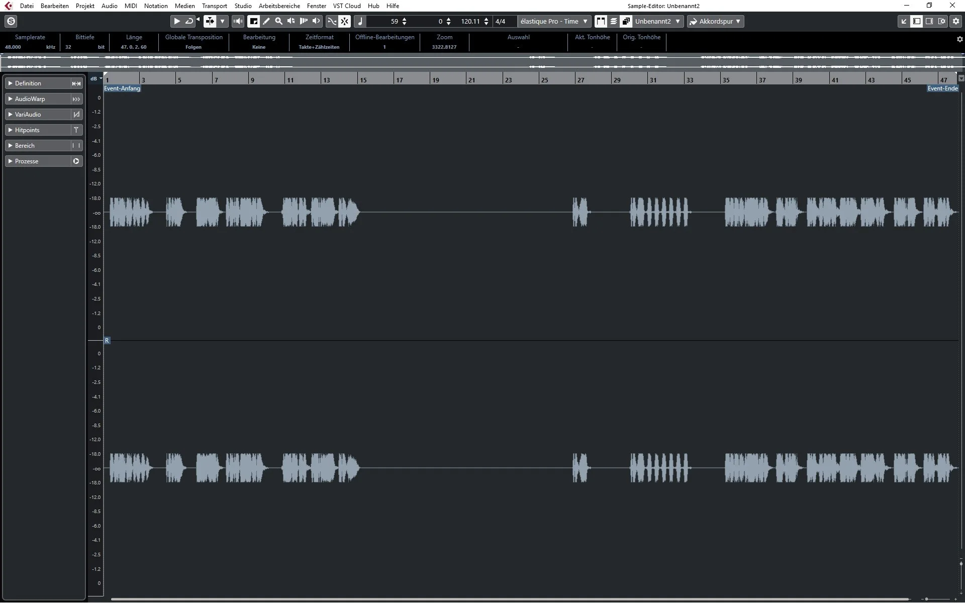

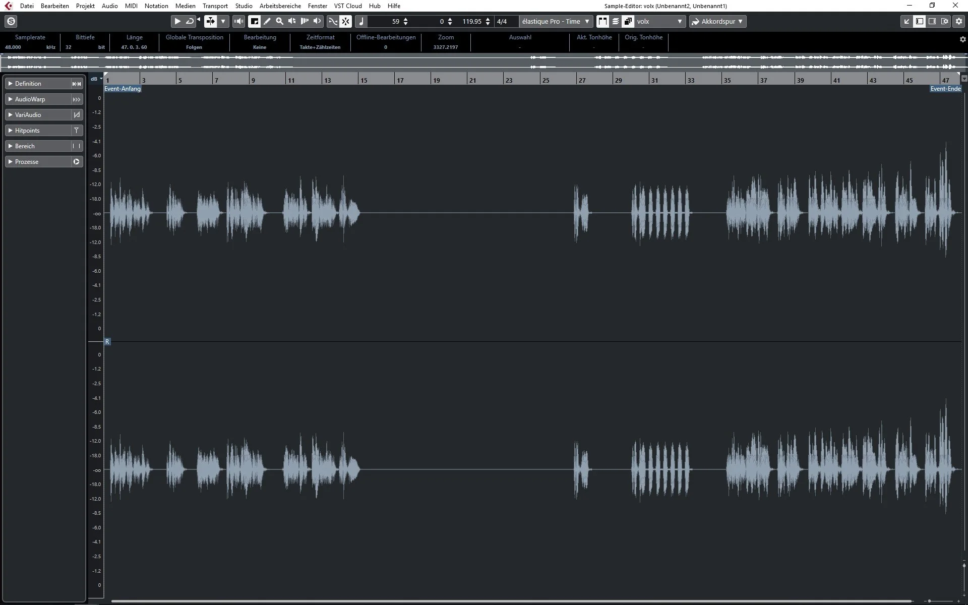

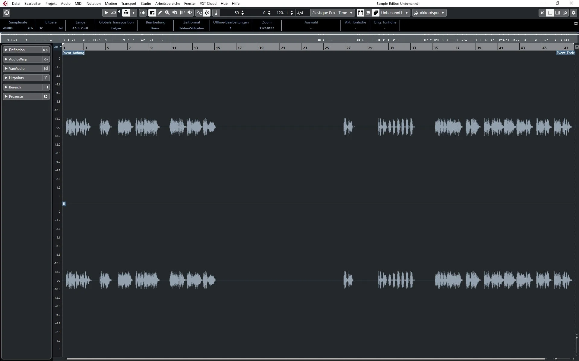

Die von dir bereitgestellte Datei war ein Stereofile, bereits mit Hall+Delay und ggf. EQ und Kompression. Wäre besser gewesen du hättest die Monospur der Mikrofonaufnahme als RAW-Datei exportiert/zur Verfügung gestellt.
Sei's drum, gilt ja nur mal drum die verschiedenen Techniken gegenüber zu stellen, ich habe sonst kein Korrekturen am Sound vorgenommen...wäre ggf. schon von Nöten…
Original
Limiter(De-Esser, CLA 2A Stereo,Waves R-Channel,L1-Limiter Preset Voice nur quick and dirty)
VocalRider(De-Esser, CLA 2A Stereo,Waves R-Channel,Vocal Rider +6/-6dB Range, Target -18dB als Insert nur quick and dirty)
Die Audiostems…
Original:
L1 Limiter:
VocalRider:
