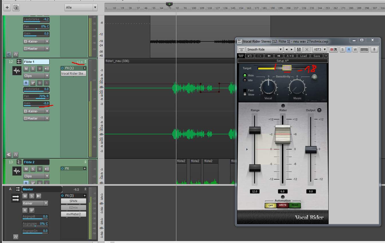

Ich bin noch nicht bei den Vocals, weil ich zuerst mein Instrumental fertig mache, aber es klappt noch immer nicht.
-18DB als Target eingestellt, Range -6 bis +6 DB. Sonar zeigt -12 DB als lauteste Stelle beim Playback an und der Vocal Rider hängt permanent bei +6DB...versteh ich nicht. Sind die -18 DB Target in einer anderen Maßeinheit als die DB im Sonar?
Die gelbe Lautstärke im Vocal Rider ist eher links und ganz weit weg von -18DB.
Ich hab den Vocal Rider immer direkt auf der Spur als FX...
Bei Gain habe ich -8DB fürs Gainstaging, sodass die Spur -18DB hat BEVOR ich den Rider dazuschalte.

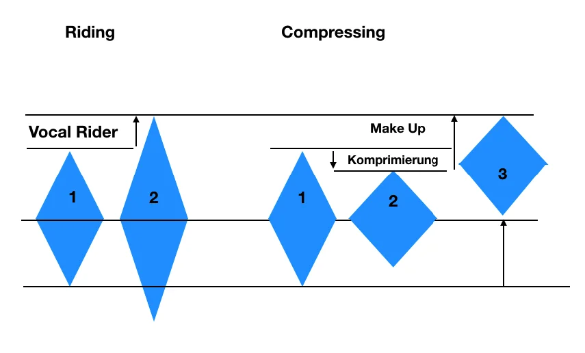

Natürlich nicht. Manuelle Faderrides sind ja auch nichts grundsätzlich anderes als Kompression.
Das seh' ich anders.
Magst du dazu auch noch ein bisschen was schreiben/erklären?
Ich versuch's mal mit einem Bild:
Nicht auf die Relationen achten. Es geht nur um den Grundsatz.
Links - Riding
- Fader up ist ähnlich einem Clip-Gaining, das die Wellen form nach (und auch unten) vergrößert.
Rechts - Compressing
- ein Schritt mehr
- zunächst wir komprimiert
- die Wellenform wird also "gestaucht" (ist das das passende Wort?)
- um auf das Niveau von links zu kommen muss danach ordentlich angehoben werden: die ganze Wellenform wird nach oben "geschoben"
Die Form der Wave-Form im oberen Bereich ist aber nun deutlich anders - rechts ist die Wellenfom, schon wenn man nur ein kleines Stück von der oberen Grenze nach unten geht, deutlich breiter im Vergleich zur gleichen Höhenniveau auf der linken Seite. Das sollte sich auch im Klang widerspiegeln.
Für mich ist es also - im Vergleich zum Riding - ein signifikant anderes Ergebnis, wenn ich komprimiere (und auf eine vergleichbares Niveau wieder anhebe via Make Up Gain).
Kann sein, dass ich falsch liege. Aber auch dann kann ich heut' Nacht vermutlich gut schlafen. :D

Danke für die Erklärung! Das Technische bereitet mir Kopfschmerzen. :) Ich experimentiere einfach noch. Ich versteh den Sinn von mehreren DB-Werten nicht. Bei meinem Meter kann ich Peak einstellen...damit es zum Rest von Sonar passt.
PS Ich habe beim Gainstaging beim Sonar -18DB gewählt...
Wie weiß ich denn, welches Plugin bzw. VST welchen DB-Wert anzeigt, wenn es mehrere gibt?
Beim MVMeter2 kann ich PeakStandard einstellen...dann stimmt es mit Sonar überein.

Ich habe überall -18 DB angestrebt und dann die Waves von den VSTs exportiert. Hatte die Spur einen Peak von z.B. -10DB bei allen Einstellungen auf 0, habe ich eben das -8 bei Gain eingestellt für insgesamt -18DB.
Wenn dann alle Spuren -18DB haben, habe ich die Lautstärkenregler an die Drums-Basis herangemischt...
Die Lautstärke der Flöte im Screenshot ist ohne Vocal Rider -4,2DB...damit sie im Mix passt. Im Screenshot hab ich sie testweise auf 0 gesetzt.
