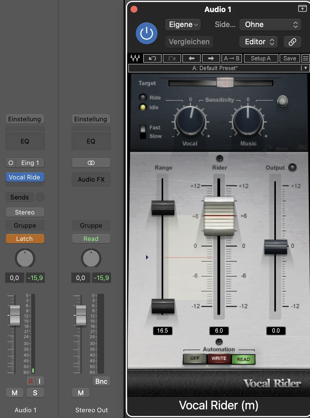

Darf ich hier mit einer Bedienungsfrage zum VR einhaken?
Bei einer Aufnahme habe ich es geschafft, dass er seine Daten schreibt. Nun bekomme ich es aber partout nicht mehr hin.
Automation ist auf "Write", Für den Audiokanal habe ich auf Latch (auch testweise touch) gewechselt und das Plugin ist während des Abspielens geöffnet. Dennoch erfolgt keinerlei Anpassung.
Du willst doch die Automation lesen - dann wäre "read" das richtige.
Oder verstehe ich das falsch?
Ich möchte, das der VR den Track analysiert und die dB-Anpassung vornimmt.
Danke dir. Ich bin zwar mit Logic Pro unterwegs, aber es hat den Anstoß gegeben.
Wenn ich die Automation auch einblende (Taste A), dann sehe ich die Schreibergebnisse auch. :)
Viele Schalter und Knöpfen für einen Einsteiger. Aber es wird.
