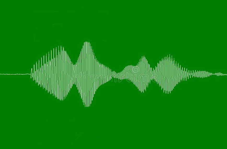

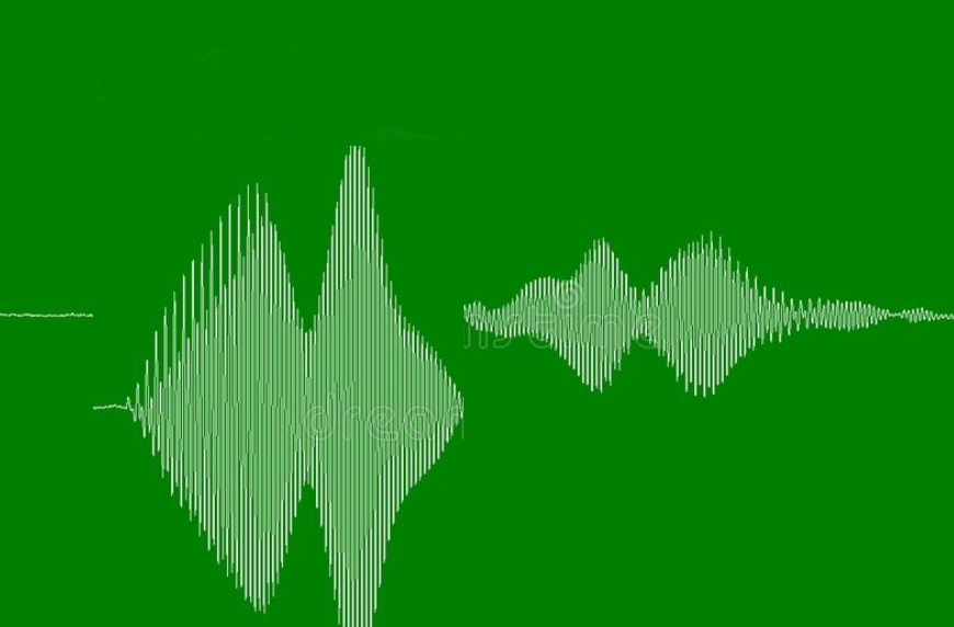

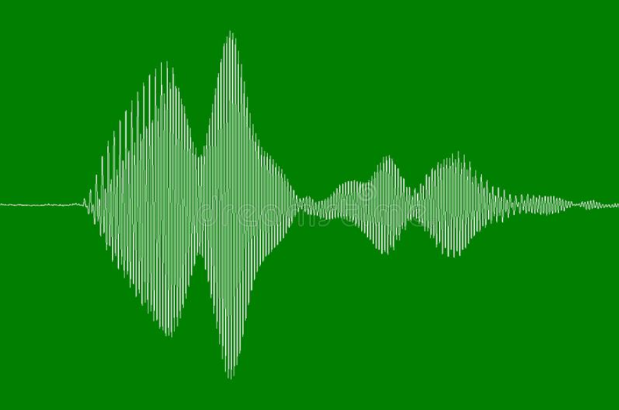

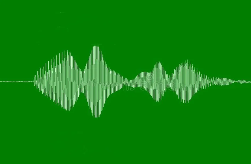

Hier mein Versuch mit Paint. Vocalrider macht leiser und Kompressor komprimiert:
Original:
Vocalrider:
Kompressor:
Natürlich wird beim Vocalrider auch die Wellenform kleiner, aber ohne sich in der Form zu ändern.

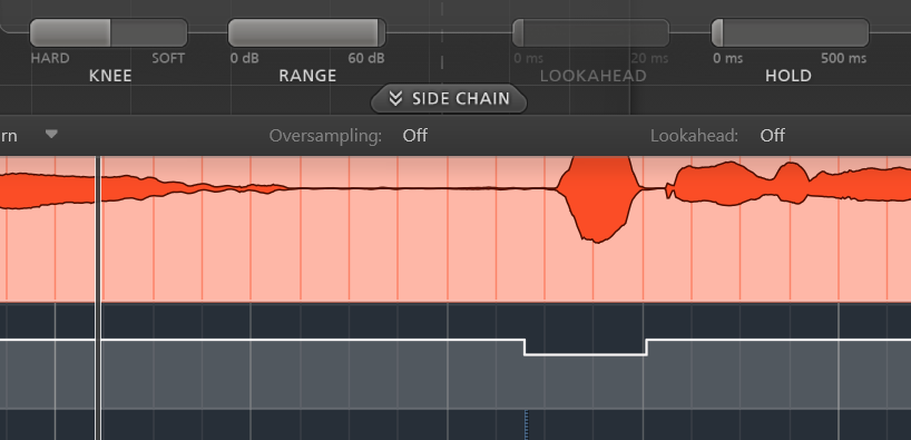

Das muss ein Pro C auch nicht weil du ja Threshold automatisieren kannst wo es nicht passt.
Ich weiß nicht warum ein Vocal Rider das Recht hat automatisiert zu werden und ein Kompressor nicht?
Beim DeEsser ist es doch auch selbstverständlich zu automatisieren weil eine Einstellung nie durchgehend passt.
Hier eine typische Automation des Thresholds bei einer Gesangsspur.
So mache ich das oft.

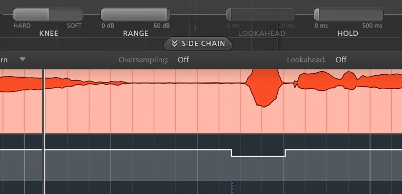

Lies Dir mal das manual durch…
nochmal, das macht VR automatisch…
