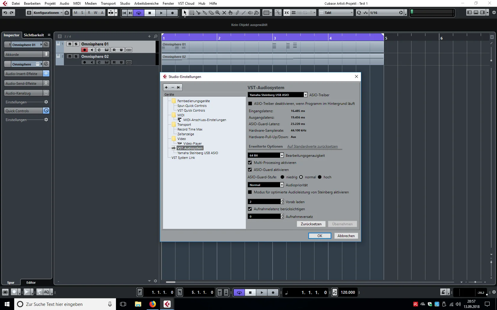

Treiber sind alle installiert und in Cubase ist der Yamaha Steinberg* USB Asio Treiber ausgewählt... Funkt aber nicht... Asio4all getestet, funkt auch nicht... Pegel Bewegung ist auf den Spuren zu sehen...

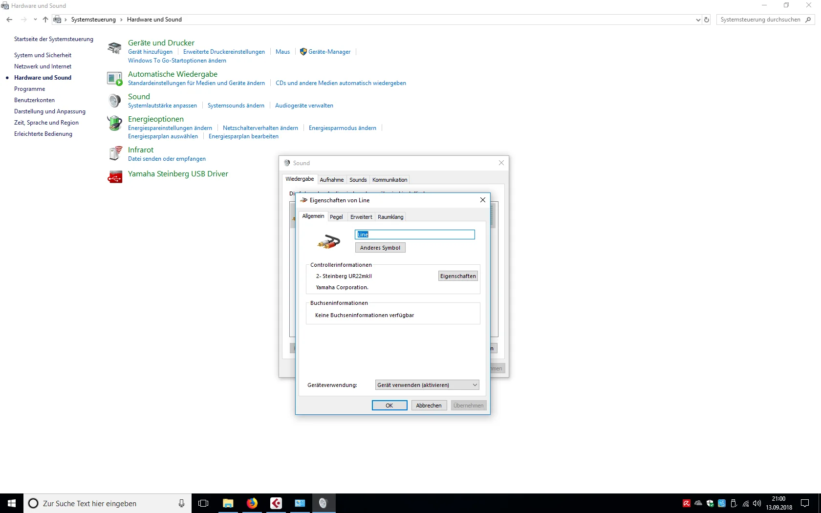

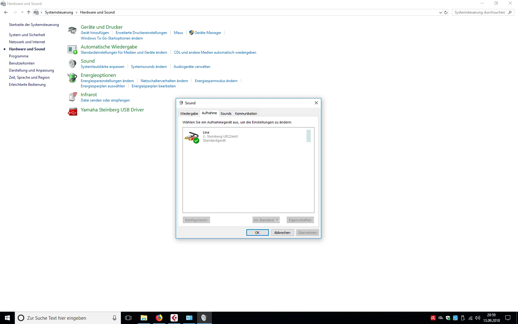

Windows 10 Systemsteuerung überprüft, scheint alles zu passen... Glaub ich... ;-)

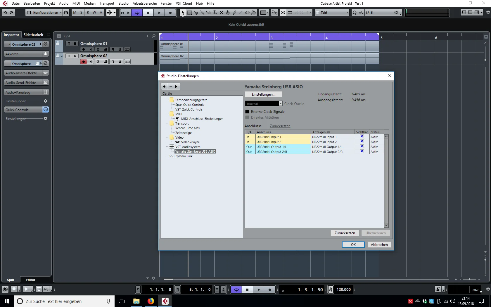

In den VST Verbindungen die Ausgänge des Interfaces auch dem Ausgangsbus zugewiesen?

F4 drücken Ein und Ausgänge zuweisen.
Wobei das normalerweise automatisch passiert.
Die Ein- und Ausgänge sind zugewiesen worden... Wie du schreibst, automatisch...

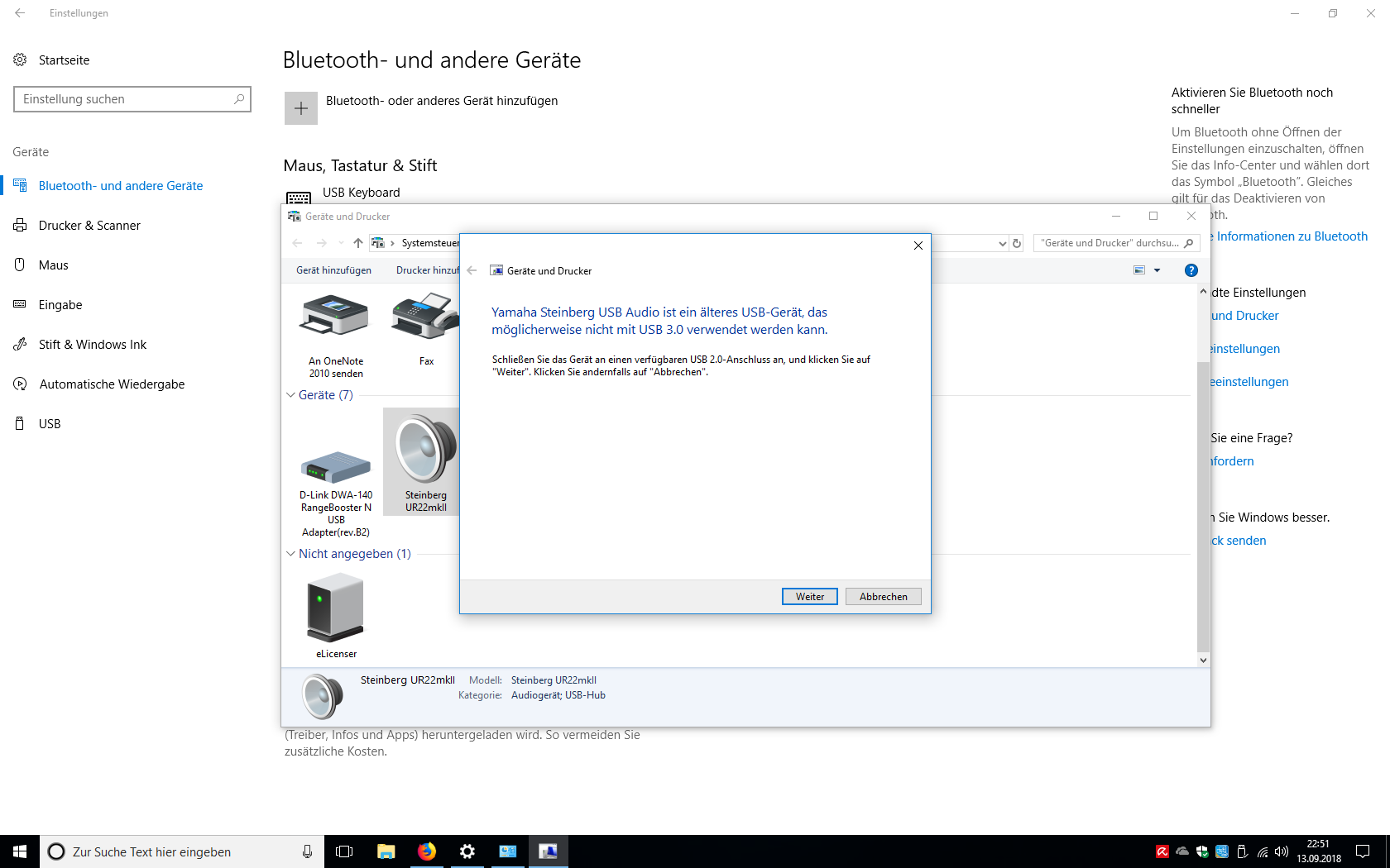

Puhhh... Es wird immer schlimmer... Das Teil hängt schon die ganze Zeit an einem 2.0 Port... ^^

Erstmal in Cubase die Bearbeitungsgenauigkeit auf 32bit stellen, da es mit einigen Plugins zu Problemen kommen kann.

Das Windows sagt, es handele sich um ein USB2 Gerät, welches an USB3 hängt, macht mich etwas stutzig.
Der Port ist wirklich USB2 (weiß) und nicht USB3 (blau)?
Ich hatte mal ein ähnliches Problem bei der Einrichtung mit einem iLok1. Hatte mir da gar keine Gedanken drüber gemacht, weil ich dacht das wäre Abwärtskompatibel und der iLok hat nur rumgezickt am USB3 Port. Als ich ihn dann an einen USB2 Port steckte war alles okay.

Der Port ist wirklich 2.0... (laut Verpackung) Der Steinberg*/Cubase Dongle hängt auch an einem 2.0 Port gleich daneben... Das Board ist ein ASUS Prime Z370-P

Auf den Bildern sieht ja bei Win und Cubase alles richtig aus.
