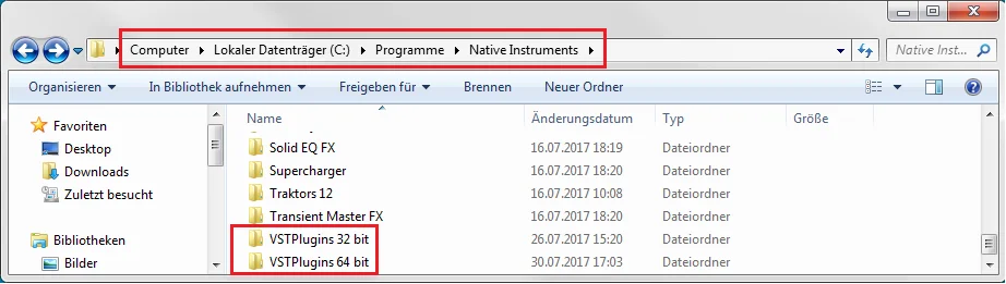

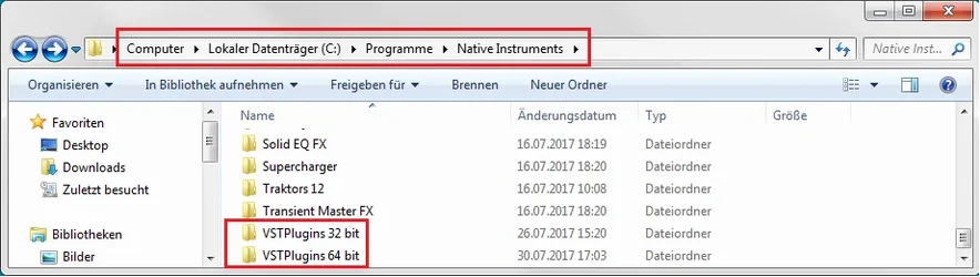

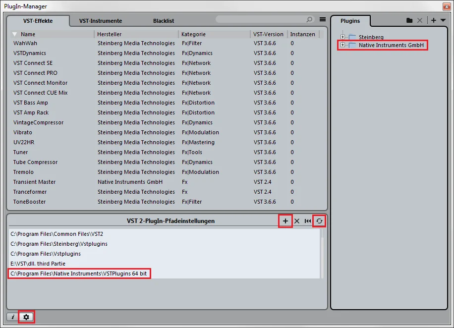

Zu allererst muss sichergestellt werden, dass die VST Pfade korrekt von Cubase gefunden werden.
Die VST Plugins (.dll) von Maschine/Maschine2, befinden sich (bei Windows) unter:
Systemdatenträger (C) > Programme > Native Instruments* > Maschine/Maschine2 > VST Plugins 32/64bit.
Der Verweis zu diesen, muss in Cubase folgendermaßen gesetzt werden:
Geräte > Plugin Manager > Einstellungen (Zahnrad) > + (den oben genannten Pfad hinzufügen) > Neu scannen.
Bei einem 64bit Betriebssystem, sollte nur der Maschine/Maschine2 Ordner, mit den 64bit Plugins angegeben werden.
Die Plugins sollten nun gefunden und hinzugefügt worden sein (Hinweis nach Fertigstellung beachten).

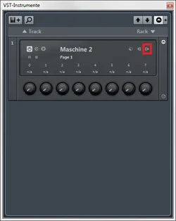

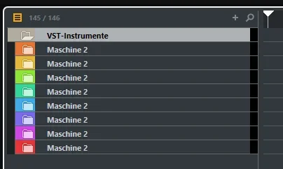

2.2) Maschine/Maschine2 als VST im Instrumenten Rack von Cubase (F11), oder aber als Instrument (Spur Instrument) öffnen.

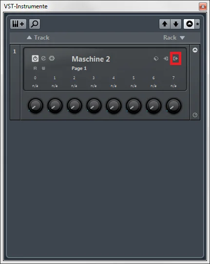

2.3) Im Cubase Instrumentenrack "Pfeil Symbol" (Ausgänge), oder im Maschine/Maschine2 VST (ganz rechts oben) all die zu benötigten Ausgänge aktivieren.

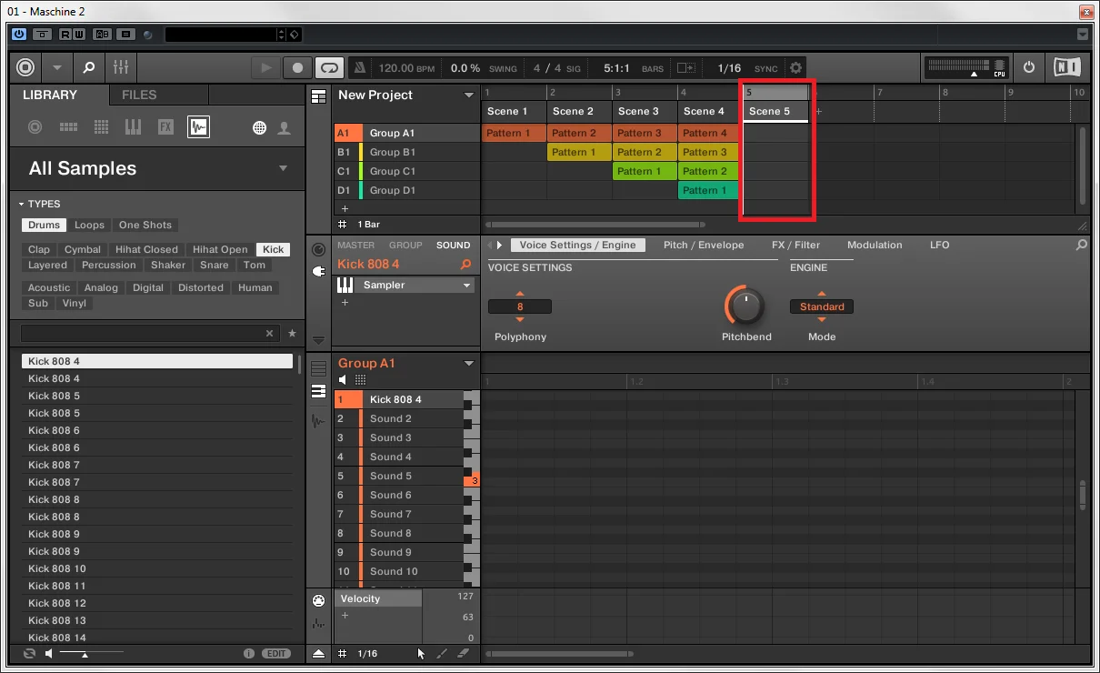

2.4) Im Maschine/Maschine2 VST ein neues Projekt öffnen und ein KIT samt Pattern, in eine Group laden.
... Es kann natürlich auch ein bereits bestehendes Projekt bzw. ein mitgeliefertes Beispielprojekt, geladen werden.
Nun solltest du, wenn du den Cubase Master Kanalzug aufdrehst, bereits Audio wiedergeben können.

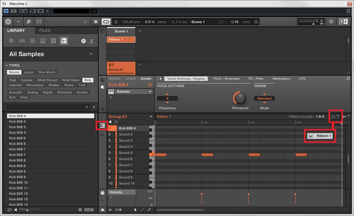

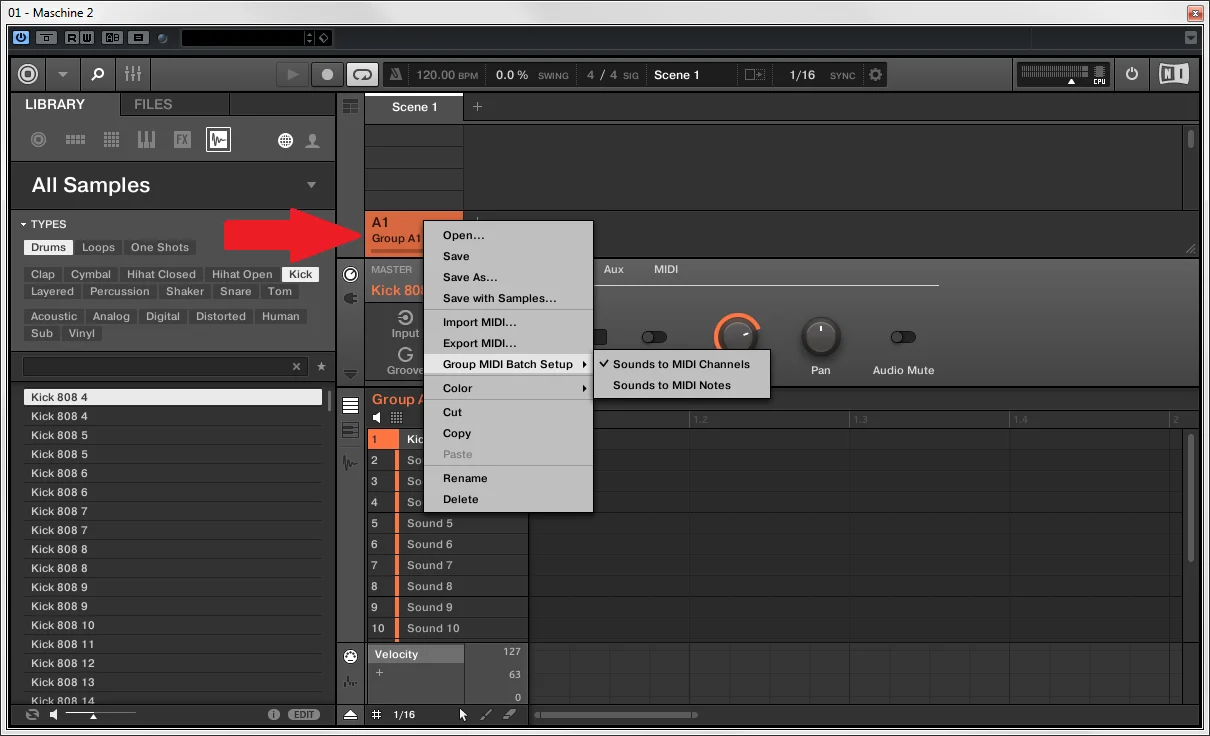

2.5) Maschine: "Pfeil unten Symbol" bei beliebiger Group aufklappen (Alternativ: Gruppe > Rechtsklick) > Pattern Drag Mode > MIDI > Sound MIDI Batch Setup wählen > und zB. Sounds to MIDI Channels wählen.
Maschine2 > Rechtsklick auf beliebige Group > Group MIDI Batch Setup wählen > und zB. Sounds to MIDI Channels wählen.
... wählt man MIDI Notes, werden alle Noten zugleich, einem Kanal zugewiesen. Sollte man die Parts im nachhinein wieder auf einzelne Spuren verteilt haben wollen, kann man im Cubase Menü, die MIDI "Parts auflösen", lassen.
2.6) Cubase Einstellungen: Datei > Programmeinstellungen > MIDI Datei > Ziel sind MIDI Spuren > bestätigen.

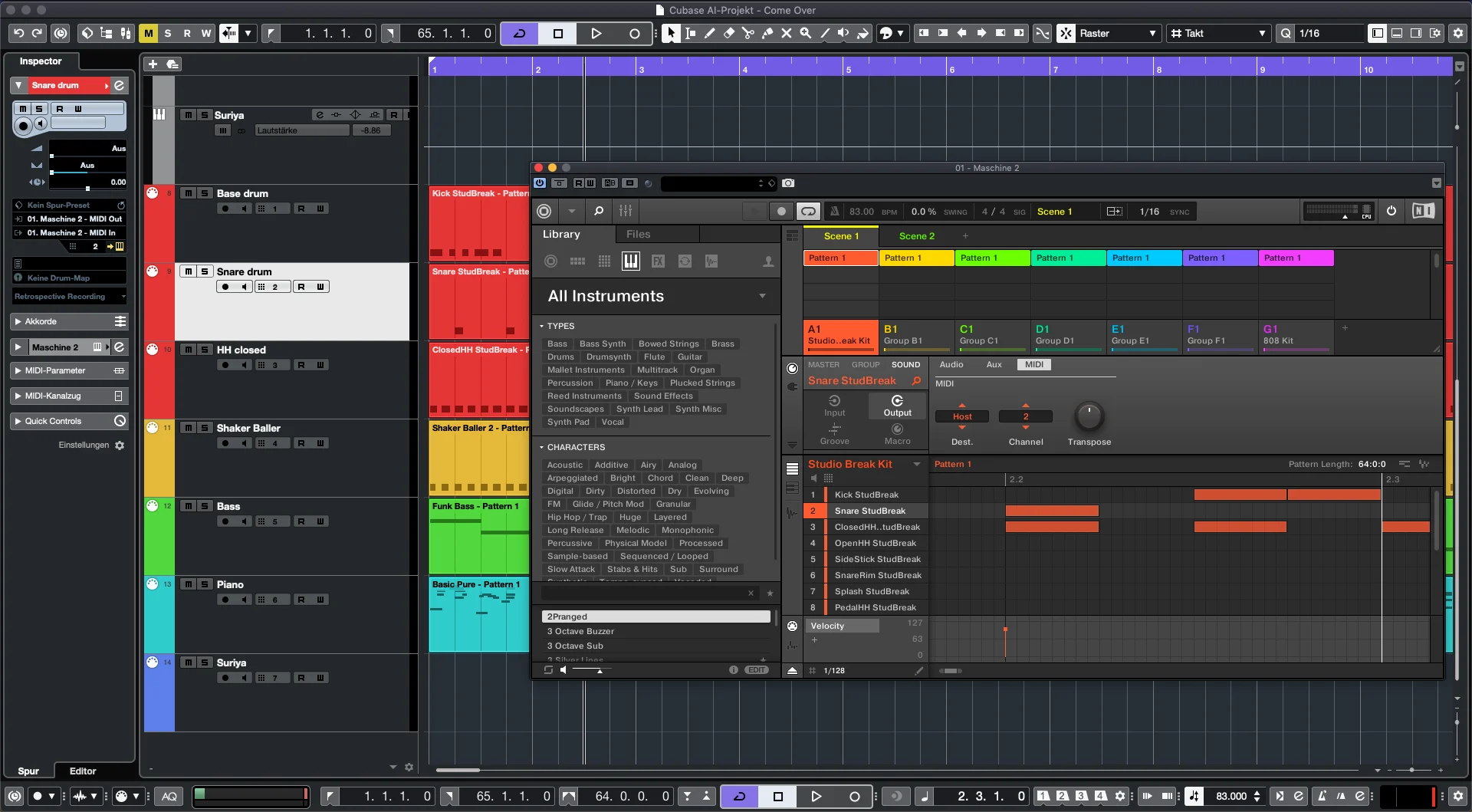

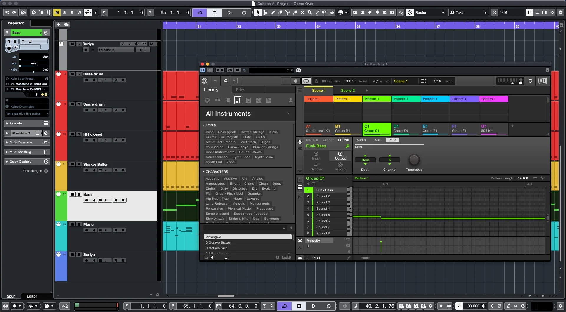

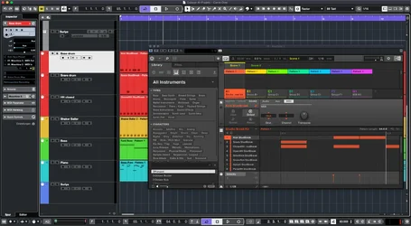

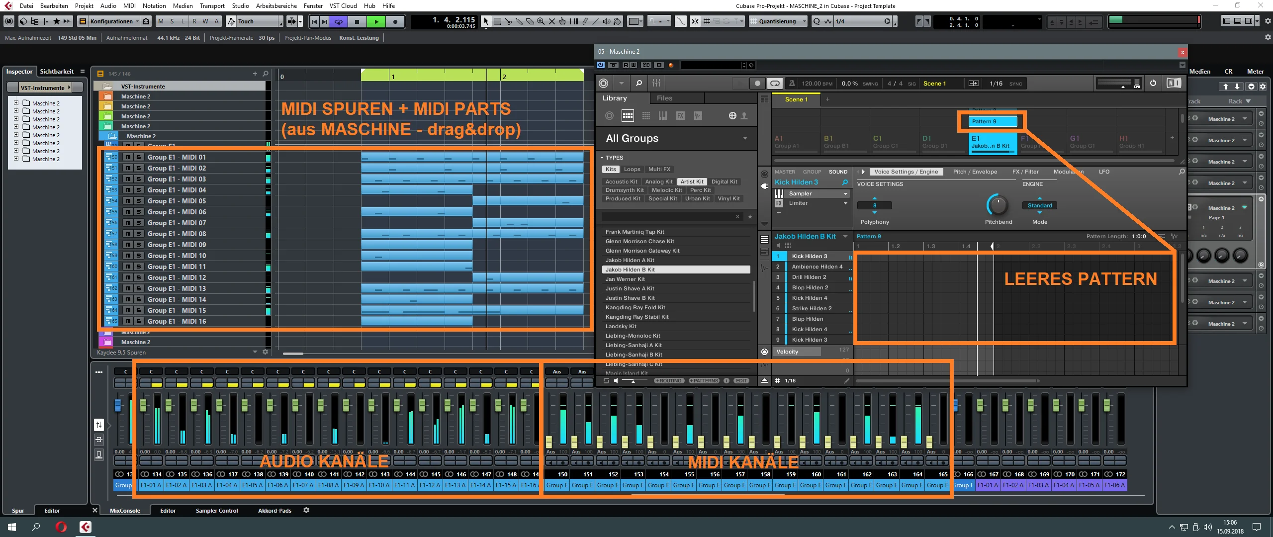

2.7) Drag&Drop: Entweder alle Spuren einer Group, oder Einzeln vom Maschine Noteneditor aus, ins Cubase Arrangement-Fenster ziehen.
... Alternativ können auch im Cubase eigenen MIDI Editor, MIDI Spuren erstellt werden und den Maschine/Maschine2 Sampler antriggern, nachdem das Routing auf die sellbe Weise festgelegt wurde.
2.8) Im Maschine VST eine leere Scene in Loop setzen, sodass bei Start, nichts wiedergegeben wird.
Im Maschine2 VST in der "Arranger View", eine leere Scene in Loop setzen, oder in der "Ideas View", die aktiven Patterns abwählen, sodass bei Start, nichts wiedergegeben wird.

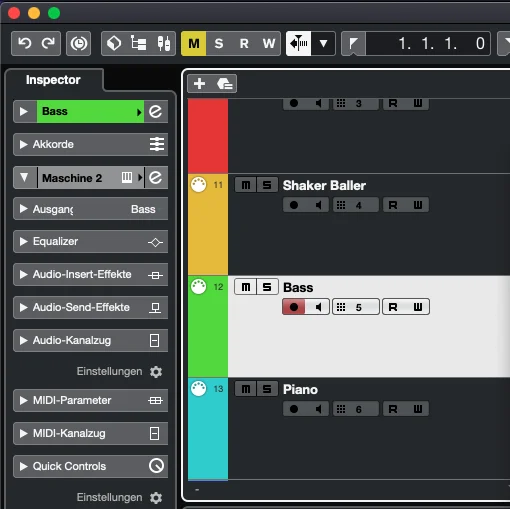

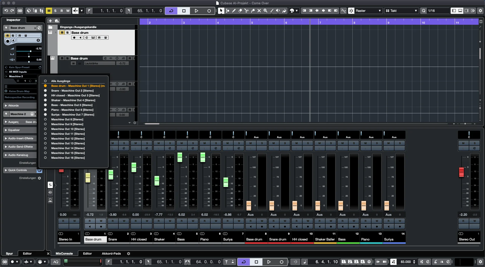

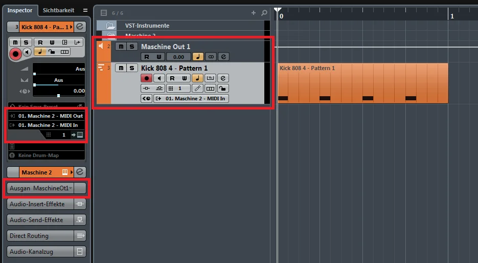

2.9) Im Cubase Arrangement-Fenster auf die erste MIDI Spur klicken und links im Inspector das Routing vornehmen:
Cubase MIDI Input = 01. Maschine MIDI Out
Cubase MIDI Output = 01. Maschine MIDI In
Cubase MIDI Input = 01. Maschine 2 MIDI Out
Cubase MIDI Output = 01. Maschine 2 MIDI In
... Für alle weiteren Kanäle wiederholen.

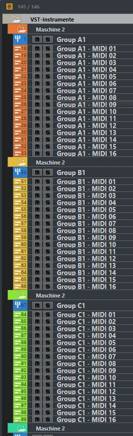

Direkt darunter, oder rechts daneben (je nach Cubase Version) siehst du im Inspector, die zugewiesenen Kanäle im "Kästchen", zB. 1 von 1-16/Alle, pro Maschine Instanz.

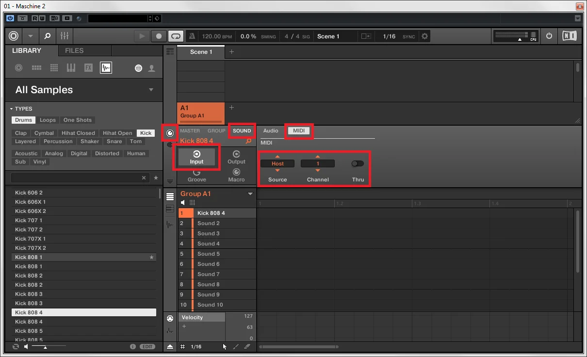

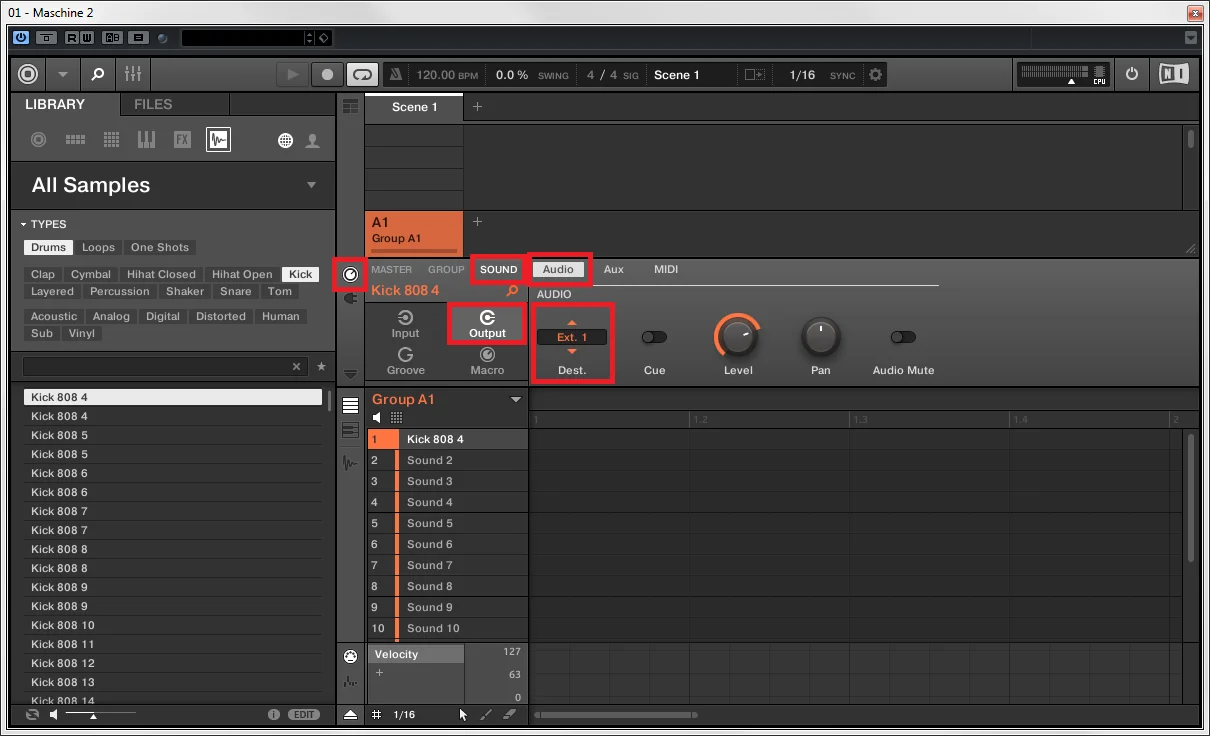

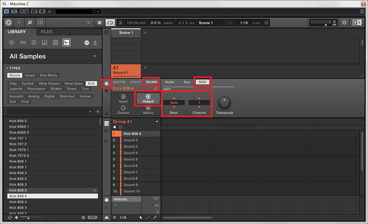

2.10) Maschine: Group > Sound > Out > bei Output statt Group, den jeweiligen Kanal einstellen. Für zB. Sound "1" (Kick 808-4 etc.) Out "1" wählen.
Maschine2 (Sounds) > Input > Midi > Host > entsprechenden Kanal wählen > Thru deaktivieren.
Maschine2 (Sounds) > Output > Midi > Host > entsprechenden Kanal wählen.
Maschine2 (Sounds) > Output > Audio > Destination > entsprechenden Kanal Ext. 1-16 wählen.

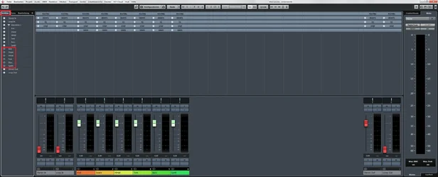

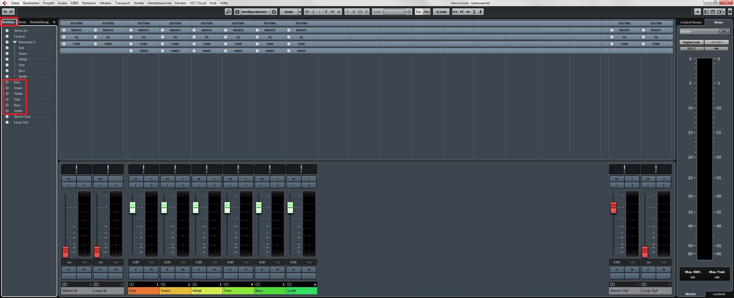

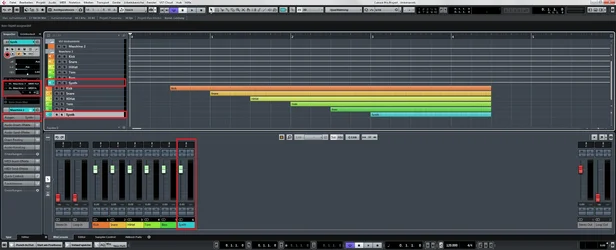

Wenn du alles richtig zugewiesen hast, kannst du nun vereinfacht gesagt, im Cubase Mixer die bis zu 16-MIDI Spuren (pro jeweiliger Maschine/Maschine2 Instanz), auf Audio Kanälen ausgeben und bearbeiten.
Bei Verwendung von mehr als 16-MIDI Spuren, können im I-Rack weitere Maschine/Maschine2 Instanzen geladen werden, die das selbe Routing in Anspruch nehmen.

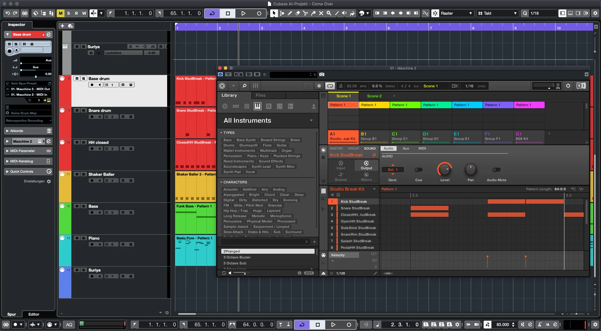

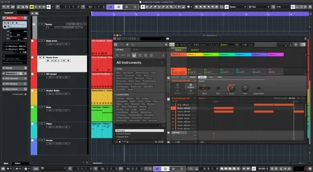

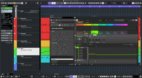

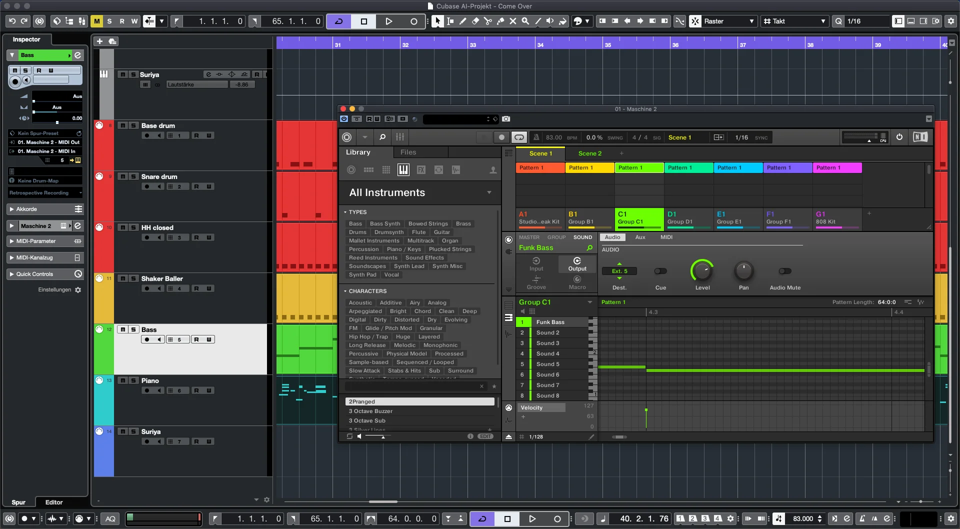

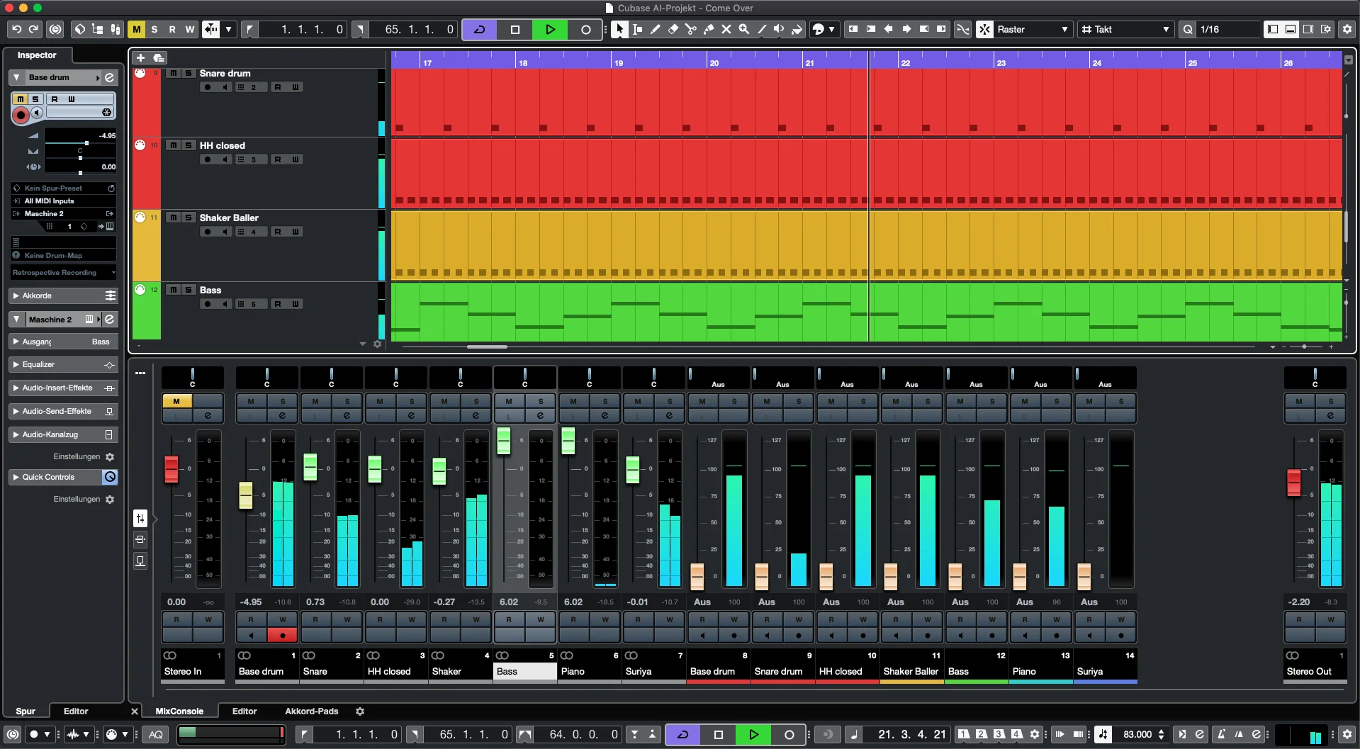

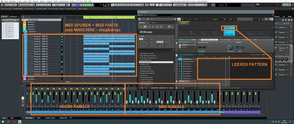

Aussehen soll das ganze dann, in etwa so:

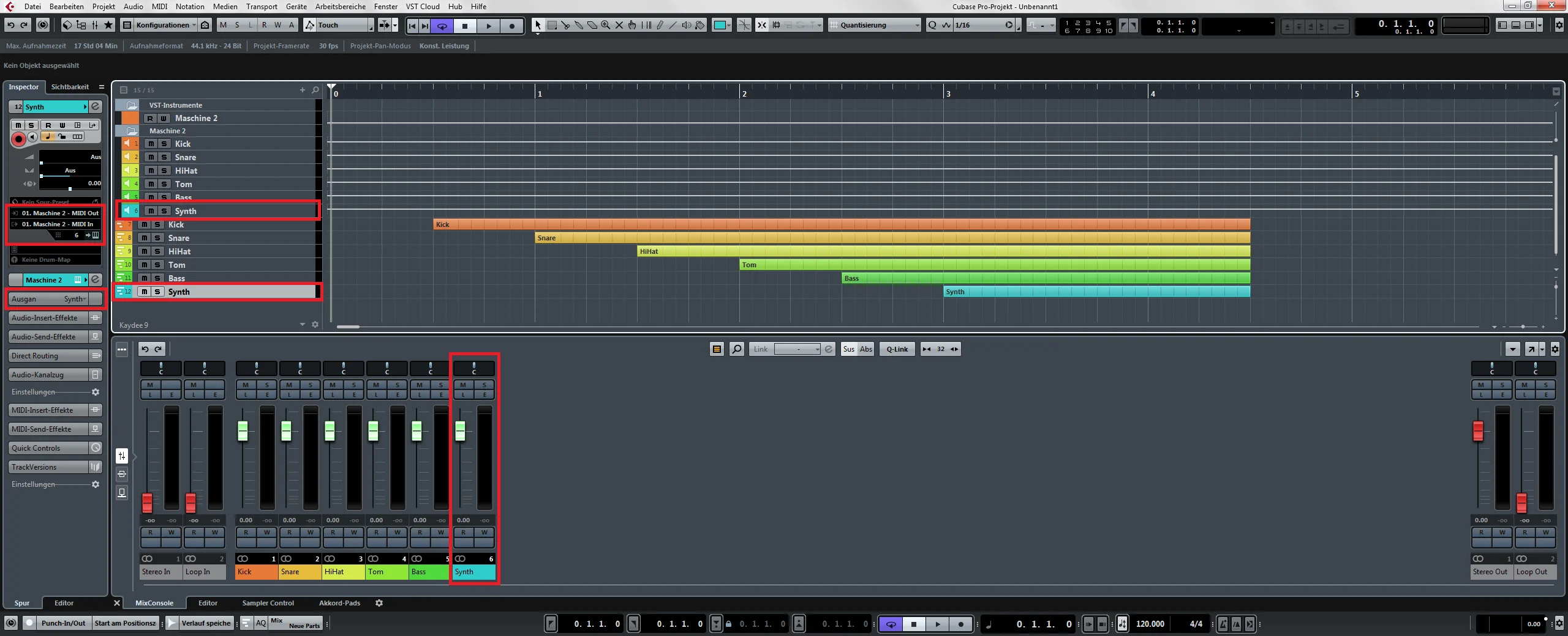

Cubase Arrangement-Fenster Ansicht:
Oben die angelegten Audiokanäle (Spuren der aktivierten VST Ausgänge) und darunter die, per drag&drop importierten, auf die Ausgangsspuren gerouteten Midi-Spuren, samt Daten.
Es kann nun ebenfalls jeder Maschine/Maschine2 Einzelsound als MIDI Note, auf eine einzelne MIDI Spur in Cubase aufgenommen werden, sofern per Maschine/Maschine2 Pad getriggert wird.
Das aufzeichnen von MIDI Daten "on the fly", sprich per "Scene Play" aus Maschine/Maschine2 live in Cubase aufzunehmen, ist wie mir bekannt, (noch) nicht möglich.

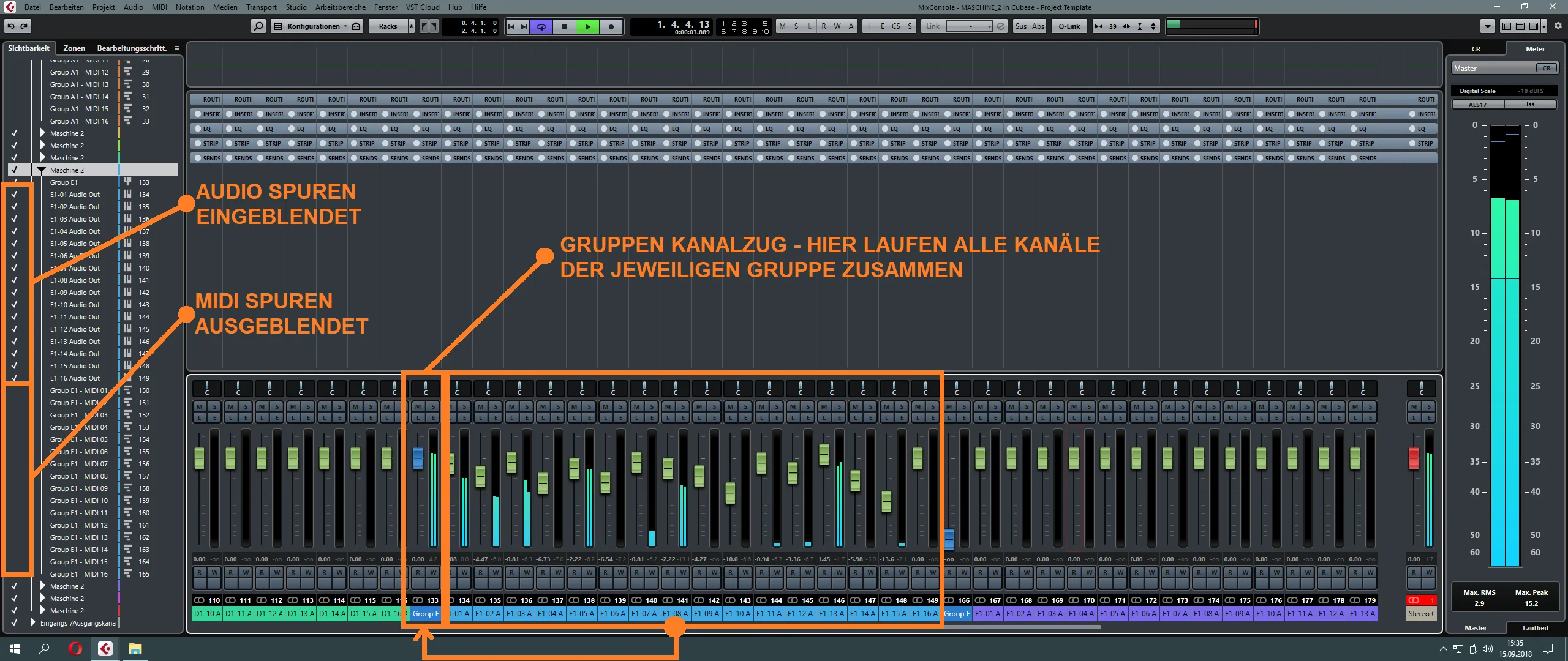

Im Mixer kannst du dann die Midi Kanäle übersichtshalber ausblenden und nur die Audio Kanäle die du verwendest, anzeigen lassen (links oben, unter "Sichtbarkeit").
Jetzt kannst du nach belieben, die MIDI Objekte verschieben, duplizieren, schneiden, arrangieren etc.

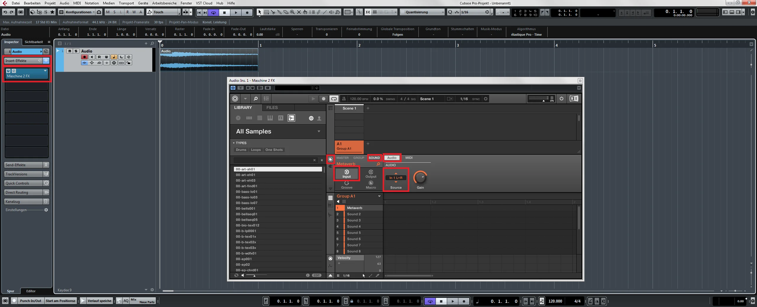

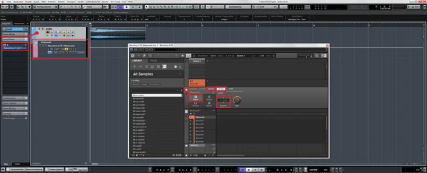

4.1) Maschine FX/Maschine2 FX in den Cubase Insert Slot, der zu bearbeitenden Spur laden.

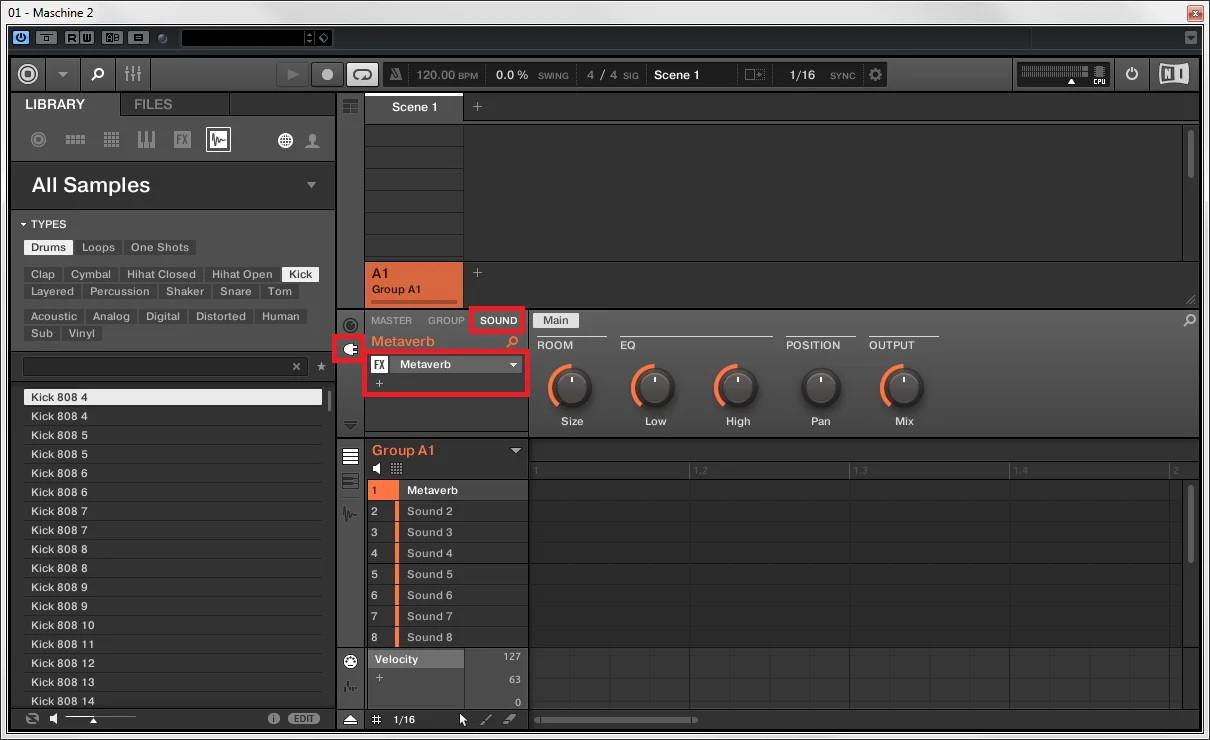

4.2) (diesen Punkt überspringen) Im Maschine VST > Sound > erster Slot - Input insertieren > bei Source = Ext. In 1 wählen.
Maschine2 VST > Sound > Plug-in Symbol klicken > Plug-in insertieren > zum Routing Symbol wechseln > Input > Audio > bei Source > Input In 1 L+R wählen.
4.3) Im nachfolgenden Slot (+Zeichen), den Effekt wählen und laden. Bei Bedarf weitere Effekte hinzufügen.
... das Ausgangssignal durchläuft nun komplett, die erstellte Effektkette im Maschine VST.

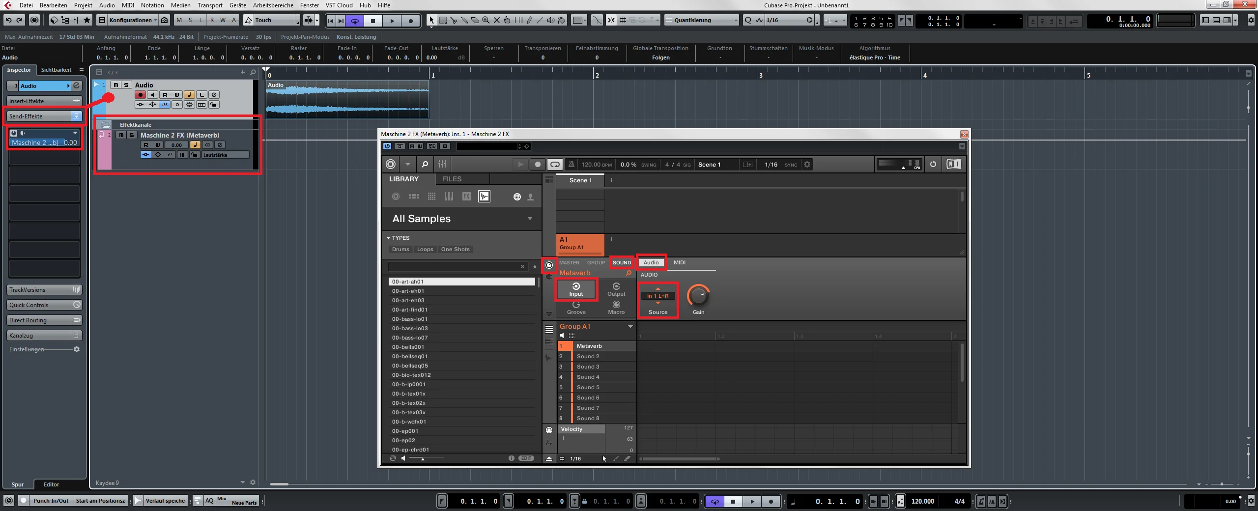

5.1) Cubase Effektkanal erzeugen.
5.2) Maschine FX/Maschine2 FX in den Cubase (Effektkanal) Insert Slot laden.
5.3) Den Send (Send-Effekte - Cubase Inspector) des zu effektierten Kanals, der Maschine FX/Maschine2 FX (Effektkanal) zuweisen und aktivieren/pegeln.
5.4) (diesen Punkt überspringen) Im Maschine VST > Sound > erster Slot - Input insertieren > Source = Ext. In 1
5.5) Im nachfolgenden Slot (+ Zeichen), den Effekt wählen und laden.
... der Effektkanal wird nun, je nach eingstelltem Send-Pegel des Ausgangssignals beschickt und dem Ausgangssignal wieder zugeführt.
2)
Native Instruments Maschine (Version MK1 und MK2), als VST Instrument in Cubase einbinden
2.1) Neues Cubase Projekt erzeugen.

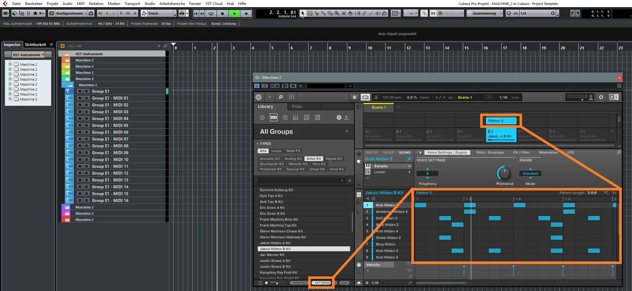

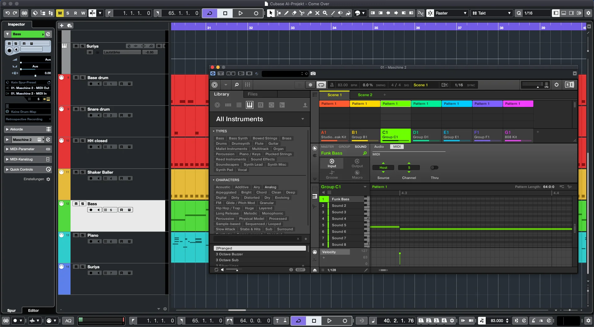

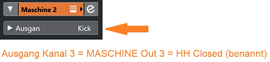

3)

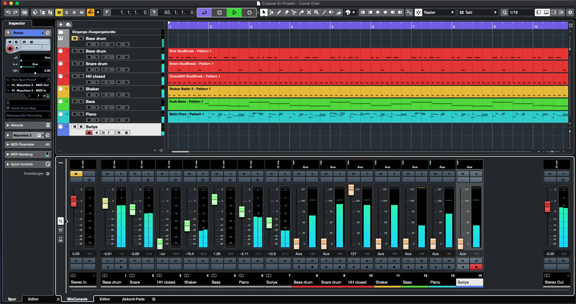

Folglich ändert sich daher nur, für die zB. Zweite Instanz im Cubase Inspector:
Cubase MIDI Input = 02. Maschine MIDI Out
Cubase MIDI Output = 02. Maschine MIDI In
Cubase MIDI Input = 02. Maschine 2 MIDI Out
Cubase MIDI Output = 02. Maschine 2 MIDI In

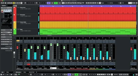

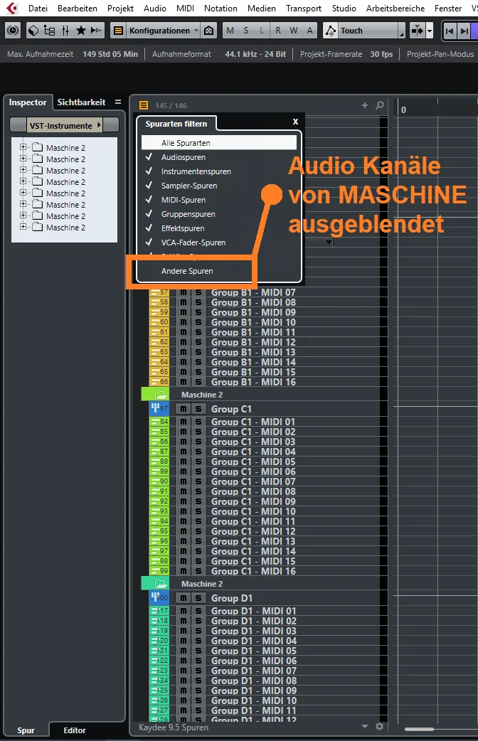

Als Insert Effekt:
