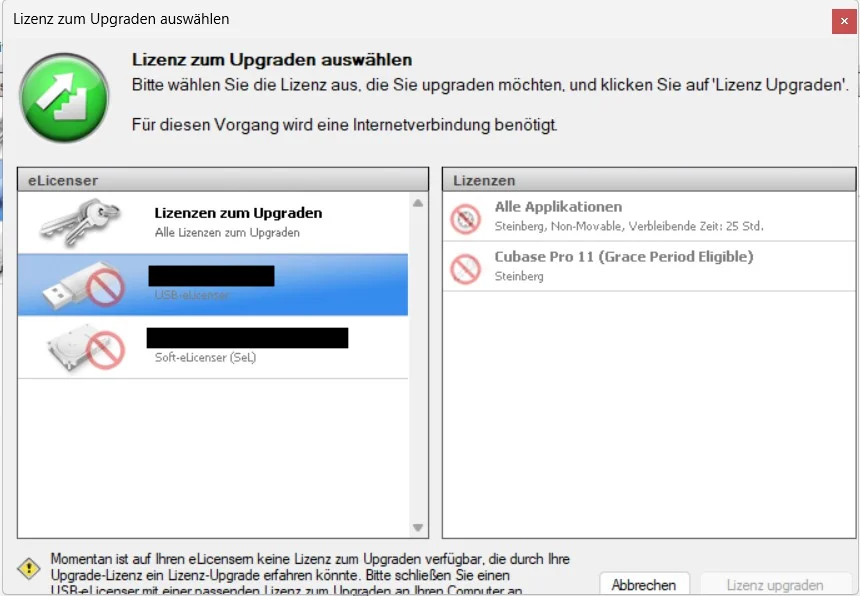

Ich habe Cubase Pro 11 und möchte nun updaten.
Gekauft hatte ich das "Cubase Pro 13 Update von Cubase (Pro) 4 - 11".

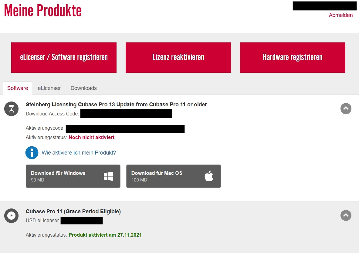

Meine Produkte unter "Software" sehen so aus:

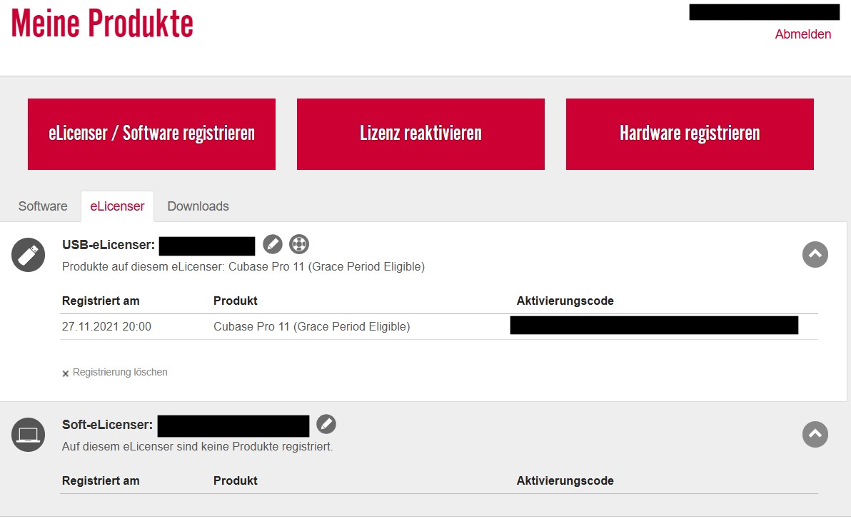

Das Register "eLicenser" zeigt das hier an:

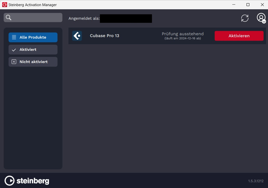

Im Steinberg* Activation Manager sehe ich nur das hier:

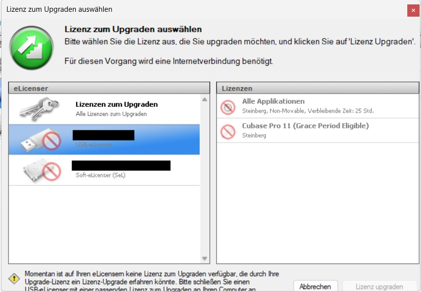

Und wenn ich die Lizenz Upgraden will, kann ich die Cubase Pro 11 Lizenz nicht auswählen. Weder auf dem neuen Mac, noch auf meinem alten Windows, wo Cubase Pro 11 mit USB eLicenser funktioniert. Dabei ist es egal, ob ich mich über den Steinberg* Download Assistant weiterleiten lasse, oder es manuell unter dem eLCC mit dem Lizenzaktivierungscode versuche.
Habe ich tatsächlich die falsche Lizenz gekauft oder was ist da los?
Lieben Dank für eure Tipps und Hinweise.
Im Activation Manager steht ja schon Cubase Pro 13, allerdings mit dem Zusatz "Prüfung ausstehend". Also ist da schon was passiert. Unter diesem Link gibt es dazu weitere Infos, was man in dem Fall machen soll. Vielleicht hilft das. Führe mal genau die Schritte unter "Lösung" weiter unten auf der Homepage aus.

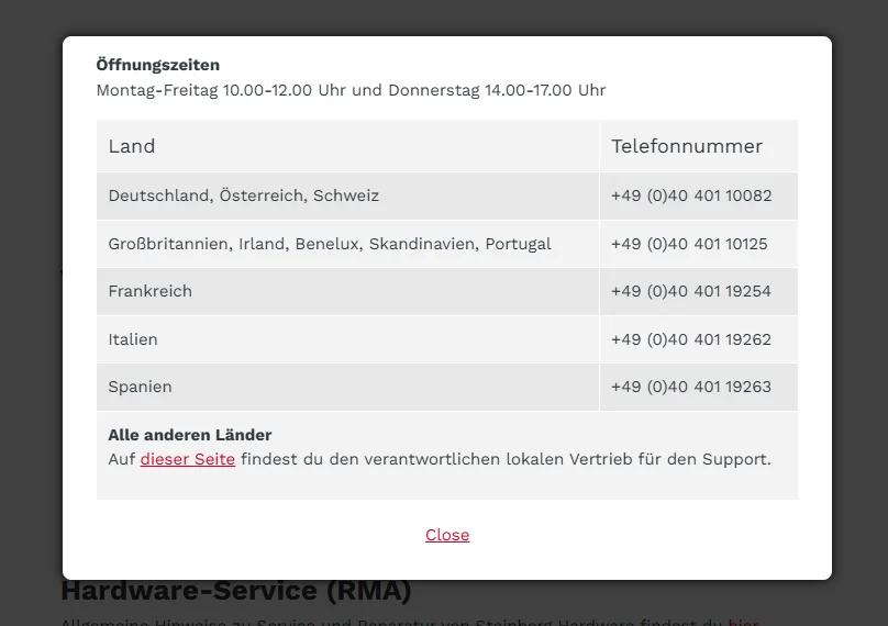

Als Alternative und wenn zeitlich möglich, rufe mal den Telefon-Support von Steinberg* an. Der hilft wirklich super schnell. Ich habe den schon öfters wegen Lizenzthemen kontaktiert und wurde nie enttäuscht. Hier die Öffnungszeiten und Rufnummern.

Der Support halt selbst für mich Drei-Schicht-Arbeiter ganz fiese Anrufzeiten. Mal schauen, wie ich das die Woche gestemmt kriege und ob ich überhaupt durchkomme.
Für mich scheint des Rätsels Lösung in dem Vermerk "Grace Period Eligible" zu liegen.
Das riecht danach, dass Du eigentlich ein kostenloses Update durchführen kannst und das sich jetzt mit dem kostenpflichtigen beisst.
Kostenlos von C11 auf ???, dass sieht man leider nicht.
Geh mal auf diese Seite und klicke Dich durch
Du musst wahrscheinlich auf "Lizenz bereits aktiviert" klicken. Danach Cubase 11 order älter.
Das müsste daher stammen, dass ich damals über Thomann ein Update von Cubase 5 auf (ich weiß nicht mehr) Cubase 10 oder so gekauft hatte, das dann nach ganz später Aktivierung unter die Grace Period fiel und ich dafür Cubase Pro 11 bekam, welches ich auch die letzten Jahre genutzt habe.

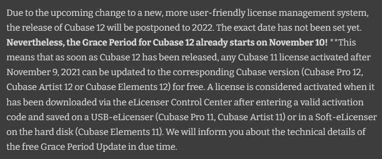

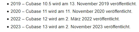

Für mich sieht das so aus, dass Du Ende 2021 ein Update auf C11 gekauft hattest (Cubase 11 war bereits 11/2020 erschienen!) und dieses am 27.11.21 aktiviert hast.
Der Knackpunkt ist, dass Du nach dem Erscheinen von C12 im März 2022 die Möglichkeit gehabt hättest, Deine Lizenz kostenlos auf C12pro upzudaten, denn Deine Lizenz war (und ist!) "Grace-Period-Eligible", siehe Screenshot unten.
Diese Option hast Du offensichtlich bis heute nicht genutzt, aber prinzipiell besitzt Du eine (bisher nicht eingelöste) Lizenz von C12pro.
Wenn Du 2022 einen Downloadcode für C12pro bekommen hättest (üblicherweise als Gutschein in MySteinberg), und den heute einlösen würdest, würdest Du nach meinen Erfahrungen automatisch bei C14pro landen, ohne Deinen gekauften Downloadcode für das C11->C14 Update zu beanspruchen.
Verzwickte Lage!
Hier kann Dir wahrscheinlich wirklich nur der Steinberg Support helfen.

Das hatte ich dann spät aktiviert und dafür Cubase Pro 11 in der Grace Period bekommen:
Ja, das ist Teil 1 der Wahrheit. Teil 2 ist, dass Du wie gesagt auf Grund des Aktivierungsdatums auch für C12 Grace-Period-berechtigt warst (und bist).
Du wirst uns sicher über den Ausgang der Geschichte berichten.
Reaktionen: Ennui
Also weil ich meine Cubase Pro 10 Lizenz nach dem 09.11.2021 aktiviert hatte, hätte ich nicht nur Cubase Pro 11, sondern auch 12 bekommen können, got it. Diese Info hat sich mir nicht aufgedrängt. ^^
