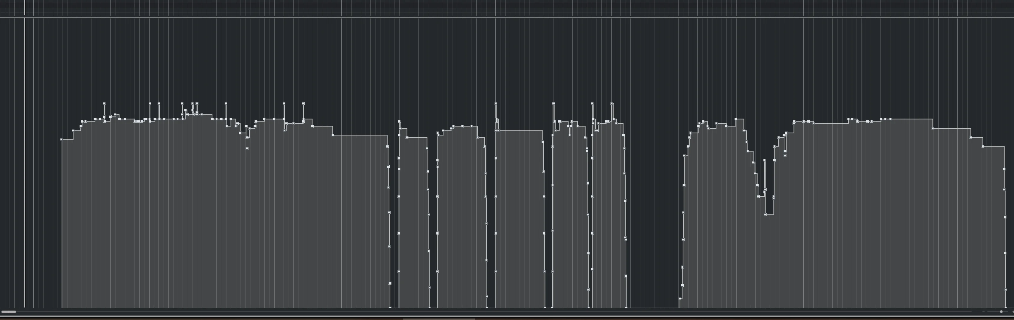

Kann es sein, dass dein CC4 Hihat Controller nicht sauber kalibiriert ist? Deswegen klang die Hihat bei mir auch so komisch. Wenn man die Kurve händisch anpasst, dann geht es besser. In Cubase sehen die Werte so aus:

@tylerhb da sich bei mir die HH ganz normal anhört, glaube ich nicht, dass mit meinem HH controller was nicht stimmt
  • #76
Kann natürlich sein, dass die TD-27 MIDI Map vom SD-3 nicht stimmt. Aber ich würde das Teil trotzdem nochmal kalibrieren und die Werte überprüfen, da die ja nicht den Wertebereich von 0 bis 127 annehmen in deinem Fall.

  • #80
@tylerhb Ich hab beim spielen aber auch nicht das Maximum gegeben ;). Zudem ist es so, dass die Rolandgummibecken erst mal "weich geklopft" werden müssen, das hab ich zumindest als Erfahrungswert im Netz gelesen. Also wenn man sie ne Zeit lang bespielt, sollen sie noch besser beim Attack und Velocity werden.
Das ganze Thema mit MIDI Hihat ist eh leider fürchterlich kompliziert. Ich habe ja damals für BFD1 mit den Leuten von FXPansion die erste Roland VDrums Implementation gemacht mit dem UR TD-10, was das erste Modul war, was Mesh Heads unterstützte. Das hat schon unheimlich Nerven gekostet. Jedes Modul sendet mehrere Noten Events für offen, geschlossen usw. Zusätzlich dann noch ein oder mehrere CC Werte für die Pedal Position. Oftmals passen dann die Werte, die das Modul rausgibt nicht analog zu den Samples, wie der jeweilige Anbieter sie abspielt. Man muss also sämtliche Noten Events sammeln und die durch die jeweilige Pedal Position "überschreiben". Im SD-3 ist das mittlerweile gut gelöst, dass man dann die Öffnungsgrade grafisch selber verschieben kann, weil eben wie auch in deinem Fall das Pedal eben nicht wie erwartet zwischen den Maximalwerten variiert. Das ist selbst für fortgeschrittene User ziemlich ätzend.
